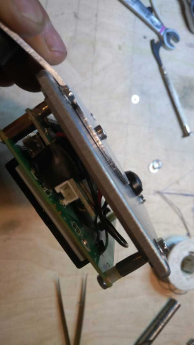

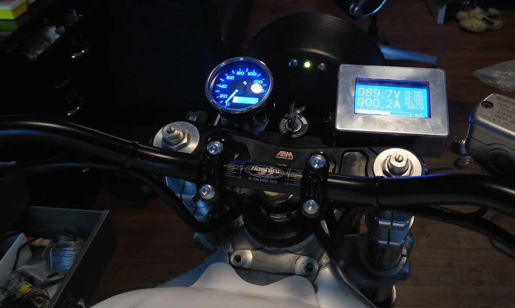

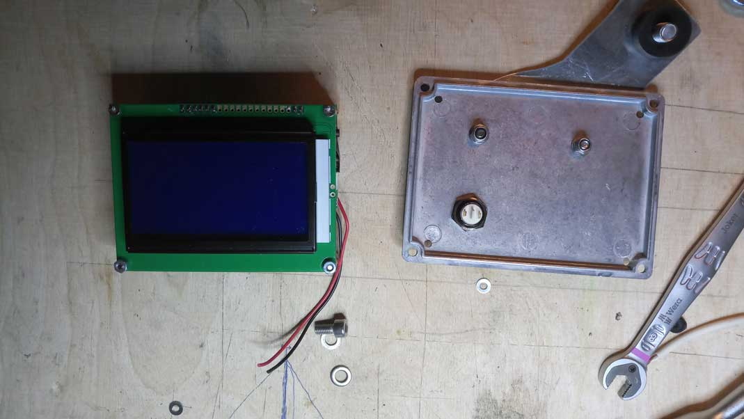

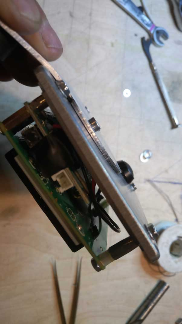

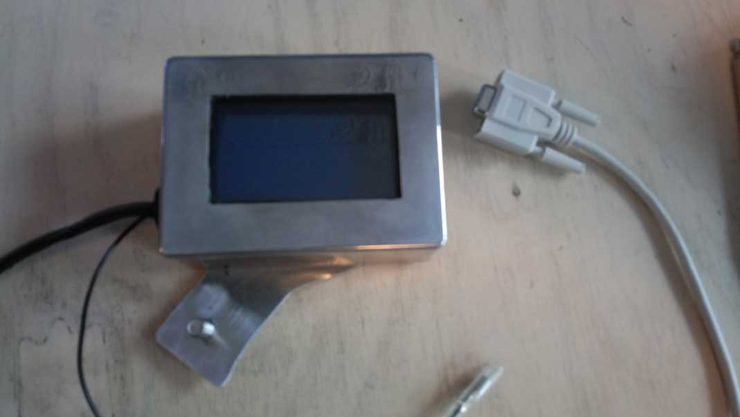

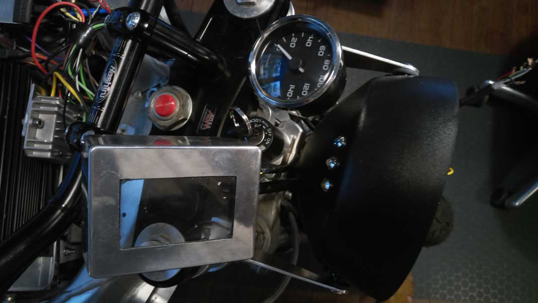

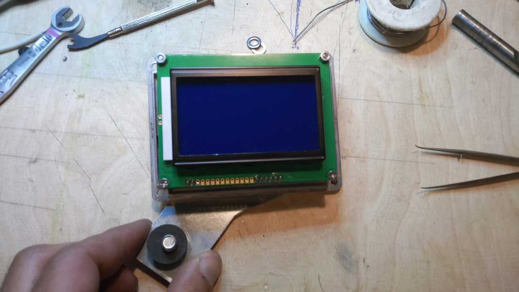

Hat ne Weile gedauert, das BMS-Dsiplay in eine schöneres Gehäuse zu bauen. Ein wenig klobig neben dem runden Daytona-Tacho. Hab dann eine Modem-Kabel Verlängerung hergenommen. Das schöne dabei ist, dass der Hall-Ausgang des Kelly sowohl das Display also auch den Tacho versorgt, so war kein extra Geber am Rad nötig.
- Beiträge: 7478
Re: ANT BMS, Tacho über Hall schwankt beim Beschleunigen
Das sieht wirklich professionell aus Hut ab!
