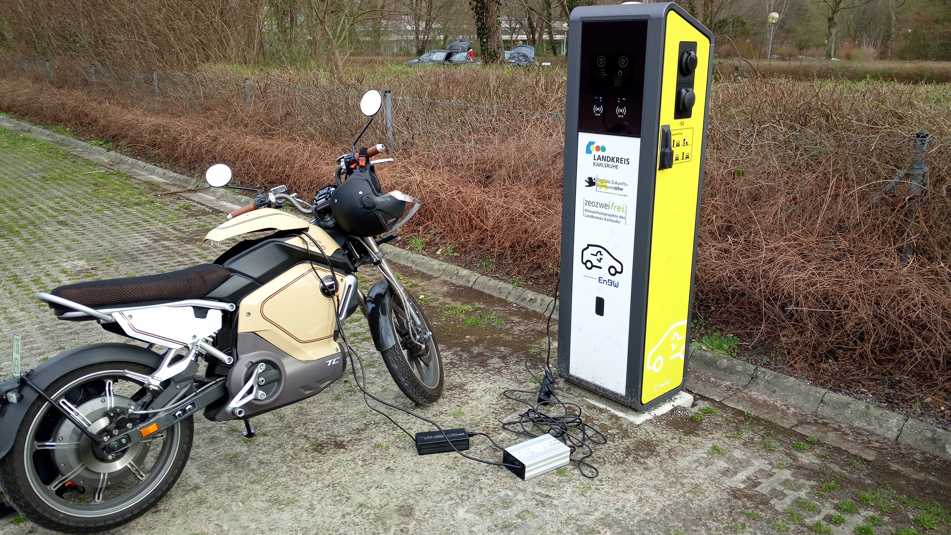

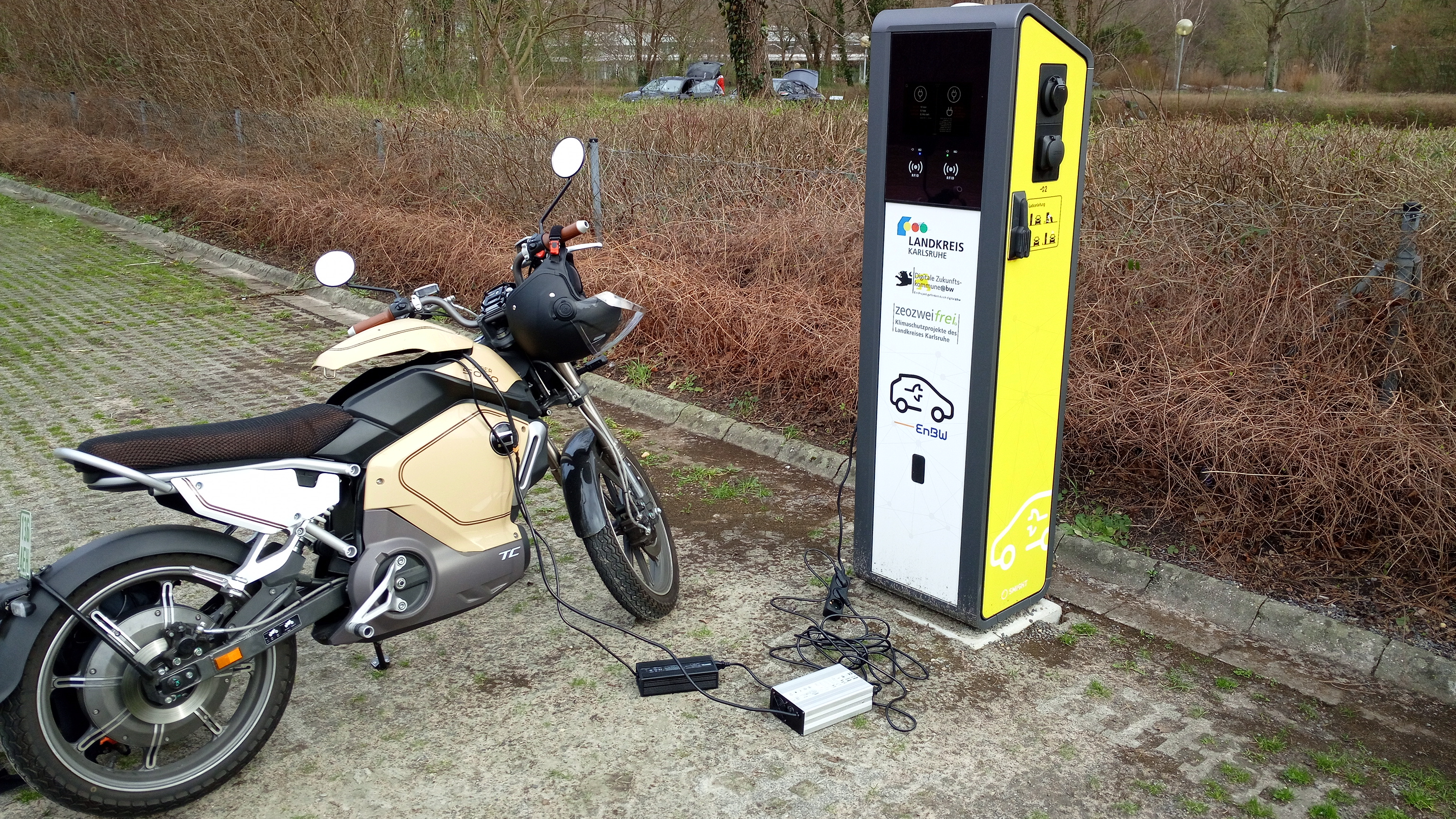

Was mich eher interessiert: wie wurde das mit dem Ladekabel gelöst?

bagdani4
Beiträge: 125
Registriert: Mo 22. Apr 2019, 09:15
Roller: Super Soco TC
PLZ: 76646
Wohnort: Bruchsal
Re: Super Soco Tc Max mit 12A laden
Beitrag von bagdani4 »
Original Kabel besorgt und +u- mit xt60 Stecker verbunden.

Vermutlich jetzt eine dämliche Frage aber ich raff es nicht: Warum lädtst du mit 2 Netzteilen????

Rk_82 hat geschrieben: Di 8. Jun 2021, 13:11Vermutlich jetzt eine dämliche Frage aber ich raff es nicht: Warum lädtst du mit 2 Netzteilen????
Dass es schneller geht mit der öffentlichen Laderei vielleicht? ;)
bagdani4
Beiträge: 125
PLZ: 76646
Wohnort: Bruchsal
Weil ich 2 Akkus habe....und keine y Box...so lade ich mehr km Pro Zeit...ich fahre einen bis ca 20%.stecke um auf den anderen.denn bis ca 50%je nach dem.und so lange bis ich mit dem zweiten fahre kann der erste sich etwas abkühlen.beim laden wird dann der mit geringsten % mit 12A geladen.und der andere mit original lader.nur wenn ich Mal unterwegs bin.der Originale Lader passt ja in das Ablage Fach unter dem Deckel.habe bis jetzt nur Paar Mal so geladen.kleine Pause zwischen durch.und weiter.bin bis jetzt 120km am Stück gefahren.zieht sich halt mit ca 50km/h :D in die Länge.will Mal längere Strecke fahren....aber alleine wird es mit der Zeit langweilig.wie gesagt wenn es schnell gehen muss wird der 12a Lader benutzt..ansonsten der Originale...mein schnell Lader kann ich noch auf 8a umschalten wenn ich Zeit habe werden die Akkus nett gestresst...wobei....die Zellen die drin sind werden bis zu 0.5C Ladestrom angegeben was ja bei 30kwh 15Aentspricht.
