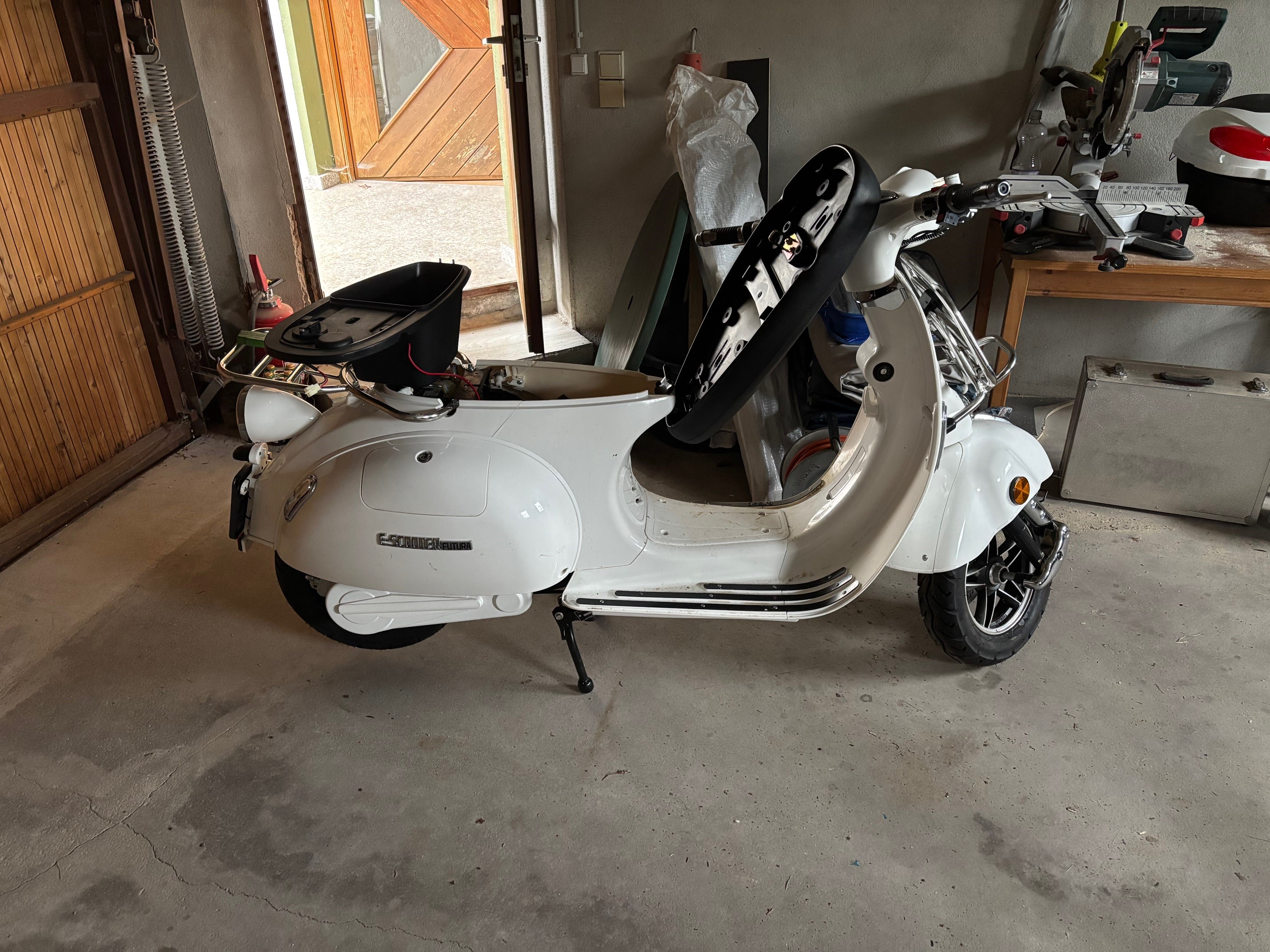

ich habe einen "CHAOYA LMJR" günstig bekommen.
Habe mich hier schon im Forum umgesehen aber noch nicht das gefunden wonach ich suche.
Der Roller hat keine Batterie und noch eine niederländische Zulassung.
Laut Ladegerät sollte die Batterie 72 V und 20 aH haben. So etwas finde ich aber nicht.

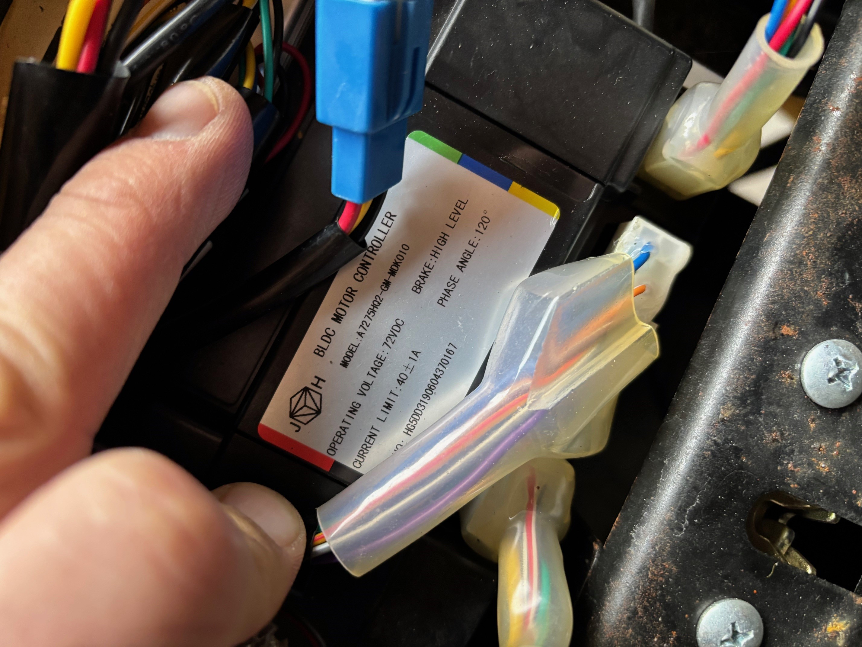

mit der Karosserieversion gibt es verschiedene chinesische Ausführungen in 72-Volt-Technik Volt und 60 Volt-Technik. Ich würde da zur Sicherheit auch mal auf den Motor schauen, ob da tatsächlich in der Motor-Typ-Nummer irgendwie eine 72 verborgen ist und nicht doch eine 60.
Dummerweise gibt es 60-Volt-Akkus deren Ladeschluss bei 72 Volt liegt, daher die Vorsicht.

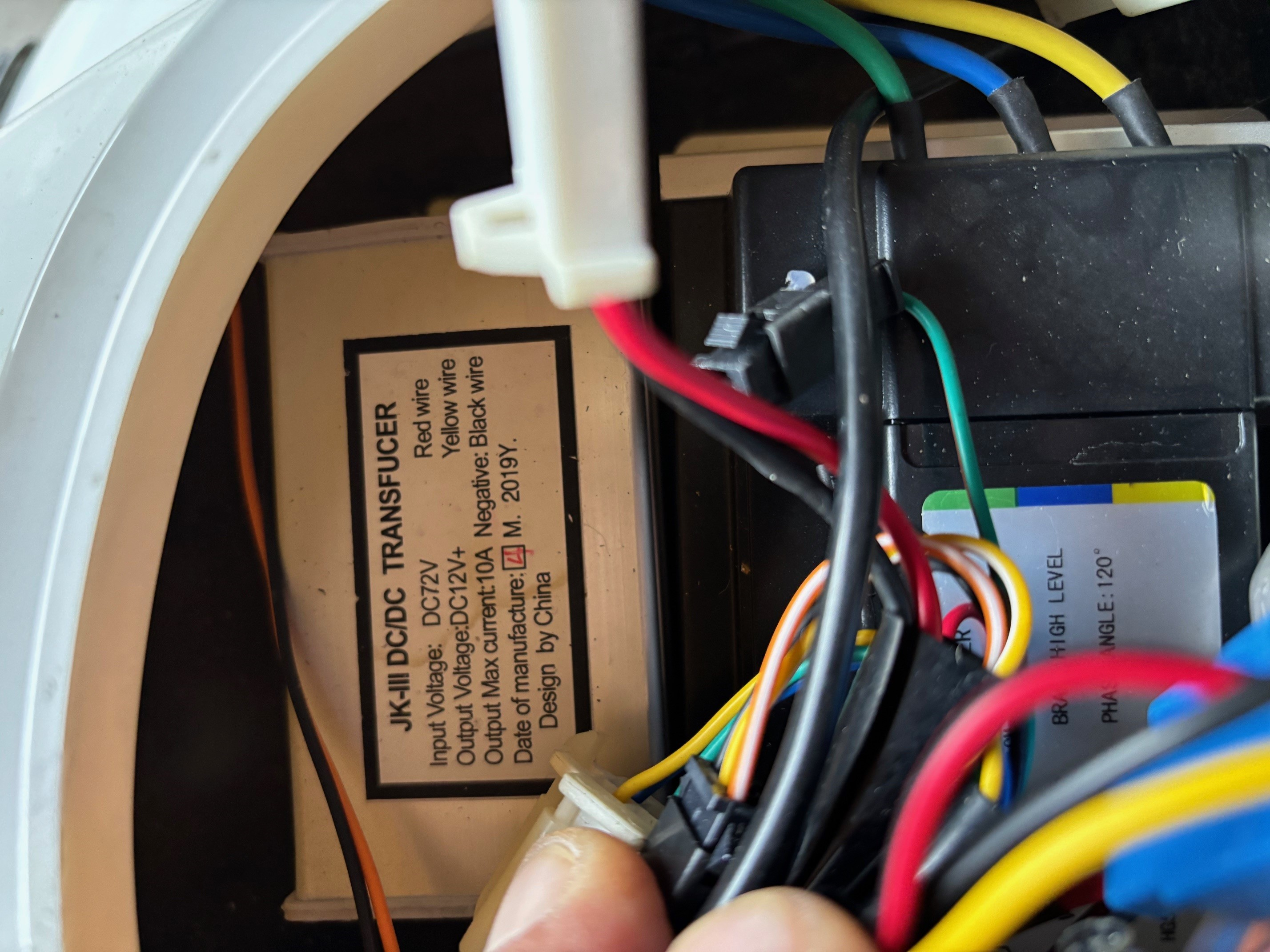

Hallo Didi,
vielen Dank für deine Antwort.
Hab gerade nochmal geschaut und es ist ein 72 Volt Motor.
Bilder anbei.
