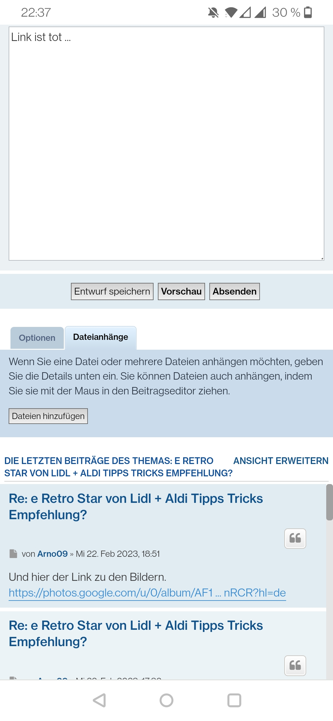

Re: e Retro Star von Lidl + Aldi Tipps Tricks Empfehlung?
Link ist tot ...

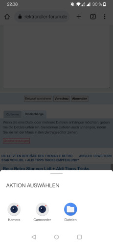

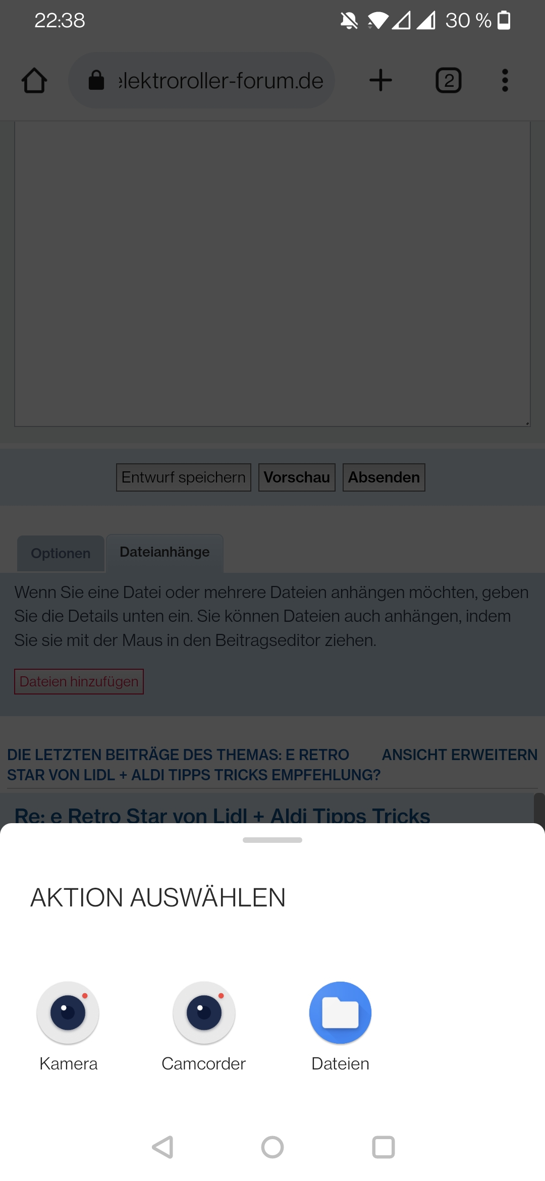

Unten Mitte Dateianhänge...
