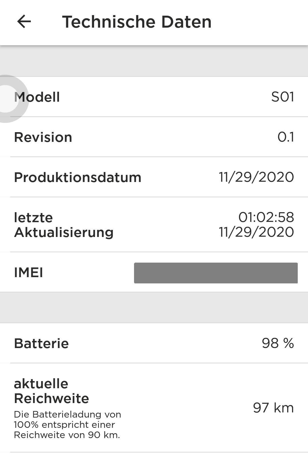

- Trisolaris
- Beiträge: 139
- Registriert: So 2. Jun 2019, 13:35
- Roller: NIU NQiX 500
- PLZ: 221**
- Wohnort: Hamburg
Re: App Best Practice
Die Verbindung zwischen Roller und App bereitet aktuell keine Probleme bei mir.
Auf wundersame Weise hat sich allerdings der Roller verjüngt...
