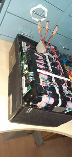

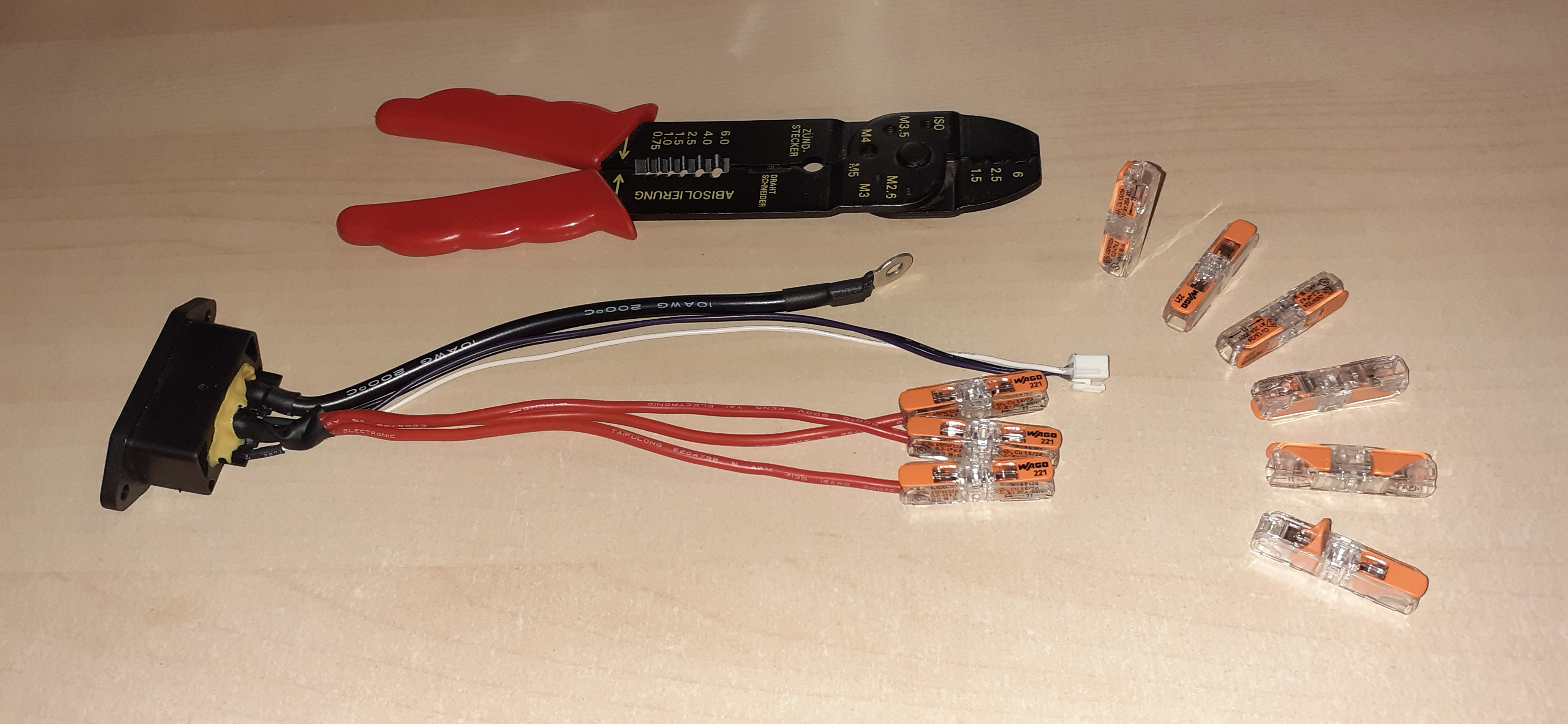

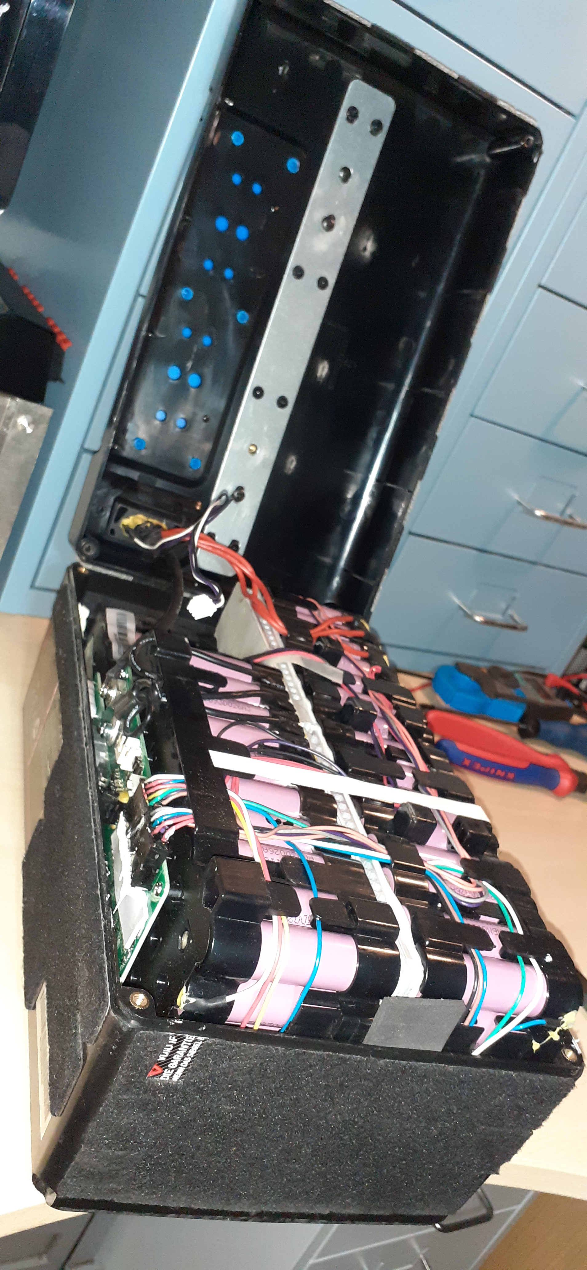

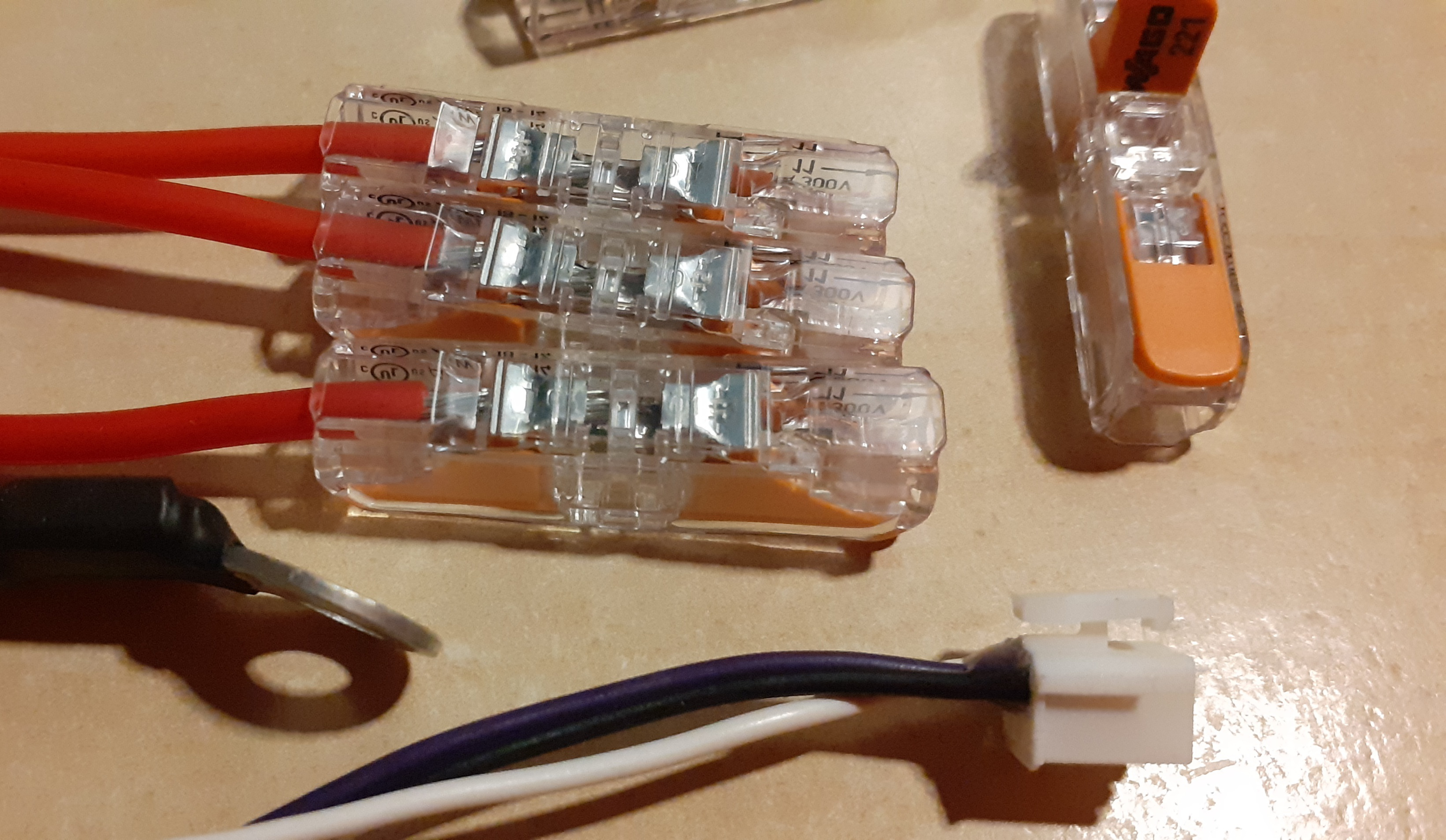

Links im Bild ist der neue Stecker, da kommen die drei Wago-Durchgangsverbinder dran.
Am geöffneten Akku entferne ich die schwarze Öse am BMS mit Kreuzschraubendreher. Das Ende isoliere ich mit Isolierband.
Dann ziehe ich den Datenstecker vom BMS ab.
Dann schneide ich das erste rote Kabel nahe am Stecker durch (und hoffe es passiert nichts). Isoliere es vorsichtig auf die richtige Länge ab. Und verbinde es mit dem ersten WAGO-Stecker.
Dann schneide ich das zweite durch, abisolieren, 2. Verbindung. -- 3. Kabel durchschneiden, abisolieren, 3. Verbindung.
Ich lege den alten Stecker beiseite.
Wenn alle drei roten Kabel verbunden sind, schraube ich das schwarze Massekabel wieder ans BMS.
Anschließend stecke ich den Datenstecker an das BMS.
Jetzt schraube ich die Buchse an das Gehäuse.
Danach schließe ich das Gehäuse.
Steckertausch vollendet.
Ist das so okay?

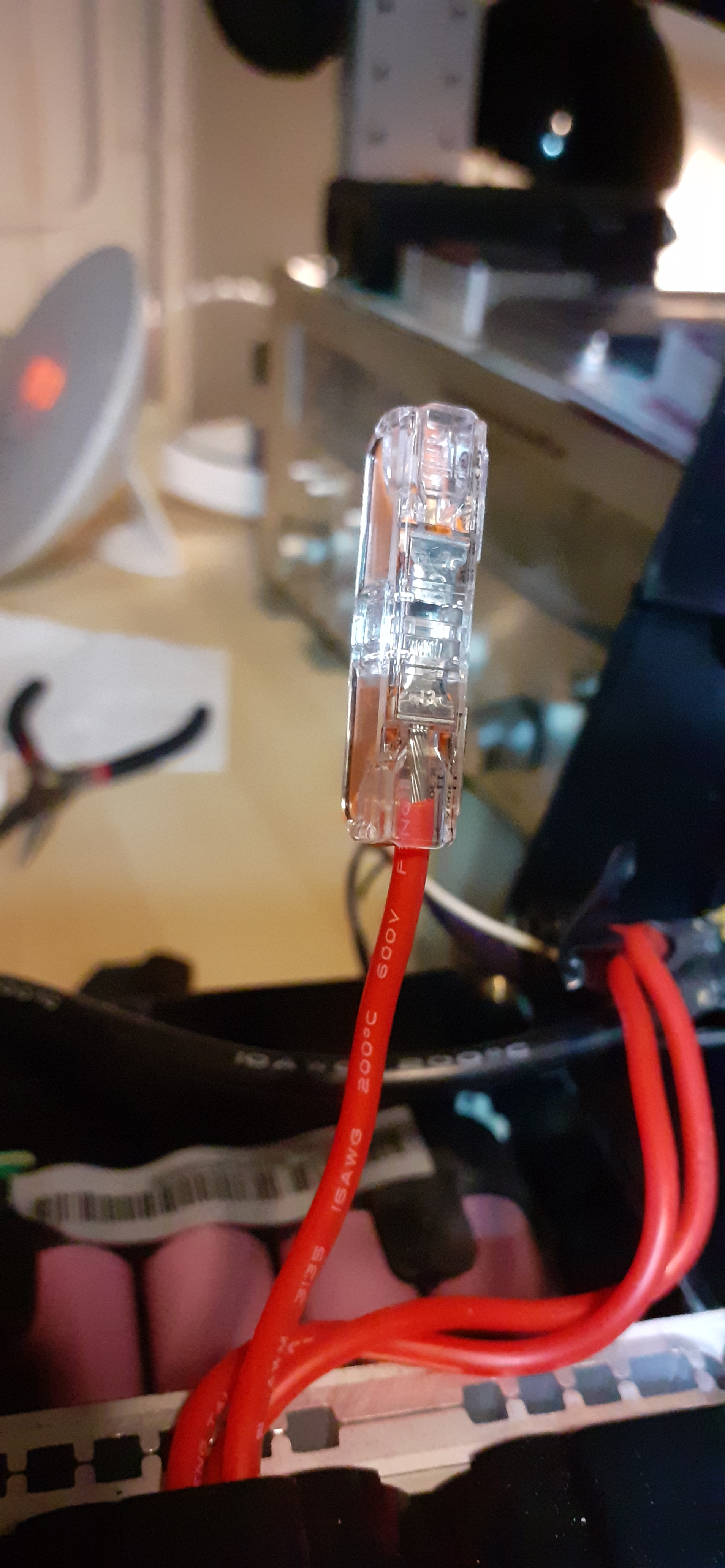

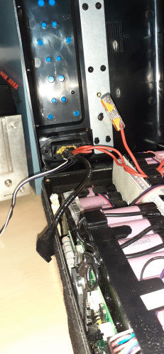

Kann man da was erkennen? Handyfoto
Eine Wago Knospe
Ist das OK so mit der Abisolierung, oder etwas zu wenig Gummi?
Ben
Sie nannten ihn Mücke
Thunder115
Beiträge: 1069
Registriert: So 26. Aug 2018, 16:18
Roller: UNU 3 kW Mod.2018
PLZ: 01067
Re: Akku Buchse tauschen
Beitrag von Thunder115 »
Das steht auf der Klemme. Meist bei Wago 11mm abisolieren.
:ugeek:
el bosso
Beiträge: 1320
Registriert: Sa 8. Okt 2016, 22:40
Roller: FORÇA BMS niu N1S Mercane widewheel Segway GT2
PLZ: 11-95
Tätigkeit: Boss von Berlin
Big-Booty-Contest-Gewinner-1995 Klein Käckersdorf
Beitrag von el bosso »
Du hast Recht, thx. Gar nicht alles durchgelesen...
Der Schacht ist 16-16,5mm tief. Ich hab etwa 13,5mm abisoliert. Sieht aber erstmal ganz gut aus.
It goes on.

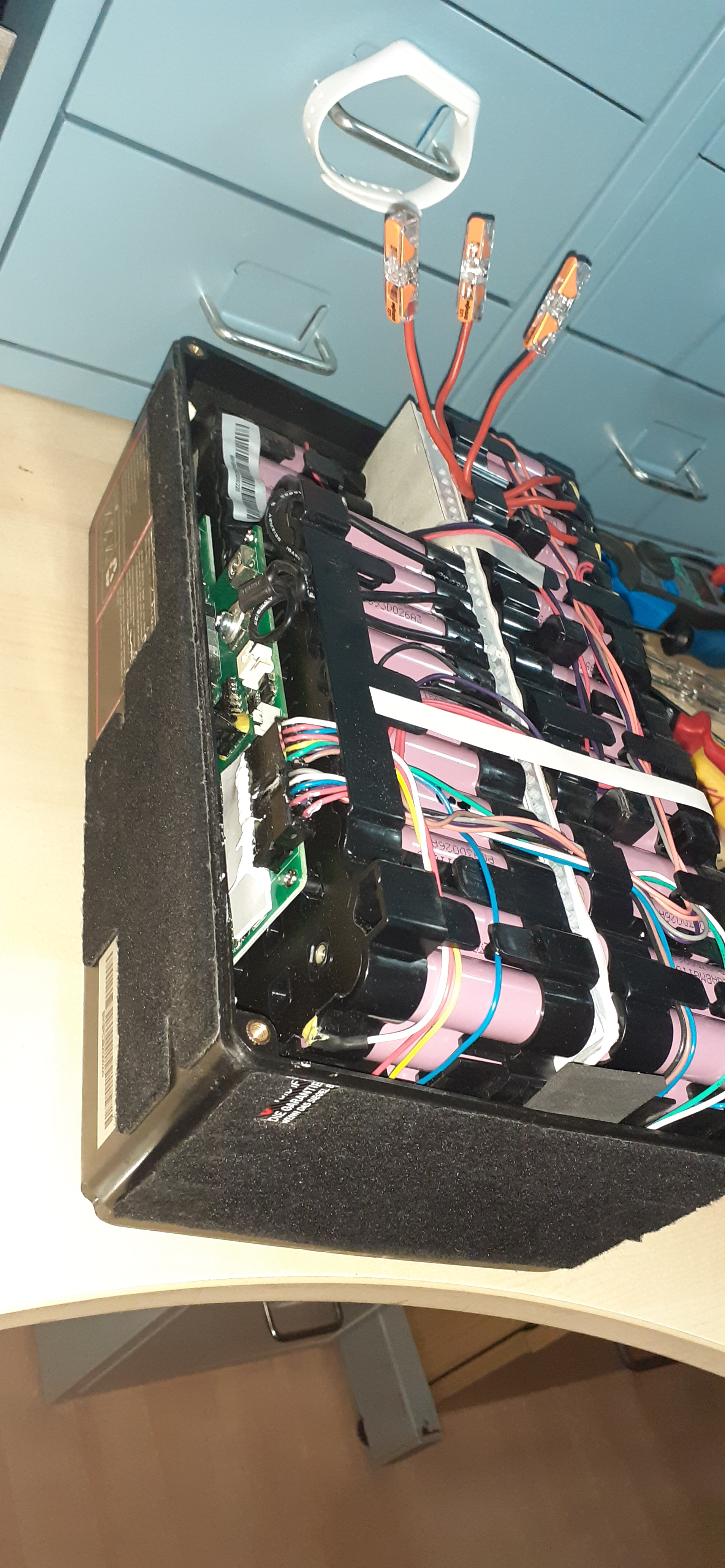

OK - funktioniert. Lädt..
Mein verstellbares Ladegerät piepst wieder etwas.
Vorhin (beim ändern Akku) hat es sich nach 10- 15 Sek wieder gegeben, oder wenn ich am Regler gedreht habe.
Eben klappte das nicht so gut. Es lief etwa bei 4A, im unteren Bereich.
