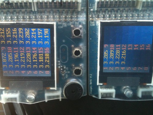

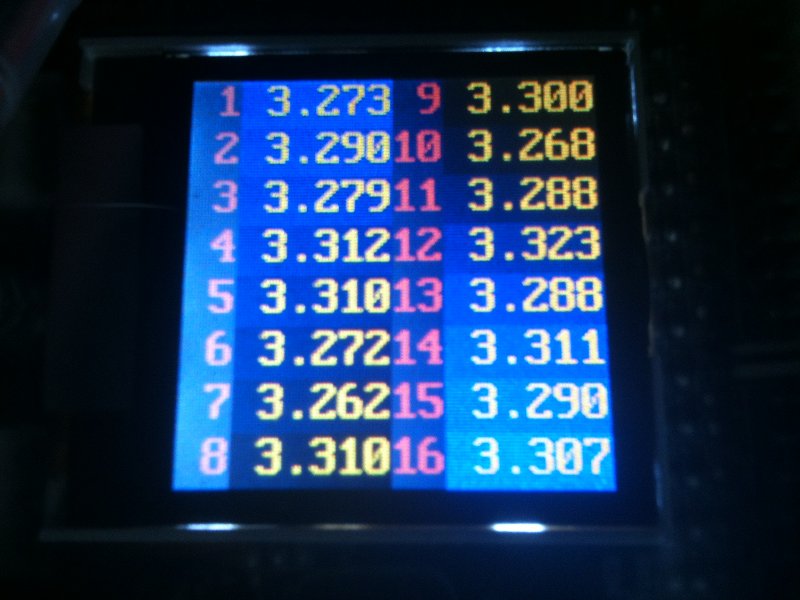

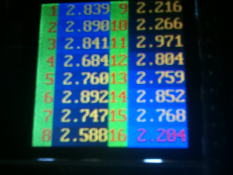

Die zweite Testfahrt und Ladung mit dem 900 Watt-Lader KP und externe Balancer.
Wie wir bereits wissen eilen drei Zellen voran. Eine Ladung auf Niveau 73V ist da ohne
Balancer nicht machbar.

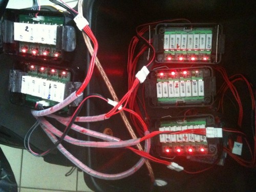

Balancer mit 73V Ladespannung

Also ich würde die Zellen noch nicht aufgeben. Die erste Fahrt ging ja über 37km, ich hoffe gewohnt sportlich - oder doch auf 45km/h begrenzt?
Rechnen wir mal, dass 40km ungefähr das Maximum sein sollten, wenn man kräftig Leistung abfordert. Dann gehen wir von 5% Toleranz der Zellen aus (Kapazitätsunterschiede, die würde ich vorsichtshalber einkalkulieren), und dann wissen wir, dass die Zellspannungen gegen Ende der Kapazität schnell und stark in der Spannung abbauen. Und die 3 gehen leider als erstes durchs Ziel.
Also erst einmal die Zellen weiterquälen.

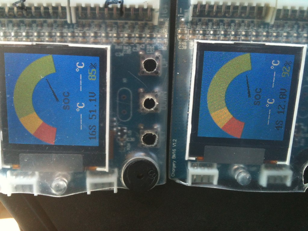

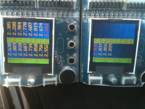

Hier noch die Daten und Bilder vom 53 Kilometerritt.
SOC nach 53 km, ca. 64V vor der Ladung
Ruhespannung nach 53 km, vor der Ladung
Unter Last nach 53 km vor der Ladung
Der 900W/8A Lader war jetzt 4h an den Akkus
Es wurden 2,65 KWh bei max. 3A mit 700 Watt am Schätzeisen festgehalten.
Tagestemp. 28 Grad
Im Gegensatz zum Thunder kann ich hier nicht ohne Balancer arbeiten.
Die 3 Zellen rennen bereits sonst schon bei 69 V los und die sind schnell. :lol:
Kann man unter Last eigentlich den Innenwiderstand einschätzen und die Zellen
danach wertig einstufen?
Ich muss noch die Temperaturfühler zwischen den Zellen setzen.
