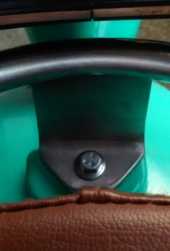

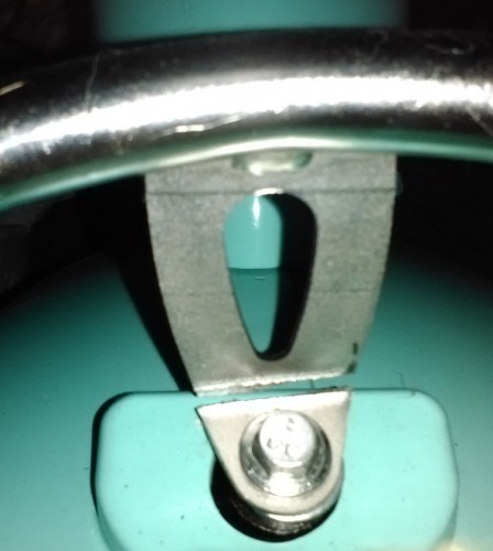

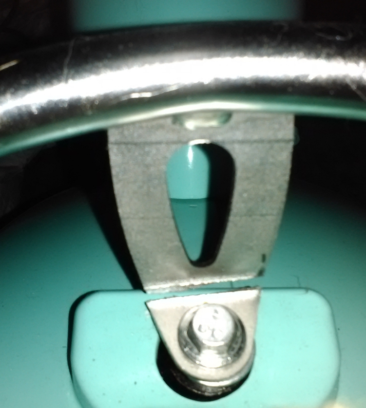

Nach 14 Tagen Nutzung meiner neuen Nova brach dann das sehr dünne Metallteil am Gepäckträger durch. Das ist schon echt schwach, beim Aufbocken muss man da ja immer schön hebeln. Zum Glück hab ich nen guten Schlosser, der mir schon am alten Roller einiges am Gepäckträger verschweißt hat. Aber insgesamt macht der Gepäckträger schon nen stabilen Eindruck.

So siehts jetzt aus, es wurde ein schönes dickes Metallteil angeschweisst.
