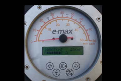

So, Leute!
Jetzt hat mein E-Max auch offiziell 10000 km auf dem Tacho (inoffziell hat er schon ein paar Hundert Kilometer mehr runter, weil - wie in einem anderen Thread berichtet - der Tacho unter 0 Grad nichts anzeigt und daher der Kilometerzähler nichts zählt)!
Hier das Beweisfoto :P :
