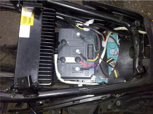

- Beiträge: 6627
Re: GK-183 Umbau auf Sky Energy, 60Ah LiFePo4
Sieht aus wie ein sauber verdrahteter Sevcon-Controller mit Streifensicherung. Sieht immer ordentlich aus von der Anordnung der Pole. Demnach ist der Sevcon state of the art und dies Kaliber dürfte schon 995 USD kosten.
elfo27
- Beiträge: 878
- Registriert: Mo 16. Jan 2012, 18:04
- PLZ: 65428
... aber schmale Käbelchen, sowohl von der Batterie zum Sevcon als auch von dort zum Motor. Wenn das auch state-of-the-art ist ...
