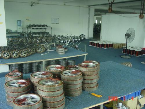

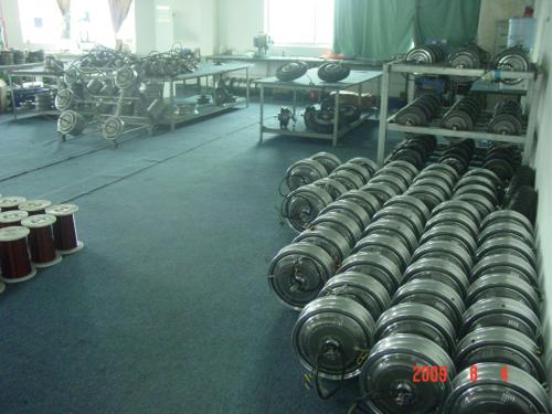

Mit die besten Motoren kommen hier in China von "QUAN SHUN". Quasi der "Mercedes" unter den Motorenbauern.
http://www.qsmotor.cn
Dort sind bis zu 9kw erhältlich, ein 10kw wurde gerade vorgestellt.
Dies dürfte auch das Ende der Fahnenstange sein, weil in China und anderen Staaten in Asien die erlaubte Höchstgeschwindigkeit 120 km/h beträgt und der "Minimarkt" Europa für Großserien keine Rolle spielt.
Auch wenn Mountain Chen ein paar hundert seiner Roller verkauft hat (was so recht ja niemand weiß) lohnt sich da eine "Eigenproduktion" sicher nicht.
QUAN SHUN hat seit neuestem und mit hohem Entwicklungsaufwand gefertigte, "umweltfreudliche" Motoren im Programm.
Was immer das auch bedeutet ... jedenfalls sinkt der Verbrauch um bis zu 10% durch neue Materialien, andere Spulenkörper und so'n Zeugs. Und damit steigt die Reichweite.
China steigt zunehmend um auf "High Tech". Übrigens sind auch KELLY Controller zu 100% ein chinesisches Produkt.
Die Preise für KELLY sind in CN günstiger als in USA, auch von dort wird per Express in 3-4 Tagen nach Europa geliefert (über EMS, die mit DHL kooperieren).
"Super Power" ist ein Produktname von QS.
Es gibt ohnehin nur wenige, ganz wenige Produzenten, die Motoren mit mehr als 3kw bauen.
Meist sind dies auch Zulieferer der (Elektro-) Autoindustrie, da Roller mit großen Motoren künftig auch in China zulassungspflichtig und führerscheinpflichtig werden.
Mountain Chens ist insoweit nur einer von rund 500 Konfektionierern, die Roller unter eigenem Namen anbieten.
Wenn ich hier in einen Roller-Shop gehe, kann ich mir Motor, Controller, Rahmen, Batterien, BMS, Bremsen, etc. auch selber aussuchen.
Nichts anderes machen solche Leute.

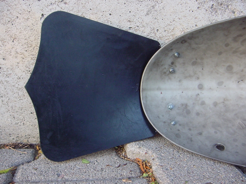

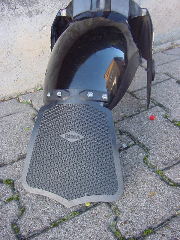

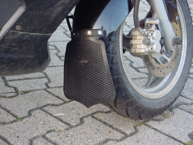

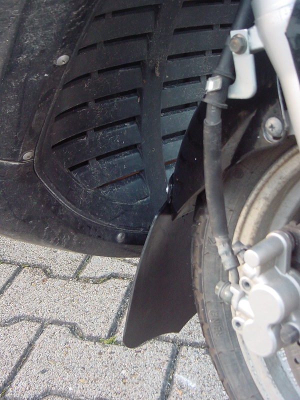

Zurück zum Thread-Thema: Modifikationen an unseren "Lieblingen"
Ich habe heute (nebst Rädertausch in Richtung Winter am Auto, mein Roller ist ja schon länger ganzjahrestauglich unterwegs) das herrliche Wetter genutzt, um die letzte verbleibende Modifikation meines Fury-Thunders endlich durchzuführen. Dank einem Hinweis von Ganter Ingo in seinem REVOLUZZER Erfahrungsbericht konnte ich (nach zwei Jahren vergeblicher Suche...) endlich einen passenden Spritzlappen besorgen. Die sind sowas von aus der Mode, dass man sie wie die Nadel im Heuhaufen suchen muss...
Warum musste der Spritzlappen nochmals ran ans vordere Schutz"blech" (das eigentlich "Schutzkunststoff" heißen müsste
)? In der Vergangenheit hatte mein Fury ja immer mal wieder Ladehemmung nach einer Fahrt bei sinflutartigem Regen und Sturm, weil durch die vorn hinterm Vorderrad in den "Kühler"grill dringende Gischt einen oder mehrere Balancer UNTER den GBs-Zelldeckeln so stark befeuchtet hatte, dass sie einen Ausfall ans BMS meldeten und das dann das Laden untersagte. Daraufhin musste ich die Karre in die Garage parken und mit einem Heizlüfter 2 bis 3 Stunden in besagten Grill reinblasen, um die Feuchtigkeit wieder zu vertreiben und die Ladenhemmung zu beseitgen...
Seit der Generalrevision mit Umbau auf Emsiso BMS2405 ist mein Batteriekasten zwar von oben zu, d.h. es gibt keine einzelne Balancer mehr auf den Zellen, die feucht werden könnten, und Feuchtigkeit kommt sowieso kaum mehr rein in den Kasten, aber der Kelly Controller sitzt nach wie vor oben drauf und hatte keine "Waterproofing"-Behandlung erhalten, und ein Spritzlappen da vorn als zusätzliches Bollwerk gegen unnötigen Feuchtigkeitseintrag wird auch so seine hilfreiche Unterstützung leisten zu einem möglichst problemlosen Allwetterbetrieb. Hier das Ergebnis: Er ist mit vier M3 Schrauben nebst Unterlegscheiben groß (außen auf dem "Gummi") und klein (innen) am Schutz"blech" befestigt. Der Spritzlappen hat zwei Blecheinleger an den vier Schraubpunkten, die entsprechend der Schutz"blech"-Krümmung vorgebogen werden können. Von innen sieht das dann so aus: Mit Schutz"blech" wieder angebaut sieht das dann so aus: Und hier die Ansicht samt dem zu schützenden "Kühler"grill: Spannend wird es jetzt noch, was der Spritzlappen bei 76km/h so macht
Somit wäre jetzt die Zeit der Weiterentwicklung und Ertüchtigung für den Ganzjahreseinsatz für mich erst mal abgeschlossen. Laden-Fahren-Laden-Fahren-... wäre jetzt endlich mal dran

Tja, so wie es aussieht kann ich mich während der Fahrt auch nicht ansatzweise so sehr verrenken, dass ich ans Hinterende meines Vorderrads sehen würde. Das Beinschlid ist so ausladend, dass es alles da vorn sehr gründlich verdeckt. So wird es wohl ein Geheimnis bleiben, ob der Spritzlappen bei Vmax wild flattert oder nicht
Auf jeden Fall ist er nach einer Woche Fahren noch fest am Schutz"blech" dran...
