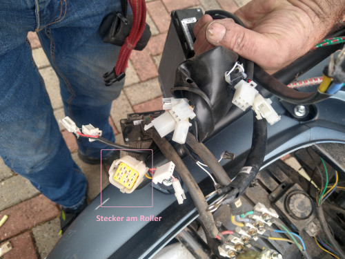

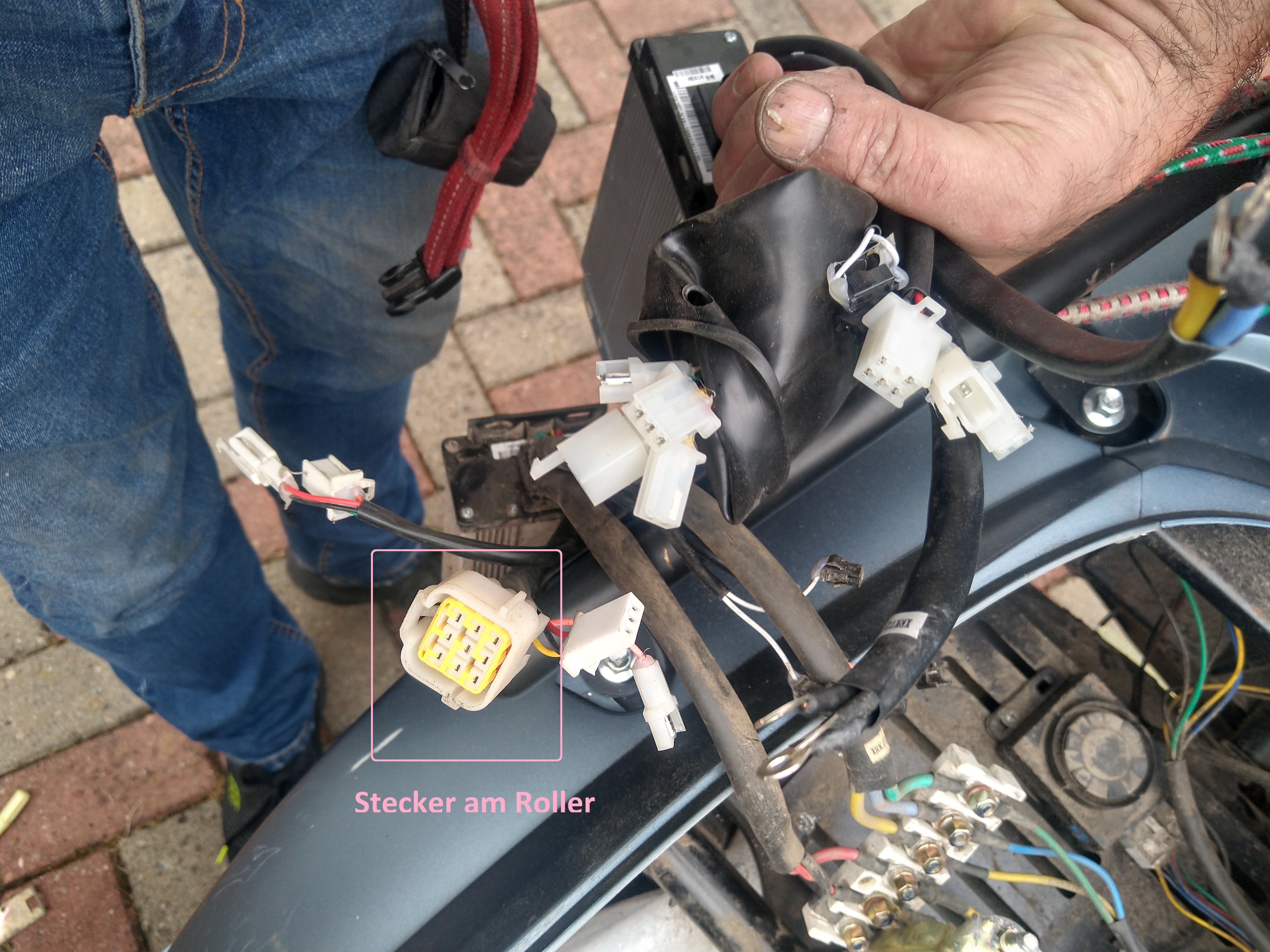

Hat eine andere Anordnung der Stecker. rechts siehst du die Stecker vom Ersatztteil, Mitte unten die vom originalem Controller.

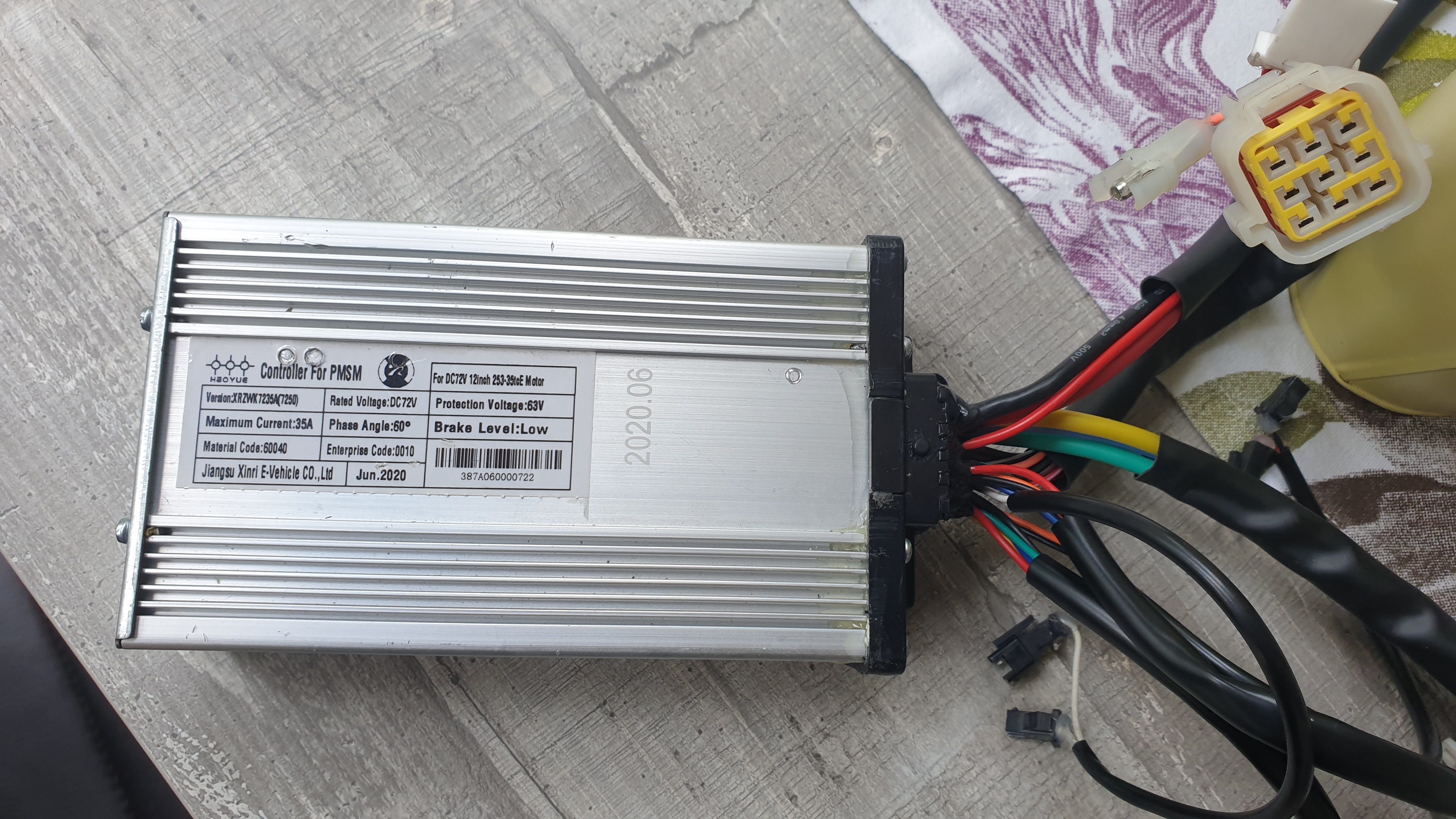

ich habe mir den HAWK 2.0 am 01.06.21 gekauft und bin sehr zufrieden damit gewesen. Leider wohne ich auch im bergischem Land und nach ca. 300 km fahrten ist mit der Controller auch hops gegangen. Auch bei Bergfahrt runter und vollem Akku. Das war am 18.06.21
Gekauft wurde es bei Futura und die wussten sofort Bescheid. Haben mir aber erst einen Controller aus Hawk 3000 und dann noch mal aus anderem Roller geschickt. Unfassbar. Heute habe ich den richtigen Controller bekommen aber schon gebraucht und ziemlich mitgenommen. Der Roller läuft aber wieder zum Glück.
Als Bild noch der original Controller von Hawk 2.0
Meine Frage ist wie ich das verhindern kann das es wieder passiert. Ich muss jeden Tag Bergrunterfahren. Soll ich da langsam fahren? Bis 30 km/h ?
