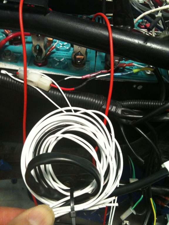

:lol: Von dem 10 Pin Molex mini fit sind nur Kabel 1. und 2. auf Kontakt.
Der Rest endet in einer Schnecke aufgerollt.
Aber auch diese zwei Kabel wurden vertauscht.
Kabel 1. geht nicht zu +BAT , sondern zum Zündschloss des Thunders (dickes gelbes Kabel)
Emsiso bekommt Spannung nur auf Kabel 1. bei Zündung "ON"
Kabel 2. geht nicht zur Zündung (Ignition Out) sondern zum Kelly (1PWR)
1. PWR = laut Schaltplan von Kelly, controller power supply
Das könnten 72V Dauerspannung sein. Das Emsiso wird immer über Kabel 2. mit Spannung versorgt.
Kann da jemand zustimmen? Von mir ist das nur eine logische Folgerung.
Bei Dauerbetrieb sicher egal. Wenn er aber Monate in der Garage steht. :twisted:
Zuletzt geändert von Joehannes am Mo 16. Dez 2013, 13:37, insgesamt 2-mal geändert.

Ich gehe davon aus, dass das der 10 pin Molex Stecker für "System" ist, direkt neben dem "Charger" Relais. Auf Seite 9 des "EMSISOBMS2405UserManual_1_0_3.pdf" wirst Du entdecken, dass Pin 1 und 2 genau richtig angeschlossen sind in deinem Patienten. Auf Pin 1 erwartet das BMS die Weitergabe von Batterie +, sobald der Zündschlossschalter auf AN steht. Dieses Kabel wäre ohne BMS DIREKT mit J2 Pin1 des Kelly verbunden und würde diesen einschalten bei Zündung AN. MIT BMS wird diese Leitung über das BMS geschickt und die Batteriespannung bei Zündung AN nur dann an den Controller weiterleiten, wenn es der Ansicht ist, dass das ohne Gefährdung einzelner Batteriezellen geht. Wenn einzelne Zellen die eingestellte Mindestspannung unterschreiten kappt das BMS den Pin2 Ausgang zum Controller, und die Karre läuft antriebslos aus. Wie derzletzt bei meiner nächtlichen Heimfahrt...
Die Pins 3 bis 10 werden im Fury nicht verwendet, weil weder ein Stromsensor ("Hall sensor" Pin 8-10) eingebaut ist, noch der Lader einen speziellen "power detect output" hat (Pin 3), noch ein Ladezustandsmeter an Pin 6 angeschlossen ist, und eine Fahrzeugmasse gibt es beim Fury auch nicht (Pin 5). Und auch ein separates 12V Relais gibt es nicht (Pin 4), und der angeblich parametrierbare freie in- oder output Pin 7 hat ebenfalls keine Verwendung. Daher ist die Kabelschnecke der Pins 3-10 voll i.O.

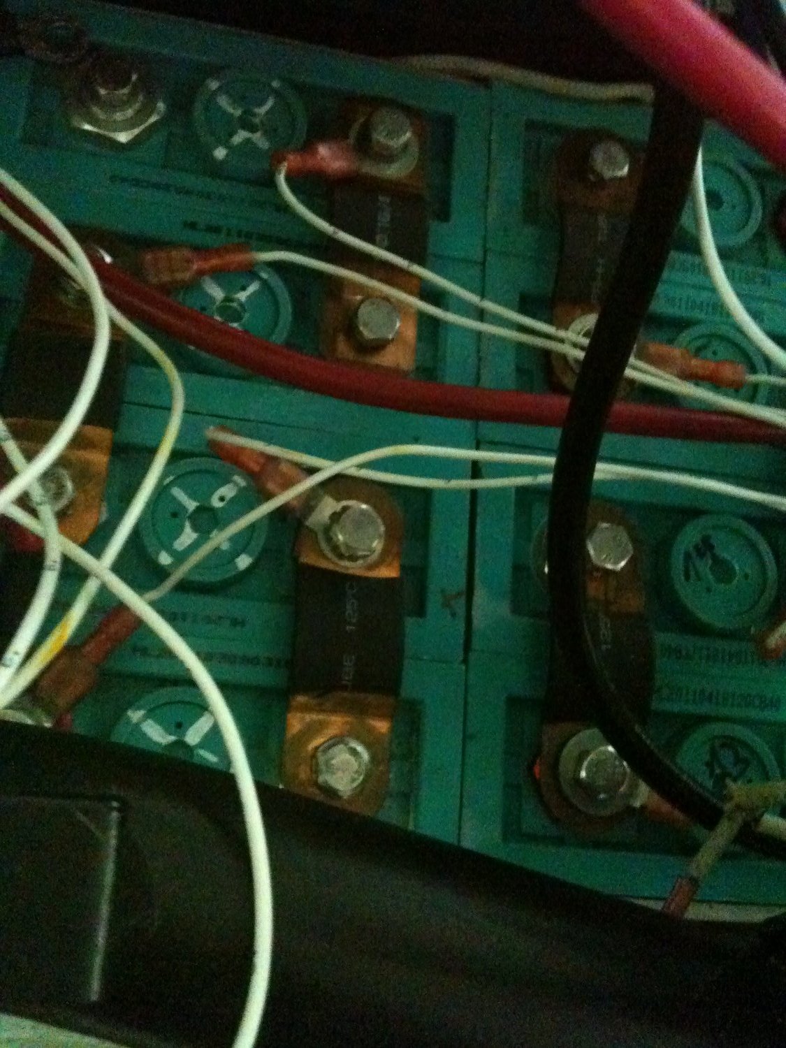

Die letzte Hälfte der Zellen aus 3/2011 schafft mich weiterhin. Was schnell reingeht geht auch schnell wieder raus.
Entweder ist die Selbstentladung dieser Zellen zu hoch oder es ist etwas Anderes.
Im Anhang schicke ich noch ein Bild. Diese zweite Hälfte der Zellen im vorderen Bereich haben eine markierte
Auffälligkeit. Ein helles Kreuz mit einem Etting. Kann jemand mit diesem Symbol etwas anfangen?
Oder kennt jemand diese Markierung? Sie sitzen Alle auf der mittleren Entlüftung.
