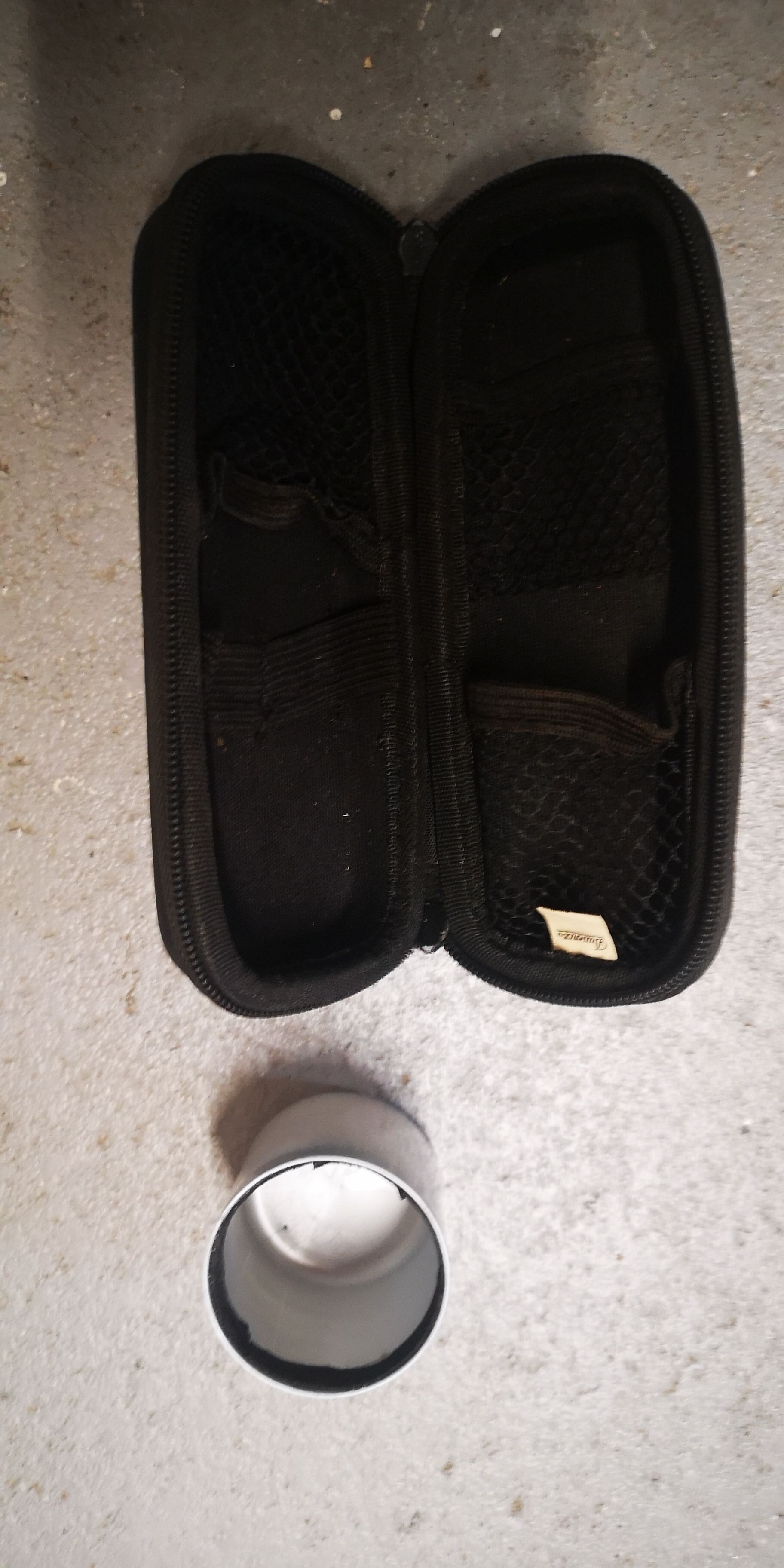

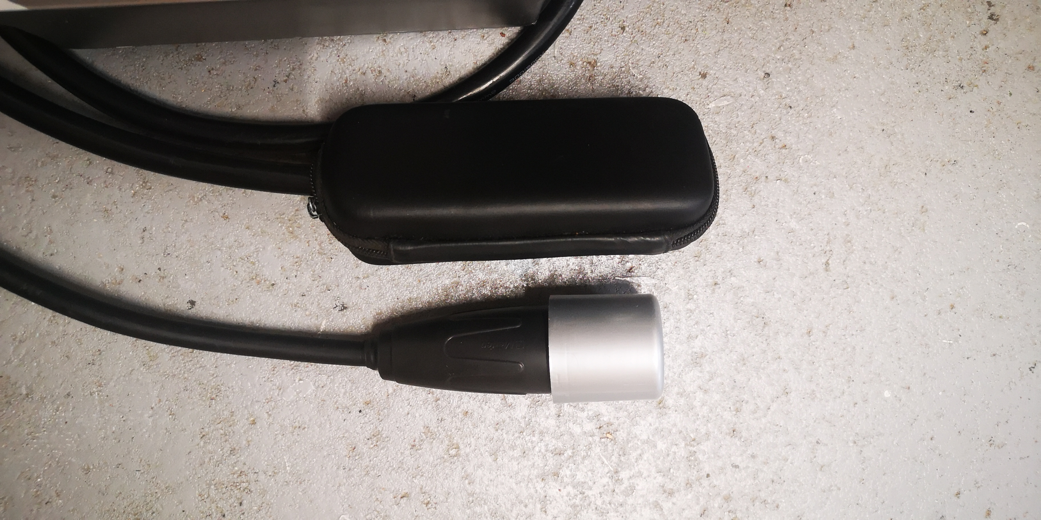

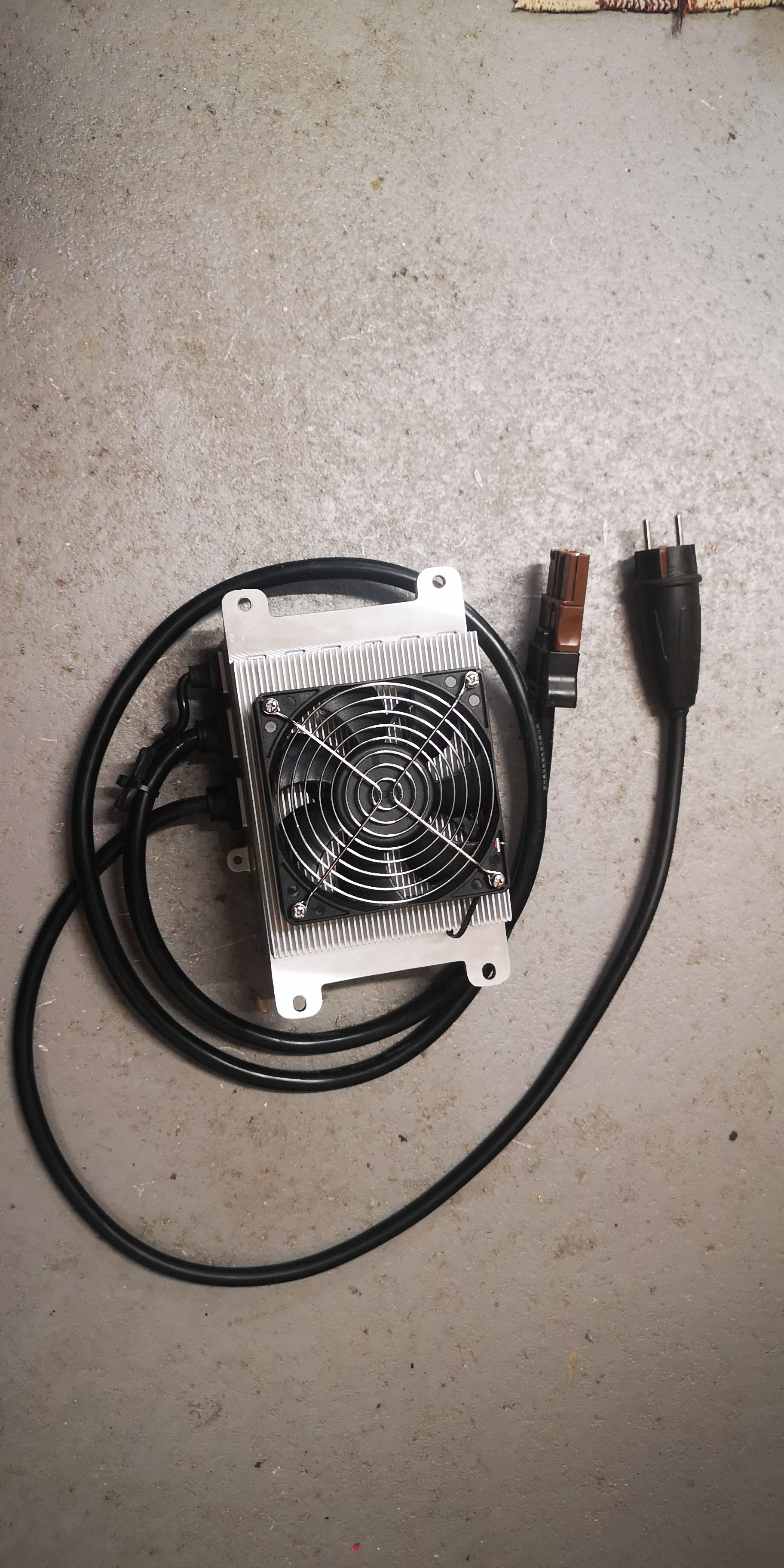

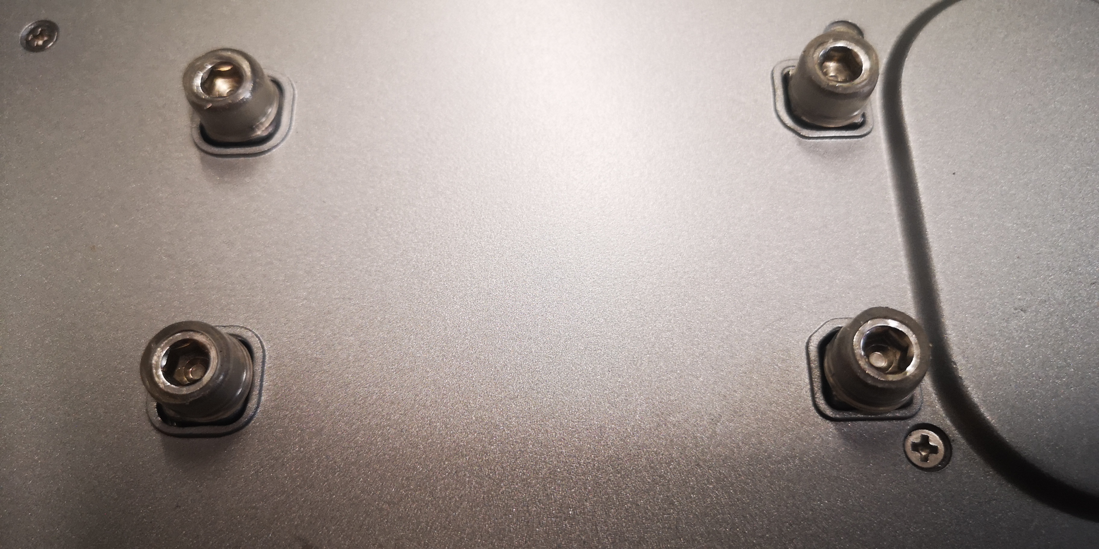

Der Ottenlader soll ja in meinen "Tank" rein. Passt auch gerade so, das Kabel dann allerdings nicht mehr, außer ich vergrößere den noch ein Stück (das Plastikteil unten absägen und dafür Gummimatten o.ä. drunter befestigen, das gibt dann das nächste Projekt, auch ein Tipp von Otten! In jedem Fall wollte ich dann auch die Stecker geschützt haben, damit die nicht beschädigt werden und umgekehrt nichts verkratzen. Die 4 Schrauben unten am Lader hab ich auch mit Kunststoffschlauch etwas "verkleidet", damit die nicht scheuern und die Schraubenköpfe auch etwas geschützt sind. Hab ich mit rel. einfachen Mitteln realisiert. Ein Deckel von ner Sprühdose innen etwas mit selbstklebendem Schaumstoffband versehen und eine Schutz-/Transportboxfür die E-Zigarette meiner Frau, die nach dem nun völligen Verzicht eh seit 2 Jahren blöd rumliegt :D

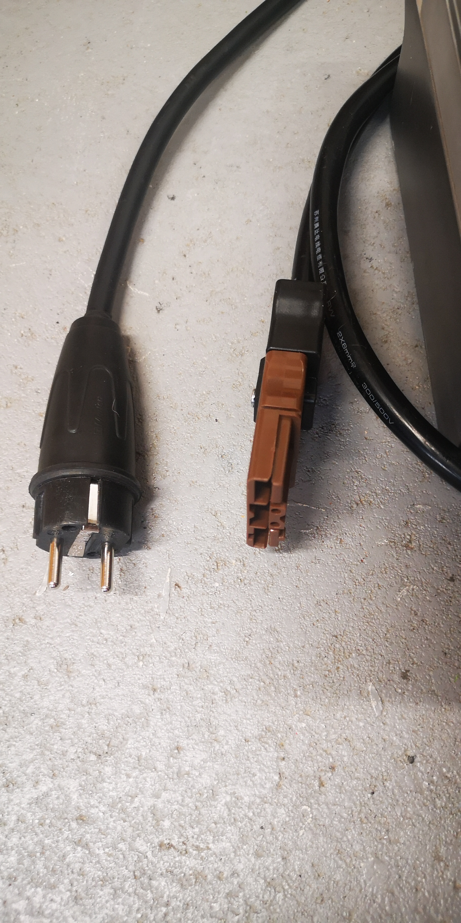

Ich habe halt die gezeigten ZWEI Adapter, der lange grüne jetzt dreiphasig mit Verriegelung, für wenn ich mit den zwei Otten-Ladern auf großer Tour bin, und den kurzen nicht verriegelbaren immer im Staufach zum Notladen, wenn mal nötig, z.B. wie vor kurzem hier berichtet.

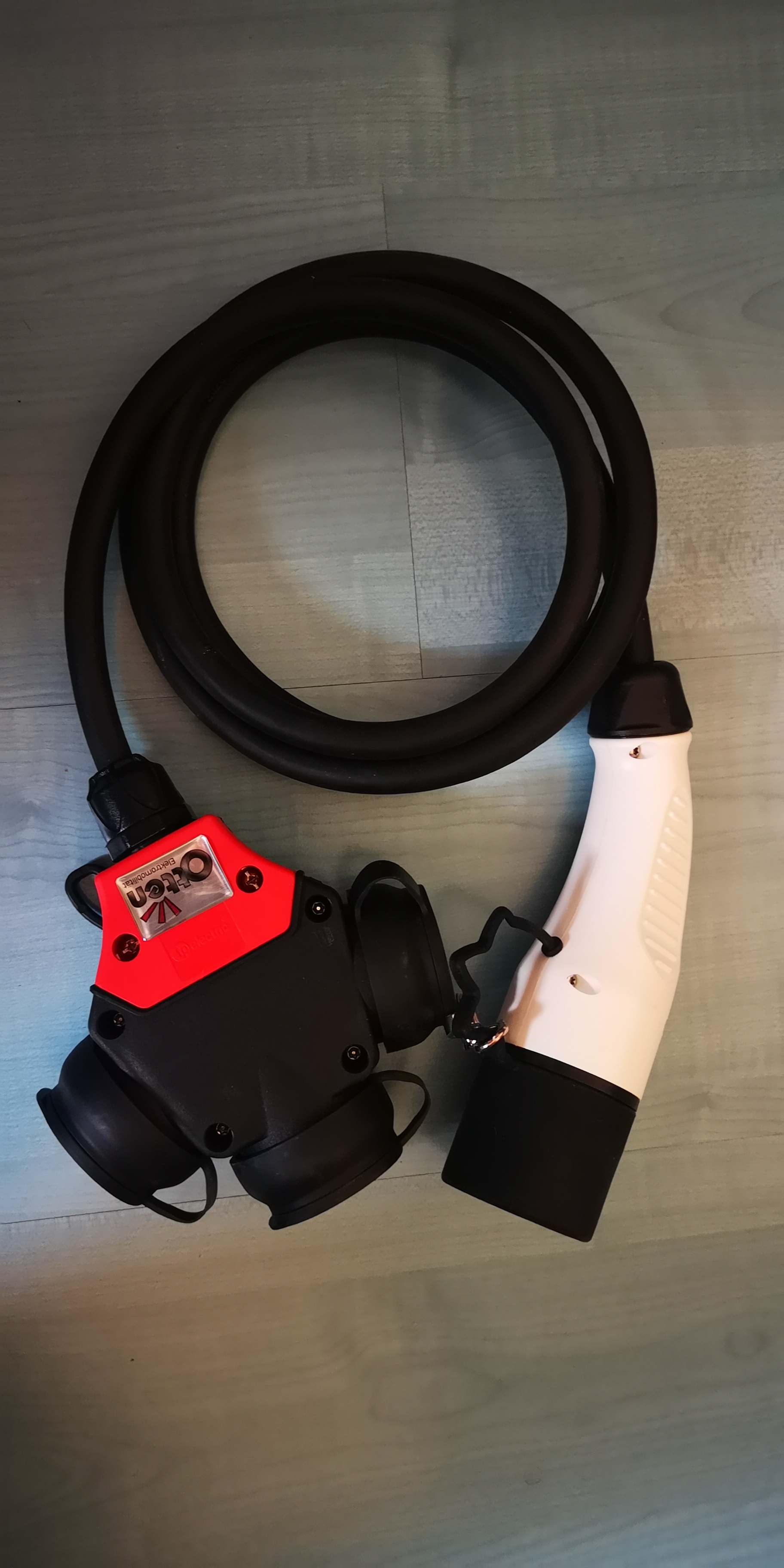

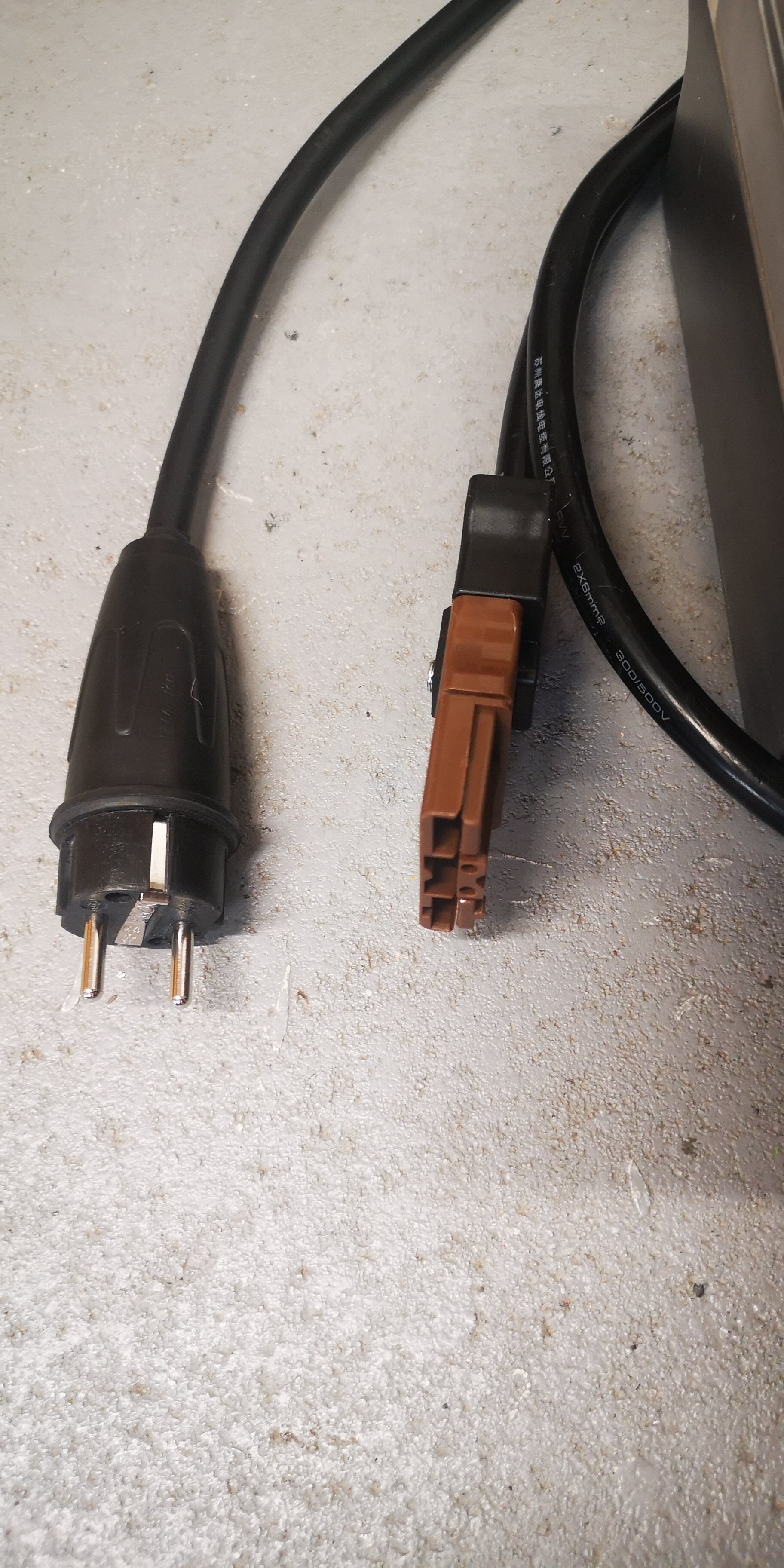

Das Adapterkabel hab ich nach Vorbild von MEroller aufbauen lassen, schlön kompalt und leicht. :D

MEroller hat geschrieben: So 20. Mär 2022, 15:49 Ich habe halt die gezeigten ZWEI Adapter, der lange grüne jetzt dreiphasig mit Verriegelung, für wenn ich mit den zwei Otten-Ladern auf großer Tour bin, und den kurzen nicht verriegelbaren immer im Staufach zum Notladen, wenn mal nötig, z.B. wie vor kurzem hier berichtet.

Hast Du Dein dreiphasiges Kabel von Otten? Da deren Aufkleber auf dem Türkischen 3x16 Schukadapter drauf ist.

Ja, das dreiphasige Kabel ist auch von Otten, Daniel hat mir das gebaut, hätte ich vmlt. auch selber hinbekommen, aber die Teile musst Du erstmal auftreiben und das was die bauen taugt dann ja auch! Den dreifach Schuko-Stecker haben wir bei Dir abgeschaut. :D

Und ich habe mir den 3-Fach Schuko bei PaddyLectric angeschaut, der ja zwischenzeitlich auch hier Forum unterwegs ist :D
