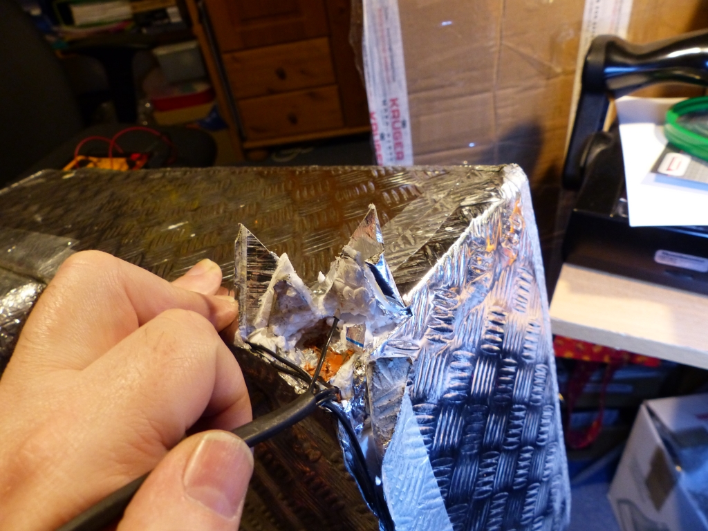

Da vR one bei der BMS Umrüstung ist, konnte ich mich jetzt der Fehlersuche in meiner Batterieheizung widmen. Ich hatte schon aufgrund des Gesamtwiderstands ermittelt, dass die wackelkontaktige bis ganz ausgefallene Heizmatte eine der langen 28W Teile links oder rechts des Batteriekastens sein musste.

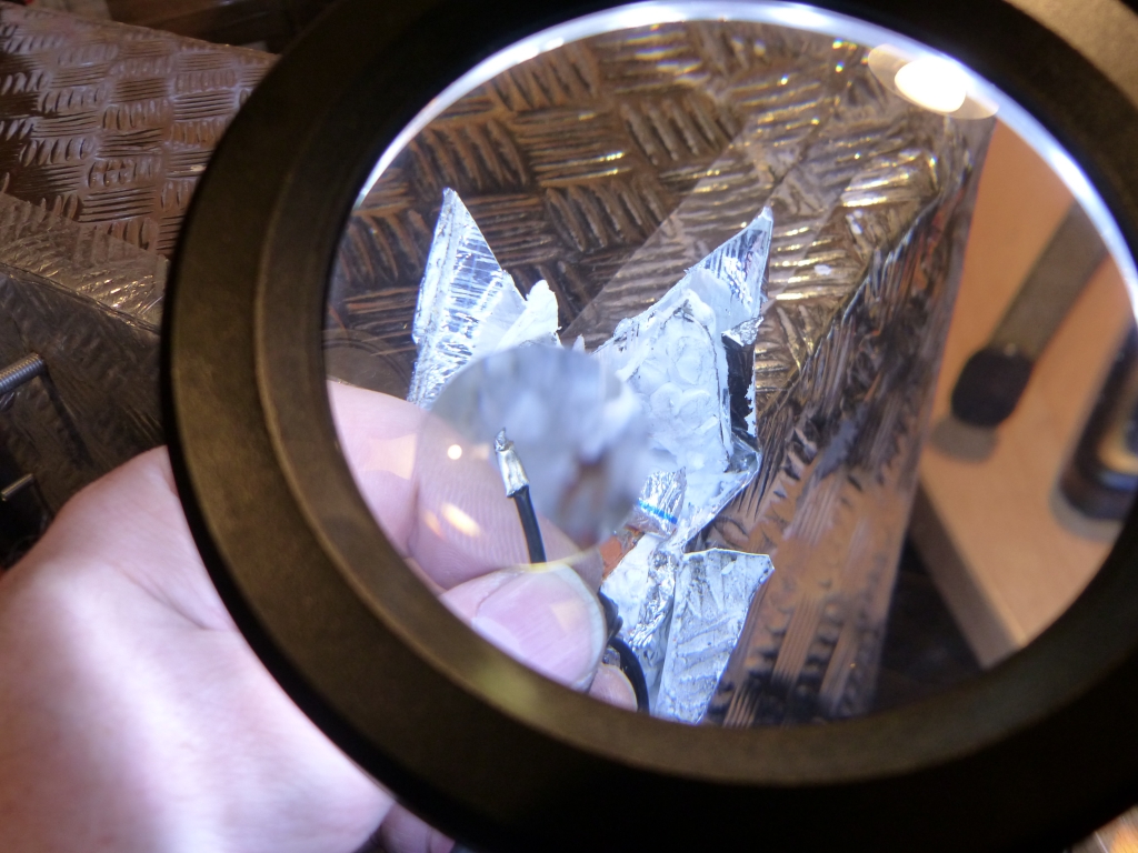

Auffällig war erst mal, dass je nach Stellung des Kabelbündels (8 Drähte) der Gesamtwiderstand wieder stimmte oder eben höher wurde (die Matten sind alle parallelgeschaltet). Das lenkte den Verdacht schnell auf die rechte lange Heizmatte, da dort das Kabelbündel austritt. Nach einigem Biegen der zwei Käbelchen (ohne besondere Wirkung) wurde klar, dass es kein Kabelbruch unterwegs war. Also mal das äußere der zwei Kabel leicht gezupft und hineingeschoben in die Silikonmatte, und es war wie ein Schalter - Bingo! Etwas stärker gezupft, und das Kabel kam ganz raus: Unter der Lupe: Habe dann mit den Messspitzen vom Multimeter gegraben nach der Kontaktstelle in der Heizmatte und sie tatsächlich auch aufspüren können - Hoffnung auf Repariebarkeit keimte auf
Also so sorgfältig wie möglich mit dem Messer den Kanal aufgeschnitten (das Silikon ist mit Textilfasern verstärkt und zäher als Leder!) und immer wieder mit den Messspitzen nach dem Kontakt gesucht, was zunehmend schwerer fiel. Bis es sich anfühlte, wie wenn die Messspitze durch die Matte auf den Alukasten gedrungen wäre. Die andere Messspitze an eine der Gewindebolzen gehalten, die auf den Kasten geschweißt waren, und es herrschte tatsächlich Durchgang
Die Kontaktstelle habe nicht mehr zu Gesicht bekommen, sprich ich musste wieder bei der Jiangyin Mengyou Electric Heating Appliances Co., Ltd. nach Ersatz anfragen

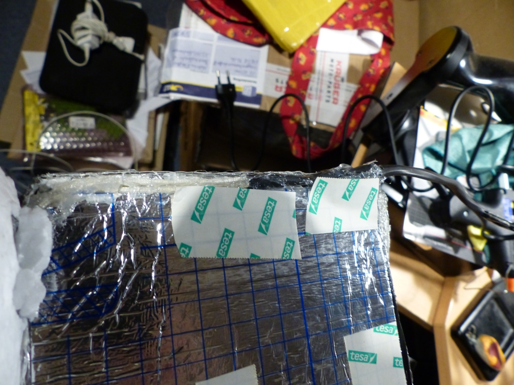

Am Samstag, 10.12., kam die Meldung, dass die Heizmatte unterwegs sei und in 2-3 Tagen da sein sollte (aus China!). Sie kam dann morgens am Mo., 12.12. schon an, ohne FedEx Raubrittertum mit DHL! Gleich am Montag abend die neue Matte geprüft (i.O.), aufgeklebt mit Kabelaustritt diesmal an der unteren Ecke des Batteriekastens, Zwischenisolierschicht ausgeschnitten und aufgeklebt, das Kabel nach Verbindung mit dem vorigen die Vorderkante hoch mit Heißkleber fixiert als Zugentlastung, Doppeklebebandstücke auf die Zwischenisolierschicht geklebt
und damit dann die erhalten gebliebene äußere Isolierschicht wieder am Batteriekasten befestigt.
Zum Schluss alle offenen Kanten wieder mit Alu-Klebstreifen abgedichtet und nochmals den Gesamtwiderstand der wieder 4 parallelgeschalteten Heizmatten gemessen: 2,5 Ohm = i.O., keine Wackler mehr beim Schwenken des Anschlusskabels. Noch von 23 bis knapp vor 24 Uhr am Thunder draußen die Heizung getestet => alle vier Seitenwände sind wieder warm geworden
