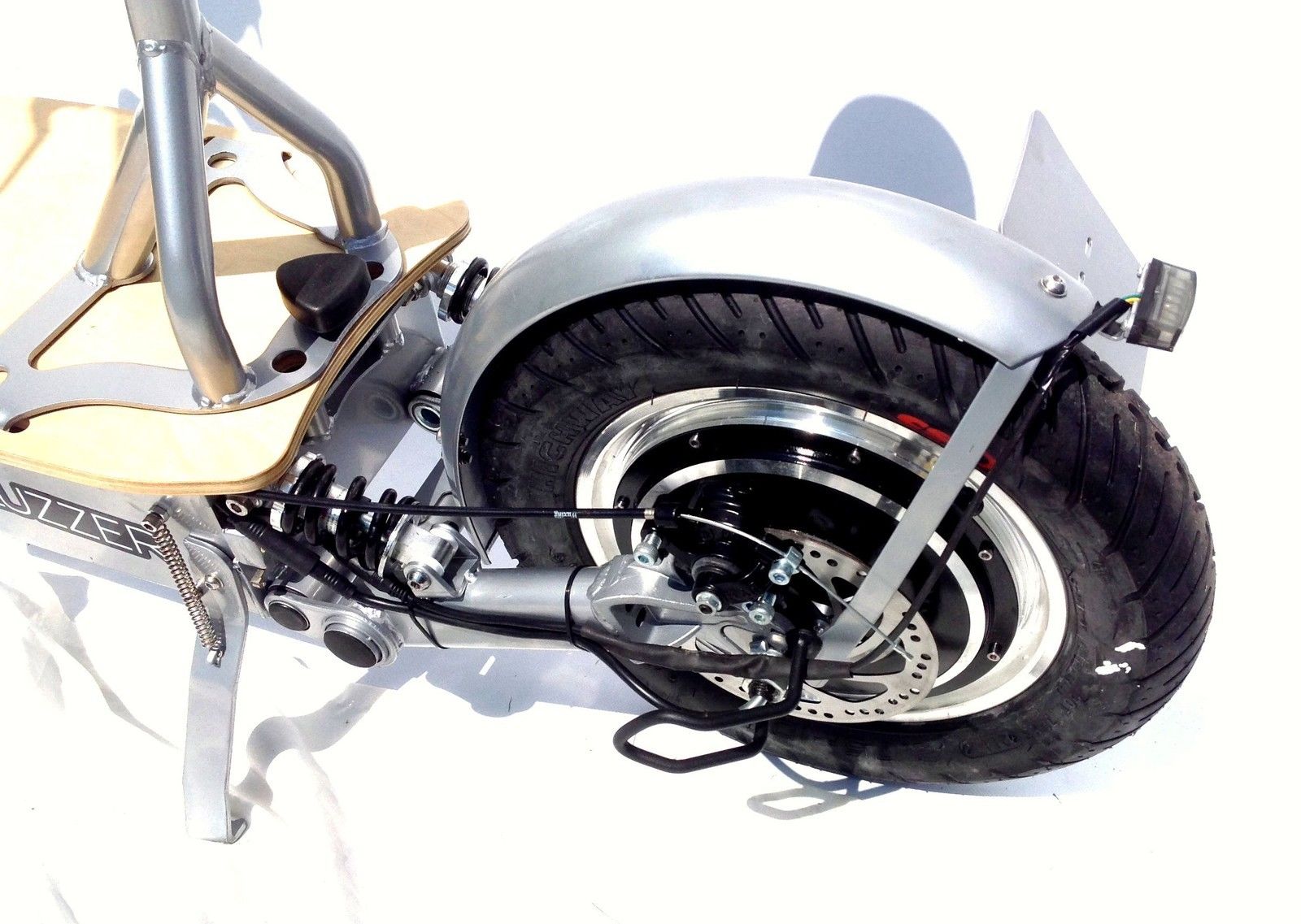

Aber Recht hast Du auch. Wenn mir das mit der Spalte nicht am Allerwertesten vorbeigehen würde (mein lang nicht hinten herausragender Alukoffer für den Li-Akku bietet genügend Schutz), würde ich auch sagen, da fehlt etwas. So schön die optische Einheit des 2.0 auch ist, wird sie hinten durch ein kleines fehlendes Stück Blech jäh unterbrochen. Zieht es Euch anhand des Bildes noch einmal rein:

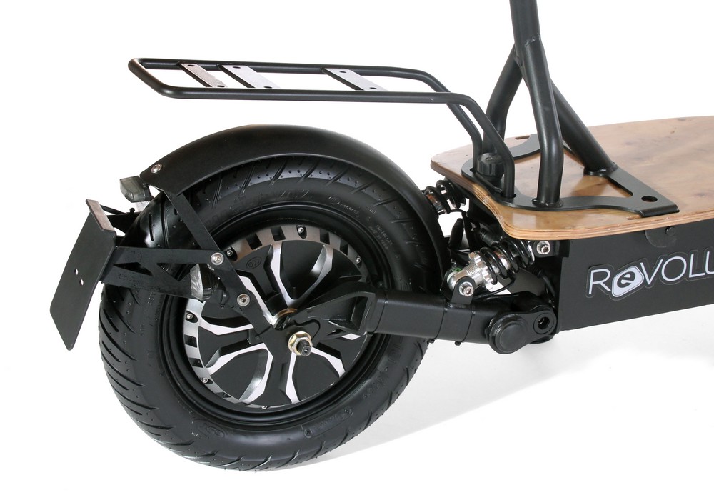

Und damit sind wir auch schon bei einem weiterem Thema, welches Frilo und mir unangenehm auffällt - der Gepäckträger. Der Drehgriff für Sattelstange und Gepäckträger mag zwar noch so fest angezogen sein, aber das Teil schwingt dennoch fürchterlich, vor allen Dingen dann, wenn auch eine Zuladung auf dem Gepäckträger (Koffer, Topcase, Körbchen mit Inhalt) ist. Dann drückt das alles den Gepäckträger auch noch nach unten.
Hier wäre eine weitere Stütze für den Gepäckträger mehr als sinnvoll. Rechtsseitig (in Fahrtrichtung) könnte man das ja mit auf der Achse abstützen, aber wie soll das auf der linken Seite funktionieren, denn da ist der Bremssattel im Weg.
Hat jemand Ideen, was und wie man das verbessern könnte?
Ich kann nur hoffen, dass der demnächst neu erscheinende Gepäckträger besser konstruiert ist und bezüglich der Stabilität dann auch keine Wünsche mehr offen lässt.

Ganter Ingo hat geschrieben:
Hallo Ingo,
mit einer verlängerten Hinterradachse könnte man auch auf der linken Seite eine Stütze für den Gepäckträger anbringen, aber es wird nicht funktionieren. Durch die Federung schwingt das Hinterrad.
Gruß Harry

Hallo Harry.
Ich dachte da auch schon mein komplettes Hinterrad inklusive Motor, welches damals, als ich den blauen Rahmen bekam, dabei war. An dem Teil ist die Achse linksseitig 1 bis 2 cm breiter. Das Teil liegt sicher verpackt in meiner Ersatzteilkiste. Könnte durchaus zum Einsatz kommen.
