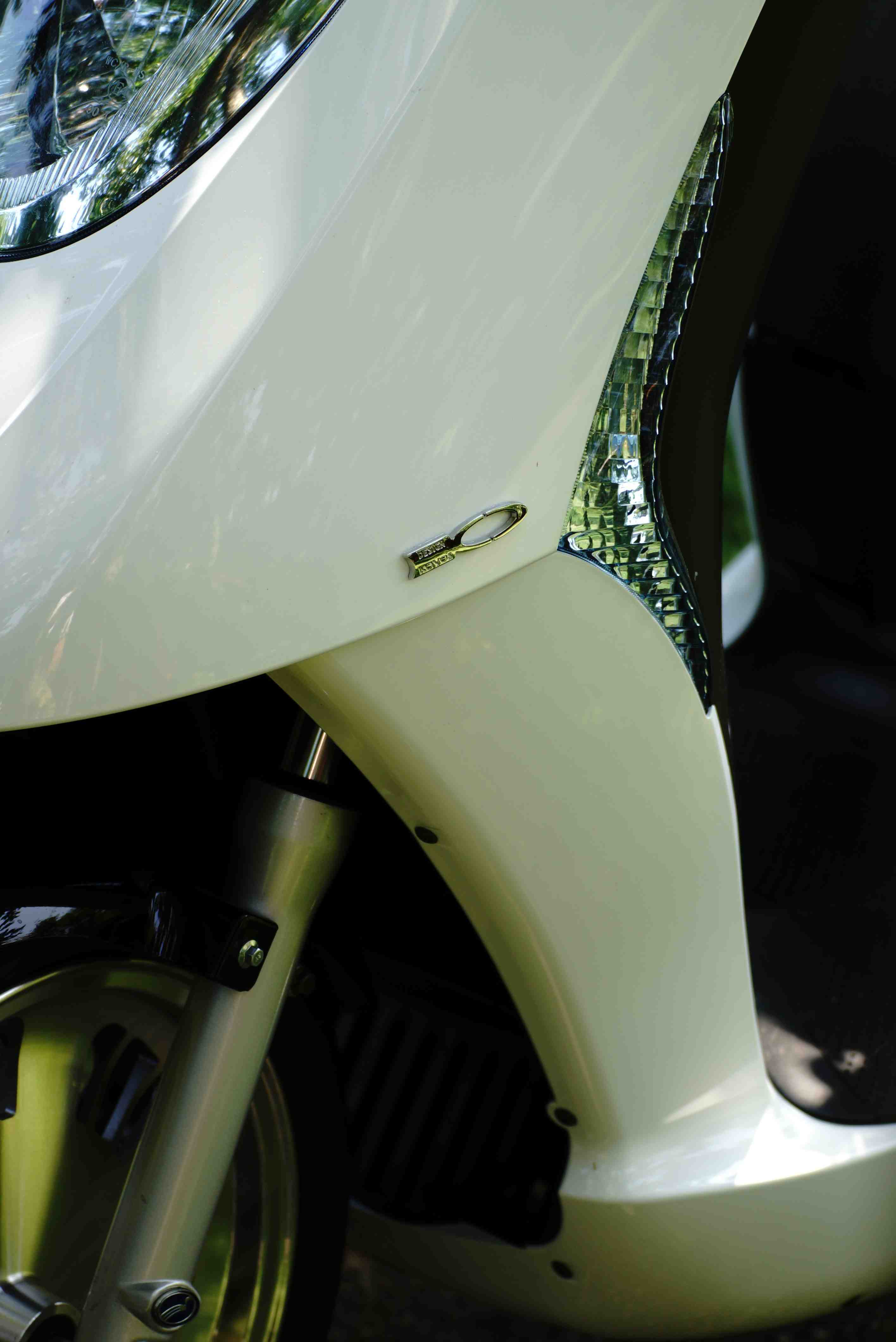

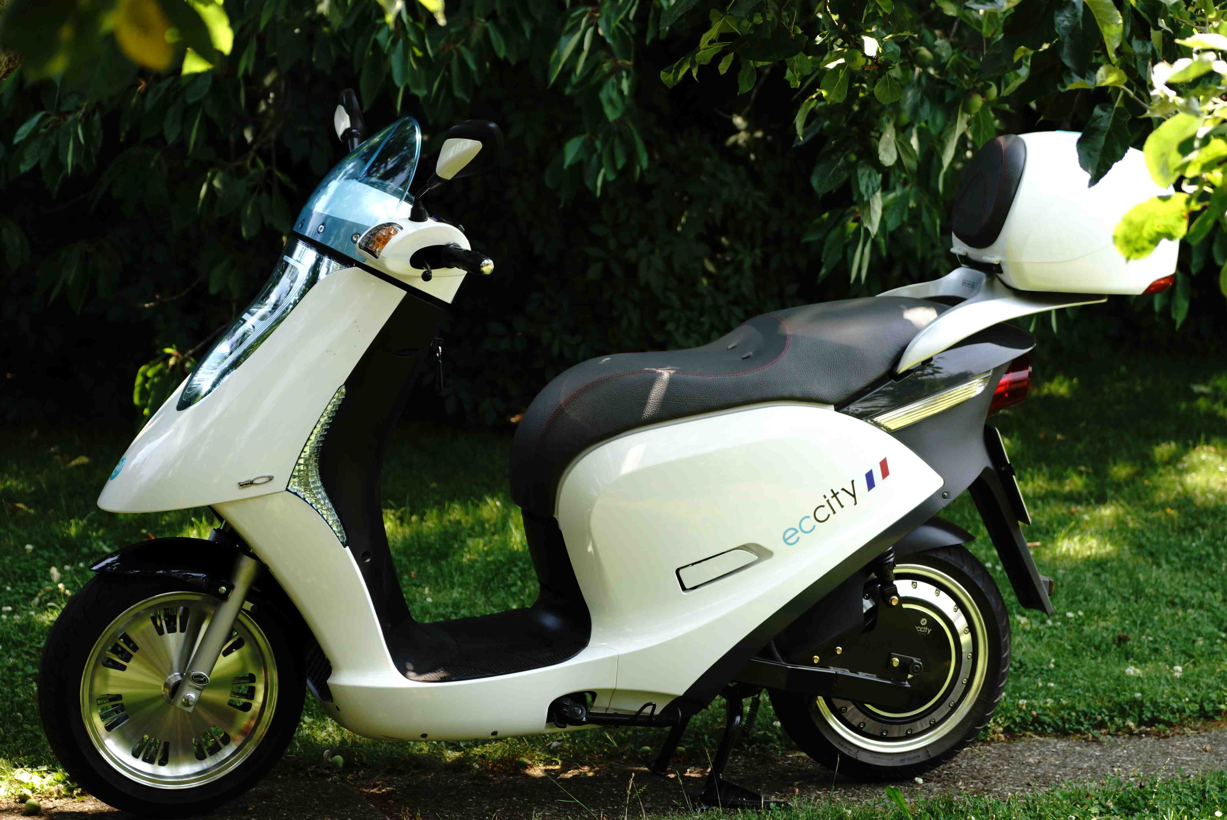

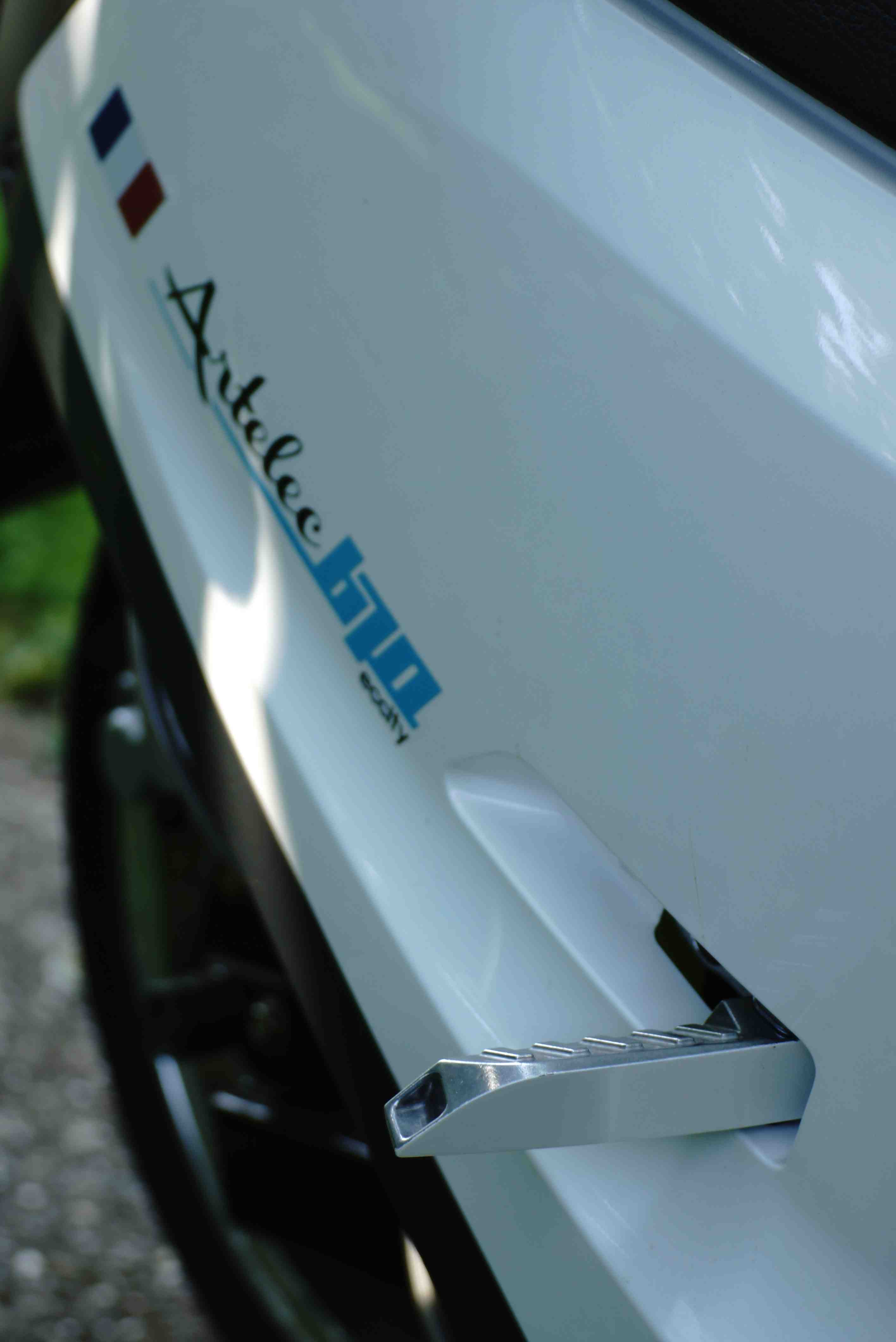

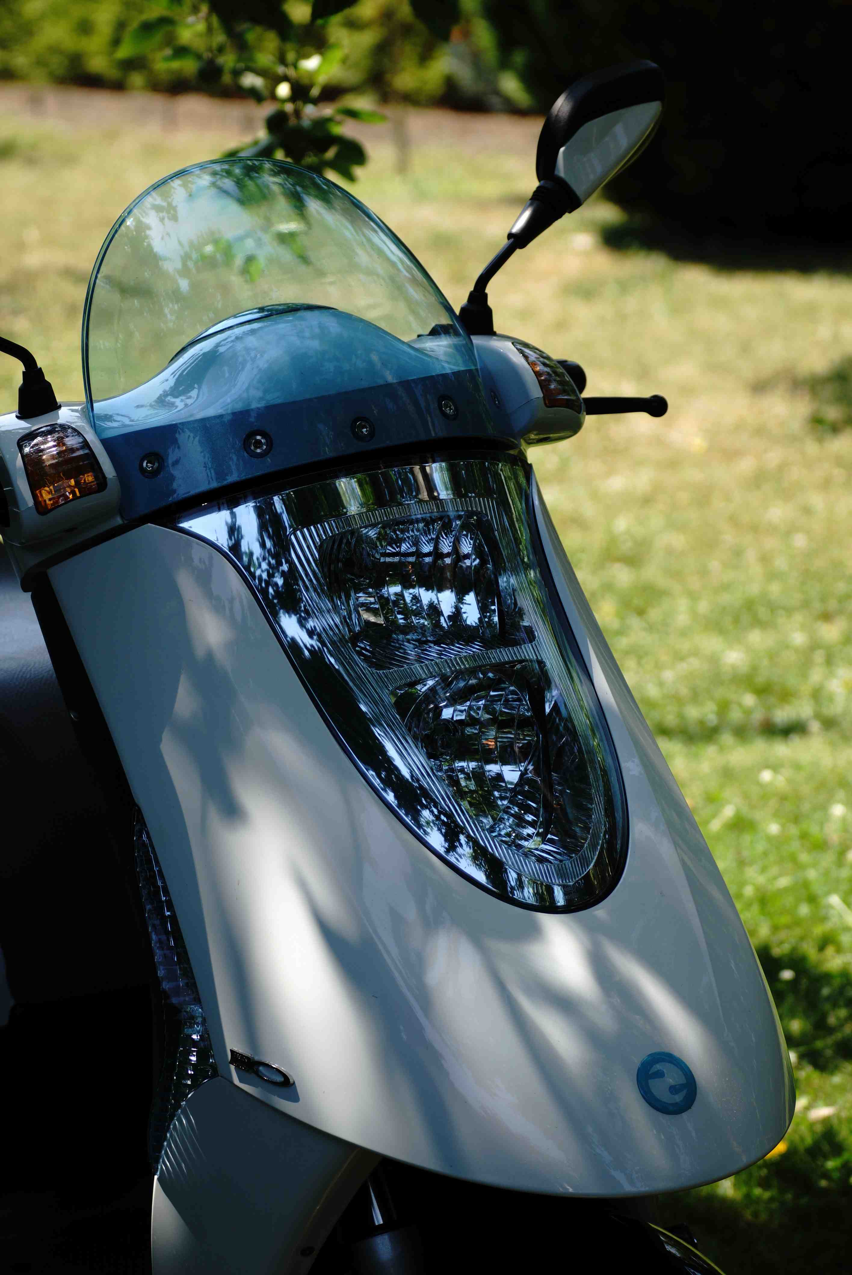

So, ein paar Tage sind vergangen.
Immer noch sind wir sehr zufrieden. Und was nicht so toll war (Topcase und hinteres Schutzblech) machen weiterhin Ärger. (NaJa wie sollte sich das auch ändern - hab's selbst aus Zeitmangel noch nicht optimiert. aber schon 'n paar Ideen).
Jetzt mal ne Info zur Reichweite: Also mit 2 Personen - ich würde sagen insgesamt ist bei uns so die zulässige Zuladung erreicht - ergibt sich bei überwiegend grader Strecke mit ein paar Steigungen und Gefällen aber wenig Stop and Go und bei ca 60-70km/h - schon mal 80km/h folgendes Bild.
Der erste der 8 Ladestandsanzeigen ist für ca. 9km gut. Die weiteren dann für 14-15km, wobei wir das beim vorletzten und insbesondere letzten (Fahren bis zur Abschaltung) aber noch nicht ausprobiert haben. Gehen wir davon aus, dass das auch bei den beiden letzten Ladestandbalken unveränder gilt, käme man auf 7x14 + 9 also wahrhaftig sensationelle 107km unter den genannten Bedingungen. Damit erscheinen auch die anderorts beschriebenen ca. 130km im Einmannbetrieb bei 50-60 km/h realistisch. Ich finde, dass das Werte sind, die sich sehen lassen können. Klar in der Stadt bei Stop and Go ständig vollem Hahn und Topspeed wo's geht, wird das anders aussehen. Aber das Fahrverhalten muss halt jeder für sich entscheiden.
..... jetzt soll es noch 'n paar Bilder geben......

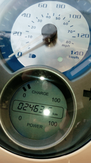

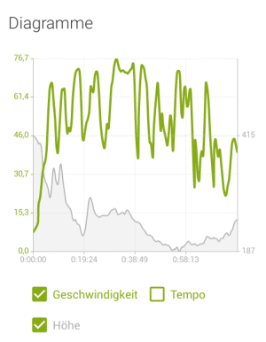

Hallo ich kopiere mal den Reichweitentest von meiner HP
Auch unser Artelec 670 unterzieht sich der Fahrt von Wien nach Forchtenstein. Die Strecke sind wie immer 65 km.
Die Hinfahrt
Bei der Hinfahrt haben wir wiedermal recht starken Gegenwind, die Tachonadel überschreitet nur nach längerem Überlegen die 100 km/h Marke. Da der Akku recht üppig dimensioniert ist, sind wir mit dem Gasgeben wenig zurückhaltend.
Der hohe Energieeinsatz macht sich allerdings auch in der Reichweite bemerkbar: Nach 59 km sind 7 der 8 Batteriebalken verbraucht. Hier setzt nun das mentale Umdenken an - weg vom Tempo, hin zum Ziel.
Unterm Strich sind mit hohem Stromeinsatz ca 70 km zu erreichen.
Die Rückfahrt - Ökomodus
Nun wollen wir es aber wirklich wissen und uns nicht von anderen Verkehrsteilnehmern oder von uns selbst zu höheren Geschwindigkeiten hinreissen lassen.
Keinesfalls wollen wir nun die 70 km/h (real, nicht Tacho) überschreiten.
Wie weit werden wir in diesem Fahrmodus kommen?
Als erste Hochrechnung stimmt schon: Ein Batteriebalken genügt für 10 km Reichweite.
Bei km 58 erlischt der 3. Batteriebalken, und wir kommen mit dem 2. Batteriebalken gut ins Ziel.
Fazit: Wenn Sie die 70 km/h nicht überschreiten, bei den Ampeln den Gasgriff nicht vollständig durchdrehen, dann sind über 80 km Reichweite bei Windstille möglich.
Mit noch mehr Disziplin ist sicher mehr möglich. Ein Fahrer in Deutschland berichtet von 130 km Reichweite bei Tempo 50. <Frage ans Forum> wer ist das? <!Frage ans Forum>
Um dies nachzustellen, fehlt uns leider die ausdauernde innere Ruhe.
