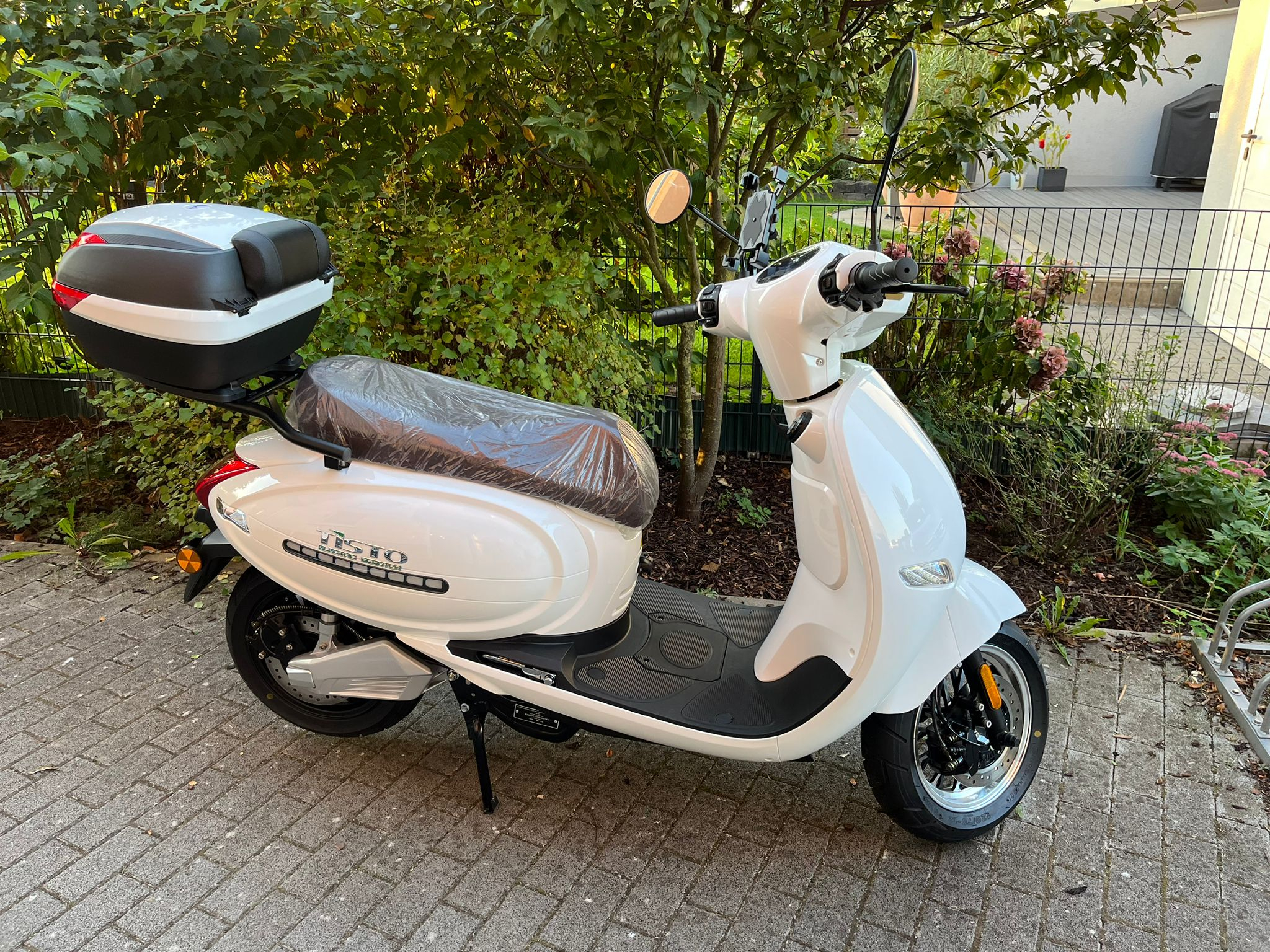

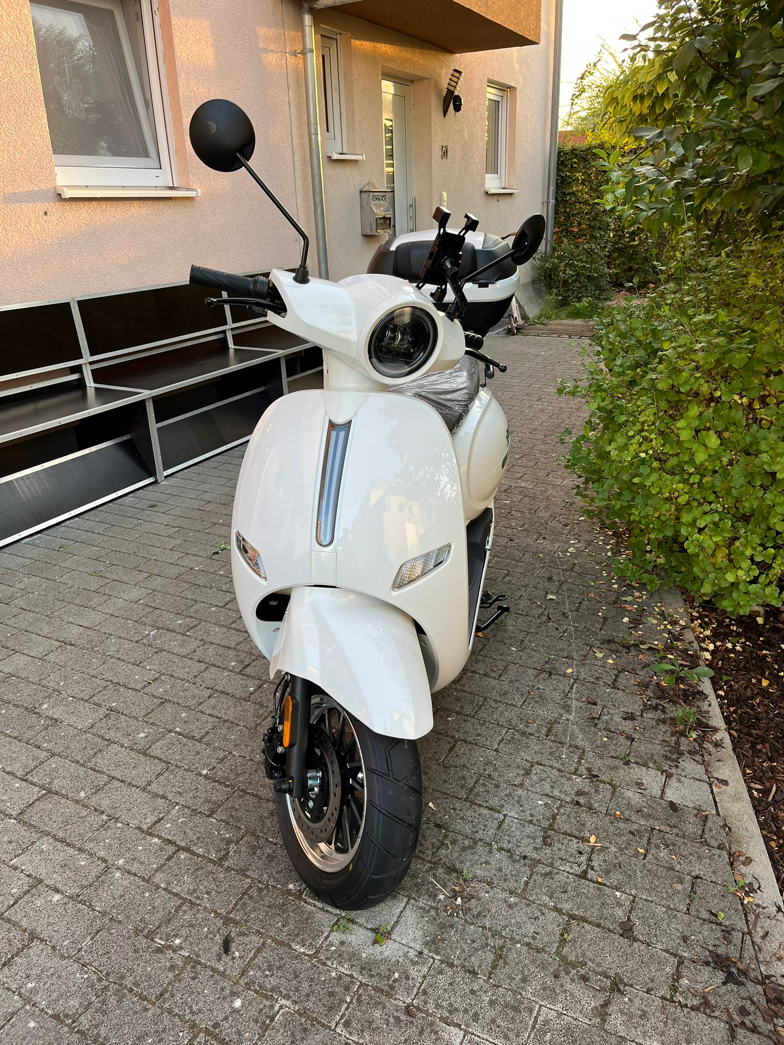

Mein Sunny kam am Dienstag an und ich möchte ihn morgen zulassen. Bin gespannt, ob alles klappt. Der Mailverkehr mit der Zulassungsstelle war schon mal "vielversprechend" ("HSN mit 0901 (unbekannt) und TSN ausgenullt wovon auszugehen ist, dass keine technischen Daten beim Kraftfahrt-Bundesamt hinterlegt sind").
Übrigens haben die neuen Modelle jetzt einen Lüfter am Controller.
