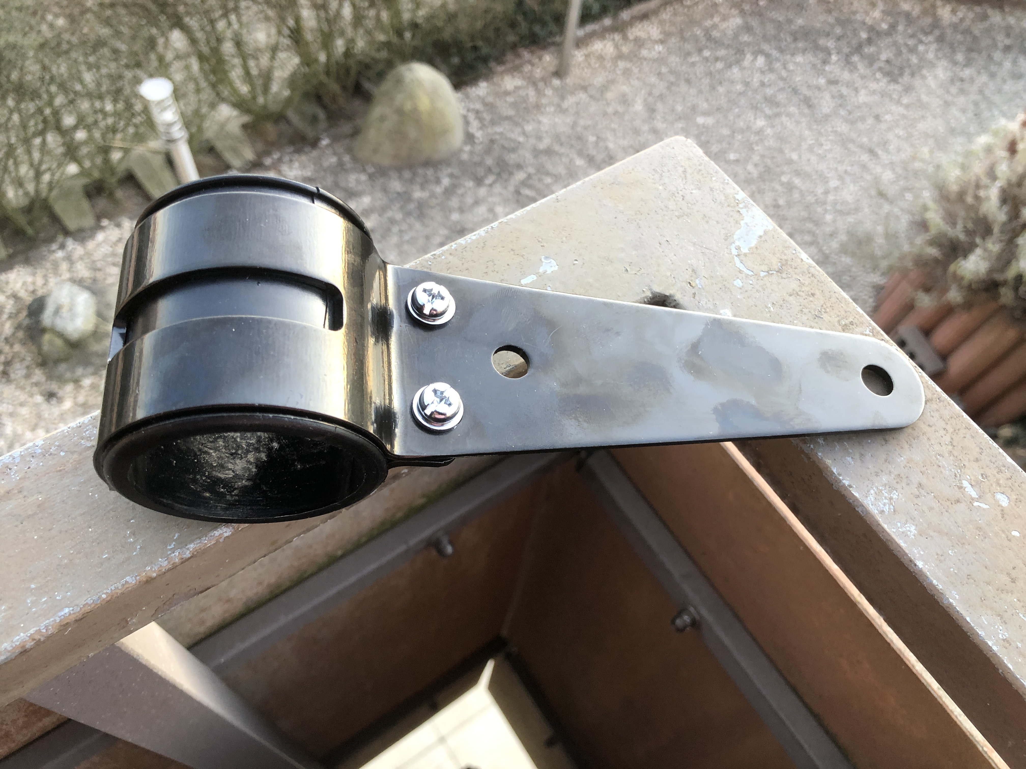

Die Scheinwerferhalter müssen übrigens mit den Klammern der Schellen nach außen montiert werden. Sonst drücken sie sich bei vollem Lenkereinschlag in Kabelstrang und Bremsleitung ein.

Sprich von rechts gesehen nicht so,
sondern SO rum?

Genau.
Beiträge: 20824
Re: Koso LED Beleuchtung Umbau
Höchst sonderbar! Werde ich mir anschauen, wenn endlich mein Steckerchen eingetroffen ist...

Es sind die Haken, die drücken sich links in den Kabelstrang und rechts in den Bremsschlauch. Fährt man ein paar Monate so, dann sind beide auszutauschen. Ich drehbdie Halter baldmöglichst um, solange sollte der Lenkeranschlag gemieden werden.
Beiträge: 20824
Danke für den Hinweis auf jeden Fall!
Habe schon mal zur Erinnerung die Schrauben anders herum reingedreht...

Ich würde die Muttern auch gegen selbstsichernde austauschen. Oder halt mit Loctite sichern, allerdings kann man dann nicht einfach nachziehen, wenn sich das Gummi etwas setzt.

Vielleicht Hutmuttern drauf drehen. Dann sieht's besser aus. . .
