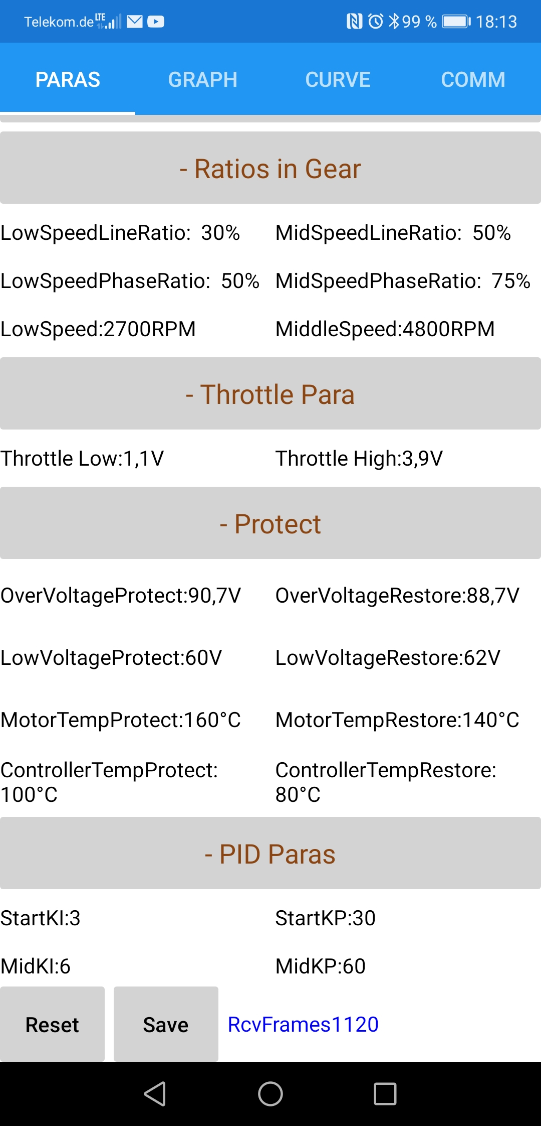

Der LowVoltageProtect Parameter ist defaultmäßig bei unserem Fardriver Controller im E-Odin 2.0 auf 60V eingestellt.
Allerdings misst der Controller, zumindest meiner hier, die Spannung zu hoch. D.h. bei vollem Akku, wo meine anderen Messgeräte alle 83,6 / 83,7 Volt anzeigen, meint der Controller was von 85,4 Volt (da wären die Zellen schon geschädigt).
Ich hab' mir den Parameter auf einen höheren Wert eingestellt (68,8V was tatsächlich 67,1V entspricht).
Hat schon mal wer gemessen, wieviel Milliampere der Tacho so zieht?
