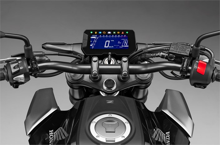

Das ist die Display von einer cb 125r. Dass is sehr endlich wie unsere.

Naja diese LCD tachos bekommste beim Chinesen in allen variationen. Bei größeren Mengen auch als Custom-Version. Als Schnittstellen gibt es SpeedPulse, Can usw. Gibt auch welche mir eigenen Sensoren wie ein Fahrradcomputer.
