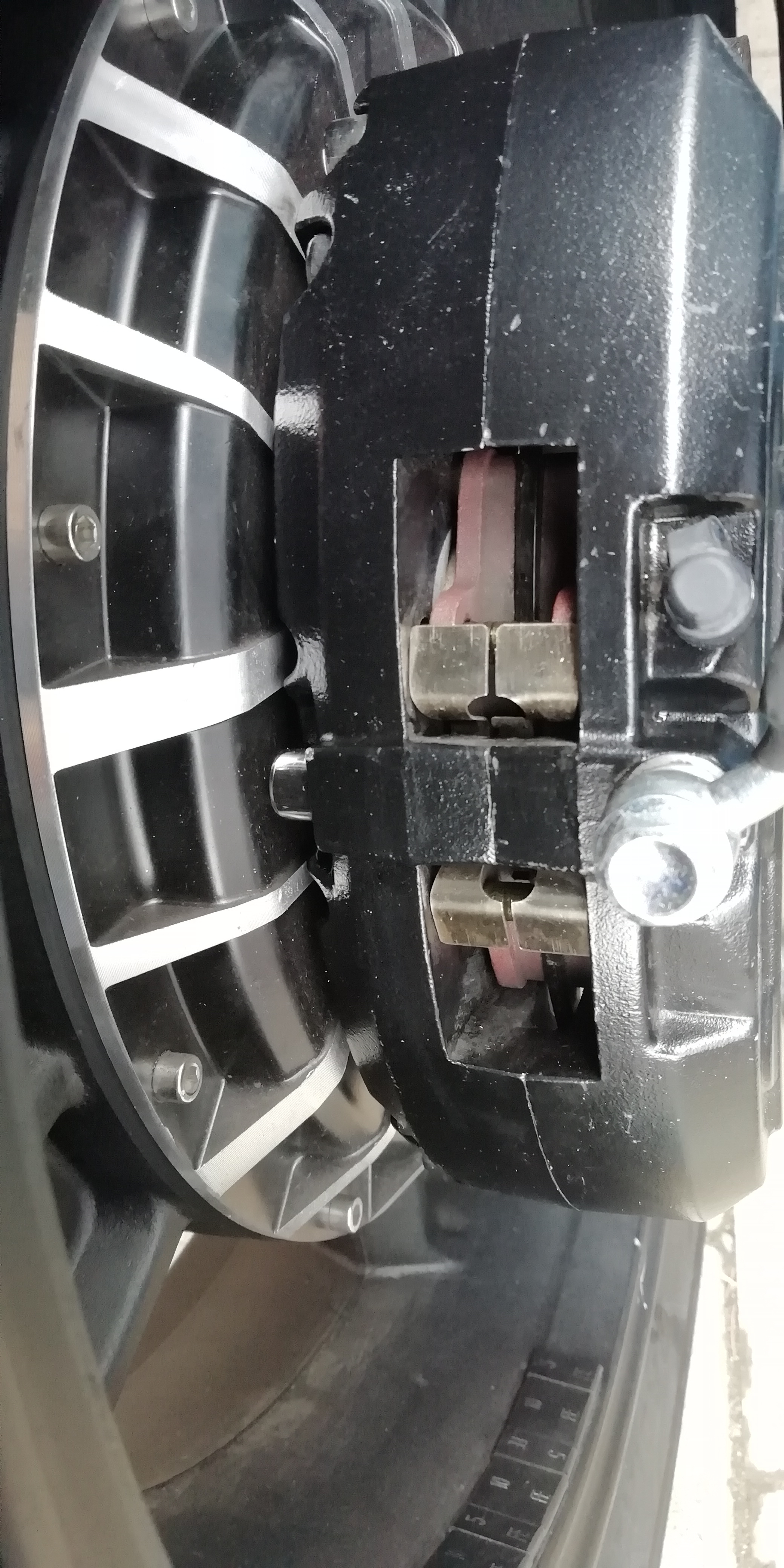

Das klacken kommt von den Bremsklötze hinten. Da ist ein Federbelch das nach gebogen werden muss. Dann hört das kacken auch auf sind 2 M10 und zwei M4-5 Imbiss Bolzen. Die Verteilung der Bremskraft ist bei den etwas neuer 2.0 auch schon vorhandenen. CBS genannt Combi Brake System. Müssen die machen da die kein Abs haben. Sonst gibt es keinen Zulassung in der EU. Das e Abs funktioniert durch die Abfrage des Bremsentaster in den Hebel wenn der Befehl gegeben wird zum Rückleuchte ein. Muss aber noch im Nachhinein Aktiviert werden im Drive.

Hallo David danke für die Rückmeldung.DavidSt hat geschrieben: Sa 8. Apr 2023, 17:39 Das klacken kommt von den Bremsklötze hinten. Da ist ein Federbelch das nach gebogen werden muss. Dann hört das kacken auch auf sind 2 M10 und zwei M4-5 Imbiss Bolzen. Die Verteilung der Bremskraft ist bei den etwas neuer 2.0 auch schon vorhandenen. CBS genannt Combi Brake System. Müssen die machen da die kein Abs haben. Sonst gibt es keinen Zulassung in der EU. Das e Abs funktioniert durch die Abfrage des Bremsentaster in den Hebel wenn der Befehl gegeben wird zum Rückleuchte ein. Muss aber noch im Nachhinein Aktiviert werden im Drive.
Den Sattel hatte ich schon ab und auch die zwei Bolzen welche die Bremsbeläge halten, leider habe ich die Beläge aber so noch nicht raus bekommen.
Dafür muss man doch nicht den kompletten Sattel zerlegen?
Das die Bleche etwas lose sind kann vielleicht damit zusammenhängen, dass der Händler den Motor getauscht hat, da dieser leider kaputt war.

Du musst die Bremse nicht zerlegen nur ab und die 2 Bolzen runter. Dann soweit es geht die Belege zurück drücken. Die Belege passen nur mittig raus das heißt zu mitte Schieben und etwas raus fummeln. Habe ich gerade letzte Woche hinter mir.

Ok, danke für die Info. Ist dann aber wirklich nicht viel Platz, wahrscheinlich passen sie gerade so durch weil sie noch fast neu sind, werde ich mir nochmal anschauen. Da bin ich normalerweise etwas mehr "Spielraum" gewohnt.DavidSt hat geschrieben: Sa 8. Apr 2023, 18:15 Du musst die Bremse nicht zerlegen nur ab und die 2 Bolzen runter. Dann soweit es geht die Belege zurück drücken. Die Belege passen nur mittig raus das heißt zu mitte Schieben und etwas raus fummeln. Habe ich gerade letzte Woche hinter mir.
Die Vibration beim Bremsen wird dadurch aber wahrscheinlich nicht verschwinden?!

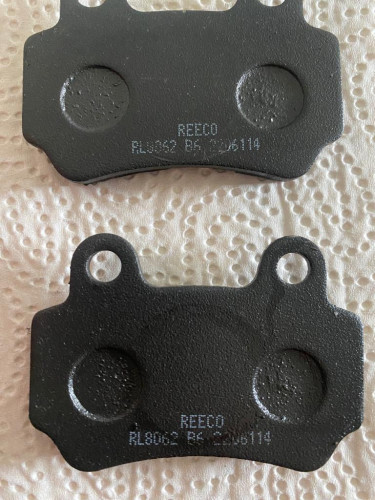

Hey, im Madatshop hab ich sowas gesehen.Coller5 hat geschrieben: Fr 12. Mai 2023, 12:04 Hallo.
Ich habe das selbe Problem mit der Vibration. Ich habe die Unwucht der Bremsscheibe gemessen. Das waren ca. 0,4mm. Mit Passscheiben konnte ich das auf 0,2mm reduzieren.
Die Vibration ist aber nicht wirklich besser geworden.
Weiß jemand, wo ich neue Bremsscheiben und Beläge bestellen kann?
https://madatshop.com/e-motorr%C3%A4der ... rsatzteile
https://madatshop.com/dayi-vordere-brem ... egory_id=0
Edit: Ich würd aber vielleicht mal die Maße nehmen und was Namhaftes einbauen.
Edit2: hier ein Foto der Bremsblöcke vom Vorderrad der Odin 3. das sind schon mal andere als bei der Odin 2…
LG
