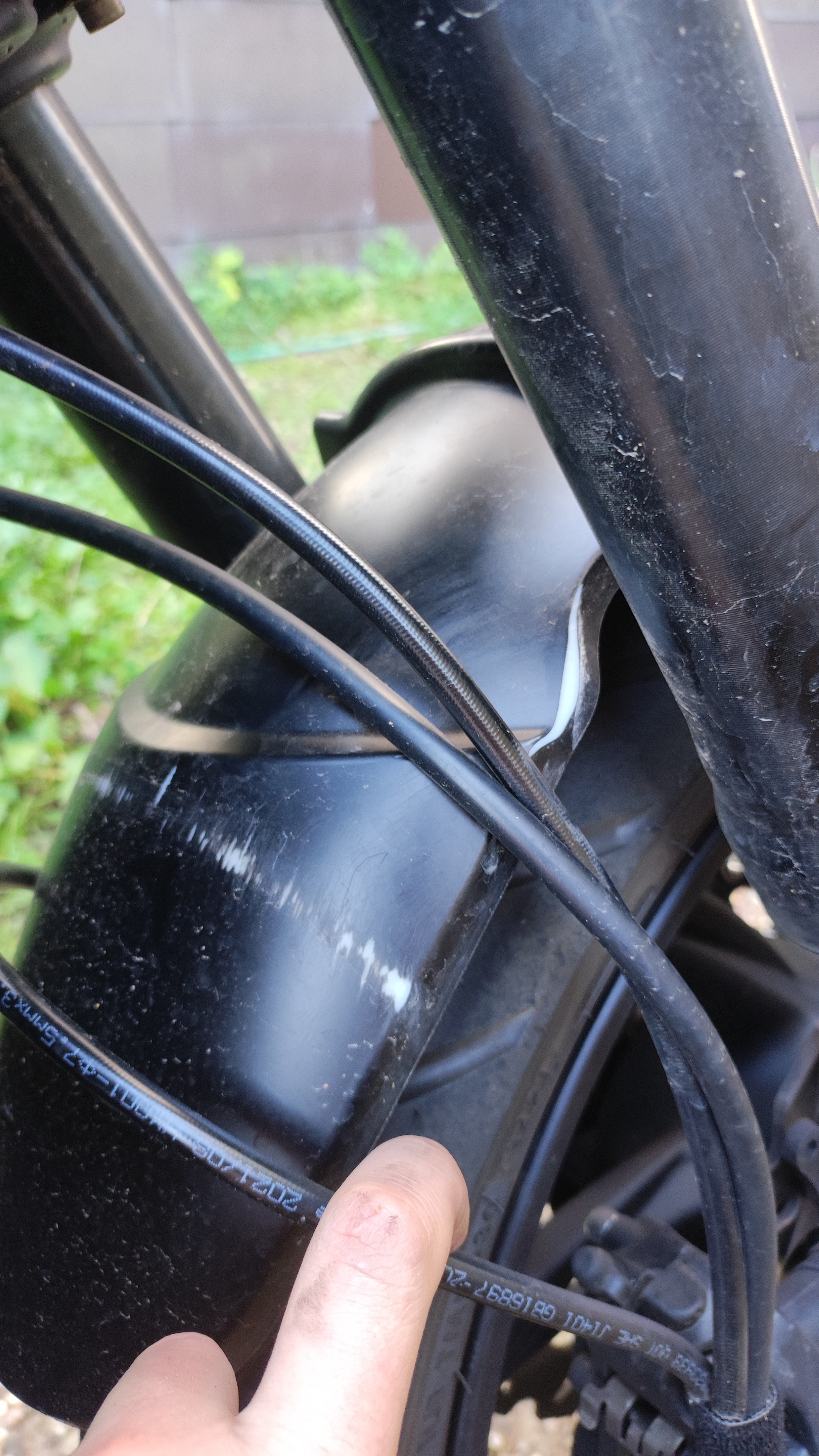

Also ich weiß ja nicht ob ich zu dumm zum fahren bin aber das kann doch nicht normal sein
Habt ihr da einen Lösungsvorschlag? Anscheinend schleifen die Kabel den Lack ab nach meiner Vermutung nach

Autsch, das sieht nicht gut aus.
Der Lack der Alrendo ist leider absolut nicht widerstandsfähig.
Ich habe schon überlegt mit einem matten Klarlack drüberzusprühen.

Ist bei meiner Zero auch schon passiert. Habe dann den Bremsschlauch etwas anders verlegt, aber der Lack ist ab...

Vielleicht kannst Du die Leitungen mit Silikon (Spray) behandeln. Dies dient a.) zur äußeren Gummipflege, undAnnika234 hat geschrieben: Sa 8. Okt 2022, 17:53 Habt ihr da einen Lösungsvorschlag? Anscheinend schleifen die Kabel den Lack ab nach meiner Vermutung nach![]()
verringert b.) den Reibungseffekt...
