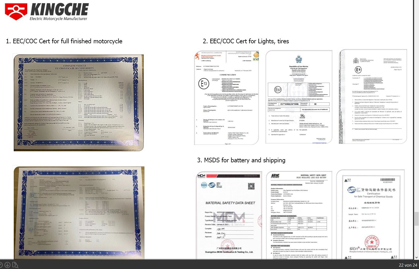

Kennt ihr auch den Kingchi Katalog? Dort sind die Zertifikate aufgelistet:
CoC - Battery Zertifikate
kmatze1983
Beiträge: 6
Registriert: Mo 27. Feb 2023, 19:24
Roller: Kingche DMG
PLZ: 94447
Re: DMG
Beitrag von kmatze1983 »
Morgen wird sie angemeldet und ich warte noch auf einen Helm. Aber sobald es wärmer wird fahre ich eine Runde. Habe sie hauptsächlich für den Weg zur Arbeit gekauft.
Überraschenderweise stand auf einmal FedEx vor der Tür mit einer Kiste, hatte keine Trackingnummer bekommen. Zum Glück hatte ich Urlaub.
Zertifikate brauche ich eigentlich nicht oder? Habe doch eine coc Bescheinigung.
