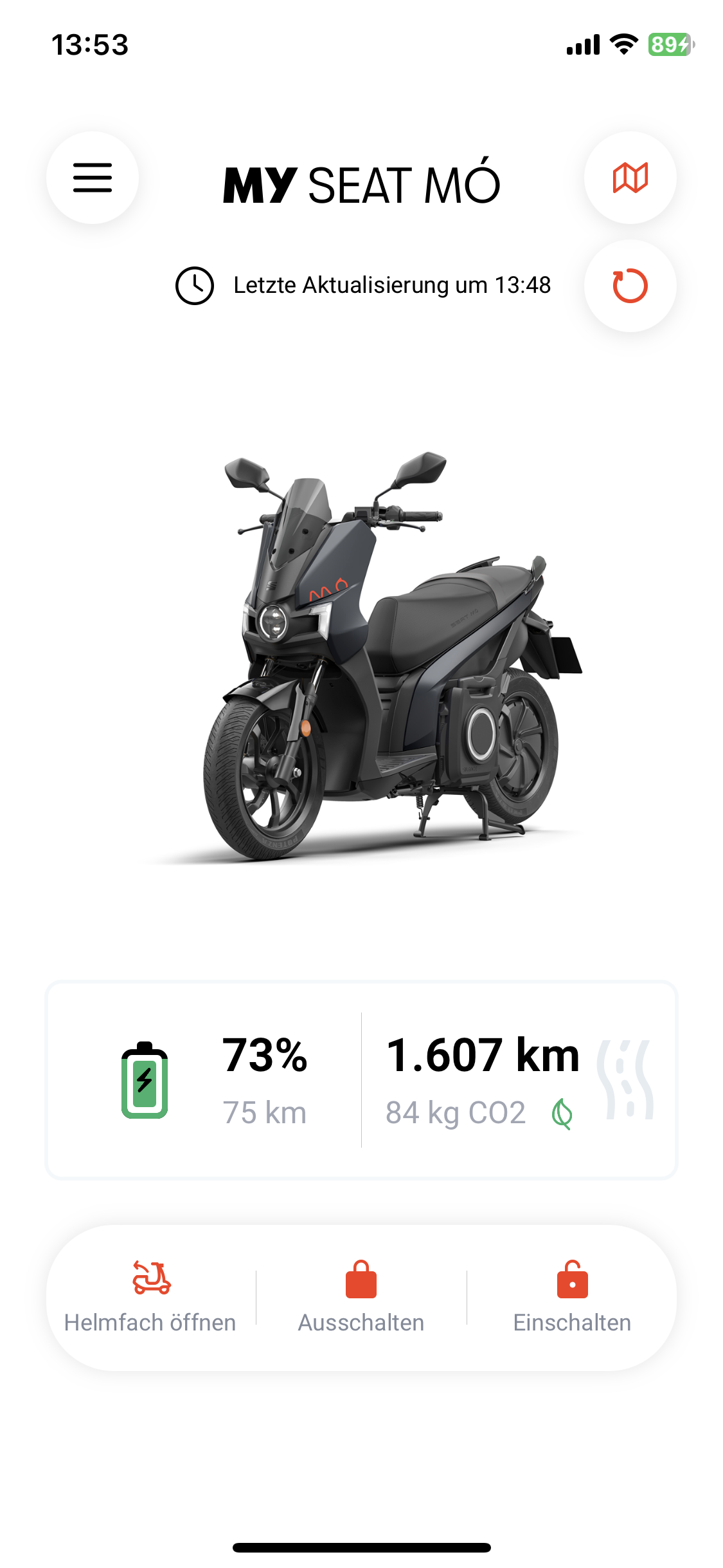

Das Dreieck gibt es in der aktuellen IOS Version nichtGerold hat geschrieben: Mi 5. Jul 2023, 15:54
Mit der Silence App kann diese Modus für einige Lampen für etwa 8 sec aktivieren, wenn man in der App auf das Dreieck zwischen der Alarm- und Sitzöffnenfunktion drückt. Laut Log des Telemetriemoduls wird damit der in der Commandref nicht dokumentierte Befehl <$FIND,0,19,1,30,1> gesendet. Das Modul sendet daraufhin folgende Sequenzen über den CAN-Bus:

Nö, is ja auch SEAT. Deren App fehlt ja im Vergleich zu Silence so ziemlich alles. Bitte nicht durcheinander bringen.
Im "überarbeiteten App"-Thread geht es ausschließlich um Silence, für die Mo-App haben wir noch nichts. Hier geht es um die Hardware, da sind sich die Roller aber sehr gleich.
