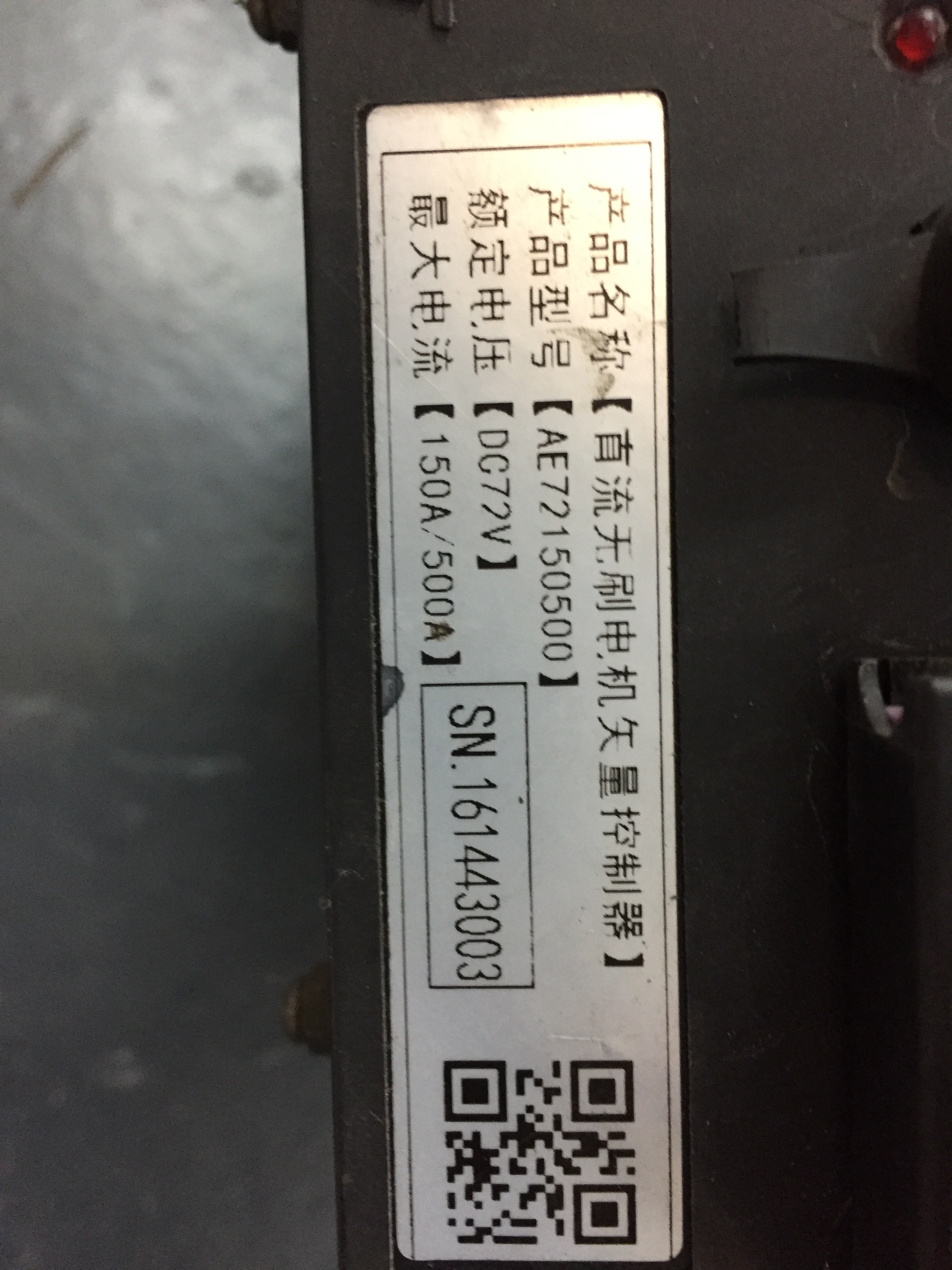

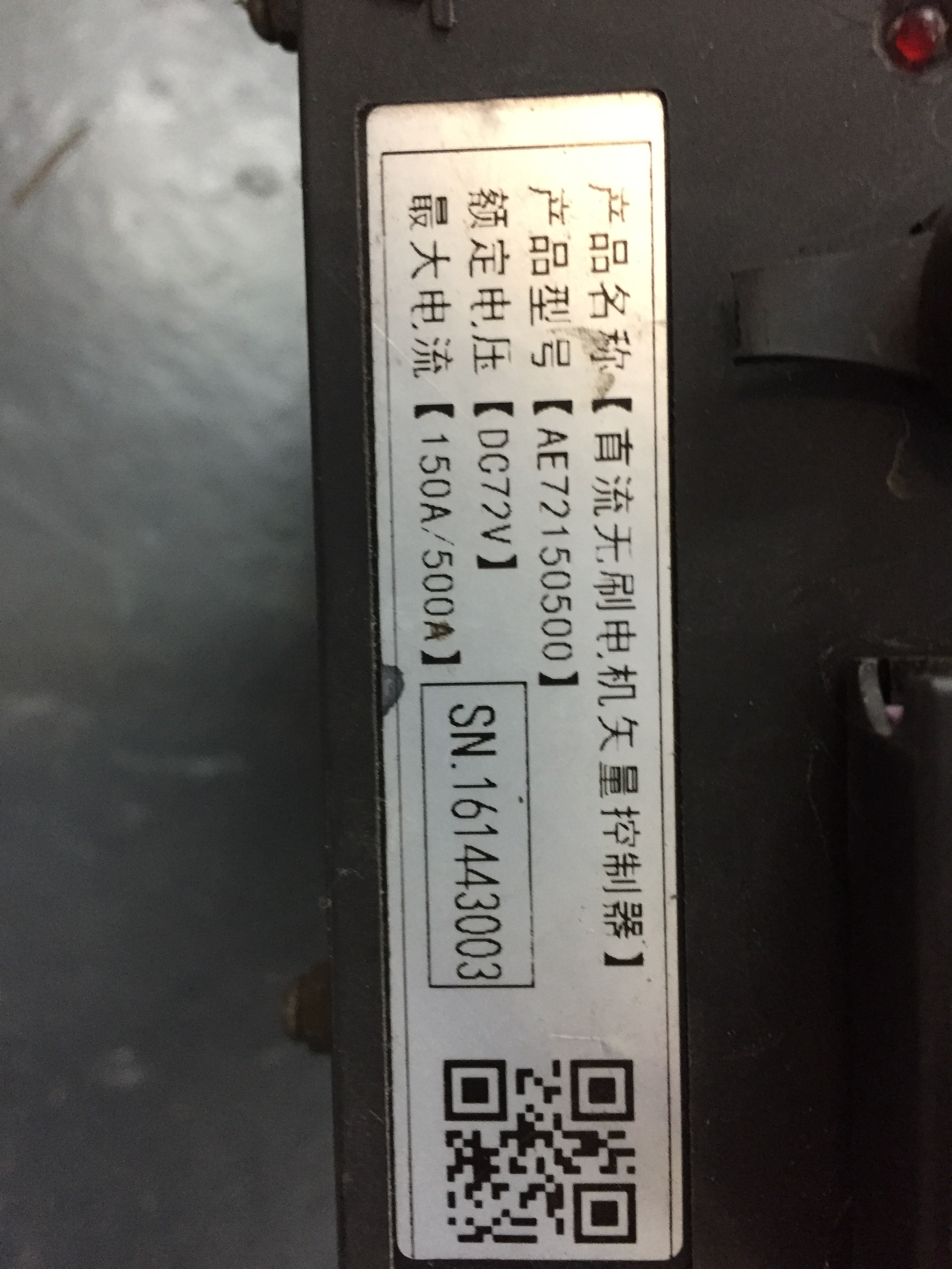

LoL, laut Typenschild ist es "nur" ein 72150500dominik hat geschrieben: Do 25. Mai 2023, 20:31 Steckt da ein 72600 APT drin.
Der wäre ja schonmal nicht zu klein.
Aber der Motor ist mit 8000W angegeben.
Bei der Verkabelung ist nicht gespart worden.
Bin richtig neidisch. Da ist noch Luft nach oben.
Danke für deine Einschätzung bzgl. Softstart und Zündschloss.
Hatte gehofft, dass sich Spezies wie du zu Wort melden.
Es ist ja bereits ein aktuelles BMS verbaut und ich würde gern auf eine dazu passende aktuelle Schaltung umbauen.
Im Moment weiß ich nur nicht ob der Controller für "dauerhaft unter Saft" vorgesehen ist und sich im Niedervolt Teil abschalten lässt.
Damit wäre alles ohne großartige Umbauten zukunftssicher verkabelt.
Falls in Zukunft irgendetwas kaputt ginge, könnte man China Standardbauteile verwenden.
Display und Controller spielen jedenfalls ohne Probleme zusammen.
Das Display wäre das einzige "Spezialteil".
Ich habe bisher eigentlich nichts am Roller machen müssen, ausser alles zu überprüfen.
Nur bei der Zündschlossgeschichte ist meiner Meinung nach Handlungsbedarf.
Bei Trinity ist wohl das Know How zu dieser Rollergeneration inzwischen abgewandert.

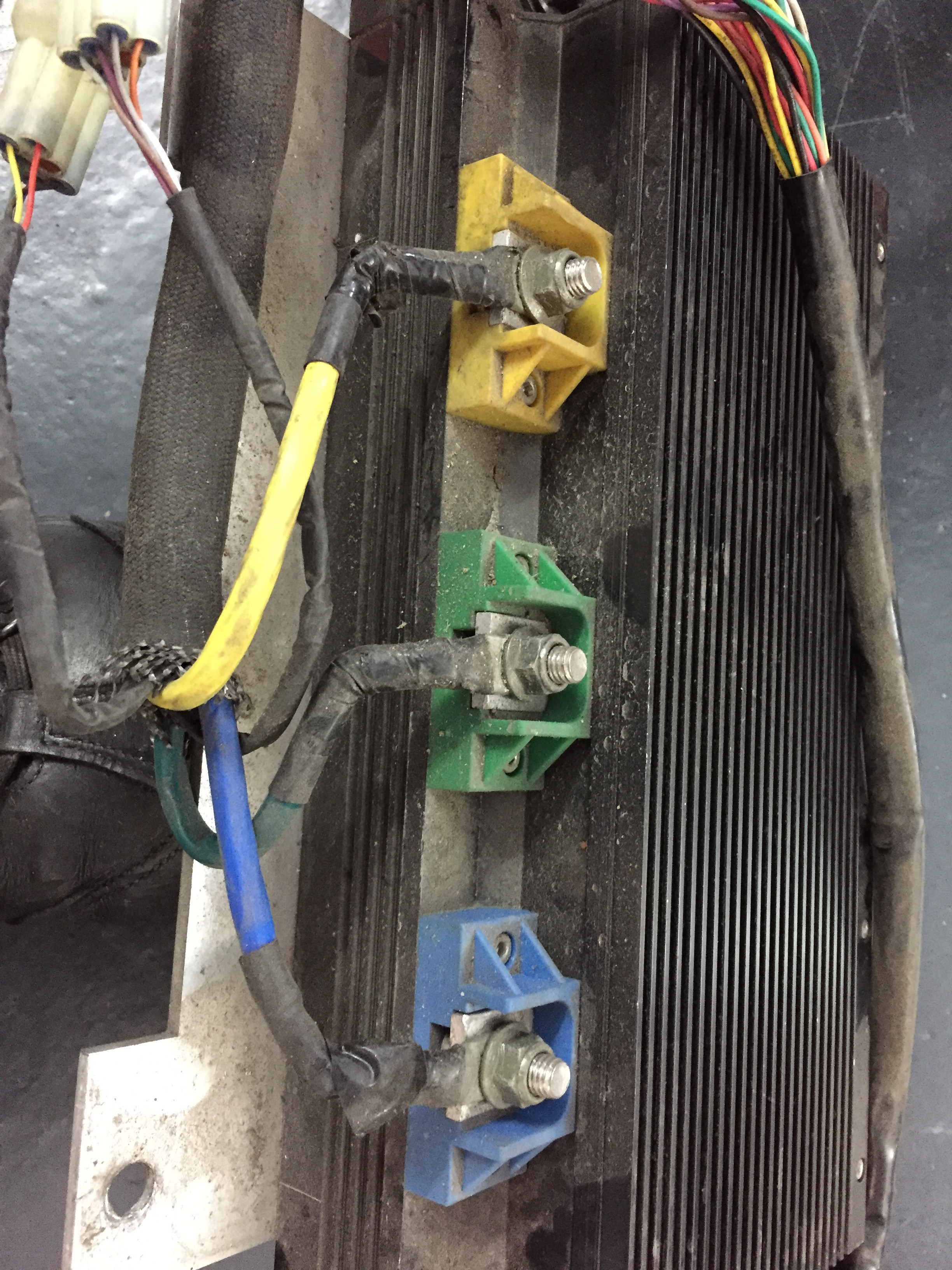

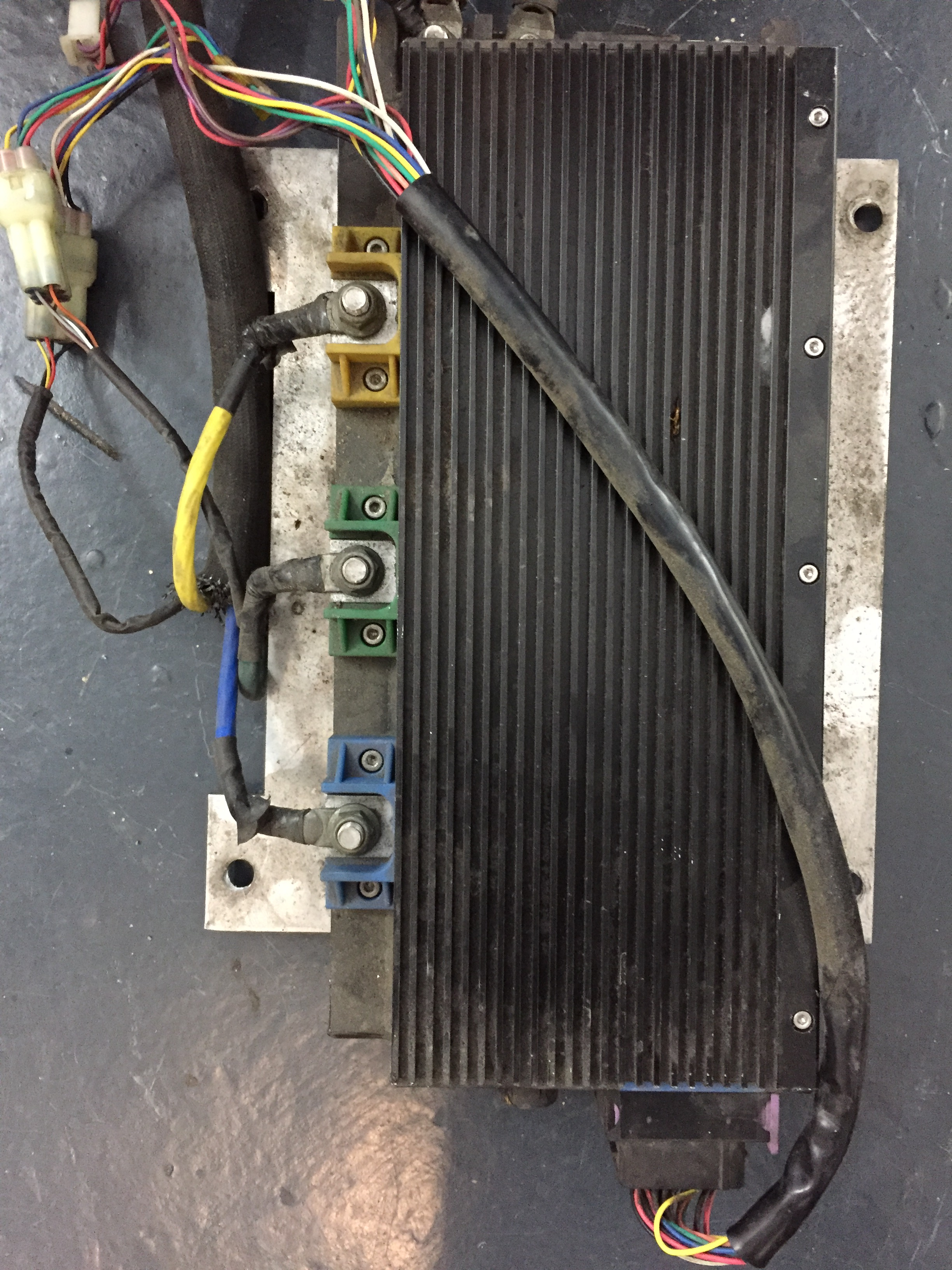

Keine guten Bilder, aber vielleicht reicht es dir:
Die Bilder geben leider nicht die Größe des Monstrums wieder.
Ich glaube das sind M8 Muttern an den Phasenkabeln.

Das sieht doch stark nach dem APT 72600 Baureihe mit 35x15cm und 5kg aus.

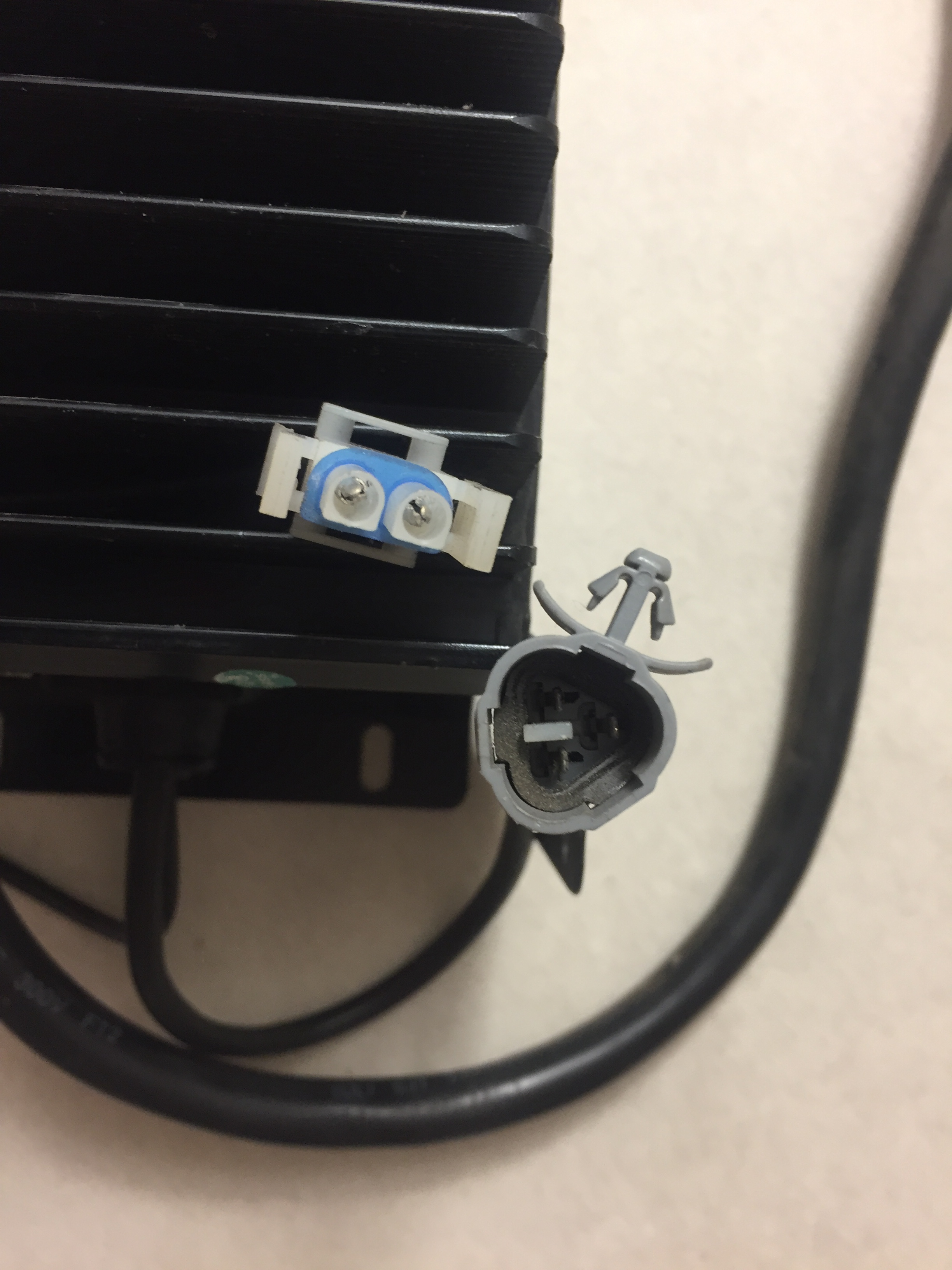

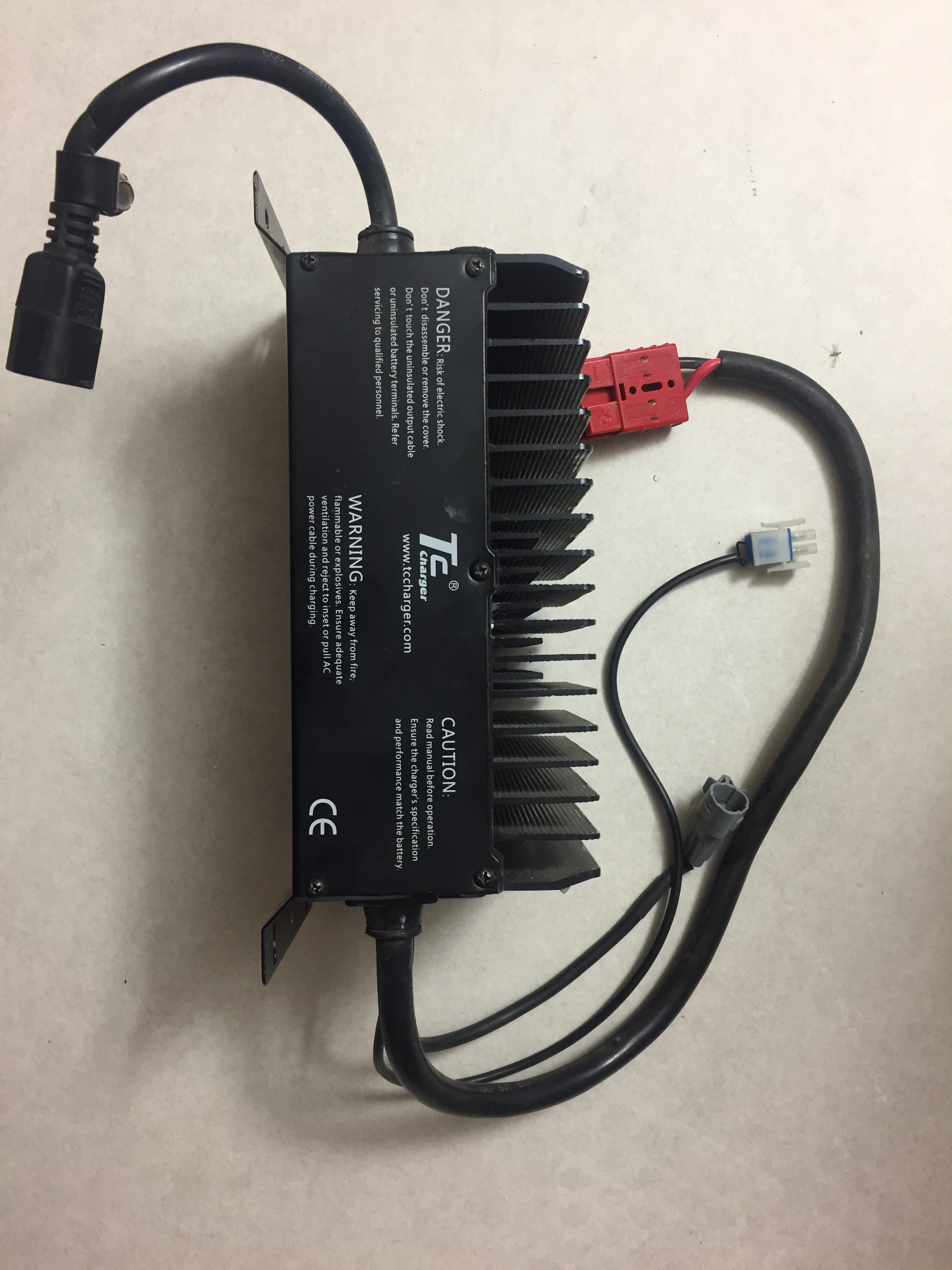

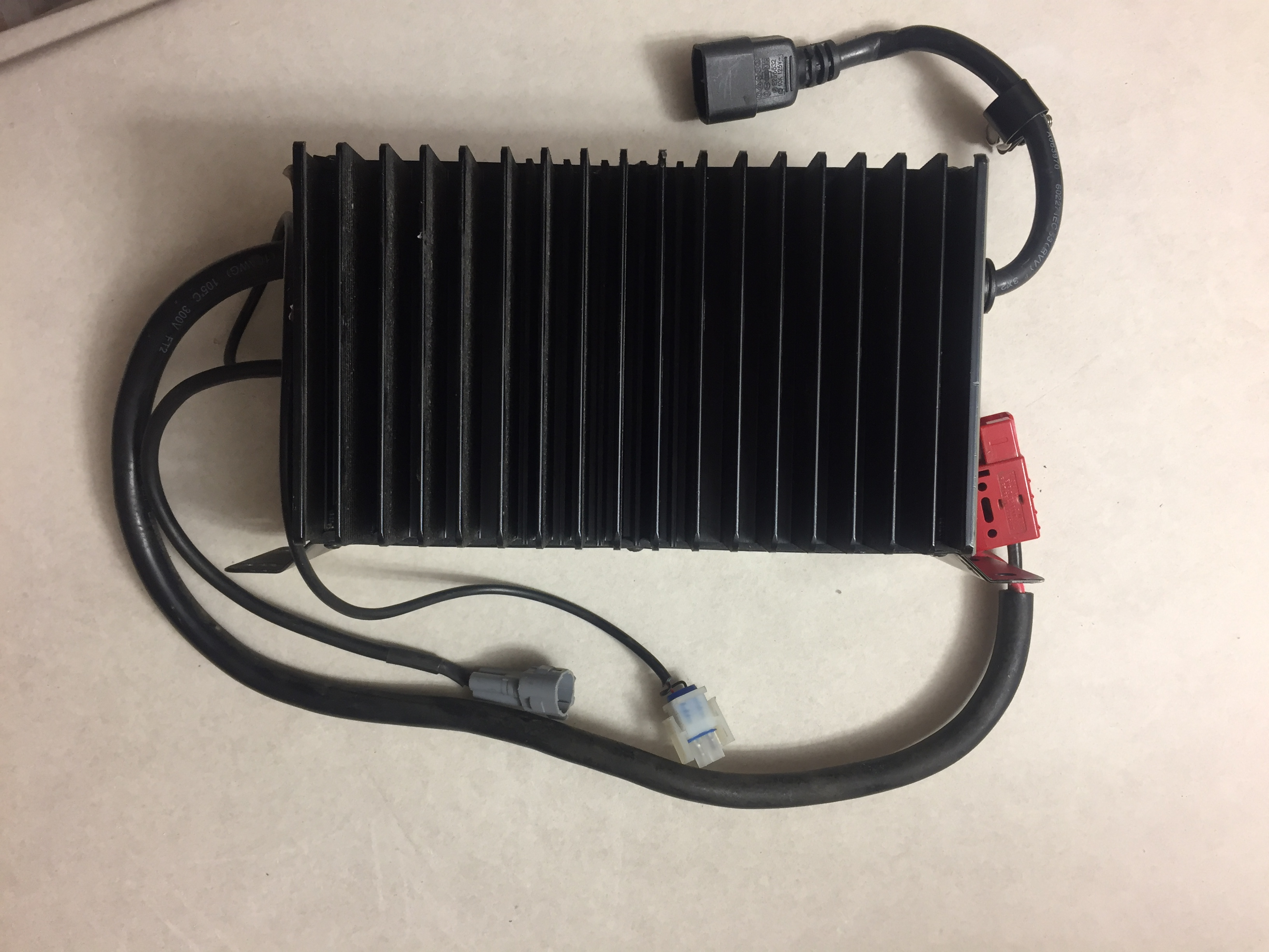

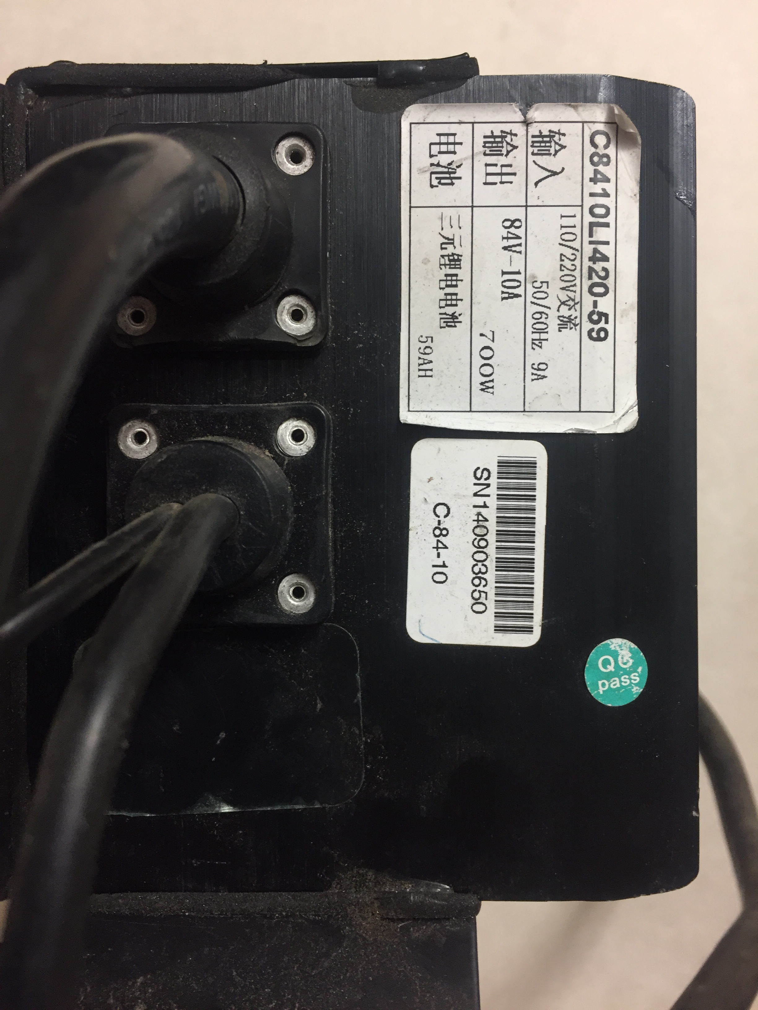

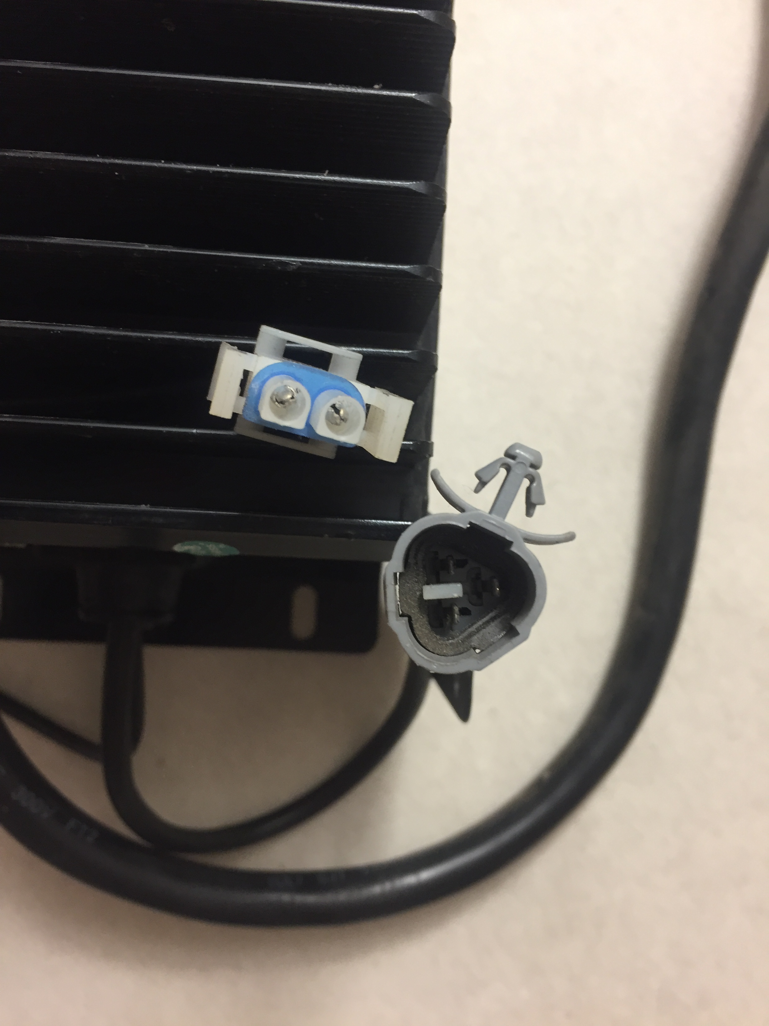

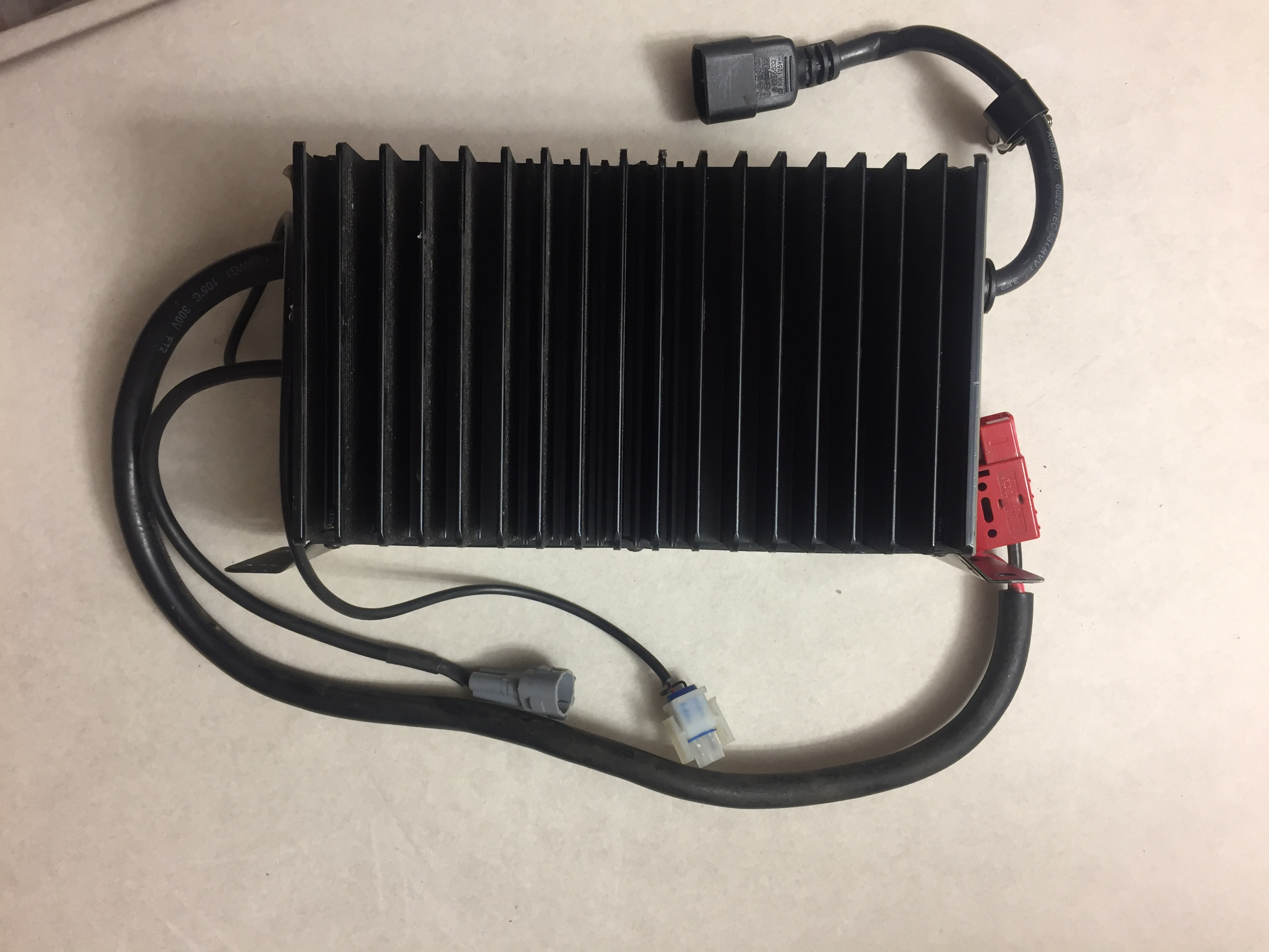

Ich habe versprochen mich um das Ladegerät zu kümmern.
Das Ding ist trotz 700W so groß wie ein Damenschuhkarton. Im Netz habe ich bisher nur Informationsfetzen gefunden.
Teilweise wurde das NT wohl über Can-Bus vom BMS gesteuert.
Das NT macht brav seinen Selbsttest, liefert null Volt und blinkt Gelb bei AC und DC.
Nach 20 Sekunden liegen am Anderson Stecker schlagartig stabile 157V an, obwohl das Etikett 84V sagt.
Der zweipolige Stecker liefert 13V.
Kommt jemand das Netzteil bekannt vor?
157V sind etwas viel um blind rumzutesten.

Tc Charger ist eigentlich kein unbekannter.
Ich sehe die Teile in diversen Scheren- und Gelenkarbeitsbühnen verbaut..Bis 1,5kW lüfterlos, riesig mit Kühlrippen und dadurch eigentlich nicht tot zu kriegen.
Ich vermute das sie wie die Zivan Ladegeräte auch einstellbar sind. Ob das auch über den CAN-BUS geht weiß ich allerdings nicht. Ich hatte noch keines der TC auf der Werkbank.
