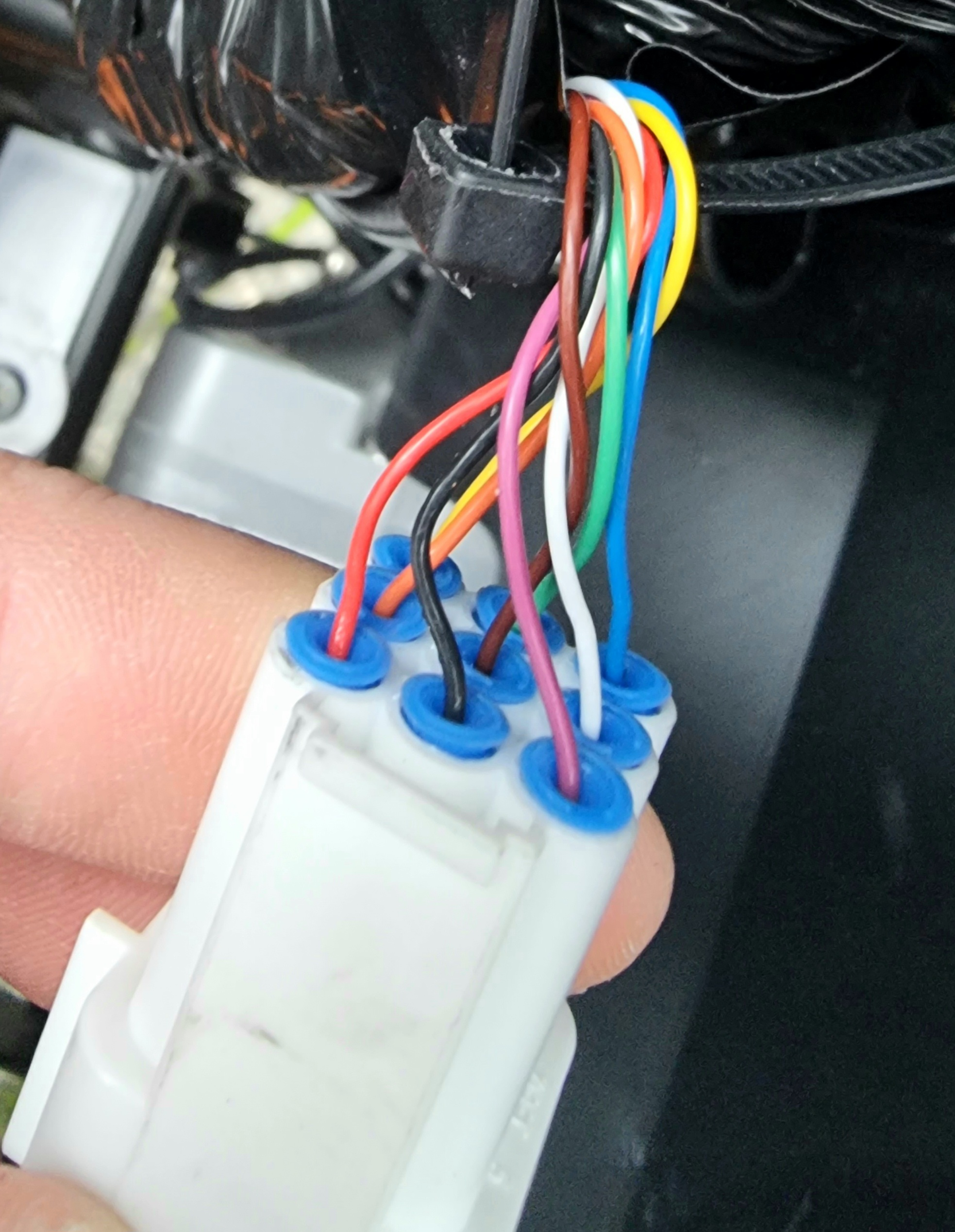

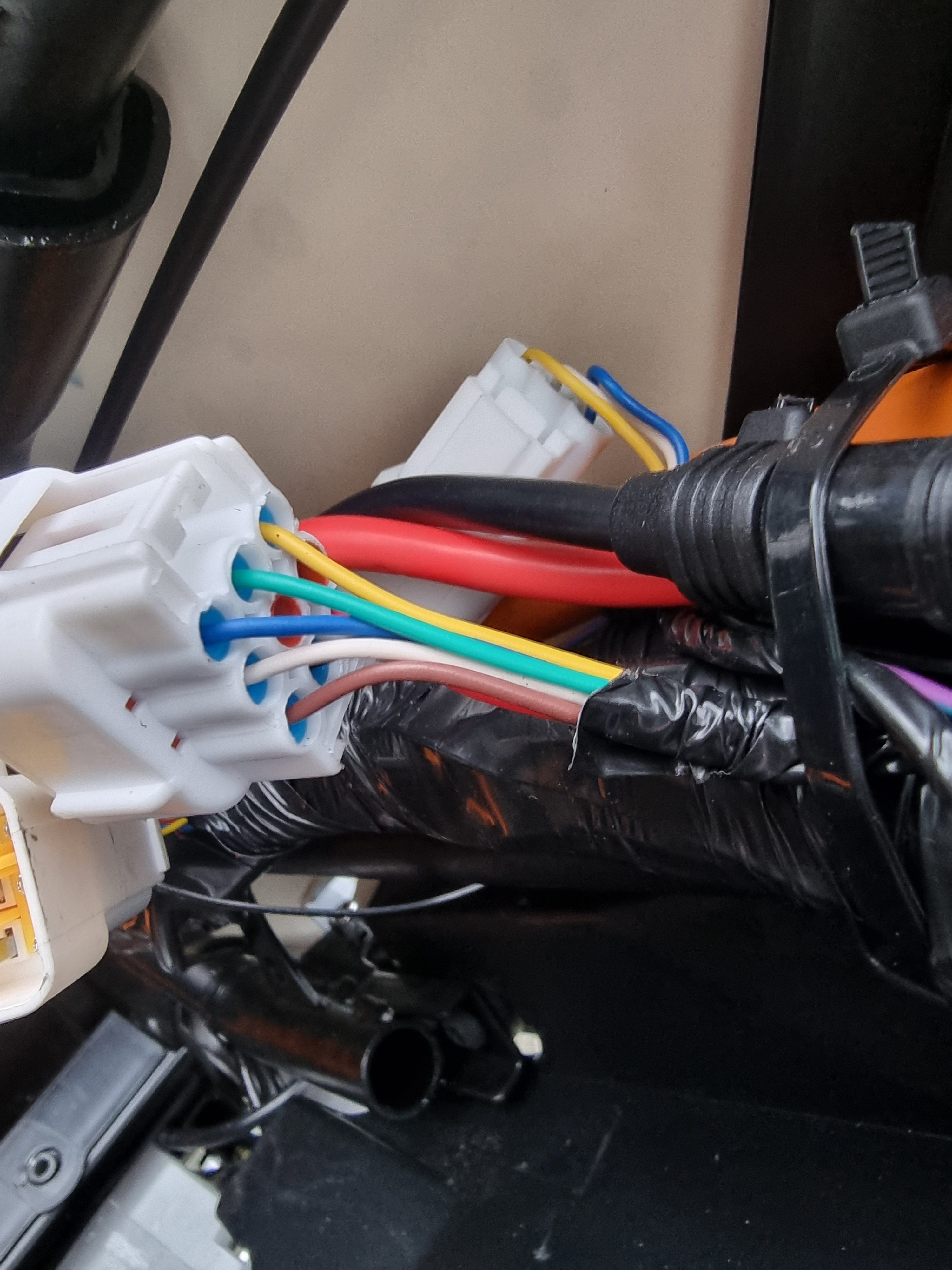

Sehr verwirrend alles, also vom Motor kommt ein Kabel mit mehr als 9 Kontakten (erste Foto)
Auf der Controller Seite ist dann aber nicht alles belegt (7 Belegt!) - ( zweites Foto)
Brauche ich jetzt eine B Version oder nicht?

Sehr verwirrend alles, also vom Motor kommt ein Kabel mit mehr als 6 Kontakten (erste Foto)
Auf der Controller Seite ist dann aber nicht alles belegt. (zweites Foto)

Wenn ich den Post vom Fardriver Forum richtig verstehe, muss ich definitiv eine B Version vom Controller nehmen, da der Stecker mehr als 6 Pins hat?!
Die Farben passen aber ja eig zu einer Hall Version????

Bei dem Modell E2-R gibt es einen Hinweis auf einen Motor mit Encoder. Blau, weiß und gelb vom anderen Stecker sind ja belegt. Vielleicht einmal bei Ecooter nachfragen?
