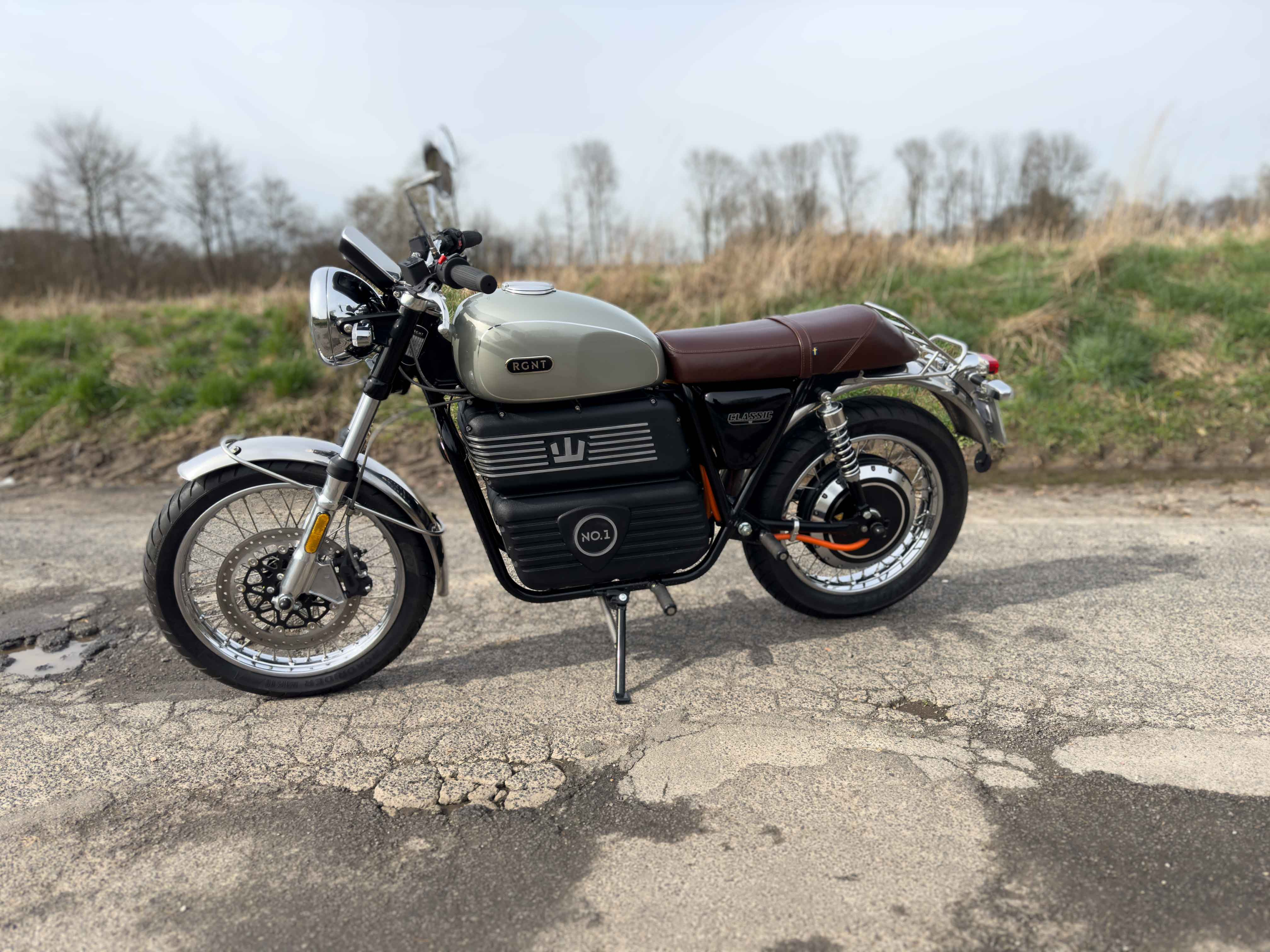

Und das Bike ist wieder bei mir. :D
Sagen wir es mal so - an der Kommunikation zwischen Hersteller-Händler-Kunde kann noch was verbessert werden. Und vielleicht auch an der Besetzung des Telefons ... Positiv ist, dass RGNT im Support hinterher ist. Negativ ist, dass man selbst reichlich aktiv werden muss. Ein Troubleticketsystem bzw. ein elektronisches Bordbuch mit automatischer Wiedervorlage / Statusmails an den Kunden wäre schon eine praktische Sache.
Ursache: der Stecker soll wohl falsch montiert worden sein, damit konnte eine Dichtung nicht greifen, und daher ist der abgesoffen - so die Aussage. Der Schrauber kannte mich gleich mit Namen, und es war ein nettes Gespräch mit ihm.
Nun schauen wir mal, es kommen ja noch ein paar kalte feuchte Tage und bestimmt auch nochmal eine Salzdusche. Bei 350km die Woche also noch reichlich Gelegenheit den dauerhaften Erfolg zu prüfen.

Zwischenstand: ich bin mittlerweile wieder 600km gefahren, dank Erkältung weniger als gedacht. Aber seitdem ohne Auffälligkeiten, Absturz etc.. Die Maschine läuft wie es sein soll, und ich denke, dass ich wirklich nur ein Problem mit dem falsch montierten Stecker hatte.
