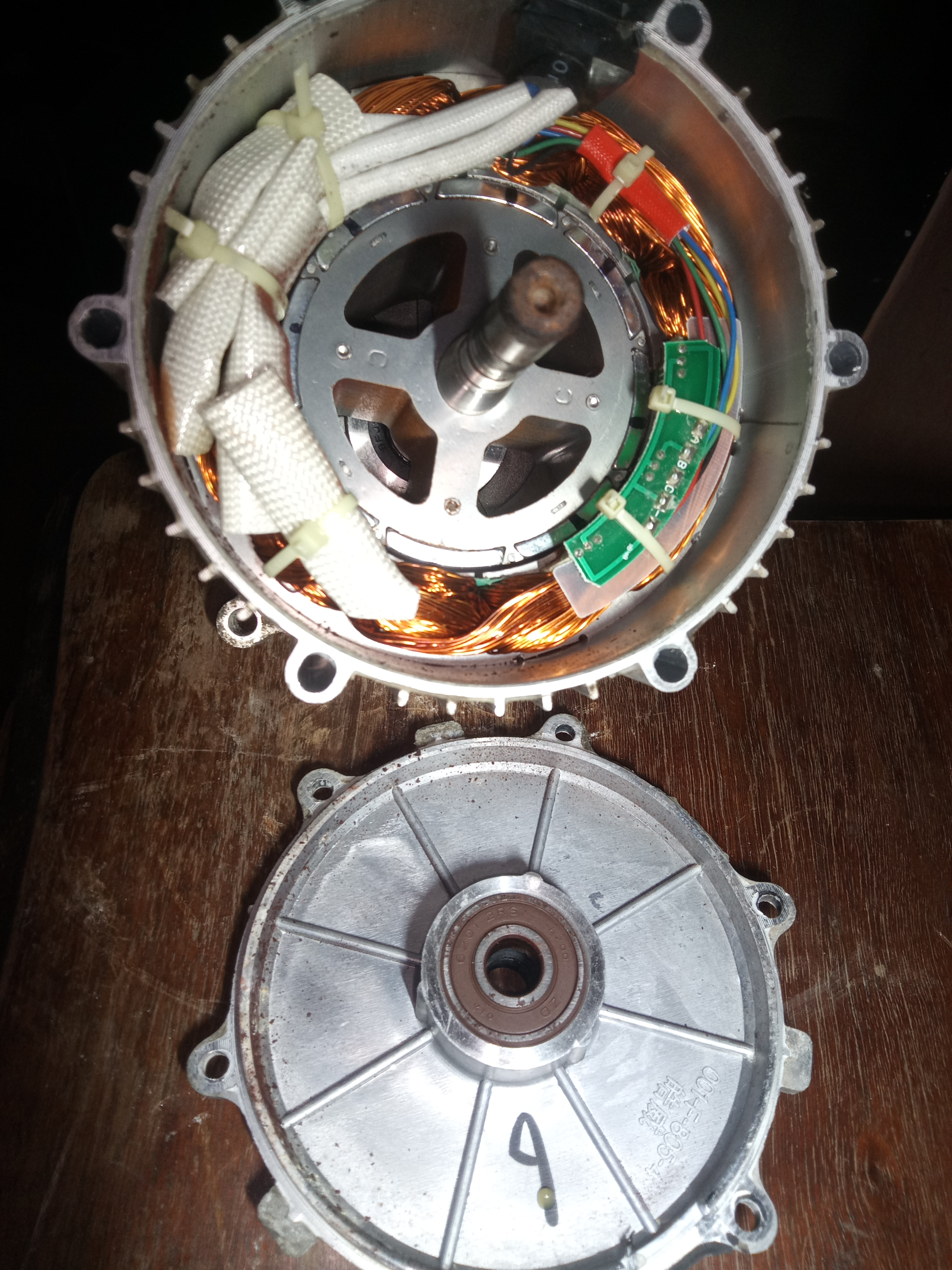

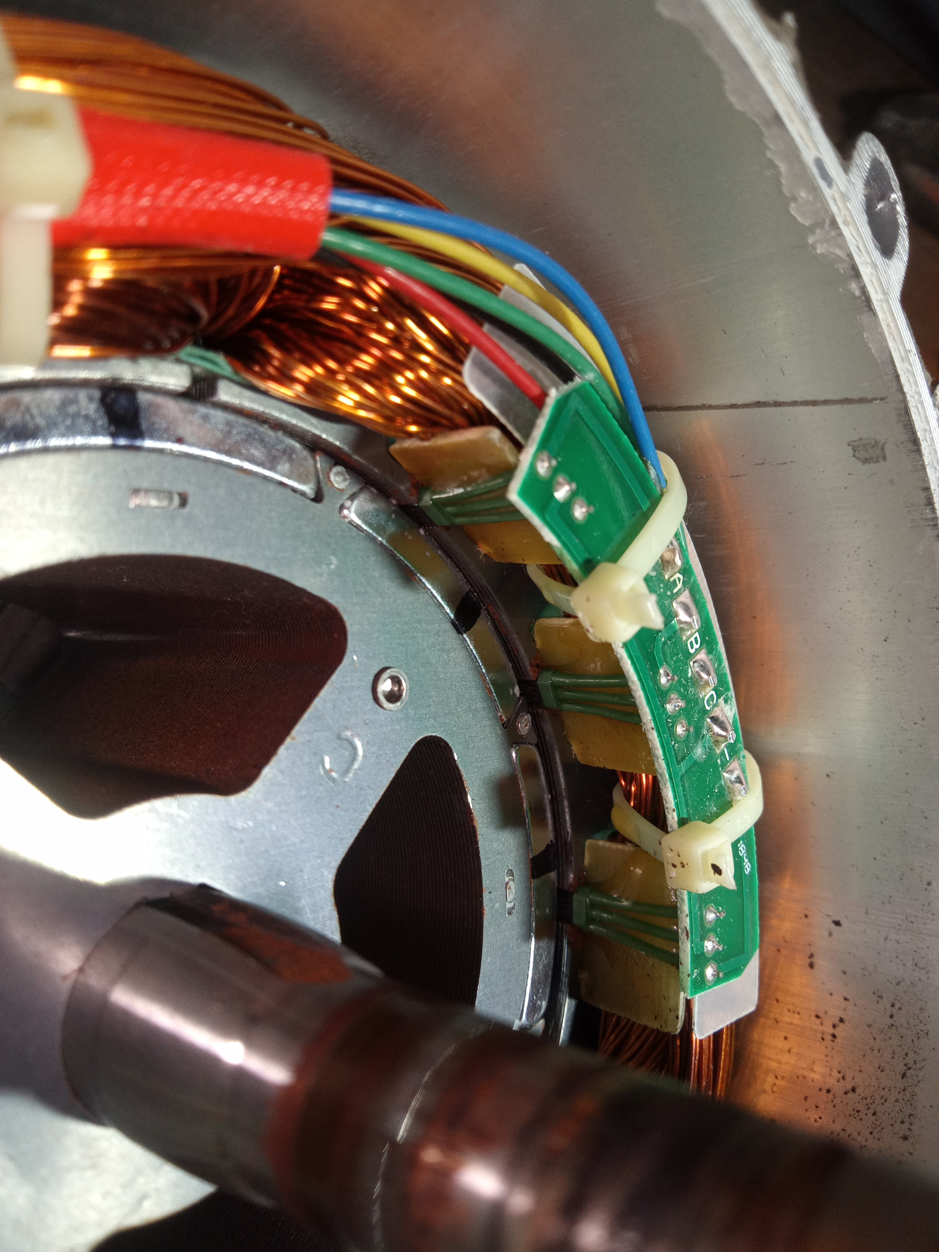

So Motor ist zumindest schon mal auf.
Deckel ist jetzt auf der Lüfterseite ab, samt Lager.
Die Sensoren sind gut zu sehen und sind leider auch geklebt.
An den Kabeln ist nix auffälliges zu sehen.
Im Gehäuse ist etwas Roststaub, ich vermute vom Lager.

ile:///C:/Users/Peter/Downloads/TDS-INFINEON-Infineon-EN-1586278438264.pdf
Falls du dich für die Infinion Hallsensoren entscheiden solltest, dann ist das mittlere Beinchen ground (sind alle miteinander verbunden). Des Weiteren sind 3 äußere Beinchen verbunden. Hier liegen die 5V vom Controller an. Die anderen Äußeren sind die Ausgänge A, B und C.

Sollte der Rost tatsächlich vom Lager stammen, dann ist das hinüber und sollte bei der Gelegenheit gleich erneuert werden.
