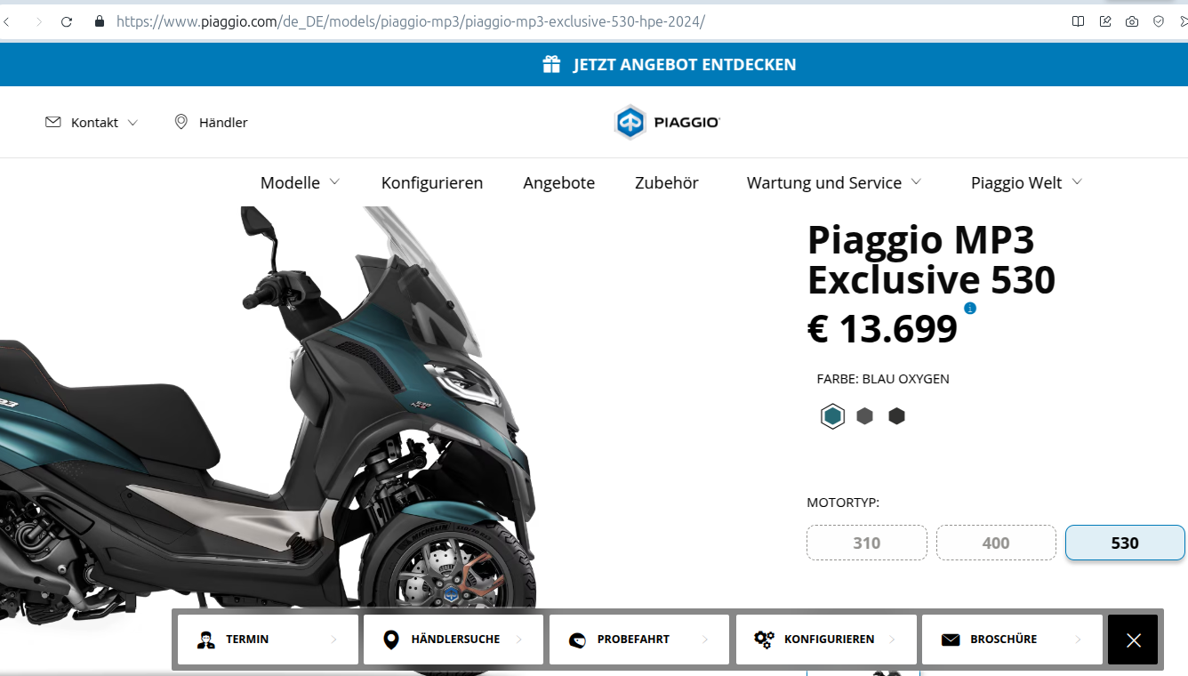

Ich liebäugel nämlich auch gerade mit kompakten Micro-Cars/Dreirädern, die durch meine 1.10cm Hinterhofzufahrt in den Schuppen passen und auch noch in der Übergangszeit halbwegs sicher zu fahren sind.
(Die meisten schimpfen ja auf diese Dinger, aber ich finde sie irgendwie cool)

Ganz ehrlich: Zu dem Preis (gut, vielleicht müsste man noch einige wenige Tausender drauflegen) bekäme man auch ein super gebrauchtes Elektroauto, 3 Jahre alt, mit mindestens 50 kWh-Akku und niedriger Laufleistung.ankn99 hat geschrieben: Sa 28. Jun 2025, 18:42 Trotzdem wäre es schön, wenn er etwas schneller wäre, weshalb ich auch ein wenig "Blut geleckt" habe und mit einer Piaggio MP3 530 liebäugle.
Ich halte alles, was über 5.000 € bei einem Elektroroller ist, für rausgeschmissenes Geld, weil man dafür eben mittlerweile auch ein vollwertiges gebrauchtes Elektroauto in gutem Zustand bekommt.

Na, der Piaggio ist ja auch kein E-Roller, sonder ein Benzinerguewer hat geschrieben: Di 1. Jul 2025, 16:07
