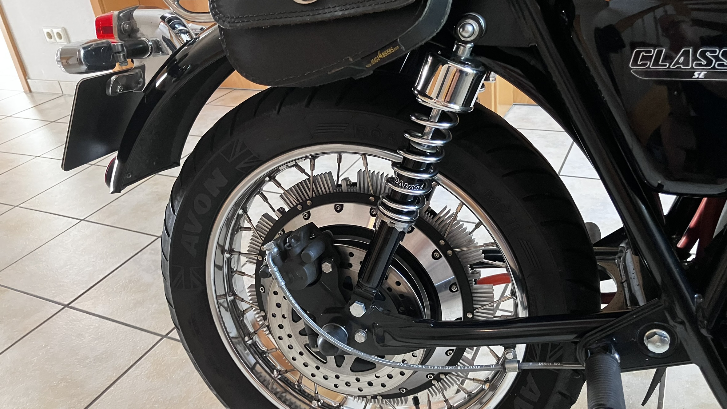

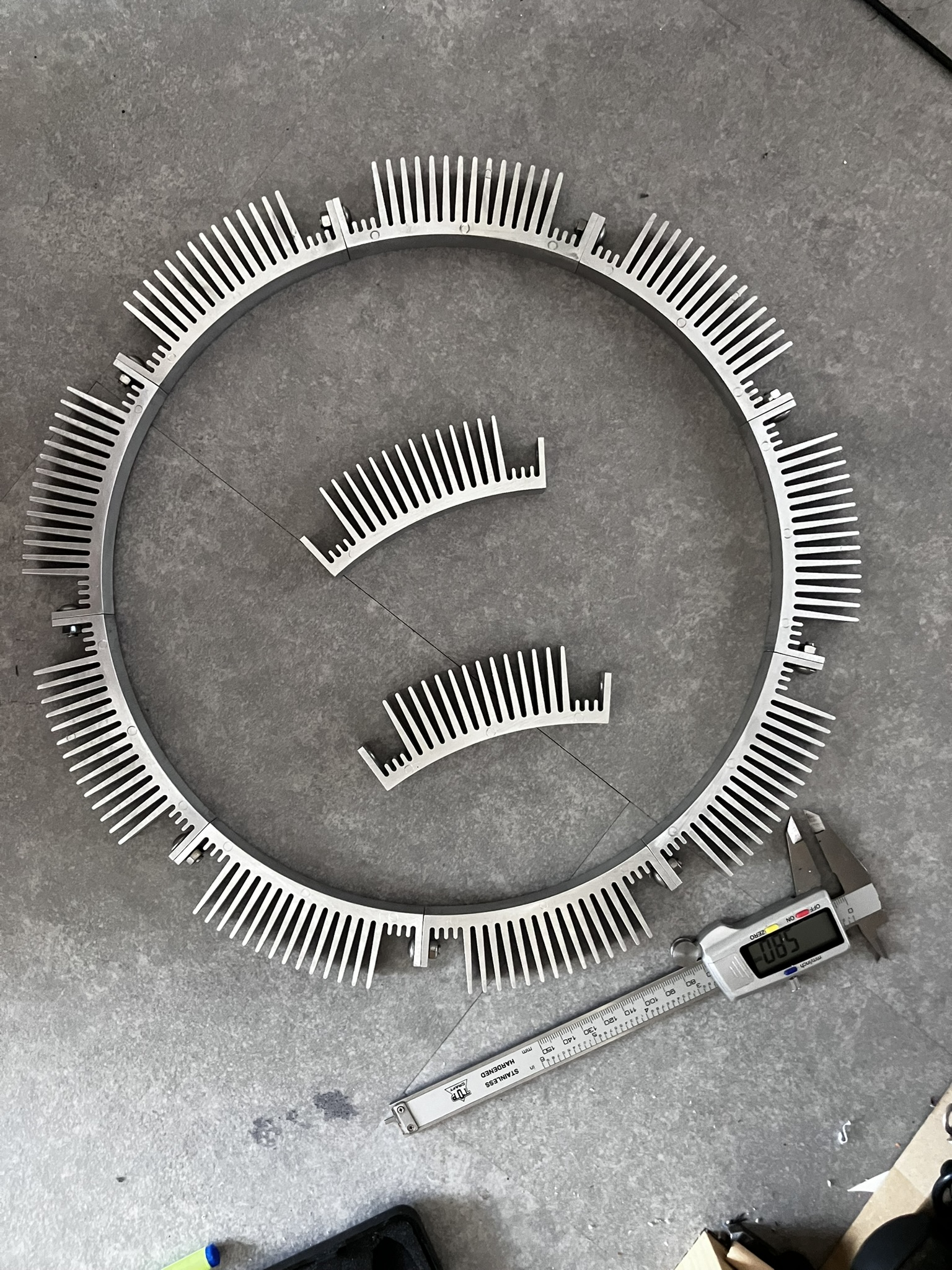

Jetzt habe ich mir selbst Kühlrippen für den Nabenmotor gemacht. Es sind neun Segmente à 40°. Die Segmente wurden durch Wasserstrahlschneiden aus einer 15 mm starken Aluplatte geschnitten. Die Bohrungen zum Verschrauben der Segmente habe ich dann selbst gebohrt. Leider fällt mir kein Test ein, um die Wirksamkeit der Kühlrippen zu überprüfen. Im Freien sind die Bedingungen immer anders, und einen Rollenprüfstand habe ich auch nicht.
Olli
