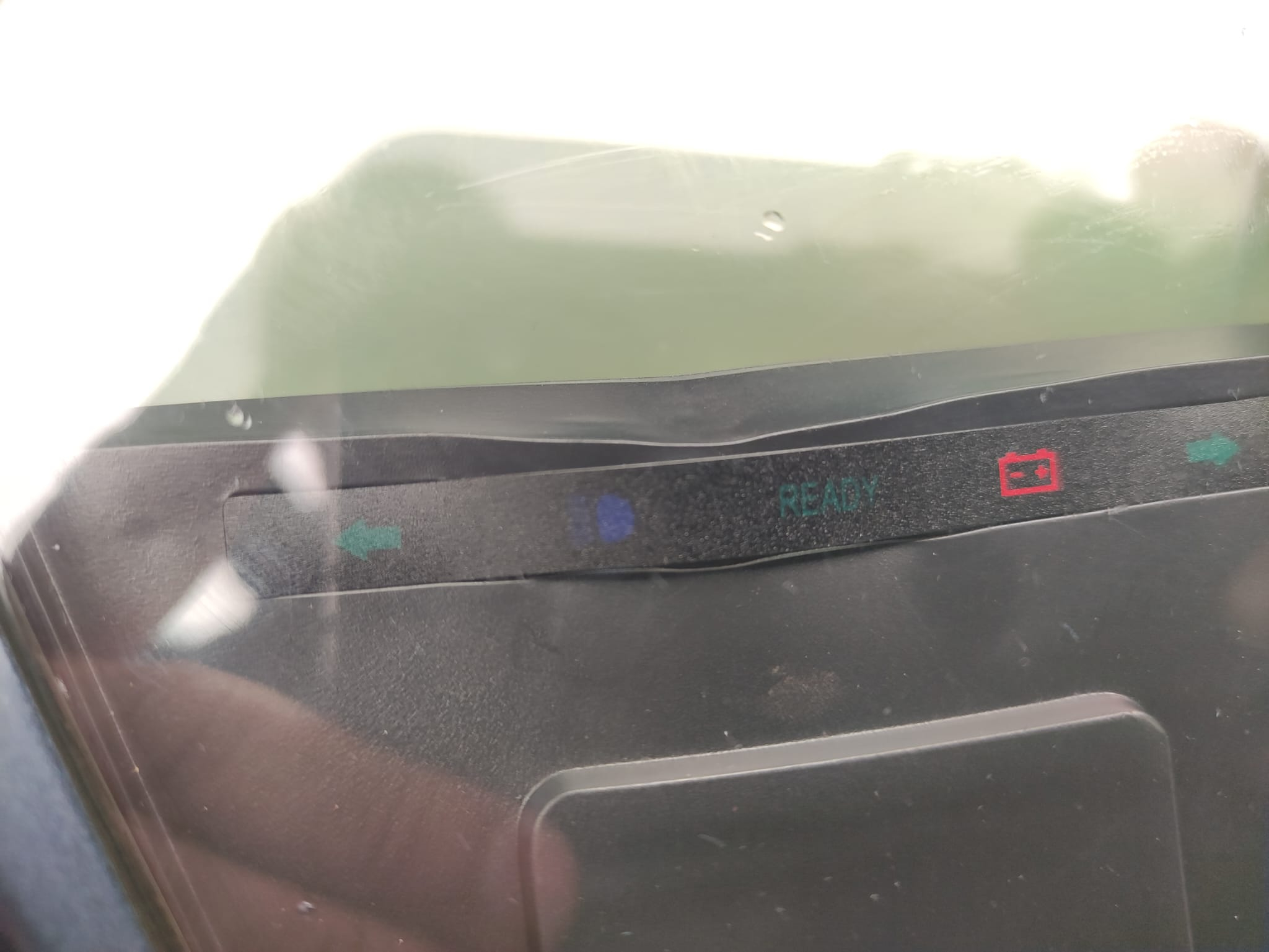

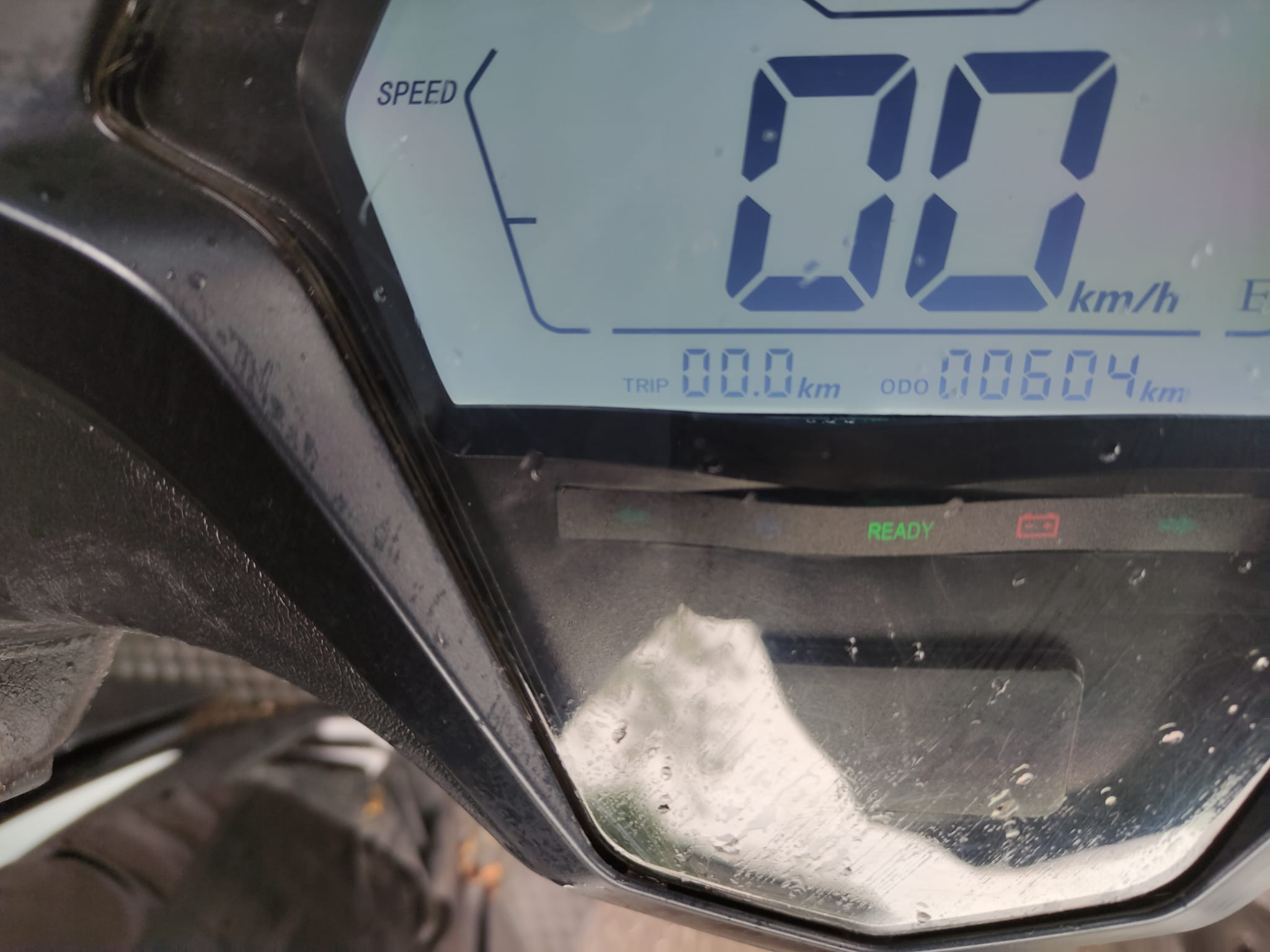

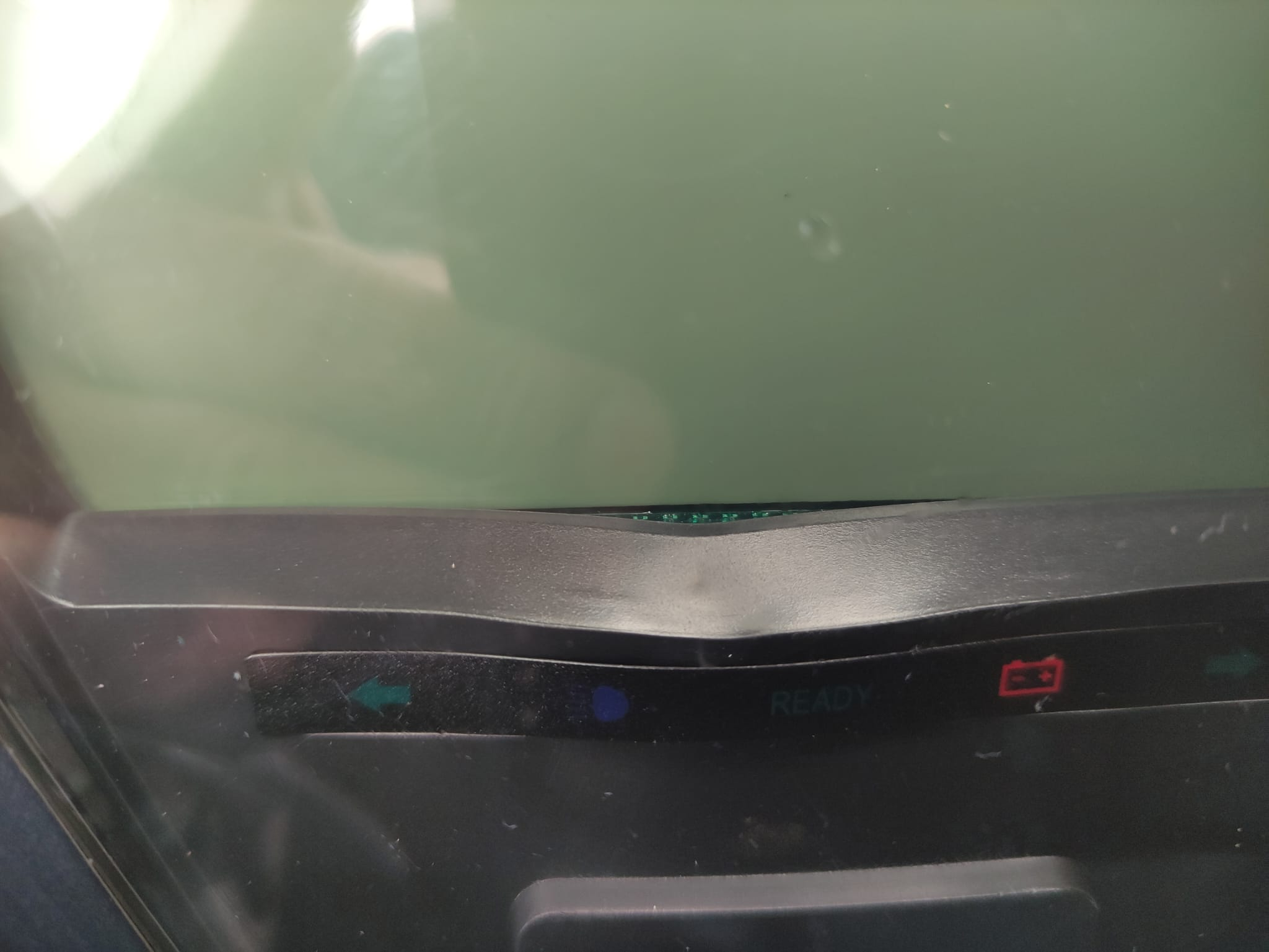

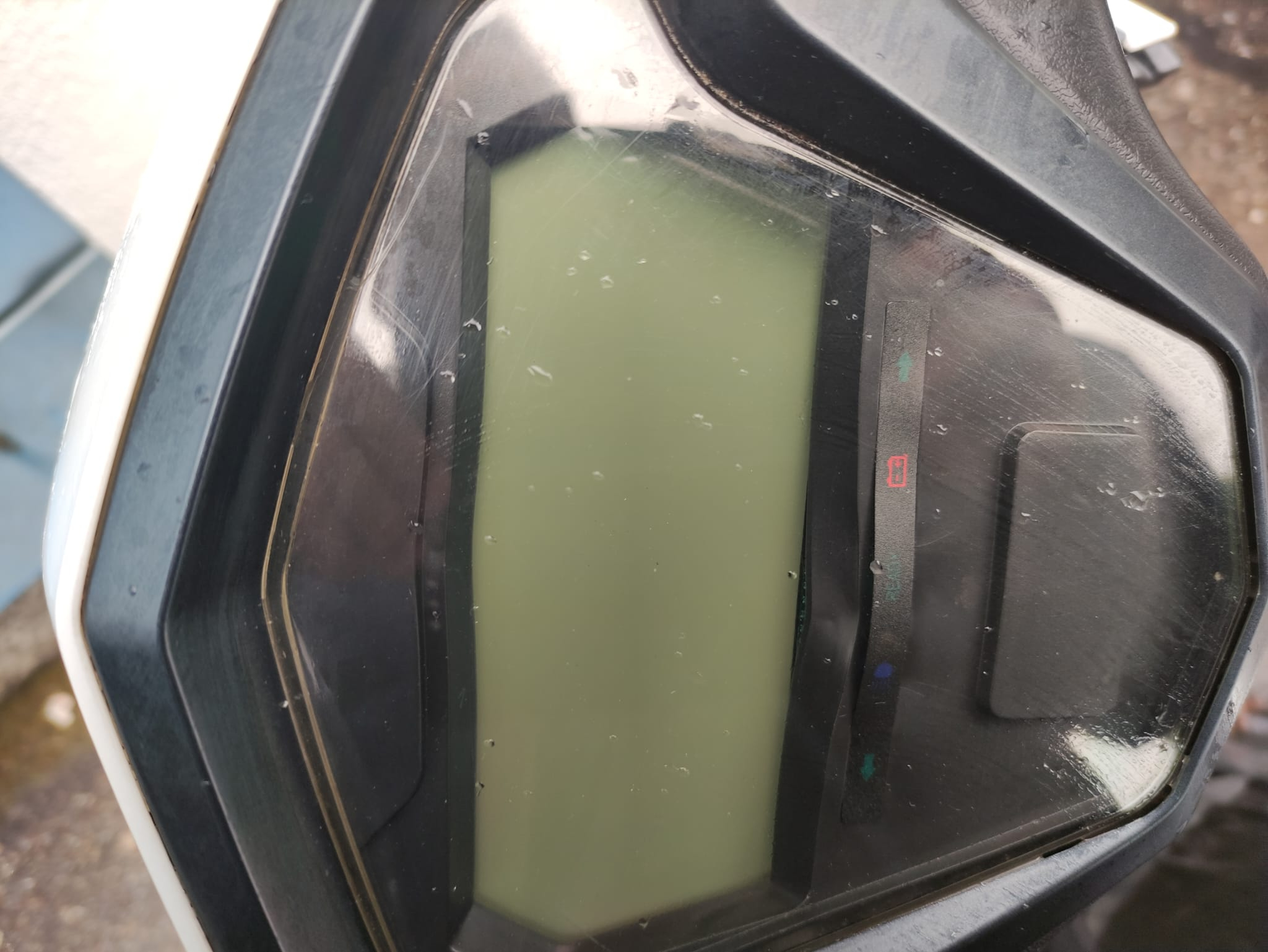

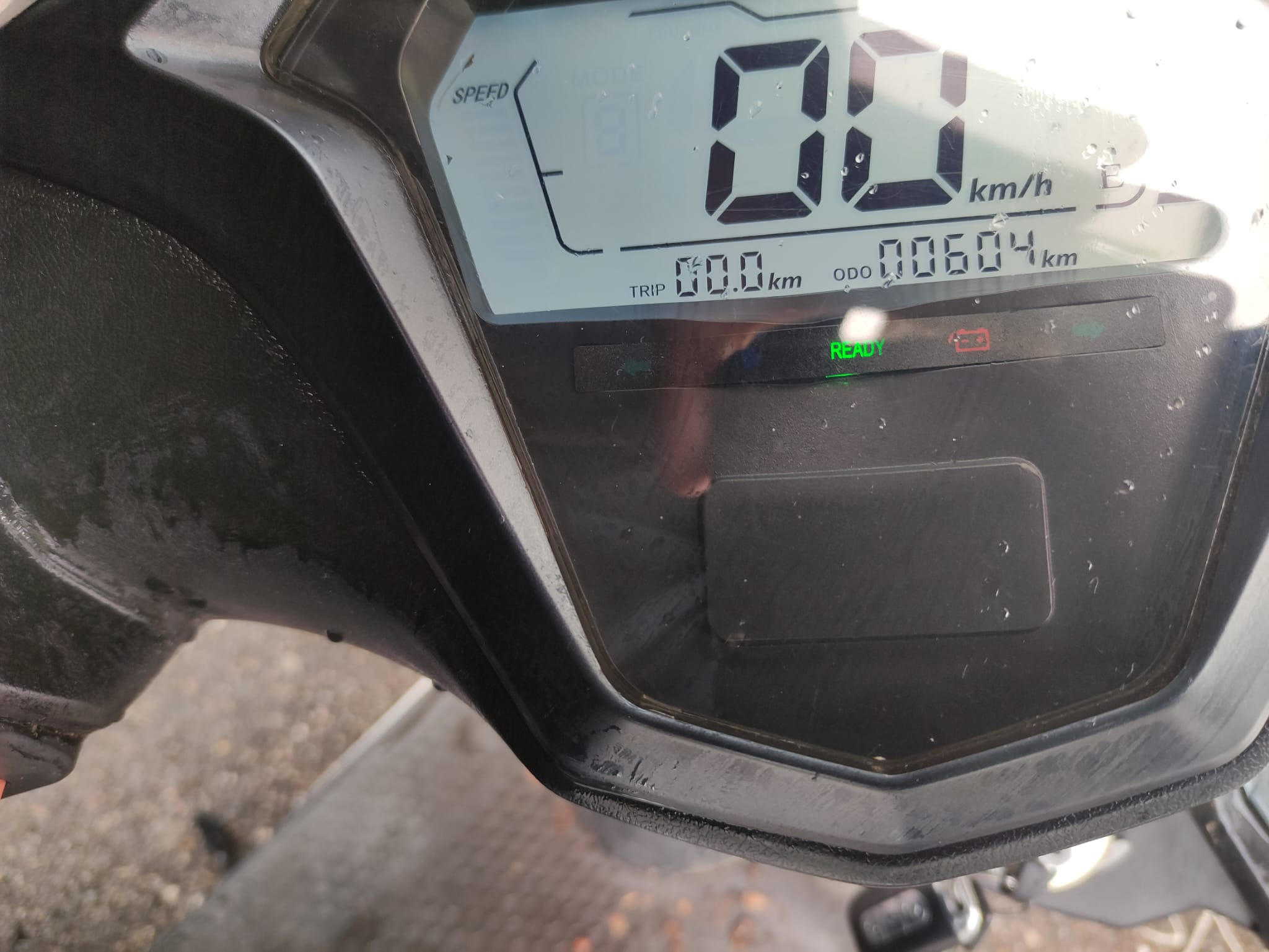

so, neues.
der fehler ist wieder aufgetaucht.......
scheint ein produktionsfehler zu sein, werde wieder gewährleistung beanspruchen müssen, denn es wurde ein neuer kompletter tacho eingebaut, soviel ich weiß gibts darauf 2 jahre bzw. bei reparaturen 24 monate, da muß ich erst mal schauen wie das ist, fällt mir grad so aus dem stehgreif ein.
also, fahrzeug trocken und in tiefgarage geparkt, und trotz kalten und un-sonnigen wetter, haben sich meine instrumente wieder verzogen.
dies geschah innerhalb 3-4 wochen, ich vermute erst verdunsten die weichmacher, dann verformt es sich....
es scheint es liegt am daueranzeige vom "READY", warum das ständig an sein muß ist mir schleierhaft.
ich werde abermals frau wehrle von tisto schreiben per einschreiben , und reparatur auf gewärleistung (auf das komplette teil) zu stellen.
anbei neue bilder:
anbei neue bilder:

Echt heftig!
Da muss die Platine ja extrem heiß werden bei solch einer Verformung- Von Sonne kommt das bestimmt nicht- vor allem nicht immer an der selben Stelle.

und! vor allem nicht wenn es hier dauernd regnet und kaum sonne scheint.E-Bik Andi hat geschrieben: Mo 17. Jun 2024, 10:13 Echt heftig!![]()
ja, die selbe stelle, ich hatte ja letztes jahr schon angemerkt, das es nicht von sonneneinstrahlung kommt, sondern von der platine darunter...vergleiche mal die jetzigen bilder mit denen vom letzten september. sie ähneln sich gleich.
bin gespannt wie tisto sich da verhaltet, austauschen müssen sie es letztendlich, da gewährleistung auf den ganzen ausgetauschten tacho einheit.
vg
