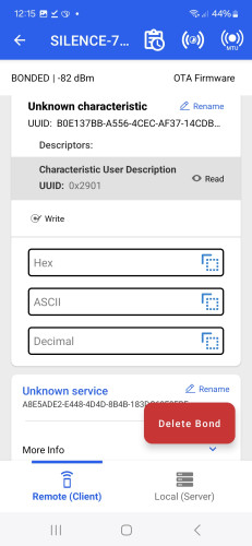

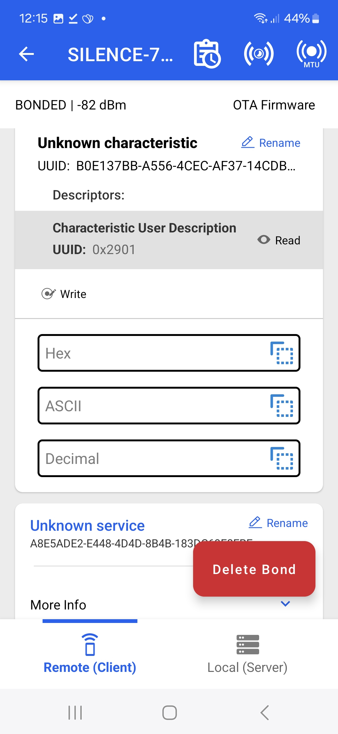

Ich habe versucht nach der "Blue Gecko" app zu suchen... vergebens.. Nachfolger-App ist die "SI Connect". Darüber scheint es auch möglich zu sein diesen RSDK anzulegen oder täusche ich mich?
Ich bin jedenfalls per Bluetooth mit dem SeatMo verbunden, habe mich jetzt aber noch nicht weiter getraut :D

Das ist ein Henne-Ei-Problem. Kopplung ist nicht Verbindung. Das Astramodul gestattet in der aktuellen Konfiguration nur noch eine verschlüsselte Verbindung. Bei SEAT Mo sind keine Schlüssel hinterlegt, bei Silence sendet deren Server die Schlüssel im Rahmen der App-Kopplung. Wenn man den Schlüssel kennt, muss man nicht selbst einen hinterlegen. Bei SEAT ist das unverzichtbar. Man kann aber auch bei Silence einen eigenen weiteren Schlüssel anlegen.
Der erforderliche Schlüssel kann meines Wissens nur über die serielle Schnittstelle (OBD-Buchse) im Modul hinterlegt werden, nicht über BT.
Wenn man die beiden einmal im Astramodul hinterlegten Schlüsselbestandteile dann über "SI Connect" bei der Verbindung nutzt, kann man zumindest die Verbindung überprüfen. Diese Art der Verbindung nutzt dann auch Gerolds App, ohne SI Connect. Für den Anfang ist es daher sinnvoll, Gerolds Schlüssel einfach zu verwenden, weil man dann keine Änderungen im Quelltext bei MIT machen mussen.
Die nötige Hardware zum Hinterlegen des Schlüssels sollte man sich sowieso besorgen, denn bei mir wird der Schlüssel bei jedem Astra-Firmwareupdate gelöscht und muss erneut angelegt werden.

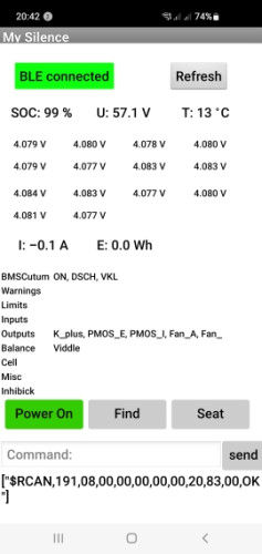

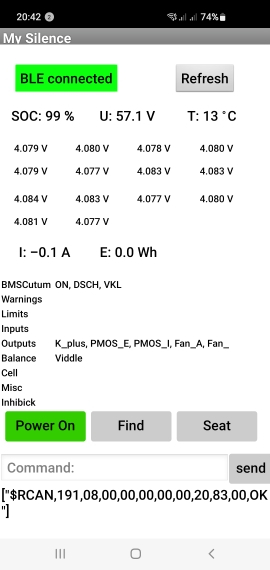

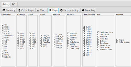

Ich habe die "my own Silence" App erweitert, so dass jetzt alle BMS Flags ausgegeben werden, die im folgenden Screenshot zu sehen sind.
Die Bedeutung der einzelnen Flags sind aber mir nicht immer klar, bei vielen kann man sie aber erraten.
In der App sieht das dann z.B. so aus:
Die App muss aber genau wie die anderen Versionen noch im MIT Appinventor2 bearbeitet werden, bevor sie auf das Smartphone geladen wird.
