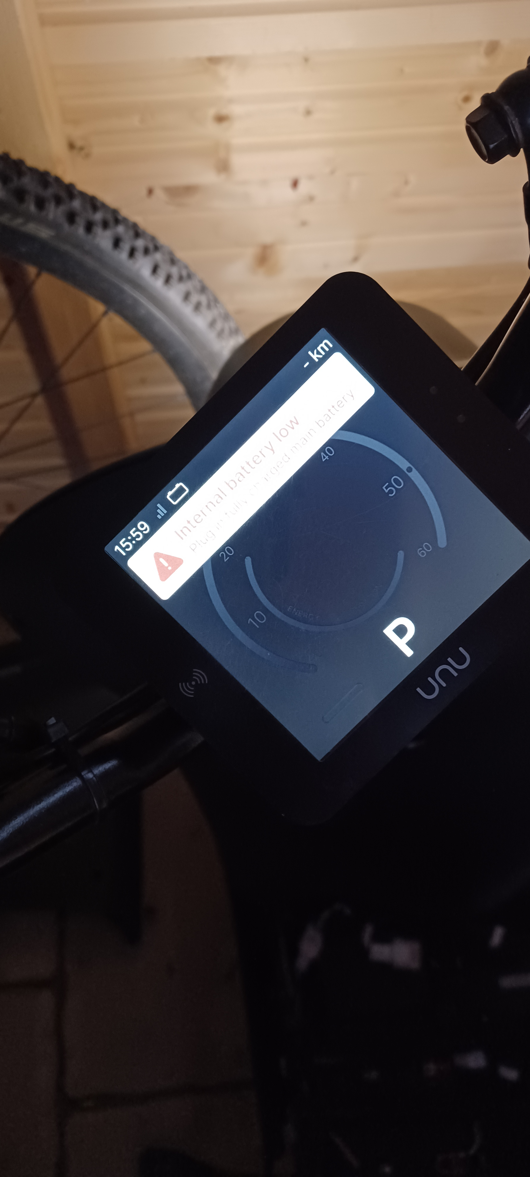

Unu fährt nicht

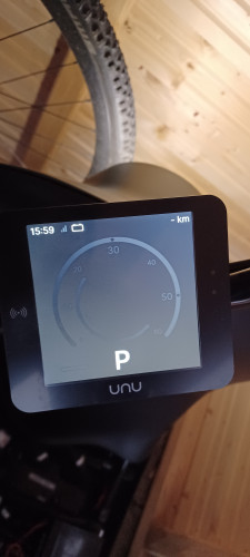

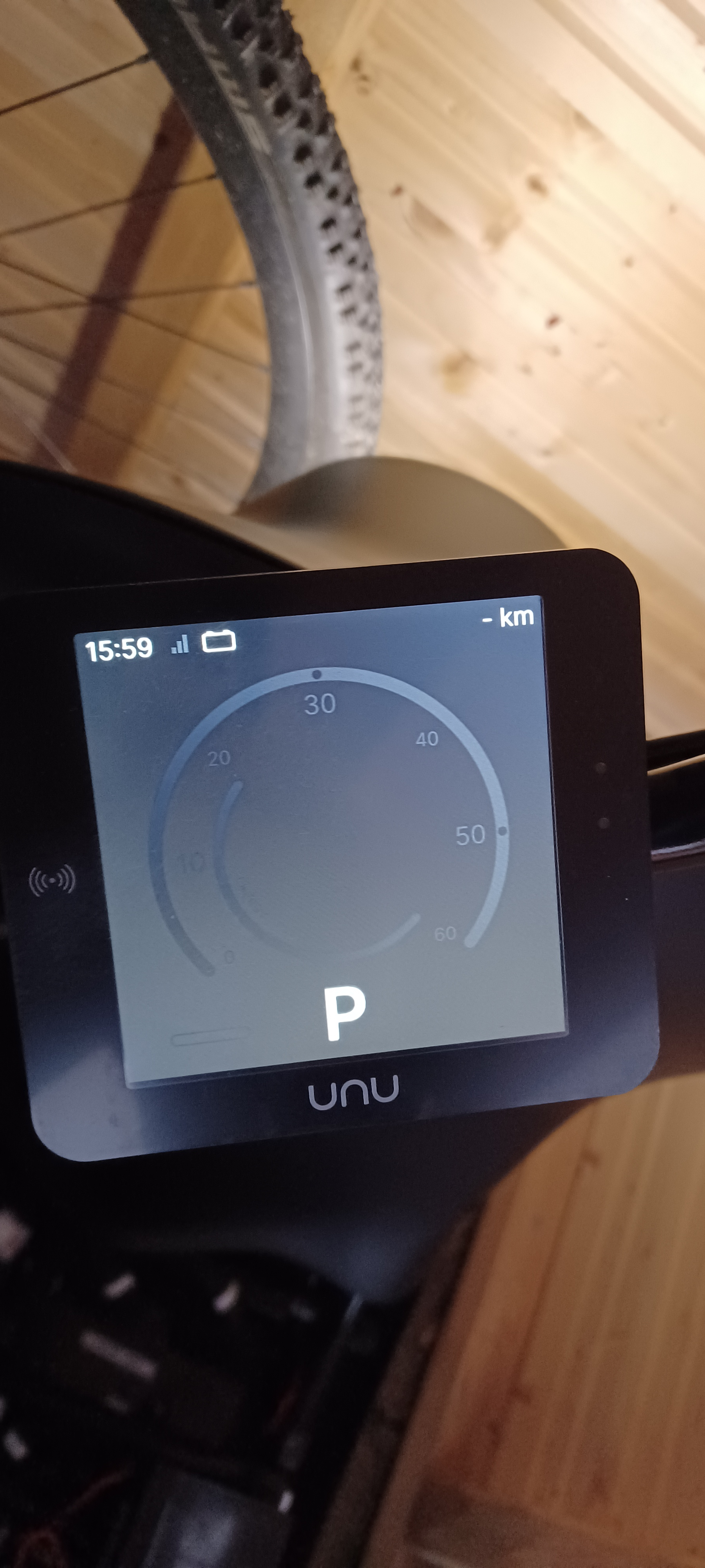

mein Unu Roller fährt nicht. Ich schildere mal die Randbedingungen.
Roller war die letzten Wochen im Ruhezustand.
Hauptbatterie ist voll geladen.
Intere Batterie ist geladen (habe ich schon ausgebaut und kontrolliert)
Roller lässt sich anschalten
Meldung: internal battery low plug in a fully charged main battery (siehe Bild)
Nach der Meldung zeigt das Display fast nichts an. (siehe Bild)
Wenn ich der Ständer einklappe verschwindet das "P" nicht
keinen Kilometerstand, beide Batterieanzeigen leer
Licht funktioniert. Bremslicht geht auch an wenn Bremsen betätigt werden.
Ich hab den Roller nach Anweisung auch schon neugestartet.
Hatte keinen Effekt.
Roller lässt sich auch wieder ausschalten und in den Ruhezustand versetzen.
Fahren wäre aber noch schön.
Ich hoffe jemand kann mir helfen.
Danke für alle hilfreichen Rückmeldungen

Hi, die Anzeige auf dem Display bezieht sich auf den CB-Akku, nicht auf den 12V (AUX) Akku.
der CB Akku ist unter dem Trittbrett vorne links und kann nicht manuell geladen werden da es sich um einen Litium-Ionen Akku mit eigener Elektronik handelt. Ich würde mal einen hard reboot durch trennen der internen Akkus versuchen, wichtig: Reihenfolge beachten!!
1. Hauptakku aus dem Schacht nehmen.
2. 12V Akku trennen.
3. Kompaktstecker des CB Akkus (vorne links) trennen.
5. CB Akku wieder anschließen
6 AUX (12V) wieder anschließen- dann sollte im Display rechts auch die grüne LED wieder aufleuchten
7. Hauptakku wieder in den Schacht stellen.

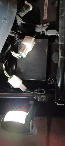

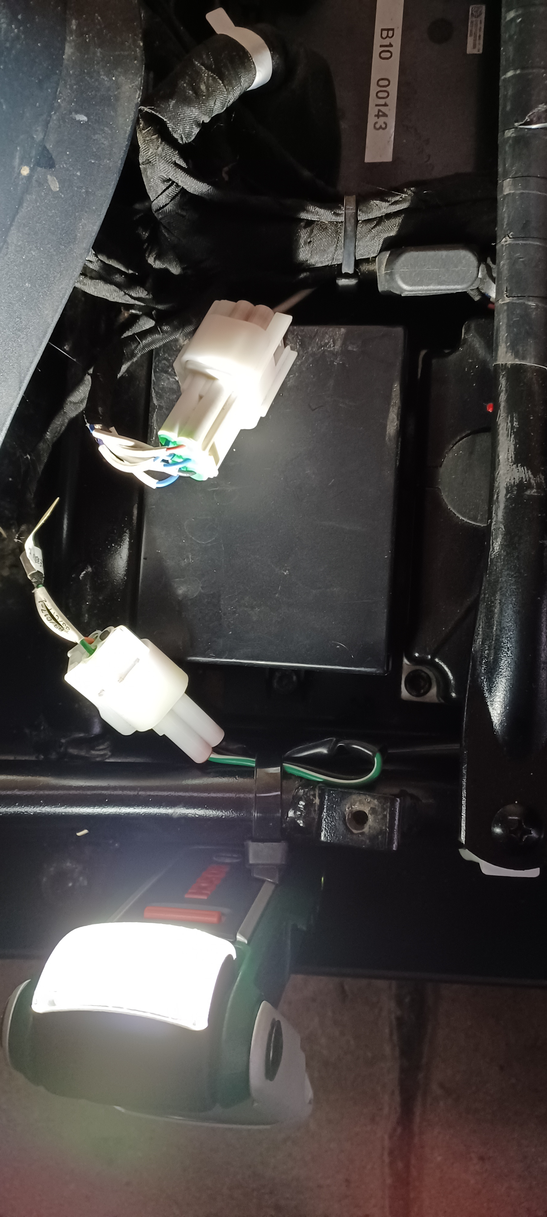

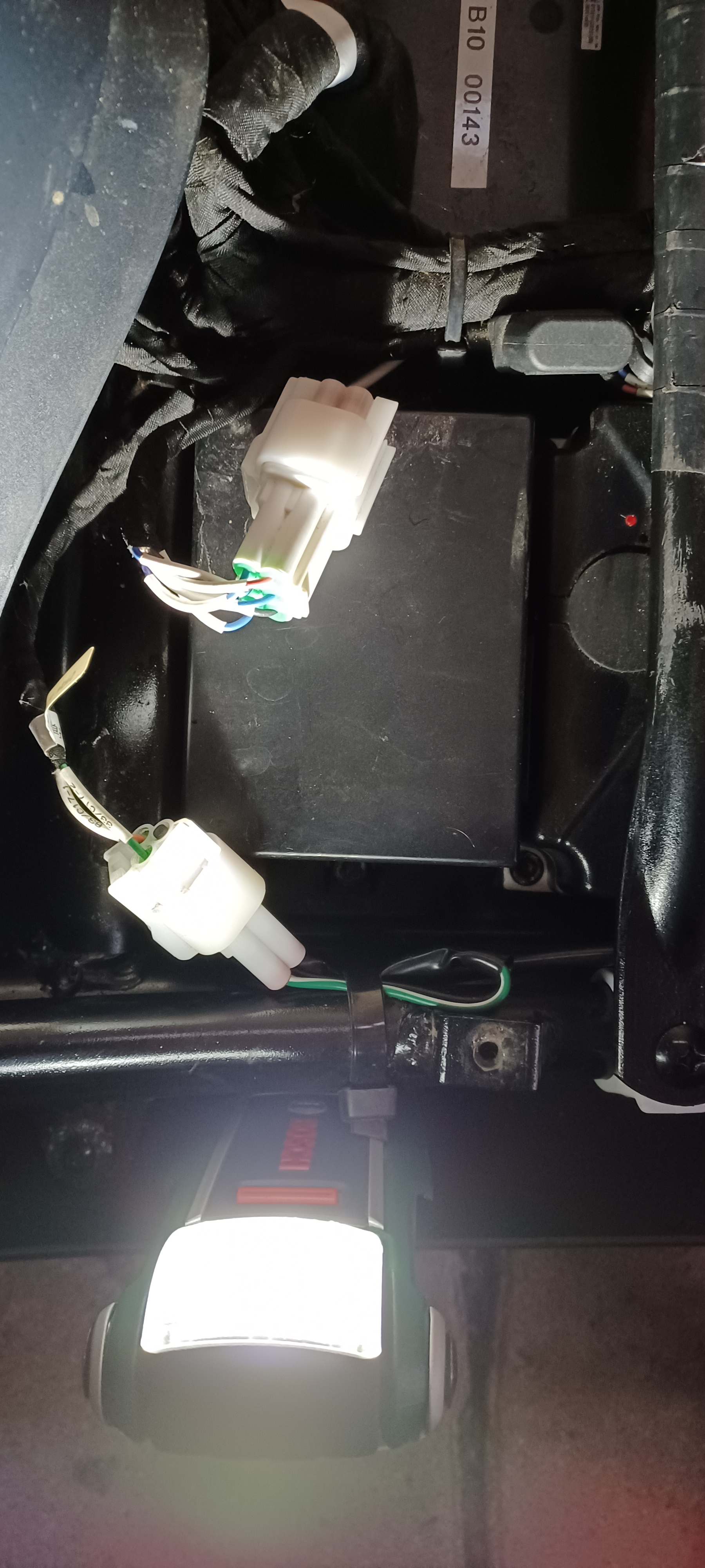

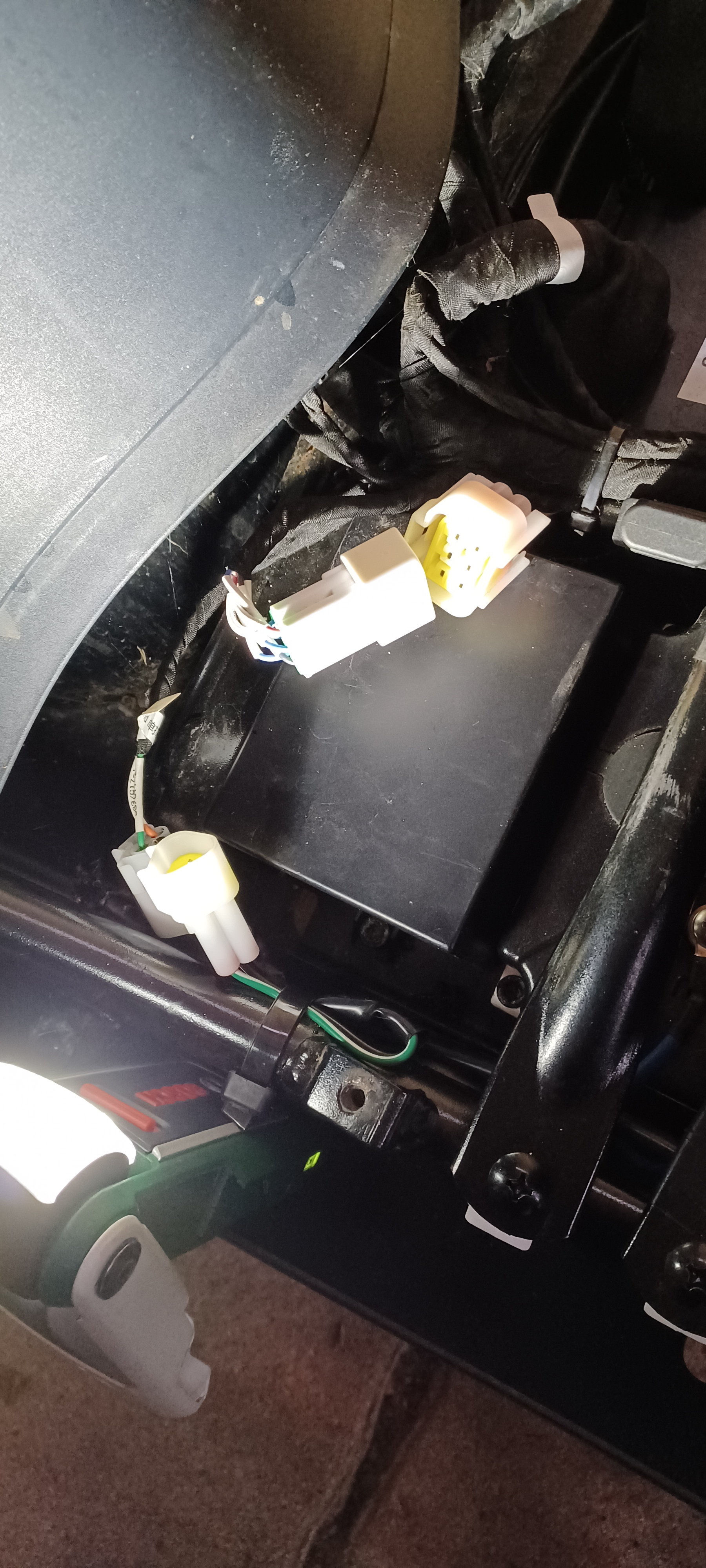

Ich habe heute die Akkus in der beschriebenen Reihenfolge abgeklemmt und dann in umgekehrter Reihenfolge wieder angeschlossen.
Leider ohne Erfolg.
Muss ich beim Einsetzen neben der Reihenfolge noch etwas anderes Beachten? Zeiten?
Mir ist auch aufgefallen, dass hinter dem CB Akku auf der Box eine Diode rot blink. Siehe Bild 2
Hat das auch etwas zu bedeuten?
Vielen Dank für eure hilfreichen Rückmeldungen.
Leider ohne Erfolg.

Hallo, die rote Diode ist eine Blinkcodeanzeige vom Motorcontroler. Sie kann einen Fehlercode und eine Funktionskontolle ausblinken. Wenn der Seitenständer ausgeklappt ist und der Roller eingeschaltet, dann blinkt die Diode 15x dann kurze Pause und wieder 15x. Der gleiche Code wie bei der Bremserkennung. Blinken bedeutet aber auch das der Controler in Verbindung mit dem MDB (Hauptsteuergerät) steht und nicht alles "tot" ist.

Hi, ich vergaß: die Diode muss im Umkehrschluss aufhöhren zu blinken wenn der Seitenständer eingeklappt wird.
