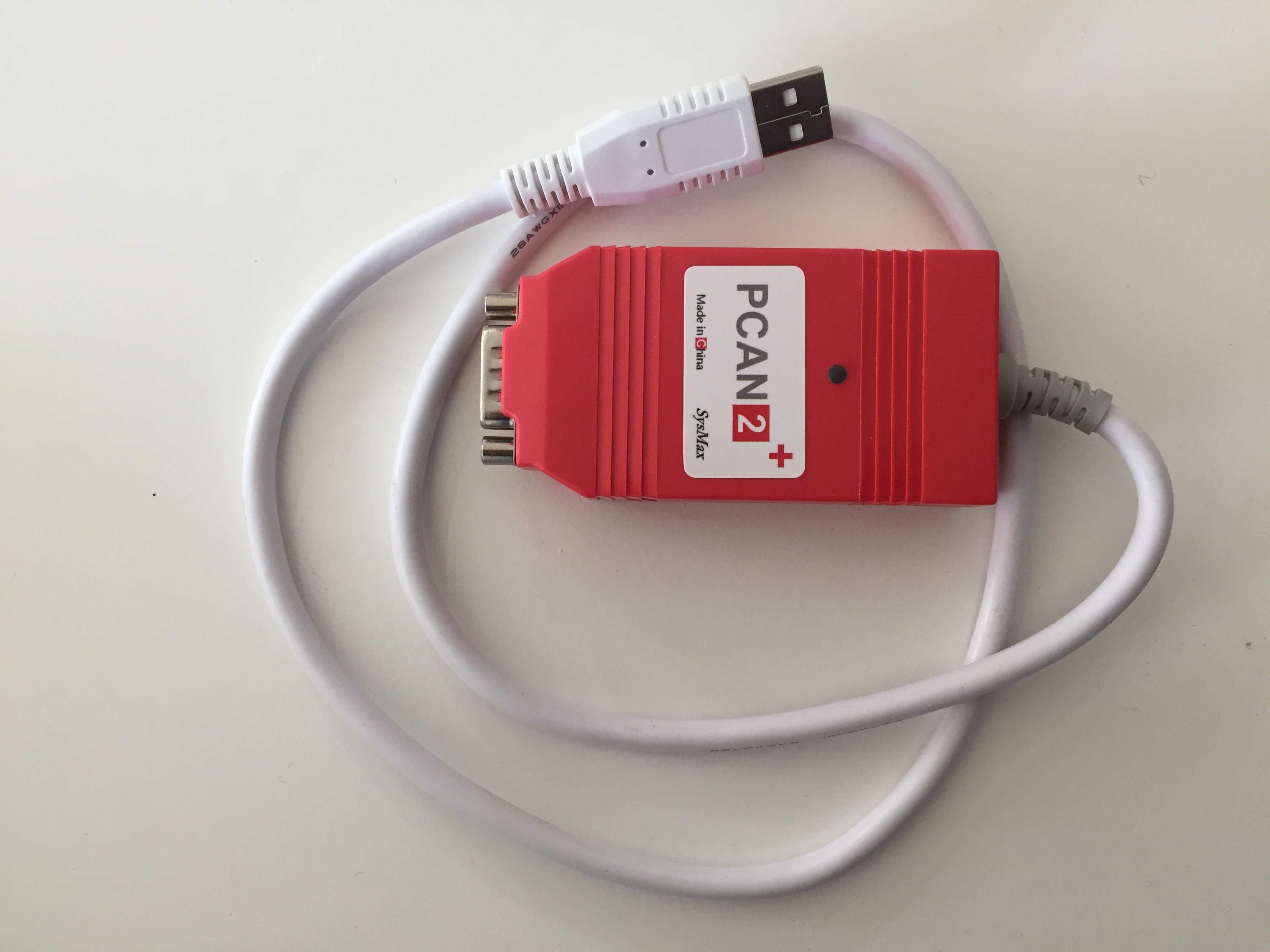

Newsflash: Reifen vorn gewechselt, Bremse kurz überholt, Steuersatz geprüft. Tüv sollte eine reine Formsache sein.
Und ich habe jetzt ein eigenes Can-Interface. Werde das vermutlich häufiger brauchen.
