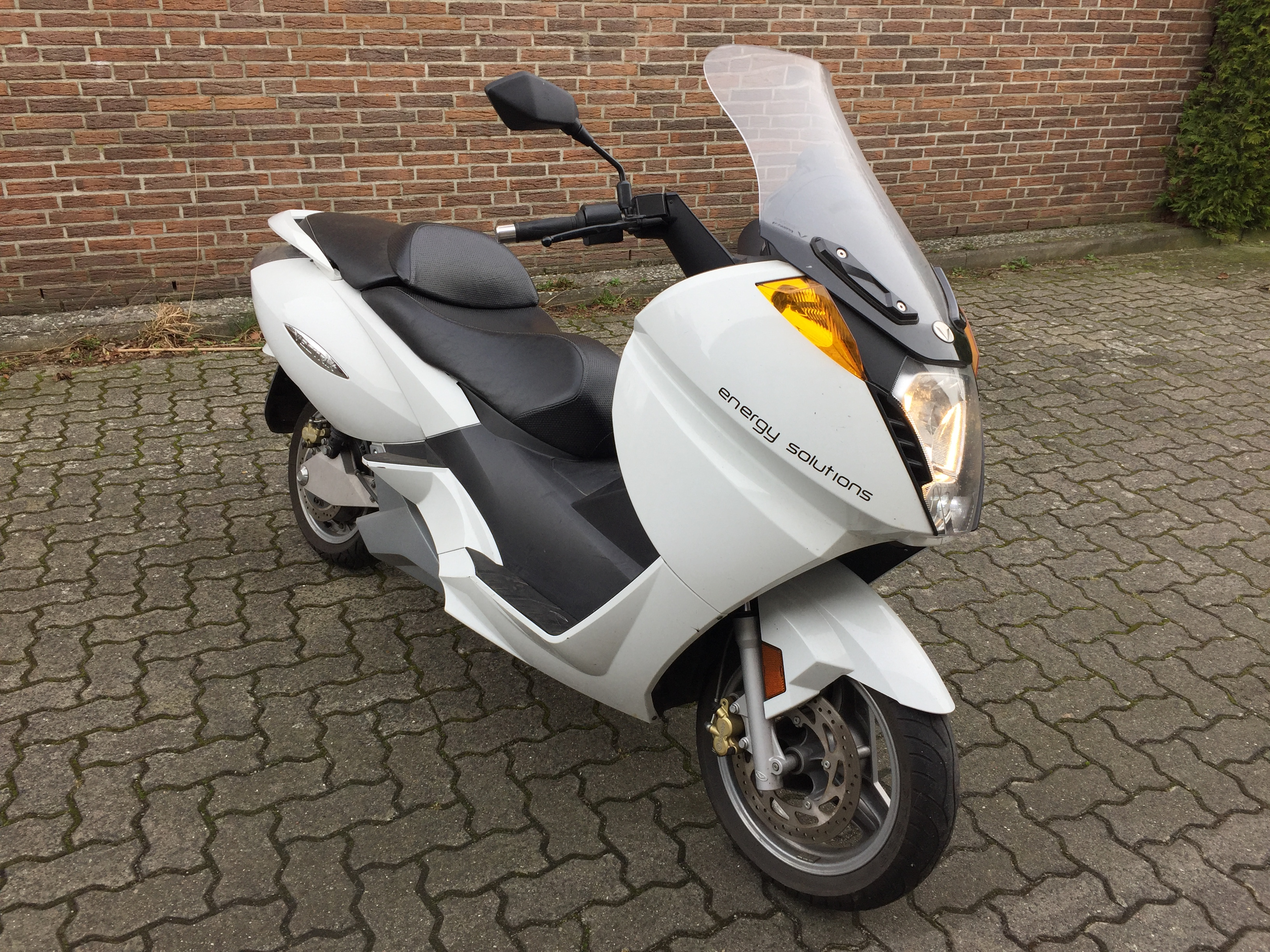

Jetzt stehen bei @Schnabelwesen drei Vectrix in der Garage. Viel gibt es noch nicht zu erzählen: Bj 2011, Tüv 06/2024, wenig gelaufen, NiMh Akku.
Der Zustand ist für 13 Jahre wirklich gut, unverbastelt, ein paar kleine Macken im Lack, kein Rost, wirklich erstaunlich gut.

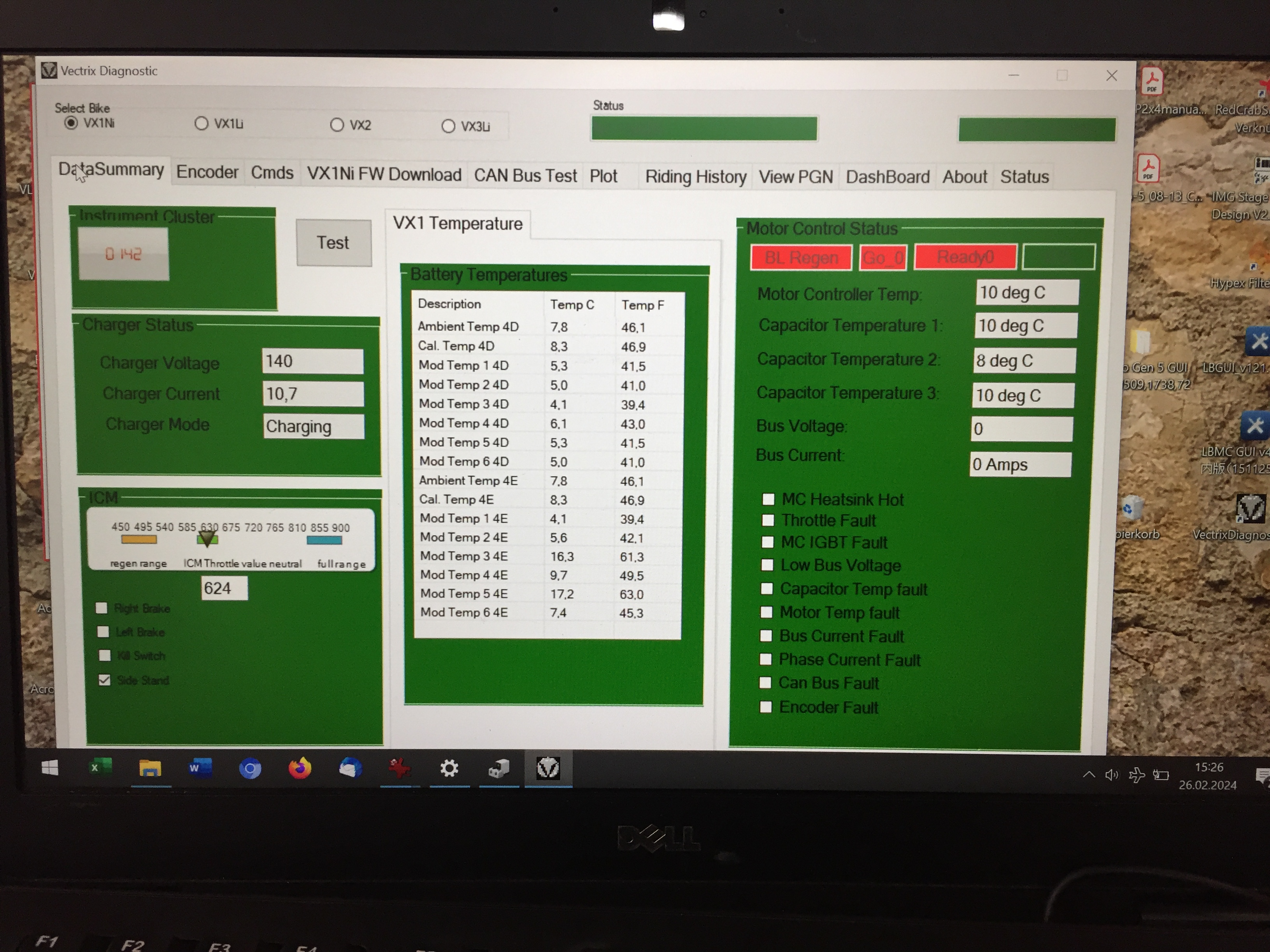

Sie läuft soweit, schmeisst Temperaturfehler, zeigt davon aber nichts in der Diagnose.

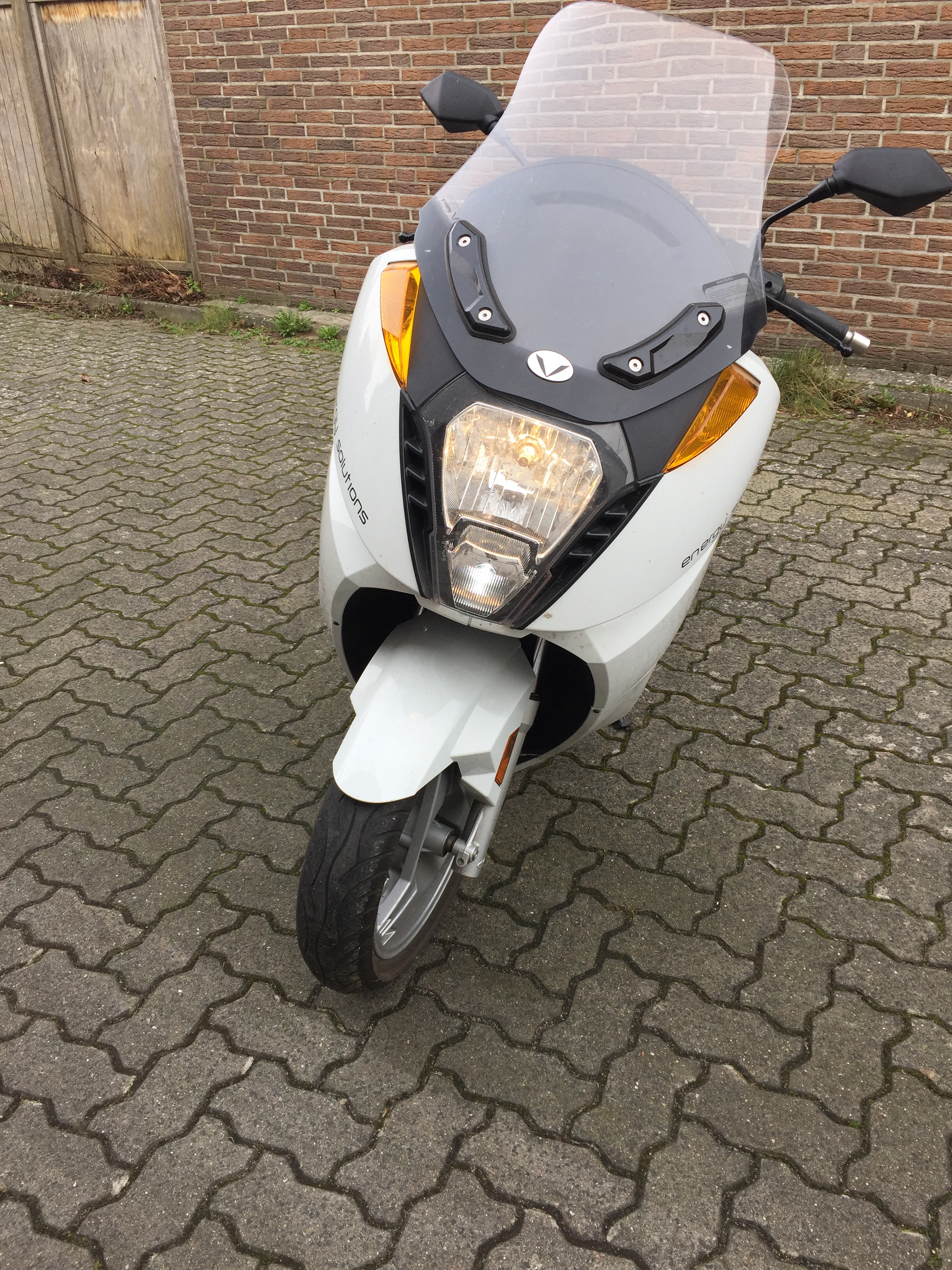

Der Rest wird eine längere Geschichte: Reifen vorn muss neu (hinten ist neu), Umbau auf 36S 20KWh Lithiumakku.

Zum Glück hat @Schnabelwesen einen CAN-Adapter. So kann ich wenigstens "den Puls" fühlen.

Dann am Sonntag abend nach 340 Km Fahrt festgestellt, dass nichts vom völlig glatten Vorderreifen erwähnt wurde, der Zweitschlüssel und die CoC nicht auffindbar waren.
