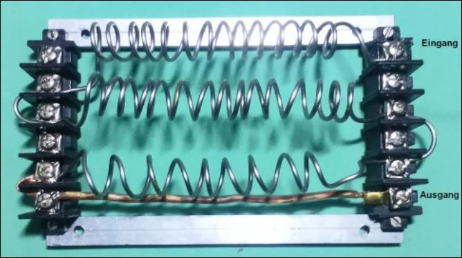

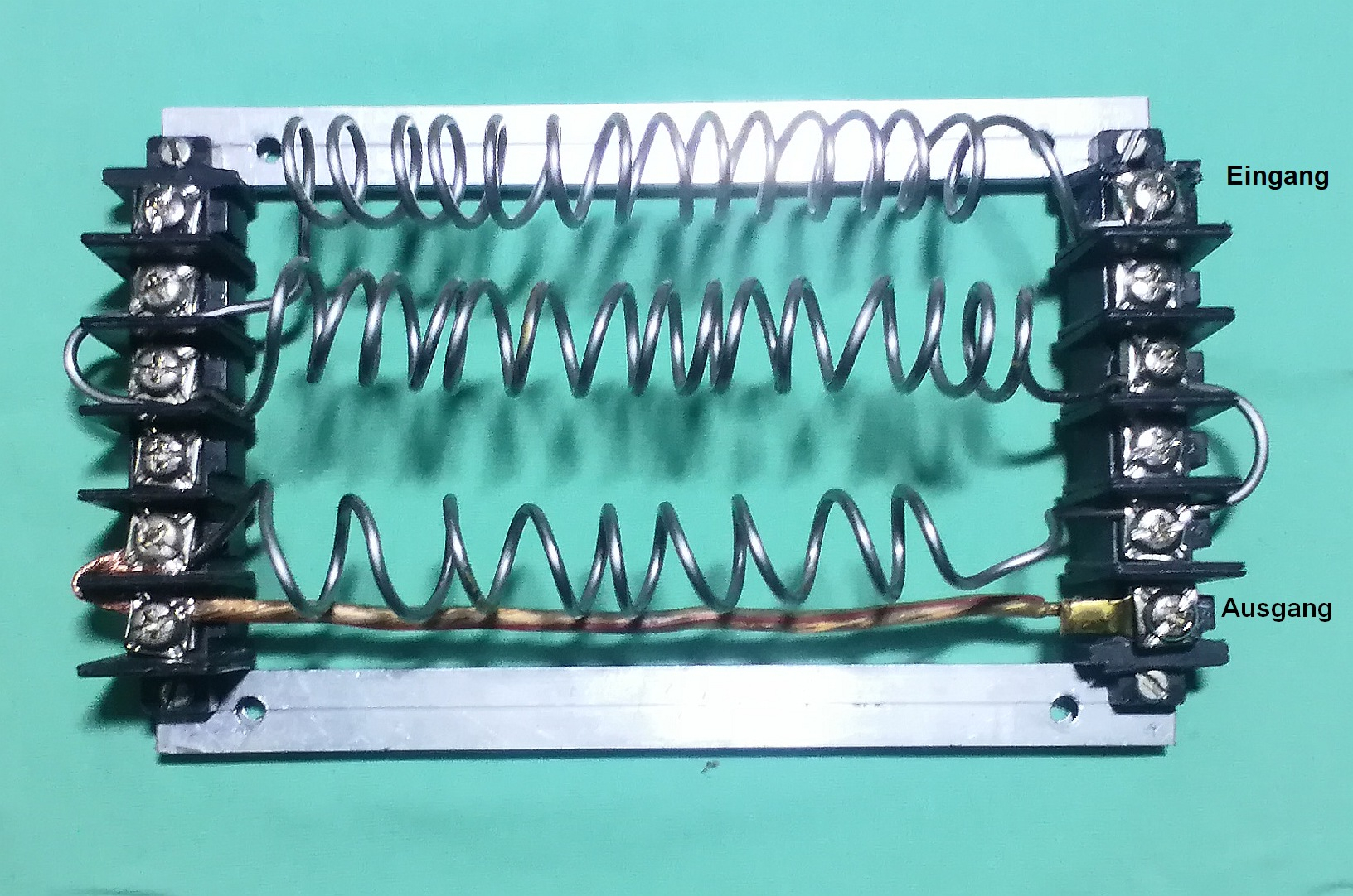

Jetzt habe ich den Bremsshunt optimiert. Material ist Konstantandraht Dm: 2 mm. Widerstandswert: 0,33 Ohm.
Bisher hat der Eisendraht mit seinem positiven Tk, wie eine heißgelaufene Bremse gewirkt. Anfangs gute Verzögerung, die aber nach ein bis zwei Sekunden stark nachgelassen hat.

Also die Sache mit den 0,3 Ohm war doch etwas zu heiß gestrickt
Bei einem Bremsmanöver mit 52 km/h hat`s den Mosfet, ein 80 A-Typ, durchgehauen...
Dem Drehstrombrückengleichrichter hat das nichts ausgemacht.
Bin jetzt beim doppeltem Widerstandswert und einem mechanischem Schaltschütz angegelangt.
D.h., bei ca. 20 A Bremsstrom fallen an dem 1,6er Konstantandraht etwa 12 V ab.
Mit den 0,3 Ohm wäre eventuell bei nasser Fahrbahn ein Schleuderdrama fällig gewesen...

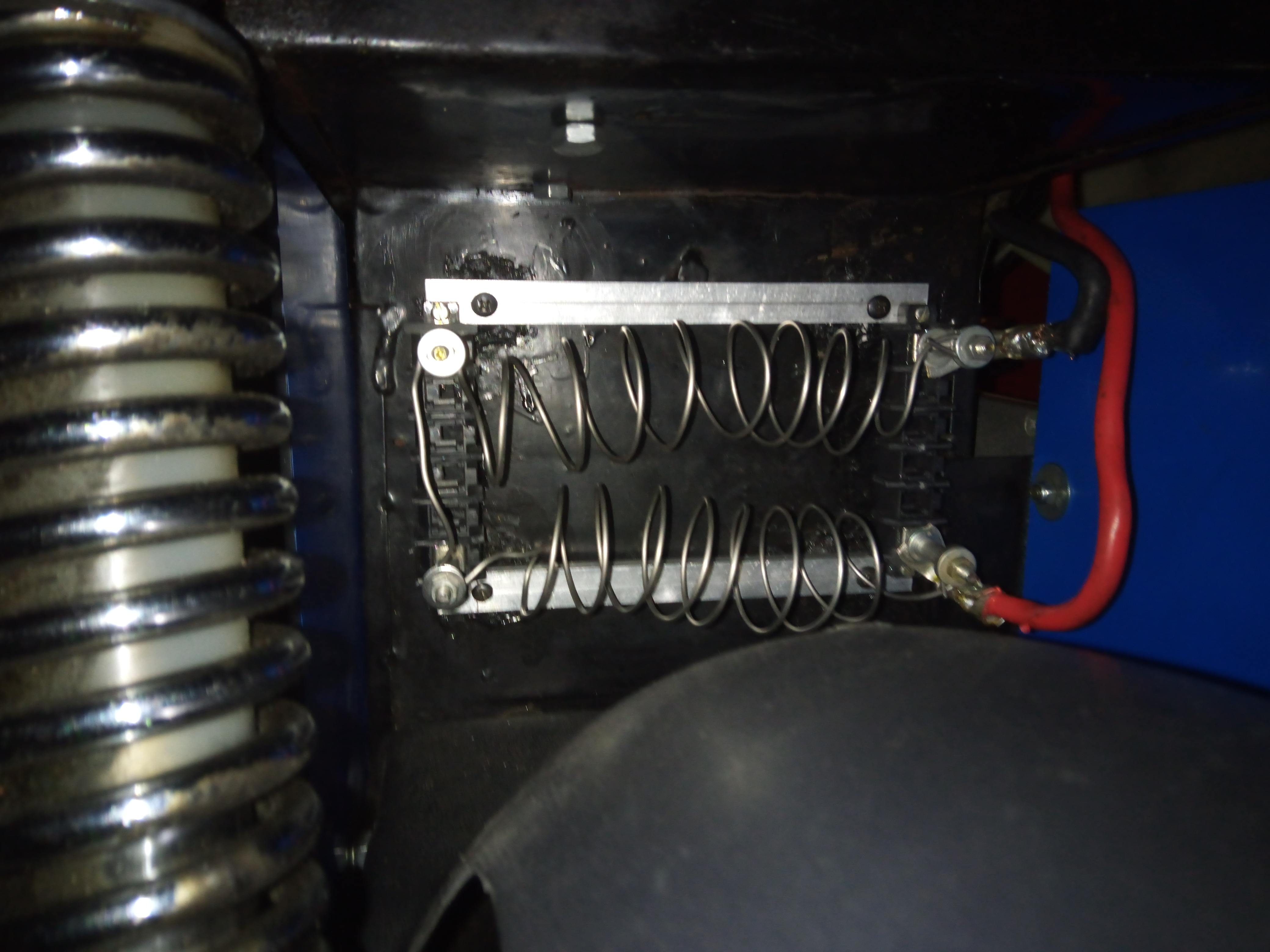

Das hier ist nun die finale Version.

Das geht ja fast als Bremslicht durch
wushan
- Beiträge: 63
- Registriert: So 8. Jan 2023, 10:51
- PLZ: 66989
Re: Innoscooter 2500 Restauration
Nee, wird nur max. Kirschrot.
