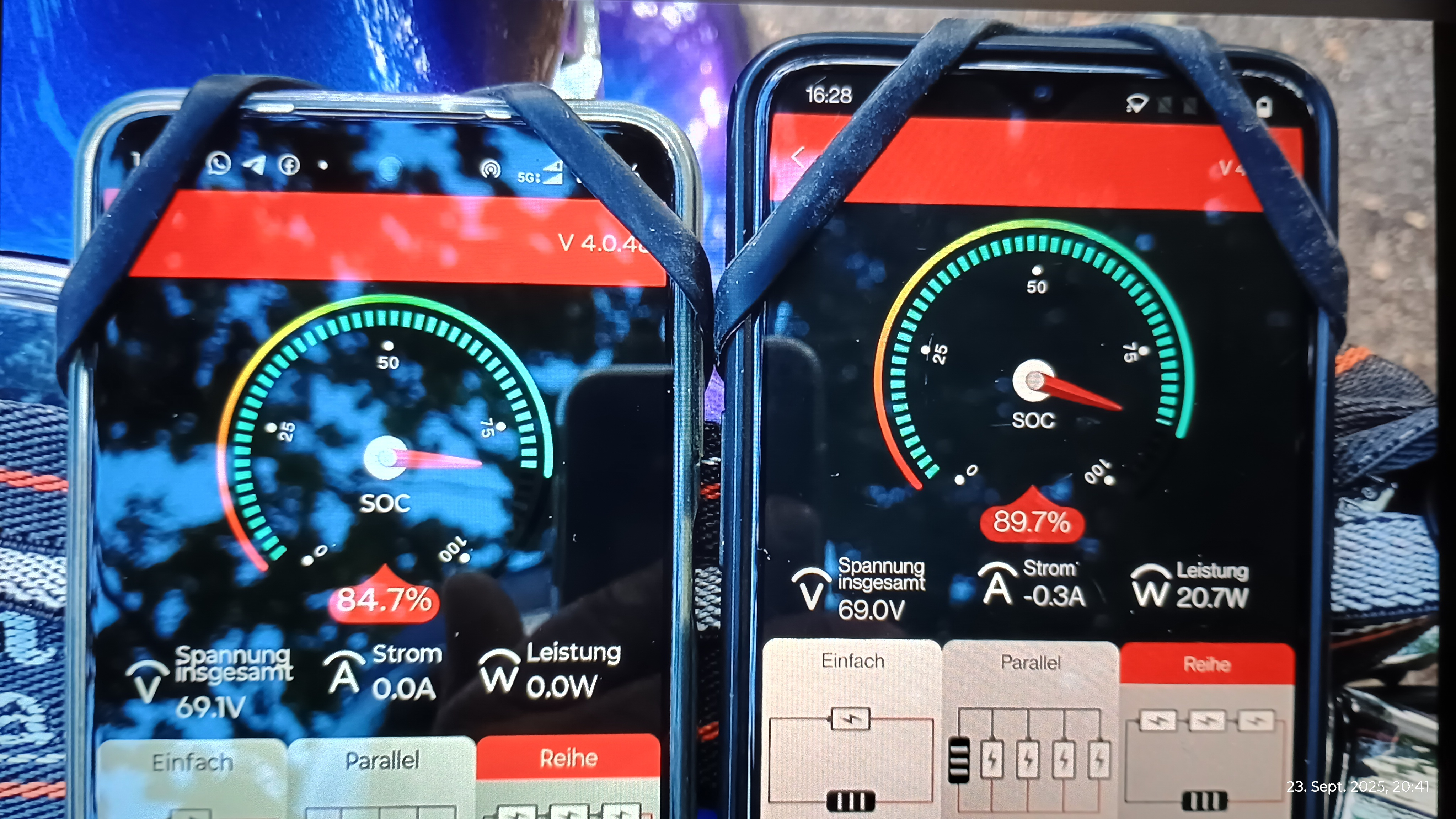

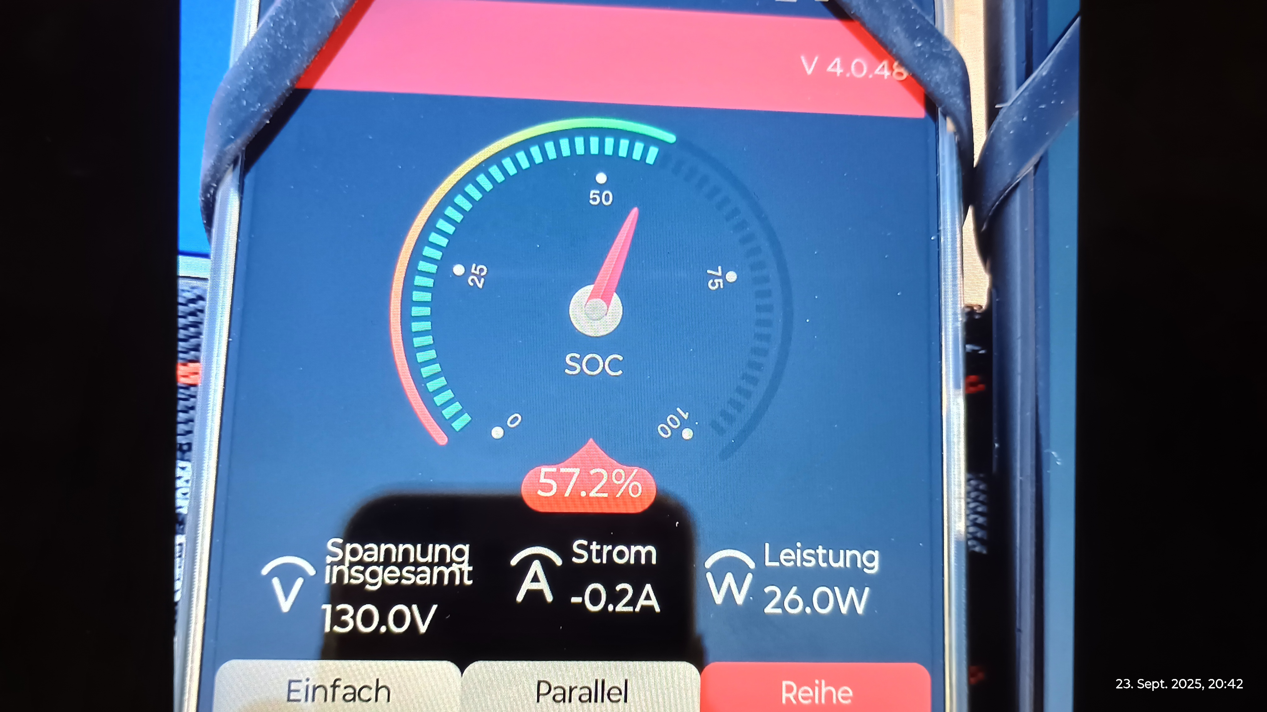

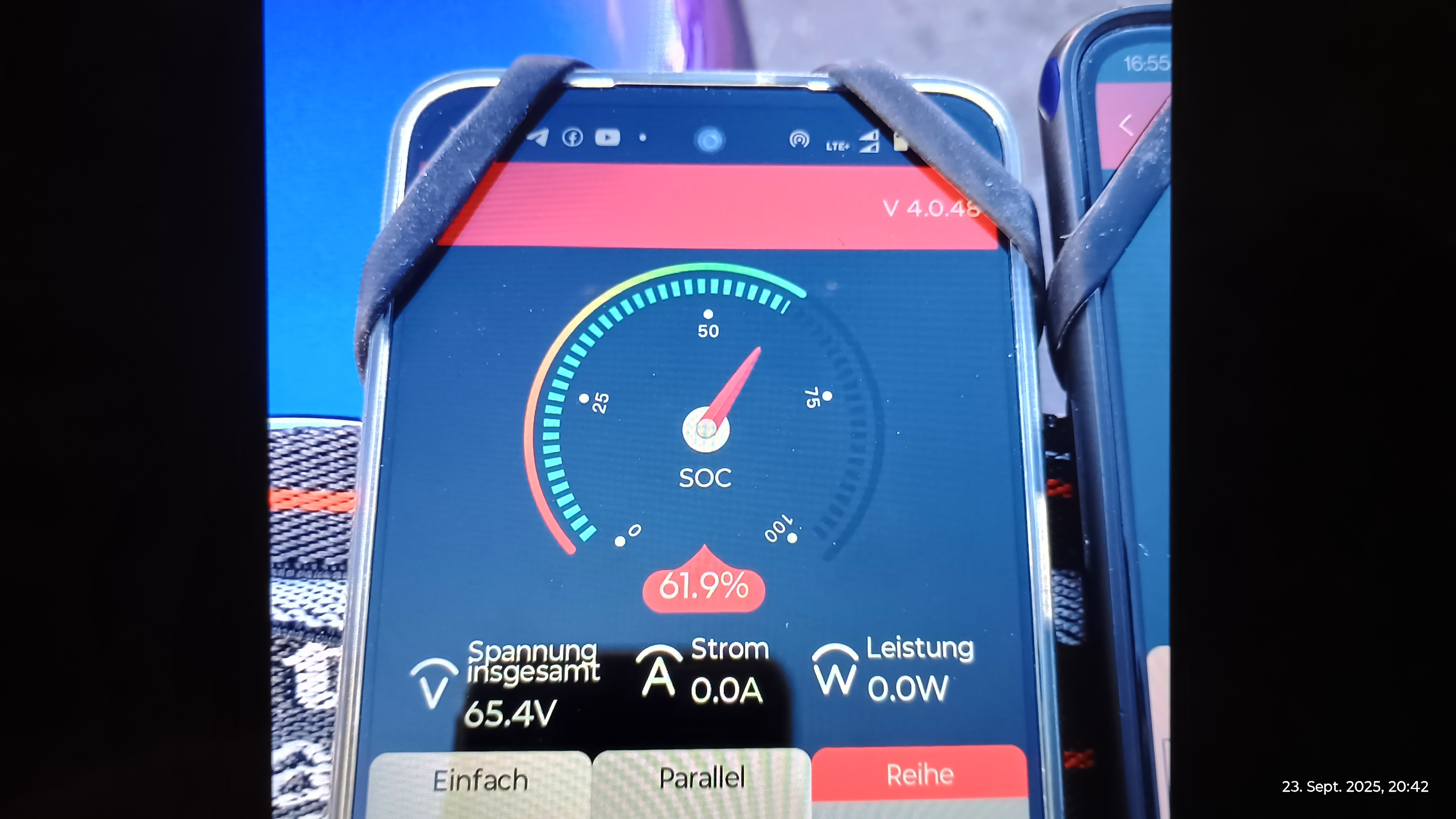

Heute war Sonne und Kreativwetter, also 2 Handys an den Roller
und ab geht die Post. Die Software vom besten Hersteller regelt viel zu zeitig die Leistung runter, die Akkus machen ihre Arbeit und können bestimmt etwas mehr Leistung erzeugen. Die Weiche im Roller scheint beide Akkus auf Spannung gleich zu halten und nimmt mal mehr oder weniger Ampere raus. Im Stand werden die 28 Watt für das System immer aus dem selben Akku genommen.
Wenn man die App " falsch" einstellt addiert er die Spannung von beiden Akkus, schön wäre geteilter Schirm und beide Akkus auf einem Telefon.

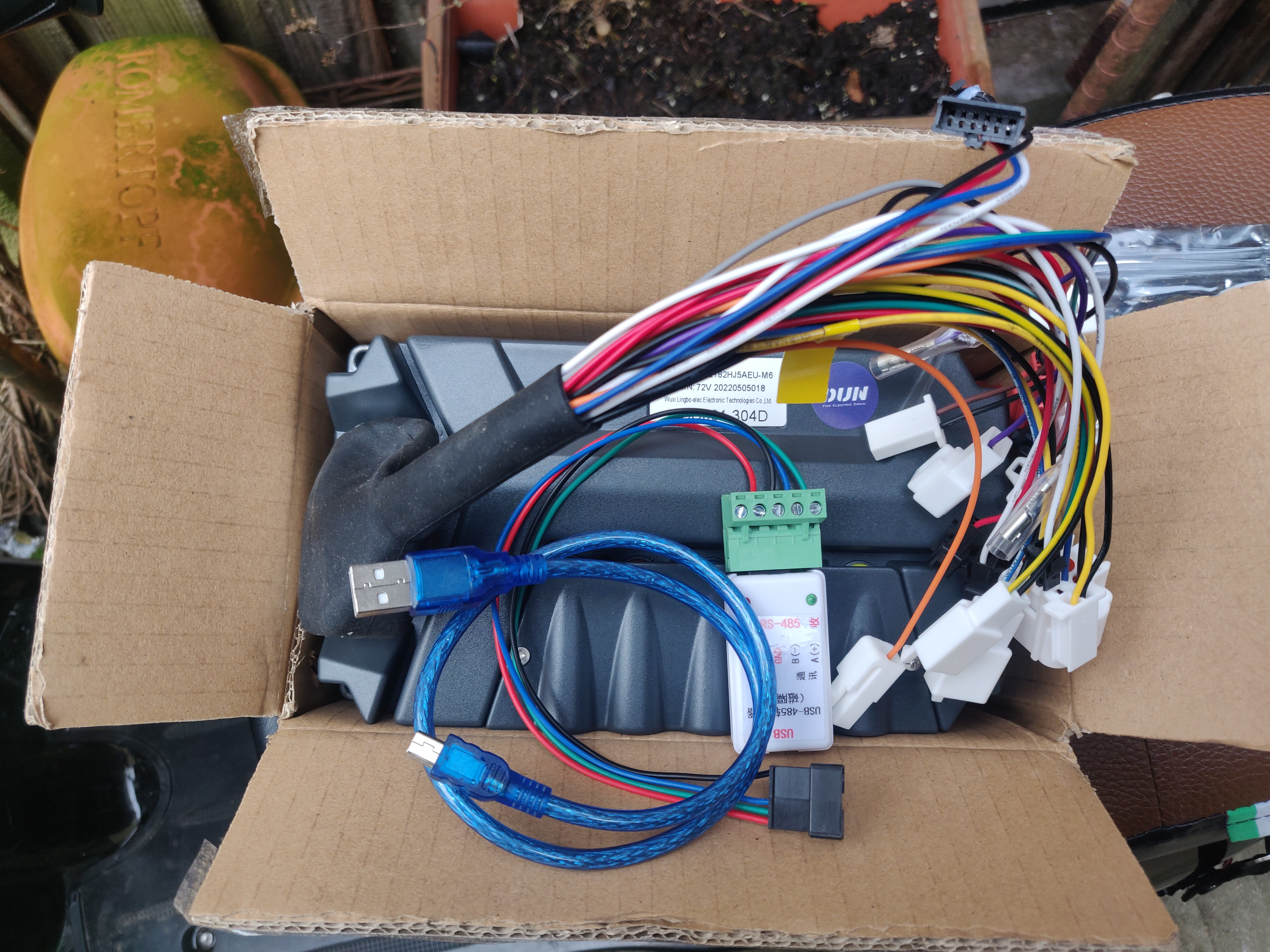

Das Programm, das Kabel und den Laptop habe ich, der Controller reagiert auf pures anstecken nur mit Blink Code 2 und 14, zumindest reagiert er auf die 3,3/ 5V.
Genau das Setup redet mit meinem Nova und dem Controller von DUN.
Die Pins sind im Originalstecker belegt und verschwinden im Kabelbaum, beim Nova war der 4 polige Stecker im Kabelbaum eingewickelt, da war allerdings im Gegensatz zu dem Stecker von DUN ein Pin an der falschen Position. So ein ähnliches Szenario hoffe ich im besten Kabelbaum der Rollerwelt nach Automobile Standard auch zu finden

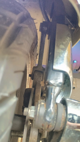

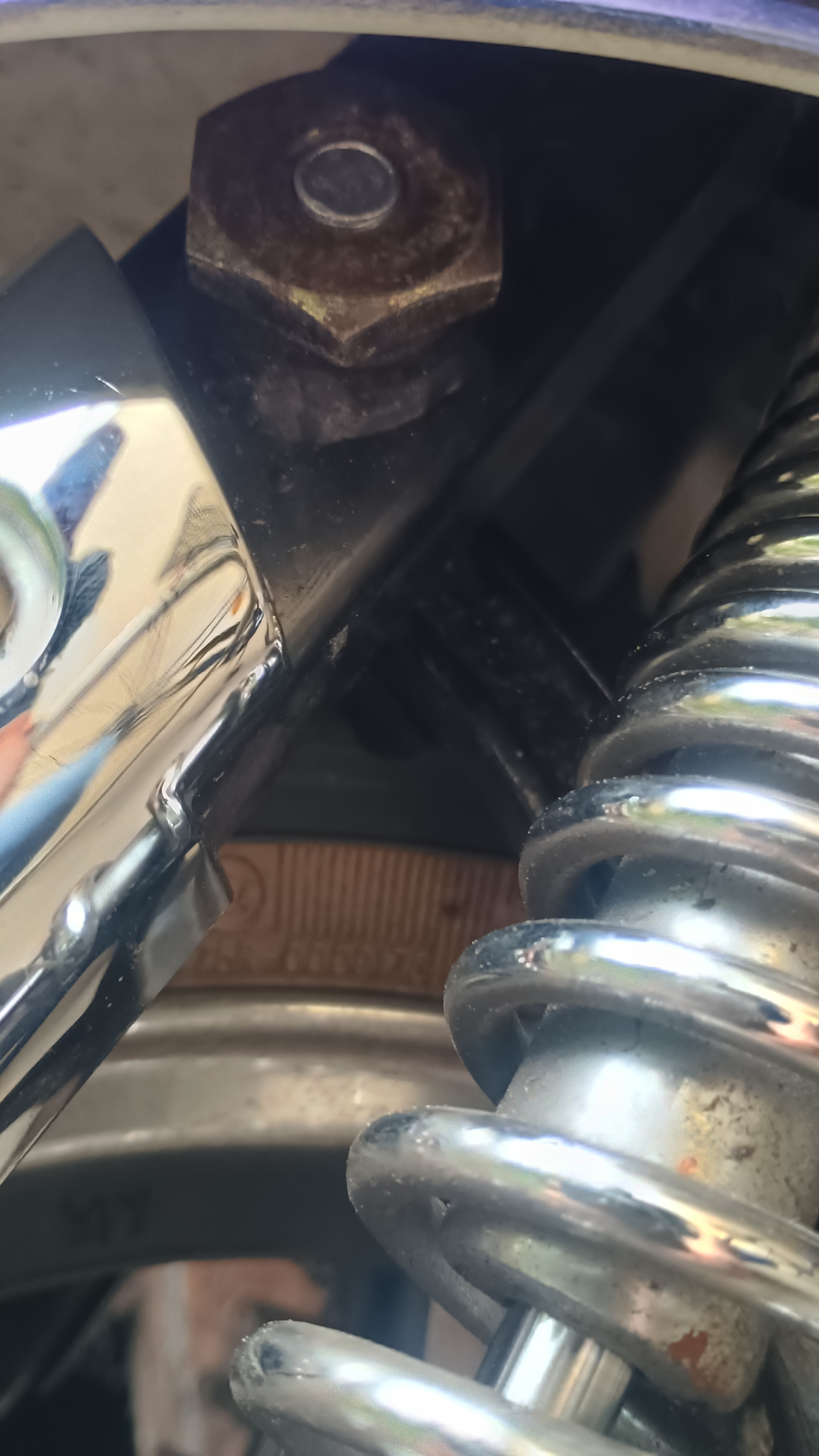

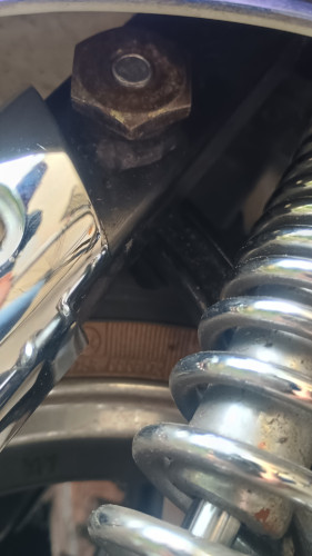

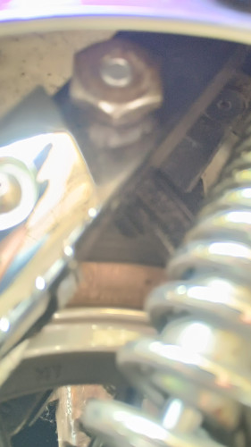

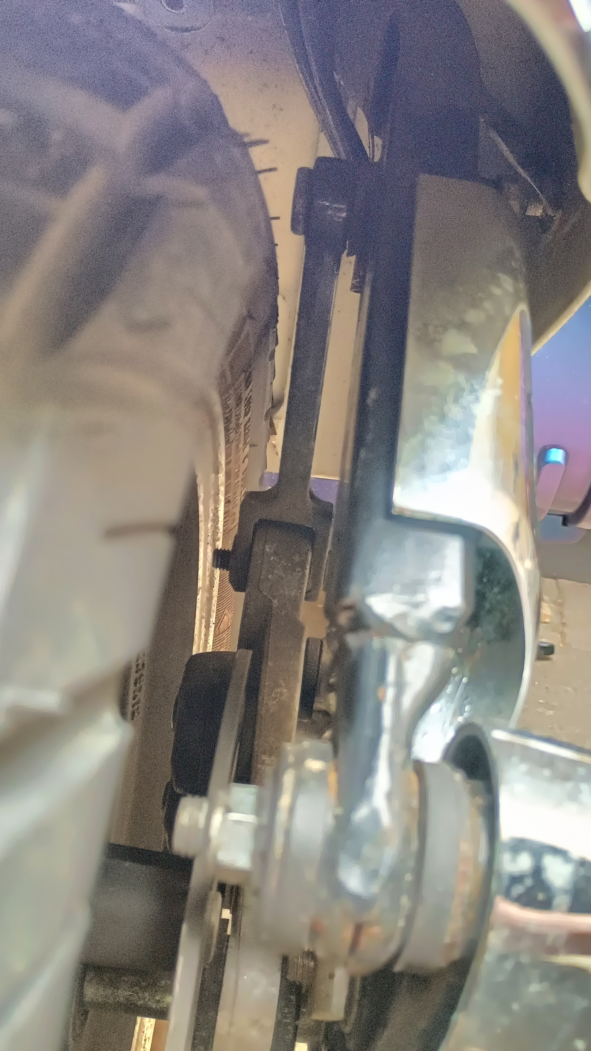

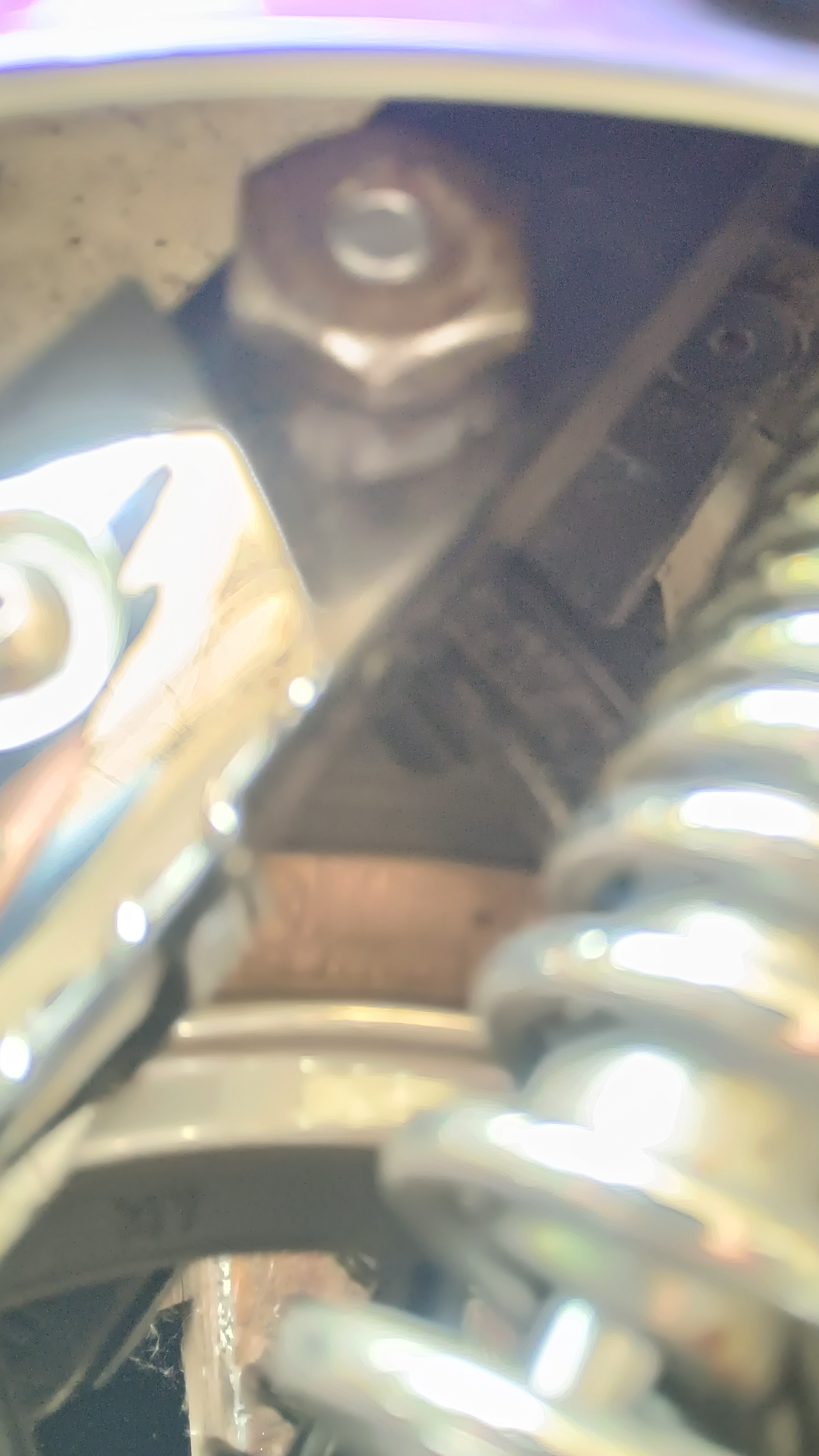

Die Saison rollt und ab und zu habe ich ein vibrieren von der Vorderachse. Heute nach einem Umweg über Kopfsteinpflaster hatte ich mal die Idee danach zu schauen,
DAS WAR AUCH GUT SO!!
Vom Bremssattel geht eine Strebe relativ parallel zur Schwinge nach oben, oben gibt es eine Hülse mit Innengewinde und 27 mm Schlüsselweite, diese war schon gut locker und es gibt leichte Schleifspuren an der linken Seite vom Gummi. Also vorne alles einmal raus, optische Kontrolle und alle Schrauben mit Drehmoment angezogen. Wenn es wieder auftritt, kommt noch Schraubenfest dran.

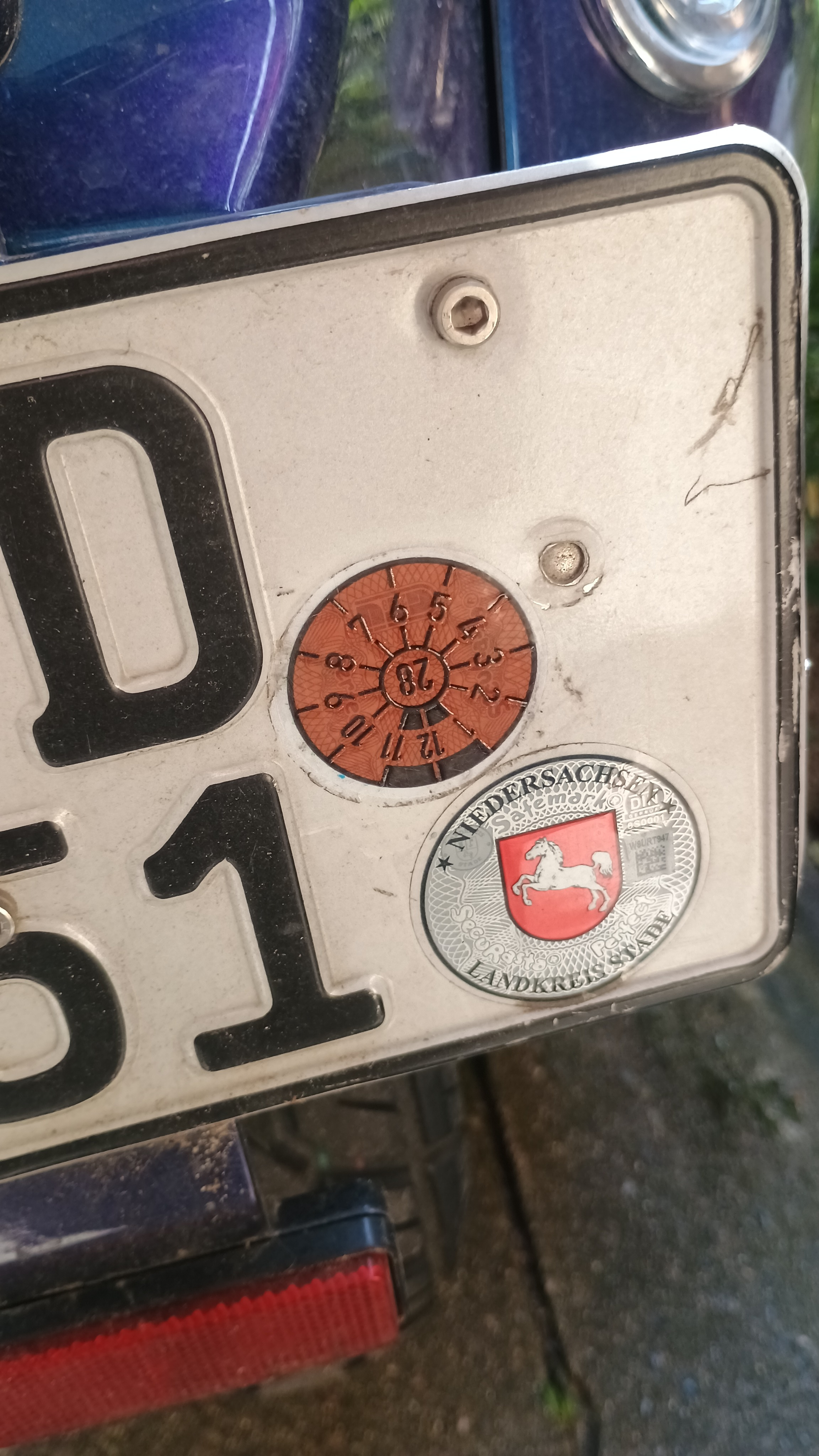

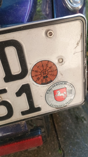

3200 km und frischer TÜV, diesmal wurde sogar die FIN am Rahmen kontrolliert

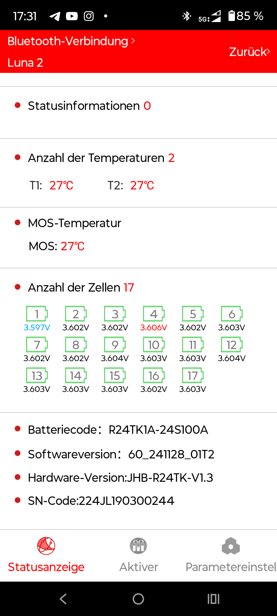

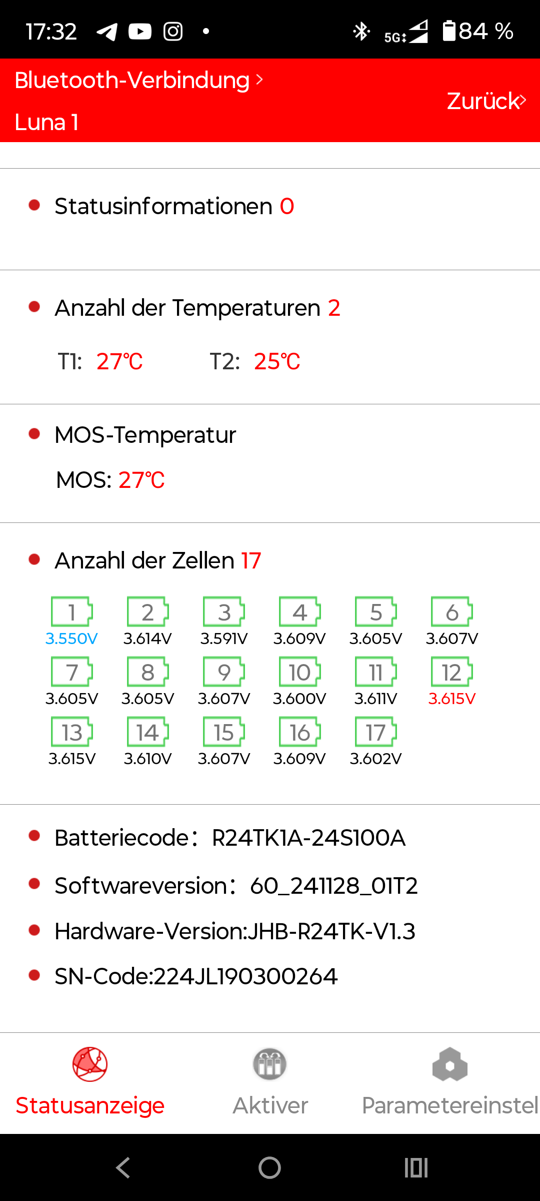

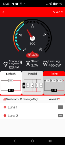

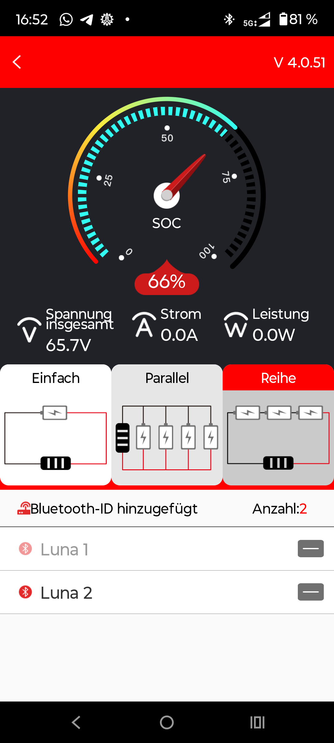

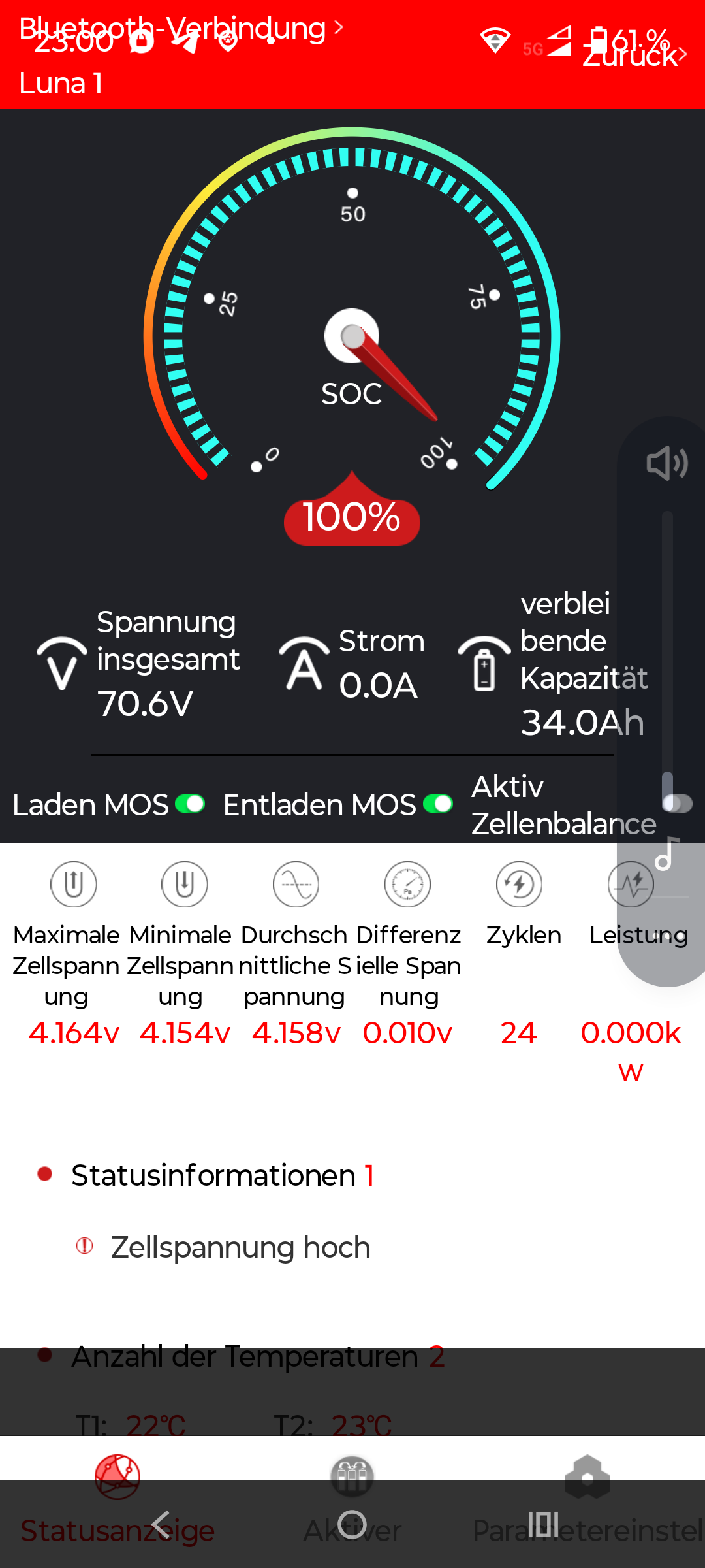

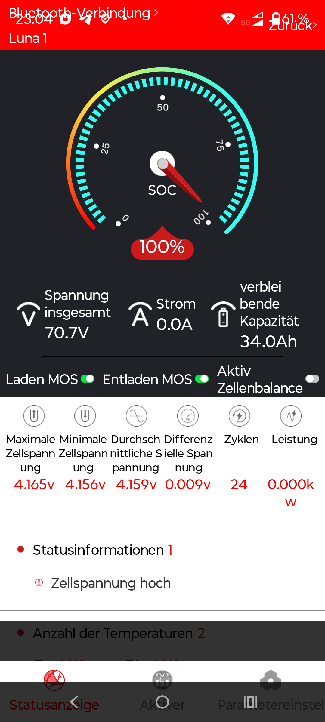

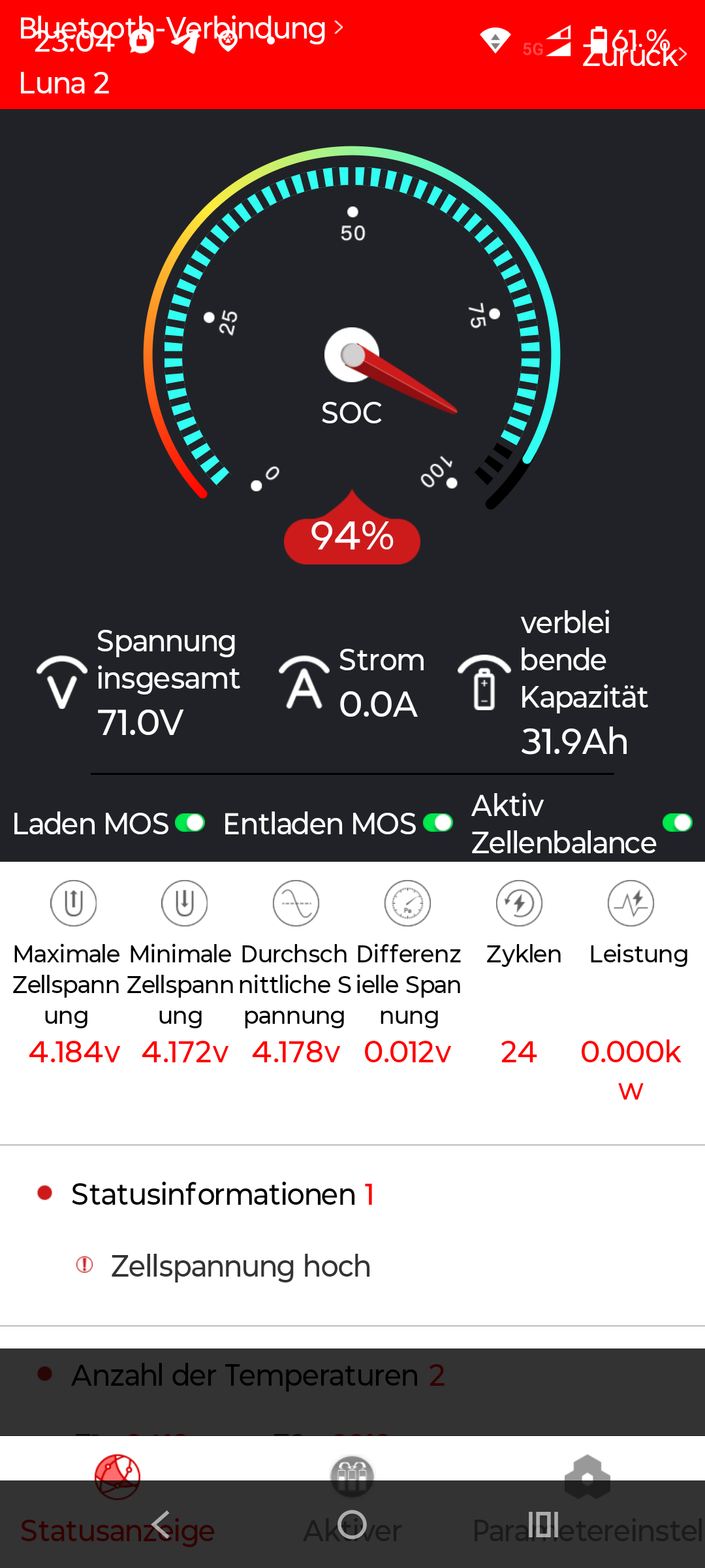

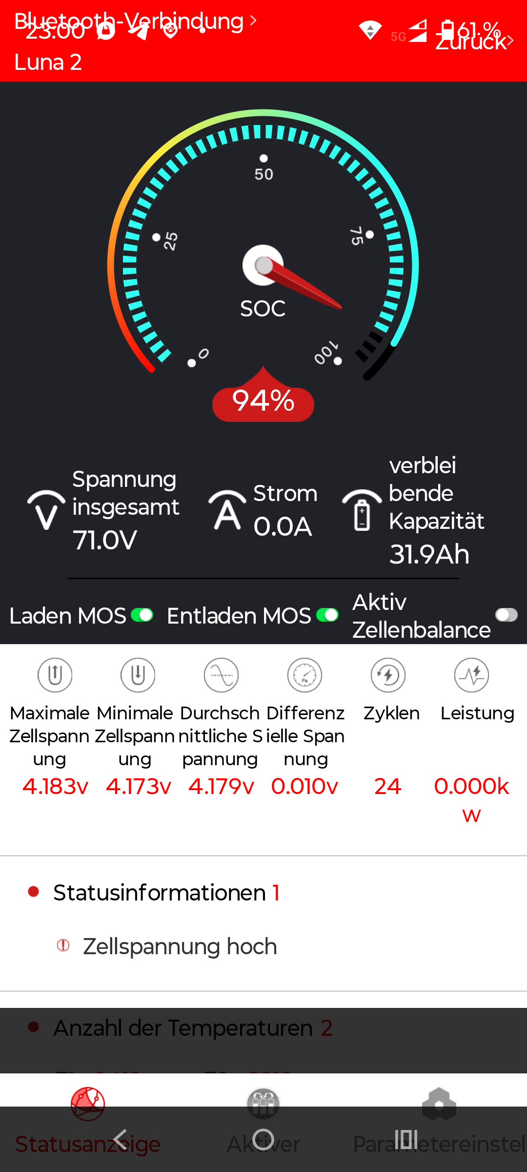

Gestern mal ein wenig mit den Feinheiten vom BMS beschäftigt, da muss ich wohl noch mal ein wenig korrigieren.

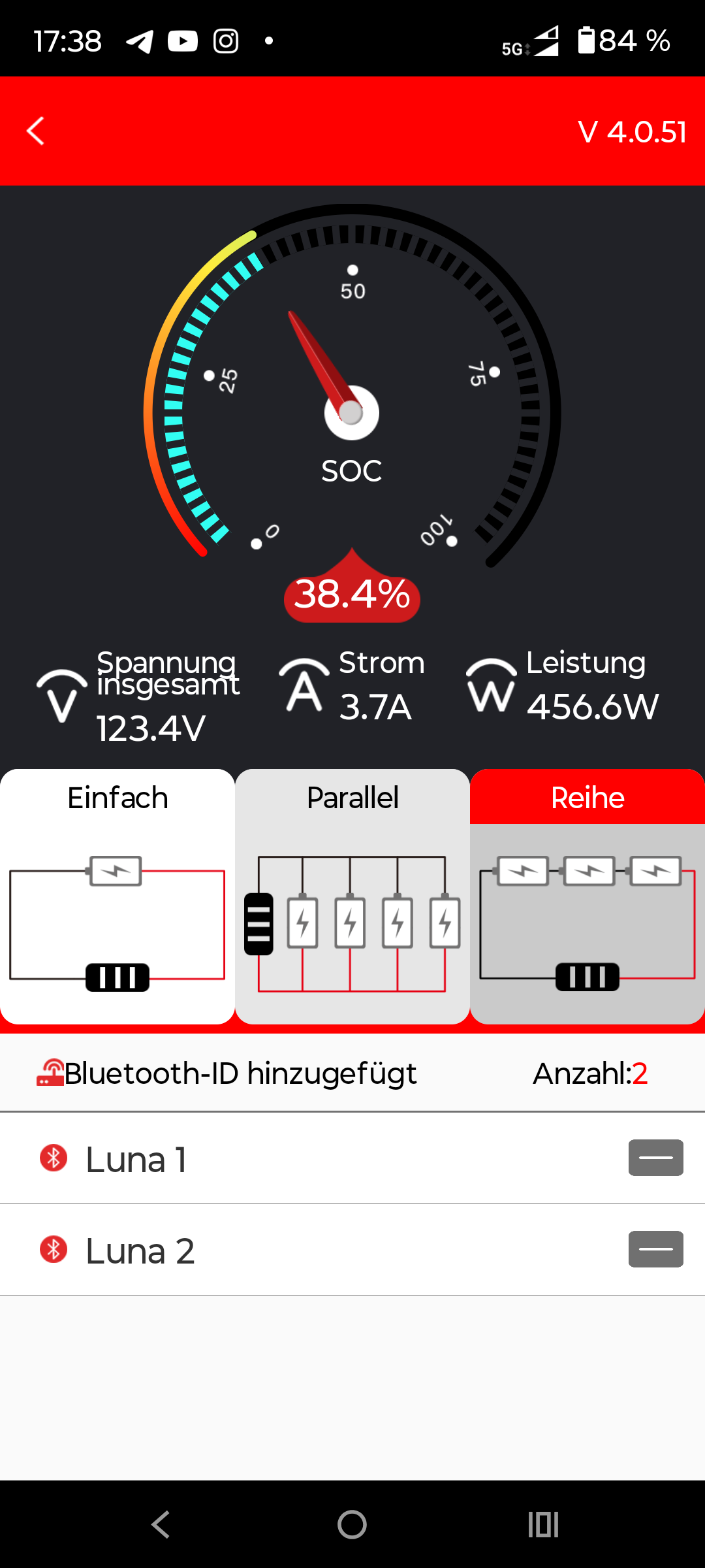

Kennt jemand den Trick beide Akkus "einfach" in der App zu sehen?

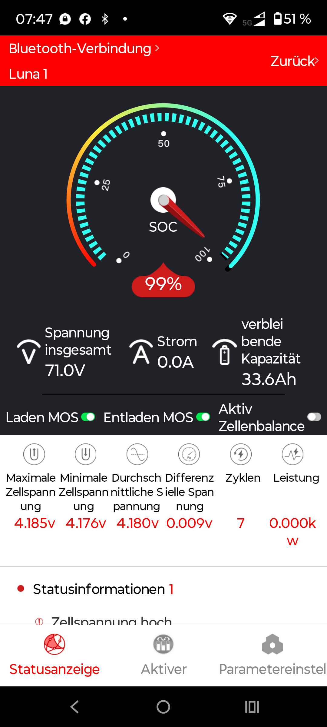

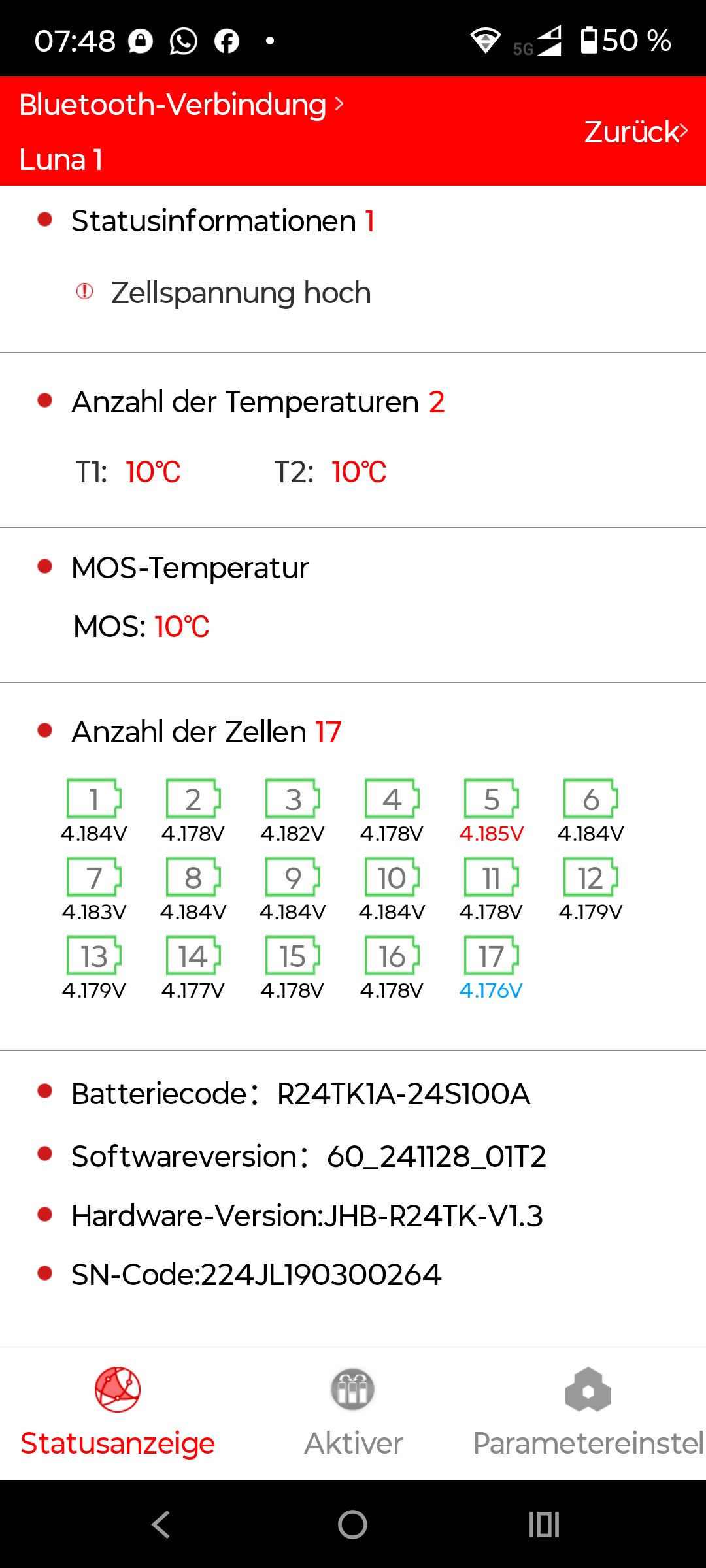

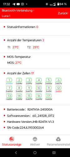

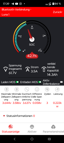

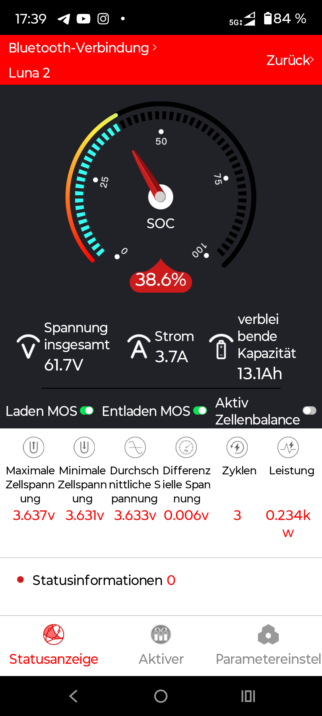

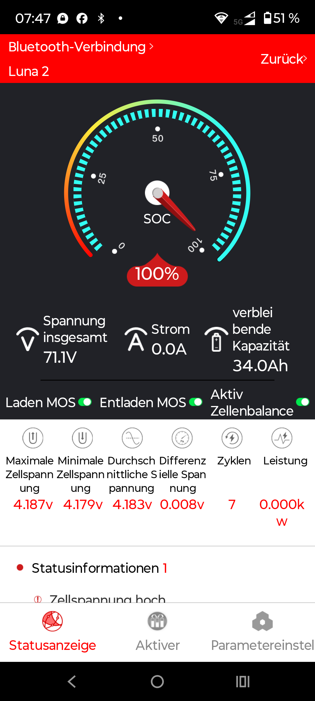

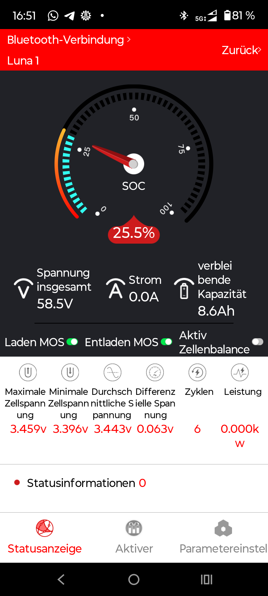

Luna 1 jetzt mal auf 100% setzen.
Etwas merkwürdig ist, dass die beiden Akkus 0,4V auseinander liegen. Kann man LUNA 2 auf 71V bekommen oder lädt er nicht höher?

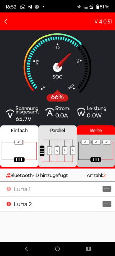

Beide gleichzeitig ist bei der Daly-App schwierig. Mir ist es mal gelungen, mit der Einstellung parallel beide Akkus mit der App zu koppeln. Dann konnte ich von einem zum anderen "wischen". Aber beim Umschalten von einem zum anderen hat er vergeblich versucht, die Anzeige zu laden, bis ich... den Pfeil unten gedrückt hatte?? Weiß ich leider nicht mehr genau.
Schöne Grüße, Bertolt
