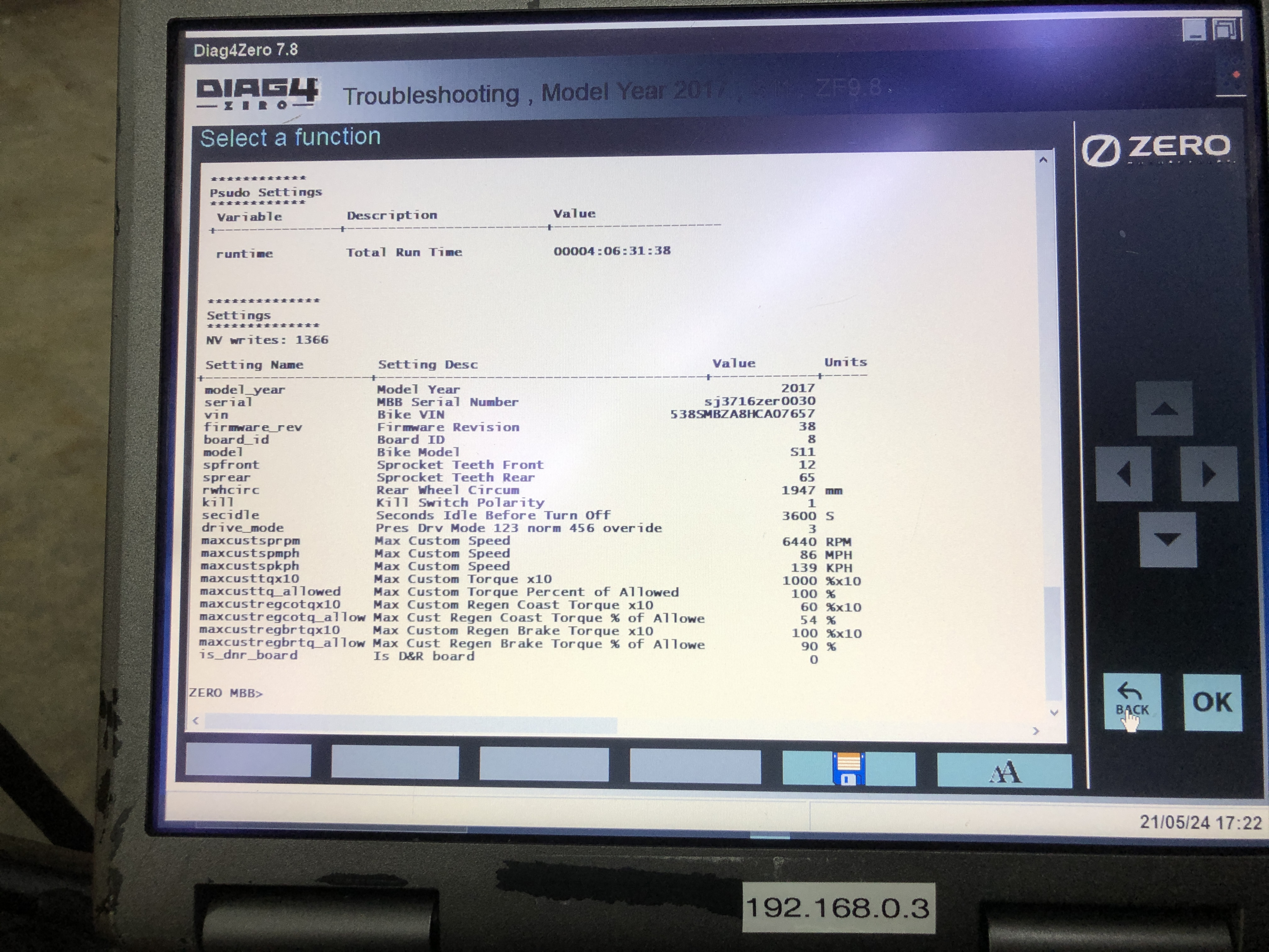

Wenn irgendwer hier von einem Betrieb weiß, der aus Alu Kettenräder des 520er Formats nach Auftrag herstellen kann, bitte mir gern mitteilen! Das Flanschmaß scheint z.B. mit der KTM Freeride übereinzustimmen, und ich brauche 54 Zähne fürs korrekte Übersetzungsverhältnis.
Das sind übrigens die vorerst endgültigen MBB Einstellungen mit dem Chain Kit: .
Das Diag4Zero 7.8 Programm scheint ein luxuriöseres Terminalprogramm zu sein, was erklärt, warum man mit einfachen Terminalprogrammen und den richtigen Passwörtern auch ganz gut klarkommen kann

Habe jetzt bei Kettenmax.de für 112,80€ inklusive Versand, plus 25€ fürs schwarz eloxieren, ein 55-Zähne Kettenrad der 520er Teilung bestellt. 6,5mm dick, Innendurchmesser 110mm, Lochkreis 133 mit 4 Ø8 Löchern mit 45°Senkung.
Ist dann zwar mit 4,583 leicht höher Übersetzt als original 4,5 mit Zahnriemen, wird aber kaum merklich sein.
Nur dass der obere Kettentrum dann immer mal wieder leicht schleifen wird auf dem Schutzärmel, der Teil des Zero Chain Kits ist und um das Querrohr der Schwinge geklemmt ist.
Wird aber bis in den Juli dauern, da deren Lohnbetrieb ausreichend Kettenräder ansammelt, bevor er sie gesammelt zu einem Eloxierer in Belgien schickt.
