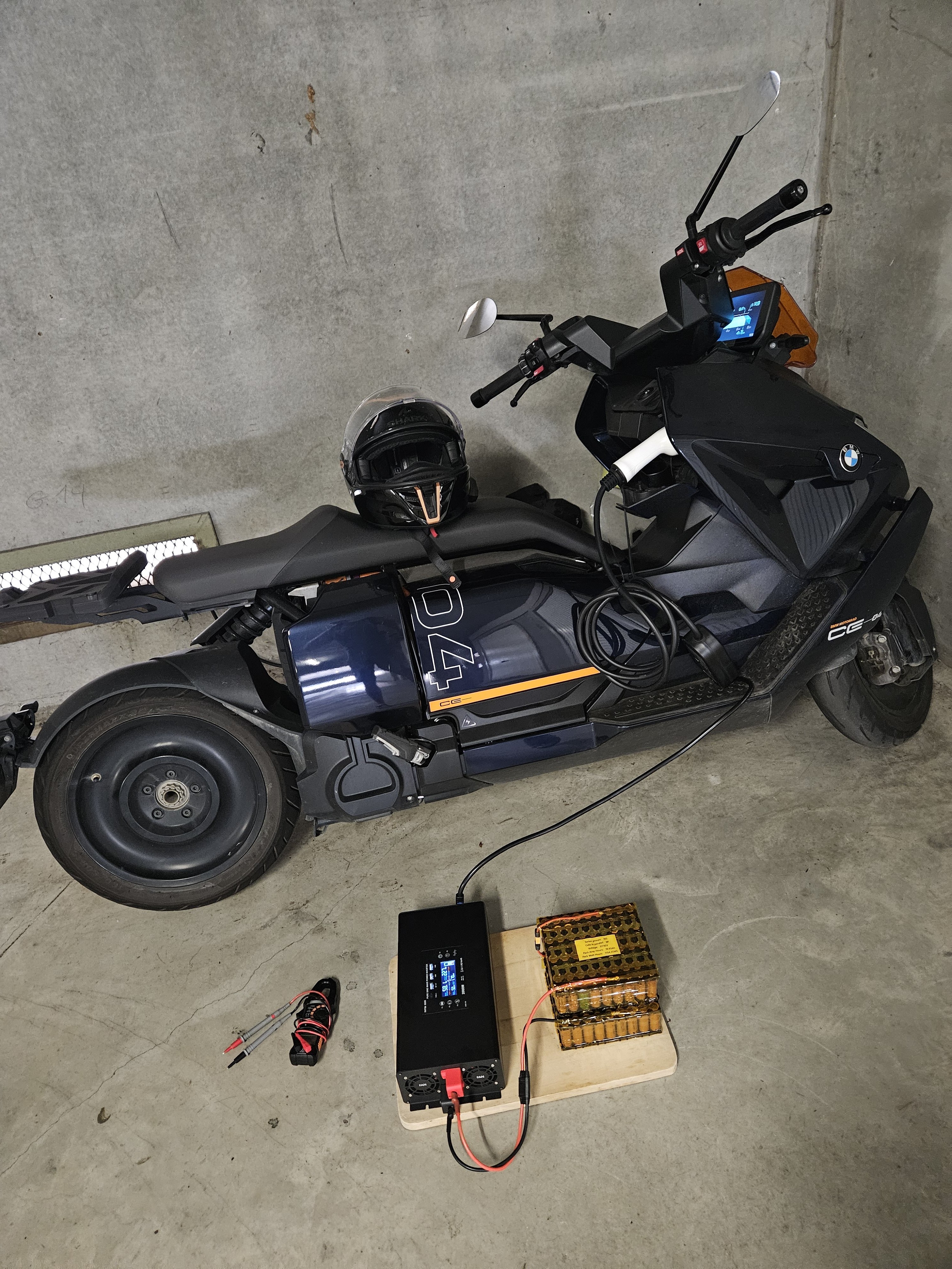

Ausgangsleistung liegt bei 1000w, das wird wohl nicht reichen... Bei 6A zieht der CE04 knapp 1550w laut meinem Strommesser.

Erfolg, der Ce04 lädt mit meinem (noch nicht fertigen) 16s9p Akku.

Was ist das für ein Wandler?
Reiner Sinus, oder?
echma
Beiträge: 143
Registriert: Mo 1. Apr 2019, 13:55
Roller: Niu N1s
Re: Neue Lademöglichkeit
Beitrag von echma »
Es ist ein Datouboss DN03. Reiner Sinus. Der Knackpunkt ist aber der Taysla Ladeziegel, dort kann mat Grounding ein und auschalten. Hat dann auf Anhieb funktioniert.
