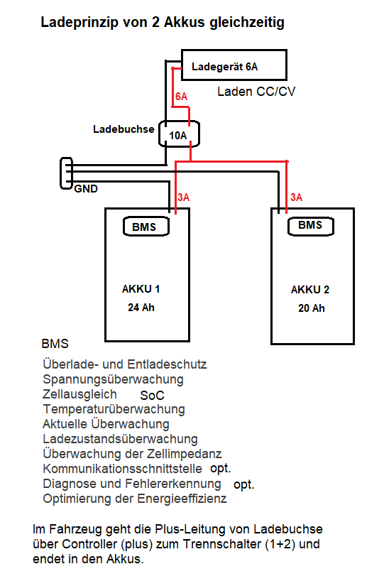

Re: CityCoco-CP3 Mängel und Verbesserungen
und das heißt im Klartext?
Balancer zwischenschalten?
Die Akkus haben meiner Erkenntnis BMS, aber wahrscheinlich nicht zur Ladestrom-Überwachung, oder wie soll ich das verstehen?
Oder meinst Du bei "selbst überwachen": am Ende des Ladevorgangs beider Akkus die Voltzahl überprüfen.
Das Ladegerät schaltet doch bei 67,xV ab. Wie ich hier verstehe, kann es denn möglich sein, dass nur 1 Akku die 67,xV erreicht hat und der andere noch nicht? Rein theoretisch findet bei gemeinsamer Ladung schon ein Ladungsabgleich statt und es könnten dann auch keine Ungleichheiten entstehen, oder?
Da laut Dir kein Balancing stattfindet, kann eine Zellenbank massiv überladen werden, wenn andere noch nicht so voll sind, auch wenn das Ladegerät bei vorschriftsmäßigen 67,xV abschaltet. Das ist also schon ganz ohne Parallelschaltung mit einem gewissen Risiko verbunden.
Ein gescheites BMS einbauen, das auch das Balancing beherrscht, sollte daher mal die erste Aufgabe sein. Bzw. erst mal verifizieren, WAS für ein BMS dort drin eingebaut ist, und was es alles beherrscht. Wenn es auch noch den gesamten Strom abschalten kann, wenn was schiefläuft, wäre es noch besser, weil dann auch beim Parallelbetrieb eine Schutzfunktion aktiv wäre.
Hallo nochmals
Ich glaube, hier haben wir ein kleines Missverständnis. Ich meinte mit Balancer ein extra Zubehör zwischen Trennschalter 1+2 und Controller, das ungleich geladene Akkus blockiert und erst balanciert.
Ich verstehe das nicht ganz mit dem BMS. Soweit informiert, hat jeder Akku, ob China, Thaiwan oder France, ein BMS. Bis zu 8 Einzelakkus mit minimalen Funktionen (RC-Fahrzeuge) und ab 8 Einzelakkus ein erweitertes BMS (siehe Zeichnung).
Beim parallel Laden zweier Akkus (wie auch bei Entladen) sind doch beide Akkus ein größerer Akku, nur halt mit 2 mal BMS. Jedes BMS überwacht seinen Akkuverbund für sich und sorgt, so wie ich es verstanden habe, auch beim Balancen für einen SoC-Wert, so dass ein Ausgleich des Ladezustandes der einzelnen Akkuzellen entsteht.
Ein stetiger Ausgleich der Spannung erfolgt eh laufend, da ja beide Plus, also beide Akkus gekoppelt sind.
Wo ist da mein Denkfehler?
Abgesehen davon, dass das Ladegerät - wie die meisten - mit CC/CV lädt.
Klar, die CP3 hat kein Schütz eingebaut, der verschiedene Ladungen blockiert, aber wenn man die Akkus gleichzeitig lädt und auch entlädt, kann der Trennschalter auf Pos: 1+2 bleiben und wird erst zur Winterpause auf Null gedreht.
