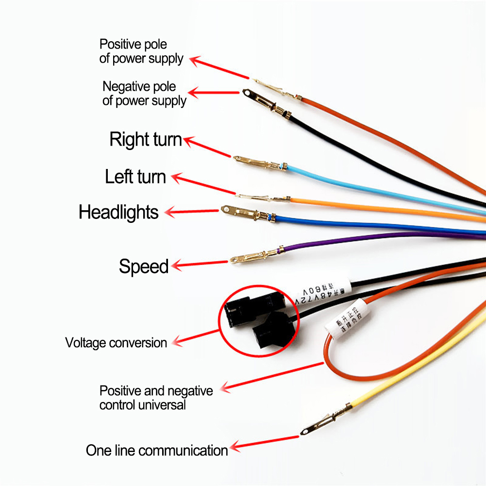

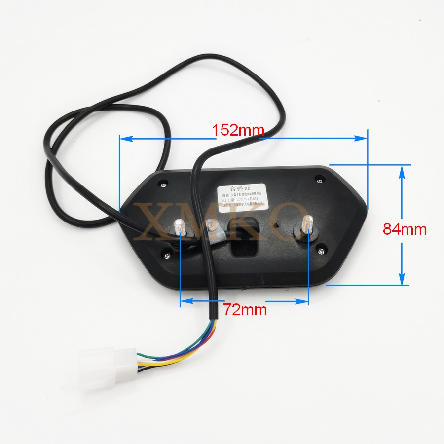

Ich finde (neben der Genannten) auch diese Belegung (bei den Zukaufteilen):
Da kommt das Digitale LIN-Kommunikations-Signal des Controllers jedenfalls auch an Gelb.
Wenn etwas original im Fahrzeug eingesetzt wird, werden natürlich überflüssige Kabel weggelassen und z. B. die 72V/60V-Umschaltung kann fest verlötet werden und das Control-Kabel für Grundeinstellung fehlt dann auch, wenn ab Werk eingestellt.
Auf der Platine des Display gib es die Anschlüsse aber natürlich weiterhin.
Zum Preis von unter 1€ könntest Du Dir hier ein paar Displays zum Ausprobieren bestellen.
https://de.aliexpress.com/item/10050068 ... aecmd=true
In diesem Angebot werden Fotos mal mit den bei Dir vorhandenen Kabelfarben gezeigt und mal mit den hier oben im Spreizfoto enthaltenen (wohl die frühere Version). Gelb ist aber immer die Leitung für ein Signal, insbesondere für das auf digitaler Basis.
https://de.aliexpress.com/item/10050076 ... ry_from%3A

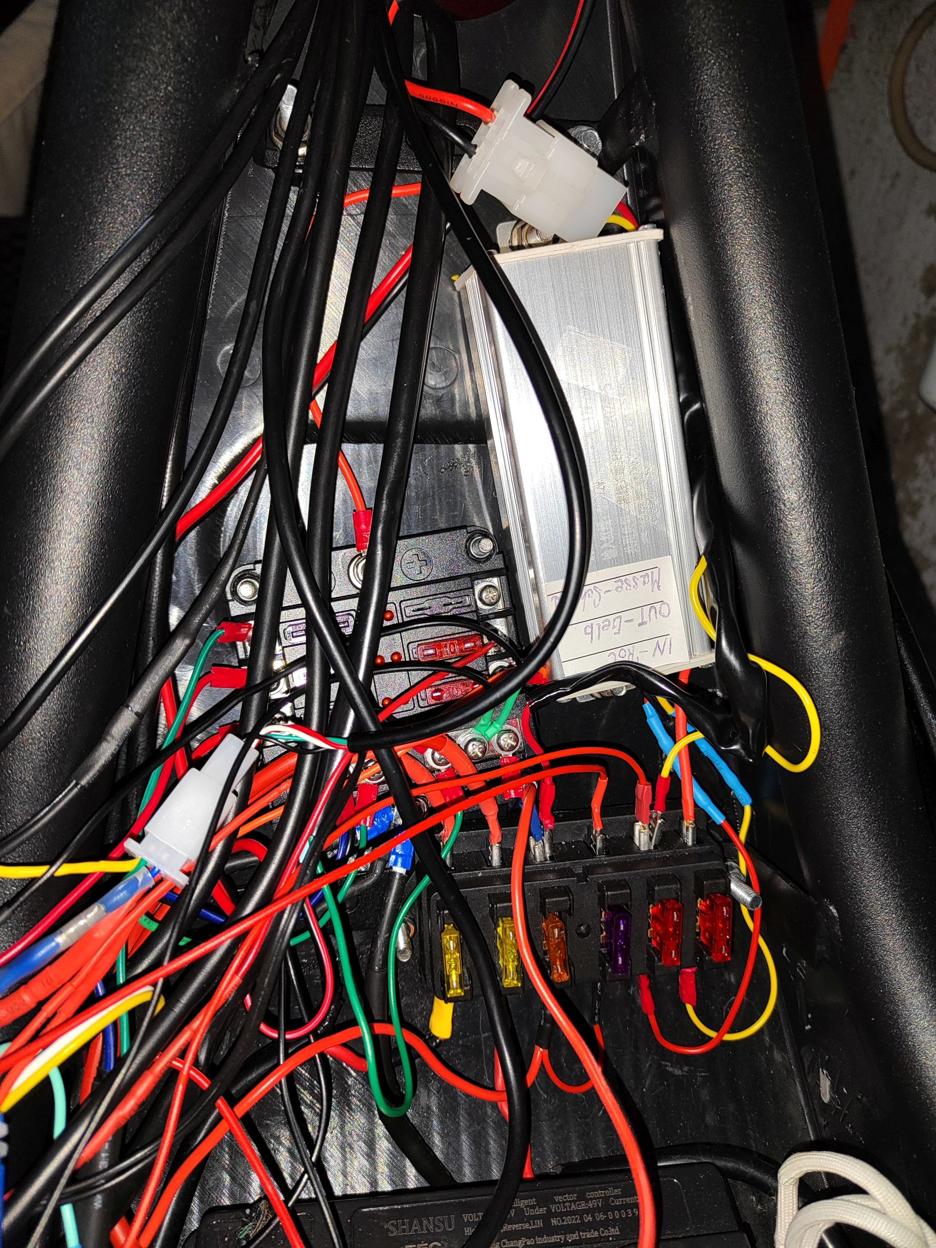

Irgendwie stimmt was bei meinen Anschlüssen nicht:
Mir ist gerade etwas aufgefallen !!!!! Zündung AUS und bin am Gas gekommen und der Motor lief an !!!! Wo ist denn jetzt der Wurm drin?
Kann das mit der Alarmanlage zu tun haben ?
Nicht belegte Kabel: J2=rot/gelb 3V
J3 rot/schwarz 3V Rückwärtsgang sehr langsam ohne Power
Was bedeutet Hohe Bremse und niedrige Bremse ?
Hohe Bremse mit grün/gelb Kabel, kommen ja von den Bremshebeln, habe ich beide zusammen für das Bremslicht geschaltet - richtig?
Niedrige Bremse zum Seitenständer, aber warum hat der Ständer 3 Kabel ? Funktion ?
Ständer funktioniert jetzt auch.
"P" ist weg ! Es steht jetzt Km/h alle Anzeigen sind ok.
1-2-3 funktioniert auch ..... Motor reagiert auf Gas und Gangschaltung!

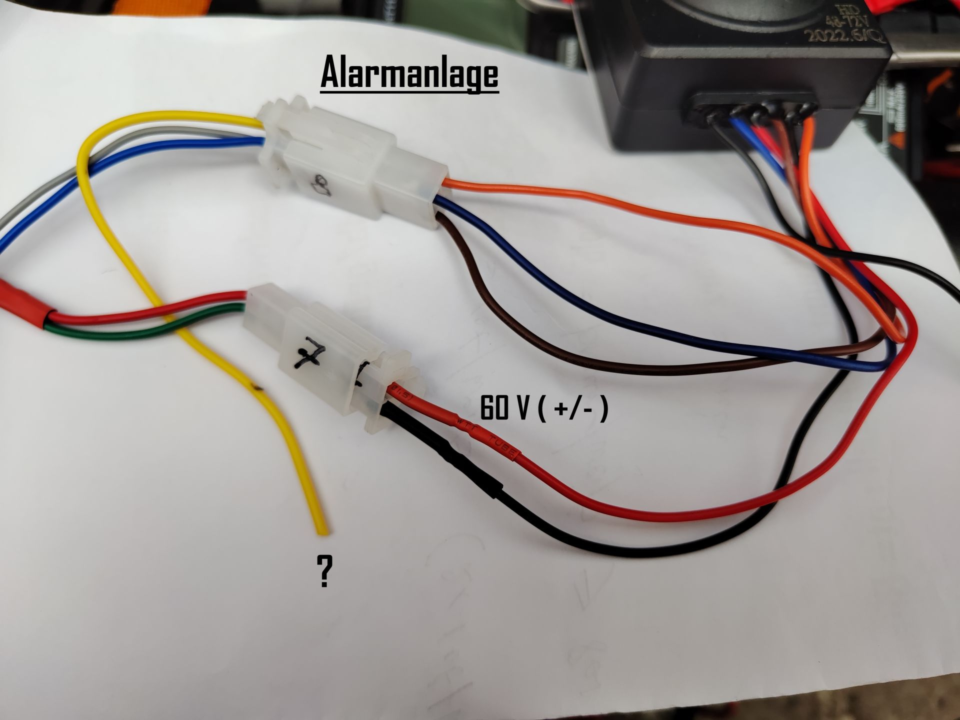

Den gibt es ja nachweislich auch, aber von dort kommt momentan nur Batterie-Plus im DC/DC-Konverter an. Der übliche Abzweig von dieser Leitung, der hinüber zum Motor-Controller führt, scheint mir noch ohne Gegenpart zu sein (oder nach dem Brand entfernt). Der müsste eigentlich auch irgendwo aus dem Kabelbaum herauskommen. Zur Not muss ein neues Kabel her, von der Stromversorgung Plus des Konverters, hin zum Controller (an Gelbes Kabel an J3 für E-Lock). Der Motor-Controller kann über Hochstrom Plus und Hochstrom Minus weiter (dauerhaft) an Spannung hängen. AN und AUS-Geschaltet wird er aber mit Batterie-Plus an E-Lock oder eben nicht. Wenn er aus ist, dreht auch der Motor nicht mehr.
Die aktuell (falsch) mit E-Lock verbundene Leitung ist wohl eigentlich das Batterie-Plus (Dauer-Plus) für das Alarm-Modul.

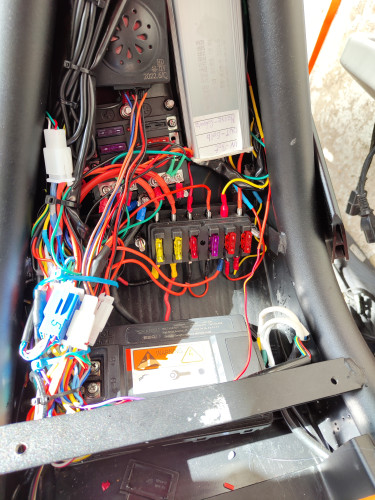

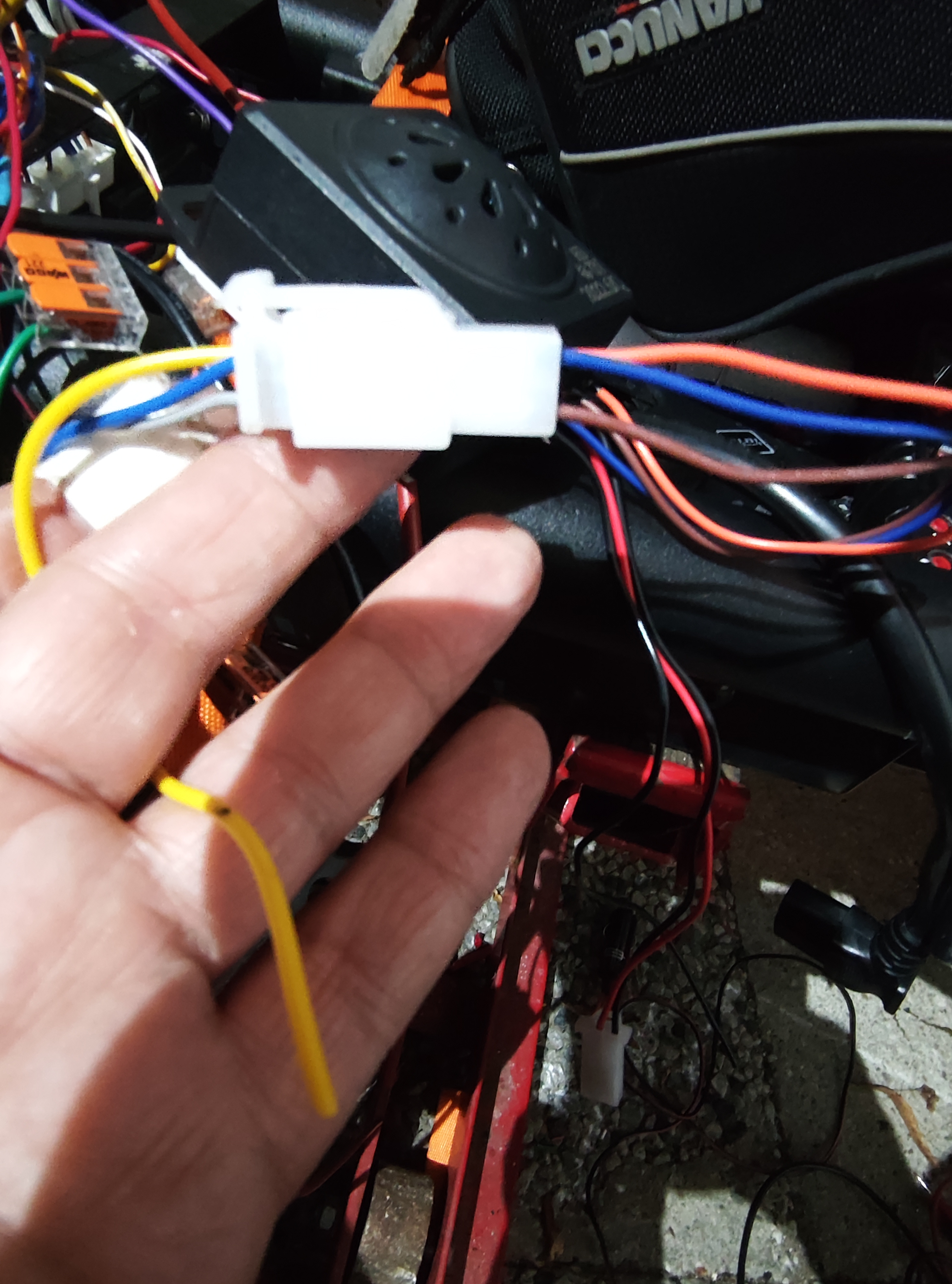

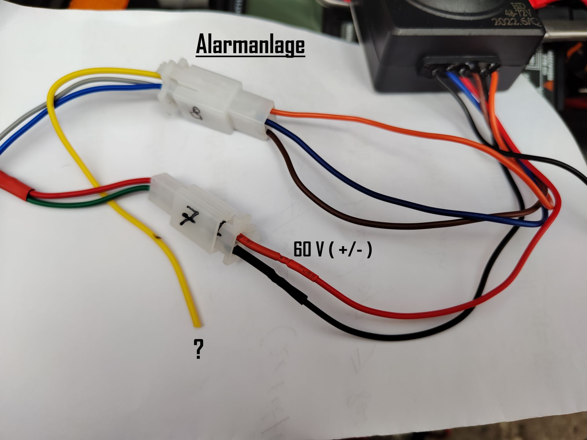

Auf dem Foto führt eine Gelbe Leitung in den Stecker zum Alarm-Modul. Teste mal, ob das Dauer-Plus ist, oder nur PLus bei Zündschloss ON.
Dann hätten wir den "verlorenen Sohn" gefunden.
Du wirst, als Du den Motor erstmals wieder zum Laufen gebracht hattest, vermutlich "in der Freude" nicht mehr Weitergesucht haben, ob noch weitere Batterie-Plus-Leitungen (mit Schalt-Plus) zu finden waren. Also dann jetzt.

JA !Er wurde gefunden !

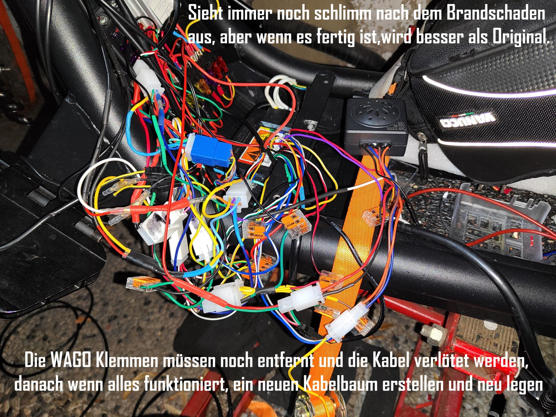

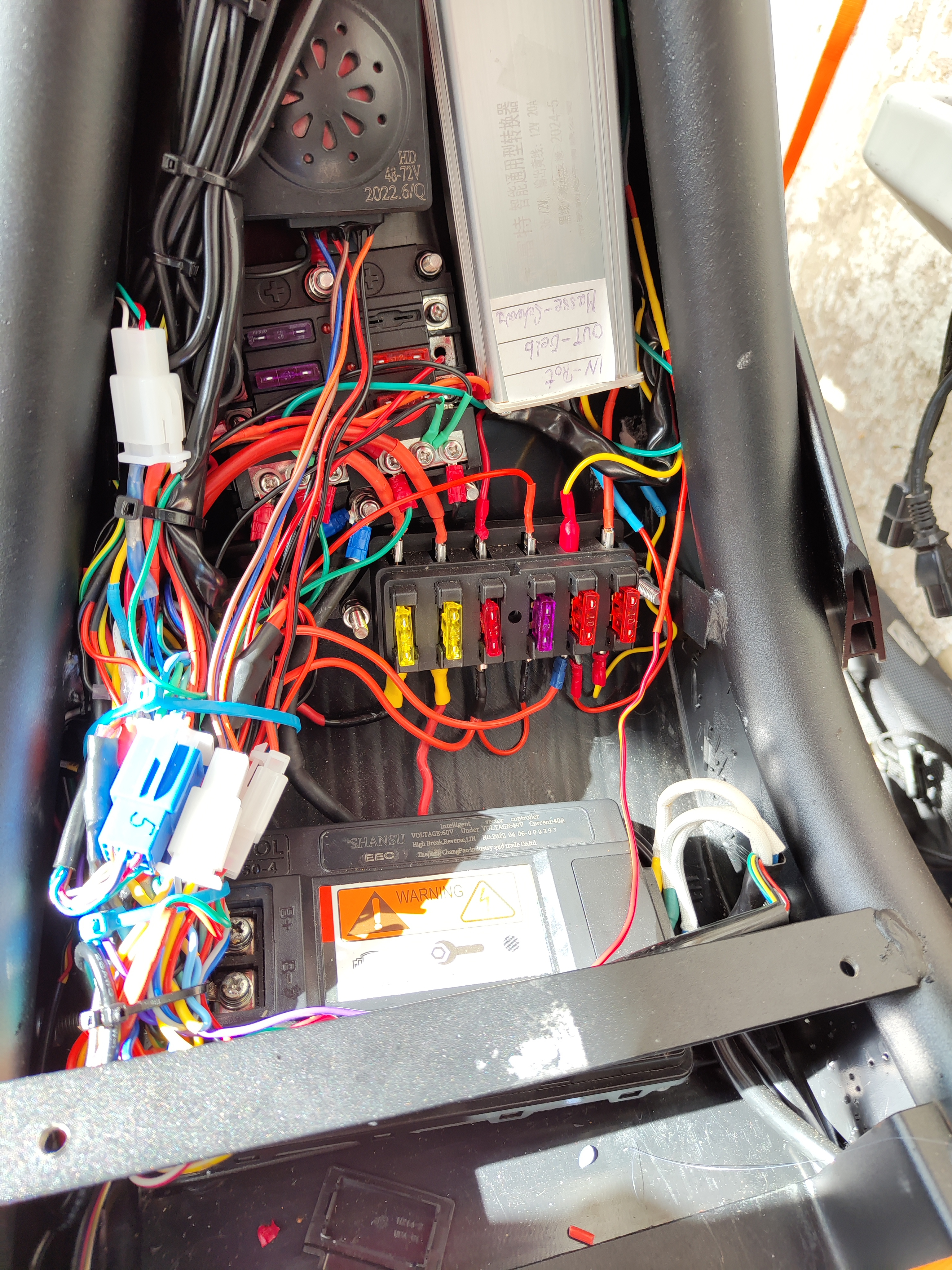

Wie schon in meinem Beitrag geschrieben: Eine Brücke an meiner Sicherungsleiste war falsch gesteckt. :shock: :o :( 8-)
Der Kabelsalat besteht aus Reststücken vom originalen Kabelbaum d.h. 80% war verschmort, verbrannt und wurden rausgeknipst. Aus dem Rest habe ich mit eigenen Leitungen und deiner Hilfe, ein neuen Kabelbaum hergestellt
Das rot/gelbe Kabel ist übrigens die Gang/Sperre - gegen GND = 45km/h und es werden keine 1-2-3 Gänge im Display angezeigt.
Mein Baby läuft wieder wie am ersten Tag, nur das mein Km-Zähler warum auch immer, auf "0" steht. Über 300km sind futsch!
Ein Manko habe ich noch, das Kabel der Alarmanlage.
Das Kabel muss doch irgendwo angeschlossen werden, frage mich nur wo und für was?
