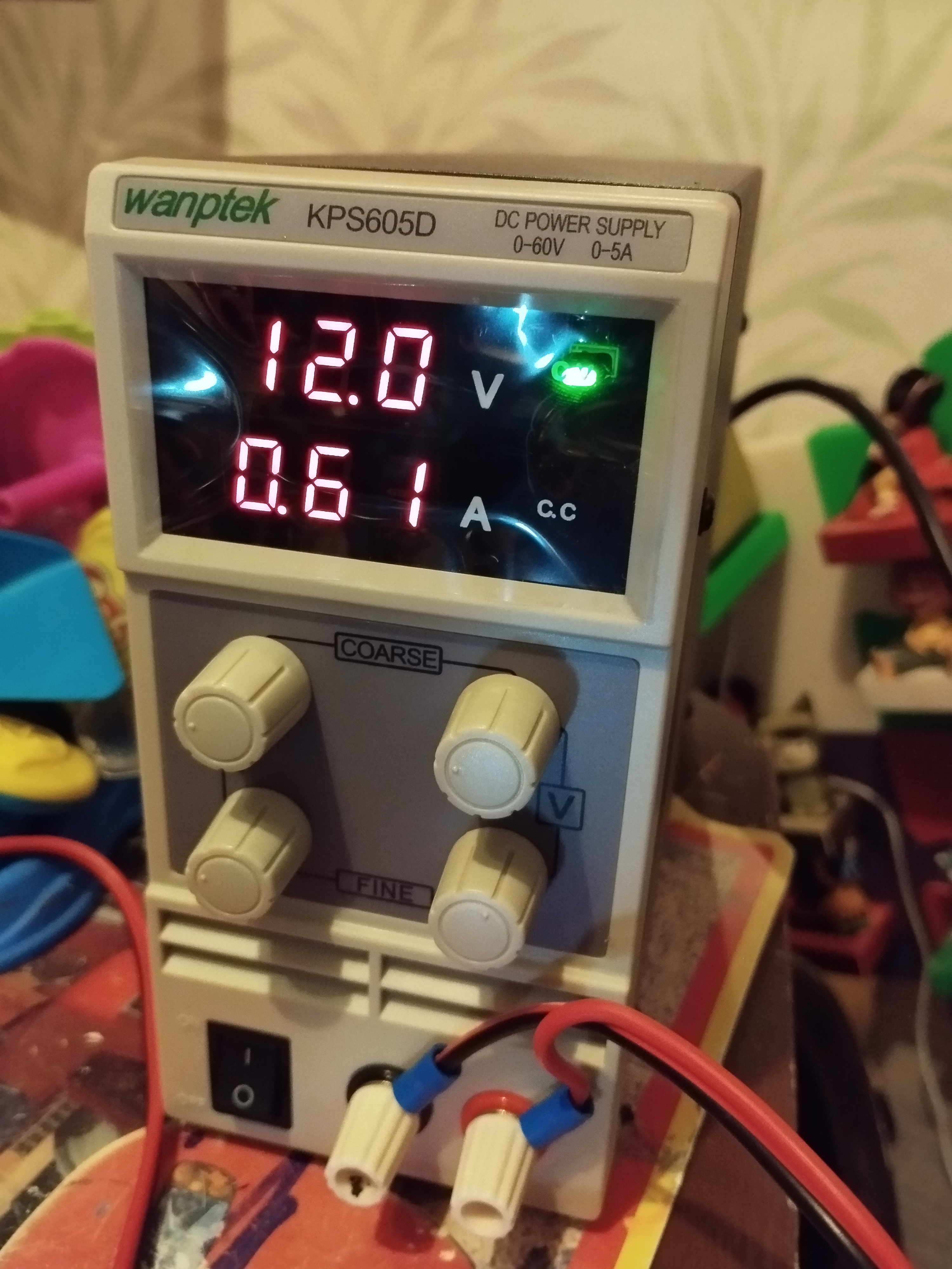

Am Fernlicht liegen auf der "Außenseite" der Drossel 8,8Volt und auf der Innenseite 9Volt gegen 12Volt an.
Die Fernlicht LED haben 0,61A bei 12Volt.

D.h. dass das Fernlicht bei Dir etwa 7,3W (je Scheinwerfer) zieht und jede einzelne LED dabei ihre knapp 2,4W beisteuert.
Also werden da durch jede LED 830mA durchgejagt (bei 2,93V je LED).
Dürfte nicht einfach sein, dafür einen passenden Ersatz zu finden.
