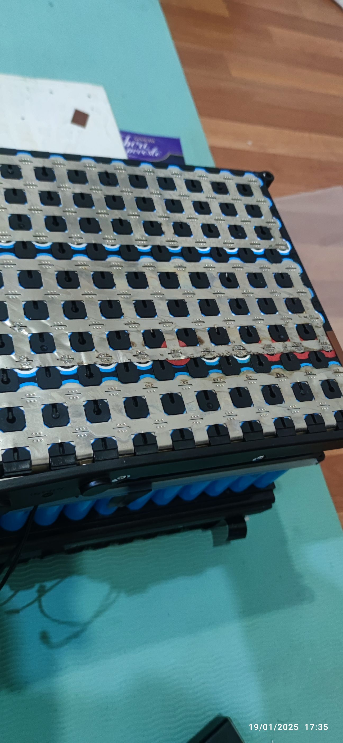

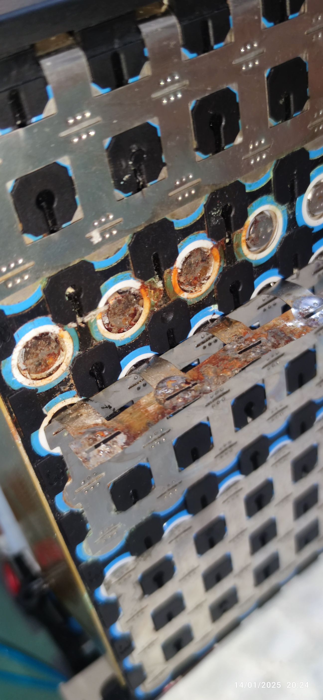

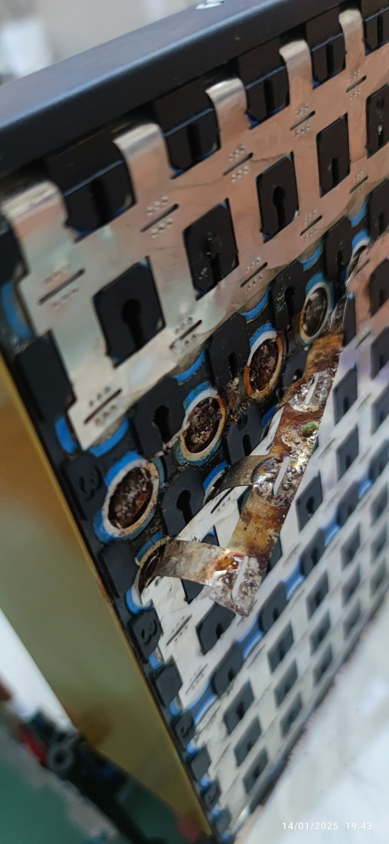

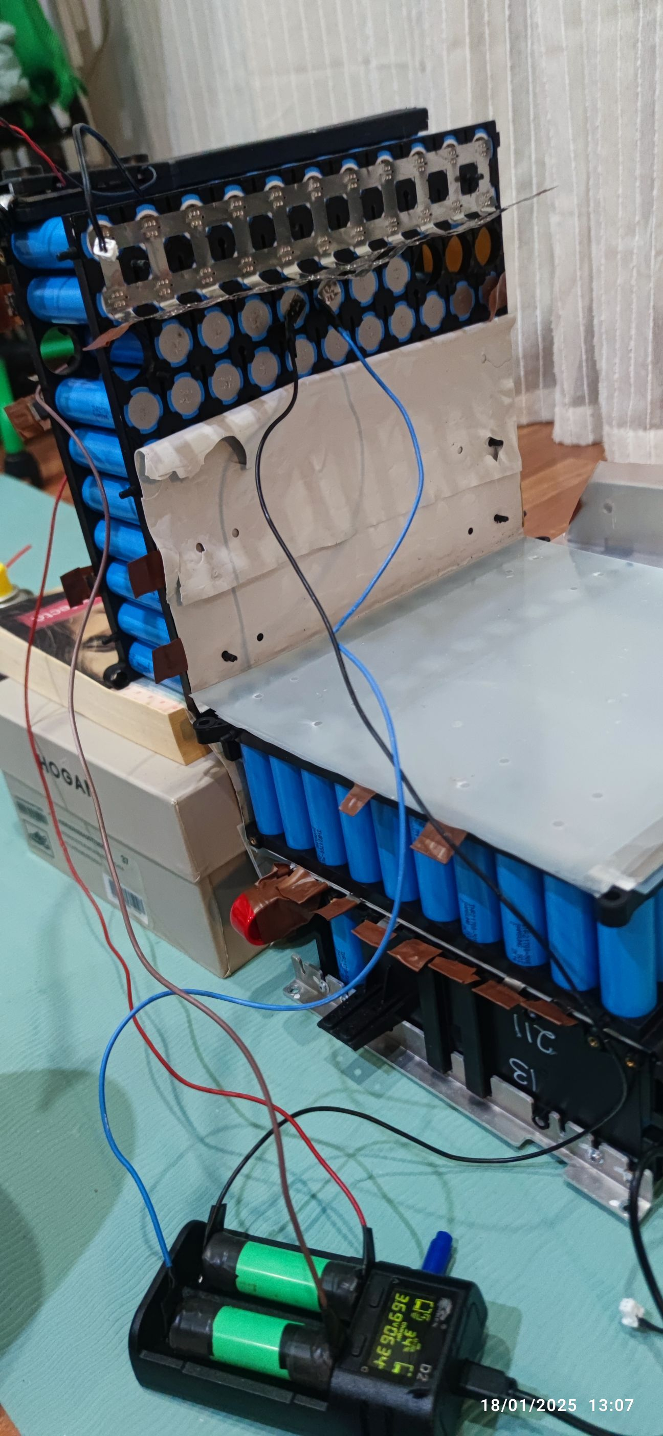

patba
Beiträge: 1125
Roller: Silence S01
PLZ: 93***
Re: Akku Tot wird nicht geladen
Beitrag von patba »
Um das zu vervollständigen, das ist der selbe Akku von der selben Person, wie schon weiter oben gezeigt. Ich habs grad auf Facebook nachgelesen.
Damals wurde der Akku doch noch nicht repariert, der Berichtende hatte aber eine Person an der Hand, die das für 200€ gemacht hätte. Diese Person hatte nun keine Zeit, deshalb hat der Berichtende die Zellen selber getauscht. Waren nun anscheinend nur 5 Zellen, keine 7.
Patrick
