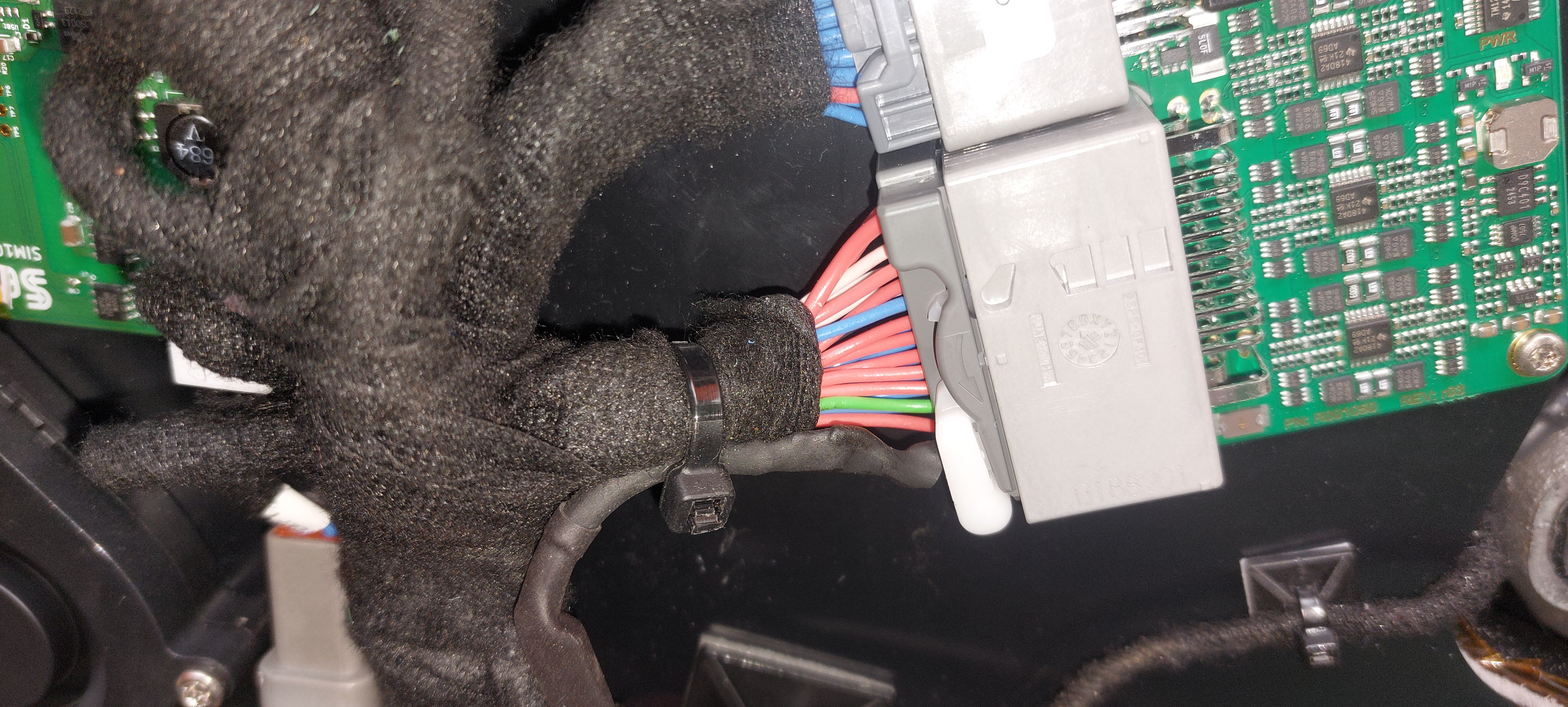

Ja, sehr sanft mechanisch gereinigt. Das Salz will ich ja nicht auflösen - da ist die Gefahr zu groß, dass es mir die Kabel hochzieht, sondern das soll nur ausgespült werden. Isopropan in Literflaschengröße gibt es für <10€ bei Segor (einer der letzten Elektronikläden in Berlin), ich werde beide Stecker in ein Glas mit dem Zeugs einlegen, mit Borstenpinsel die Stecker und Buchsen nochmals durchreinigen, und dann die Korrosionsrückstände im Inneren ausspülen / auspinseln.
Dann gibt es noch die Aufgabe, die 12V von der Batterie in den Kasten zu führen. Steckerreparatur ist nicht, ich müßte die Stecker zerpflücken, Isolierungen entfernen, ..., da richte ich mehr Schaden an als Nutzen. Und die Kabelbäume wechseln wäre eine Murksarbeit, da ist beim internen Kabelbaum zu befürchten, dass ich die Kabel samt Stecker nicht bei eingebauten Akkuzellen durchgeführt bekomme.
Die Überlegung ist jetzt der Einbau eines Sicherheits-Bananensteckers bzw. Buchse in den Alu-Kasten an geeigneter Stelle (die Dinger kennt man von manchen besseren Multimetern). Auch wenn das auf den ersten Moment als ungeeignete Verbindung erscheint, weil nicht IP67: die Dinger sind eigentlich recht dicht, und mit Silikonfett eingejauched sollte das gehen. Gleichzeitig wäre das die "Opferverbindung" - wenn die versagt, dann sind die Amphenolstecker einer Überprüfung würdig.
Die Amphenol werden auch mit Silikonfett geflutet. Einen zusätzlichen Spritzwasserschutz muss ich mir noch überlegen. Wobei der nur bedingt hilft, falls die Feuchtigkeit einen Weg durch das Gewebeband in den Kabelbaum gefunden hat.
Die Salzsuppe ist über zwei Wege reingekommen: im 30-poligen Stecker ist einer der unteren Kontake nicht belegt, dementsprechend auch nicht gepinnt auf Stecker- und Buchsenseite. Da gab es Durchbruch, besser gesagt: Durchfluss, nicht viel, aber trotzdem ärgerlich. Die Halteplatte für die beiden Stecker scheint nur plan aufgesetzt zu sein, da hätte ich eine ähnliche Silikonabdichtung wie bei den Seitenwänden des Akkus erwartet.
ToDos: vorsichtshalber nochmals die Kabelverbindungen ausmessen, es gibt eine kleine Abweichung im Kabelplan zur Realität. Insbesondere sind wohl die Sicherungen vertauscht worden, um die 7.5A in der Mitte zwischen den beiden 5A-Sicherungen zu haben, laut Plan saß die ursprünglich wohl auf einer der Außenpositionen, und wenn es zwei Außenpositionen gibt, dann ist die Chance bei der Werksmontage groß, dass der Monteur die falsche Außenposition erwischt.
Vom Anschluss im/am "Sicherungskasten" geht es dann mit eigenem Kabel an die zu verbauende Buchse im Akkukasten.
Das Thema ist schon recht ärgerlich - Korrosion bei der KFz-Elektrik hatte ich zuletzt im Fiat 131 - das ist also schon 40 Jahre her, und da war die Karre bereits 10 Jahre alt. Bei keinem Auto seit 80er Baujahren ist mir sowas untergekommen - wobei man bei einigen Audis genauer hinschauen muss, die haben einen Batterieplusverteiler vor dem rechten Vorderrad verbaut, davon gibt es sehr unschöne Bilder ...
Das Thema wäre also in den Griff zu bekommen gewesen mit einer besseren "Standortauswahl" für die Stecker bzw. auch mit anderen Steckern und geeigneten Kabelbaumisolierungen, und einer liebevolleren Montage. Alternativ wäre ein anderer Einbauort für die VCU geeigneter gewesen. Nach "innen" im Akkukasten geht nicht viel an Verbindungen, überschlagsmäßig um die maximal 10 Stück (Fahrbatterie, DC-Konverter, CAN-Bus, BMS) von 55 Anschlüssen, der Rest sind die Außenverbindungen. Die Platine hätte locker in den Verbauraum des Dreieckskasten gepaßt mitsamt ordentlichen Steckverbindungen.

Die Herausforderung ist aber: ich muss einen Zugang in das große Akkugehäuse bekommen. Und zwar so, dass mir da nicht auf Dauer wieder die Suppe reinläuft. Die Verkabelung außerhalb ist unkritisch, da gibt es genug Steckverbindungen im Elektronikzubehör.
Ich will auch nicht einfach ein kleines Loch bohren, Kabel durchziehen und fertig - das endet irgendwann in einer Katastrophe, weil man das entweder nicht dicht bekommt oder sich die Isolierung der 12V-Leitung zerlegt. Eine trennbare Steckverbindung muss sein, schon um ggf. im Inneren Wartungsarbeiten durchführen zu können.
Und mal eben Steckverbindungen für rund 45 Kabel neu herstellen: die Kabelbäume sind kurz, ich müßte also verlängern und Flickwerk betreiben. Mal abgesehen vom Fehlerpotential derartiger Arbeiten - einmal eine Signalleitung von den Armaturen mit 12V in Kontakt bringen und es passiert weiß der Geier was.

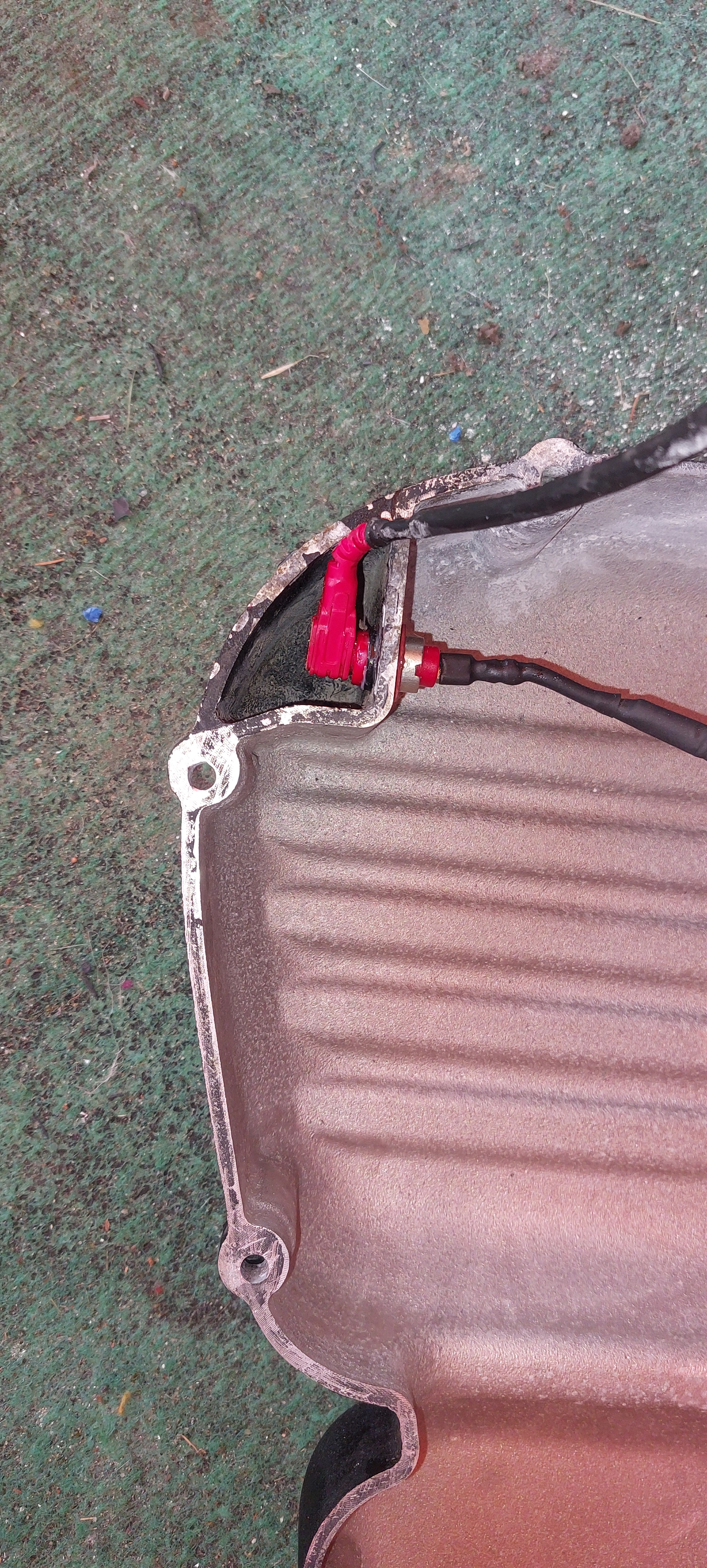

Der Kabelbaum ist schon recht straff verlegt, da geht nicht viel, und wenn es nur 2 von knapp 30 Kabeln betrifft wäre das auch nur eine Stressarbeit. Aber egal, Bypass war das Zauberwort.
Von der linken Sicherung geht es herunter zum Akkukasten. Der Plus-Pol der 12V-Batterie ist auf der einen Seite der Sicherung, auf der anderen der Weg zur VCU.
Die Einführung habe ich am rechten Seitendeckel eingebaut, ansonsten war zu wenig Platz vorhanden. Außerdem bot sich die Stelle an - verdeckt genug, damit nicht jemand aus böser Absicht den Stecker zieht, und gleichermassen einigermassen vor Wasser geschützt. Auf der anderen Seite geht es mit Kfz-Stecker weiter, damit man den Seitendeckel zur Not wieder ausbauen kann, das Kabel wurde dann vor dem Stecker zur VCU angesetzt.
Alle Kabel sind nochmal mit Schrumpfschlauch umhüllt, um vor "Reibereien" etwas gesichert zu sein. Die beiden Rundstecker wurden mit Siliconfett eingesaut, viel hilft viel.
Nach dem provisorischem Zusammenbau und Anschluß der Batterie dauert es fast eine Gedenkminute, bis sich die Kiste wieder anschalten läßt. Anscheinend ein "stummer Boot" des Betriebssystems. Das zerrte dann leicht an den Nerven ...
Test: alles läuft. Danach 45 Minuten Zwangspause - ich wollte die 12V-Batterie nicht abklemmen während der ca. 45 Minuten Standby, weil die wohl in der Zeit auch geladen wird durch den DC/DC-Konverter. Einzige Prüfung, die noch aussteht, ist der Standby-Verbrauch im Ruhemodus. Da habe ich das Messen aus Zeitgründen aber sein lassen - ich müßte einschalten, ausschalten, 45 Minuten warten, und dann wüßte ich erst Bescheid. Da kann ich auch locker zusehen, ob die Batterie in den nächsten Tagen noch genug Saft hat, also Praxistest.
Eine Sauerei war das Aufbringen der Dichtmasse für die Seitendeckel. Es gibt Dinge, die machen keinen Spaß, und hinterher ist trotz Handschuhe auch alles eingesaut. Bei der Montage der Deckel greift man zwangsläufig in die ausquellende Dichtmasse, hat das Zeugs an den Handschuhen, dann am Werkzeug, dann überall. Und wenn dann noch die Tube aufplatzt ... Denken wir daher schnell an etwas Schönes: Weißes Pferd auf grüner Wiese mit blauem Himmel.
Kurze Rechnung: Fehleranalyse inkl. Theorie am Kabelplan-Pdf rund 6 Stunden, was hätte schneller gehen können, wenn ich mir den Stecker als erstes angesehen hätte. Selbst schuld. Teile kaufen und bei Segor in der Schlange stehen: rund 30 Minuten. Bestellen der übrigen Teile auch 30 Minuten. Heute die praktische Umsetzung: rund 6 Stunden (inkl. "Rüstzeit"). Ob die VCU nun wirklich kaputt war? Ich glaube es nicht mehr. Nun hat die neue VCU eine höhere Releasenummer, ist also drin geblieben. Möglicherweise gibt es damit weniger Auffälligkeiten, z.B. beim Ladestecker im Standby anstecken, was bislang zu lustigen Fehlermeldungen führte.
