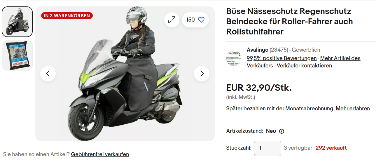

Hat scheinbar nicht geklappt.Felix aus China hat geschrieben: Di 11. Feb 2025, 22:51 Die Elektroroller-Fahrer tragen meistens so eine Wandschutz-Halbjacke (siehe angehängtes Foto,hoffe, es klappt), die auch am Fahrzeug bleibt.
Aber was wir hier in D bei Schiet-Wetter nutzen, sieht folgendermaßen aus:
https://www.ebay.de/itm/312991605013
Und ist noch nicht einmal allzu teuer.
Habe ich schon seit 3 Jahren bei mir zuhause herumliegen. Aber nutze es trotzdem nur sehr selten. Meist fahre ich bei schlechtem Wetter einfach nicht.

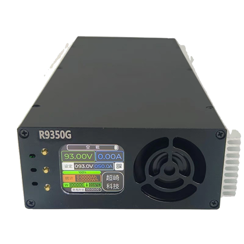

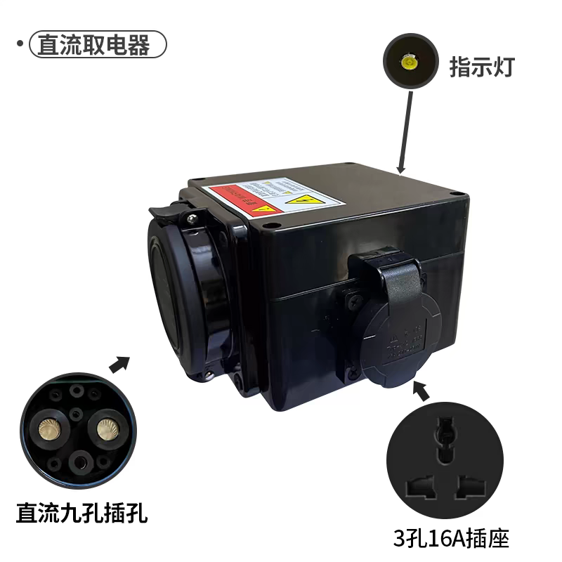

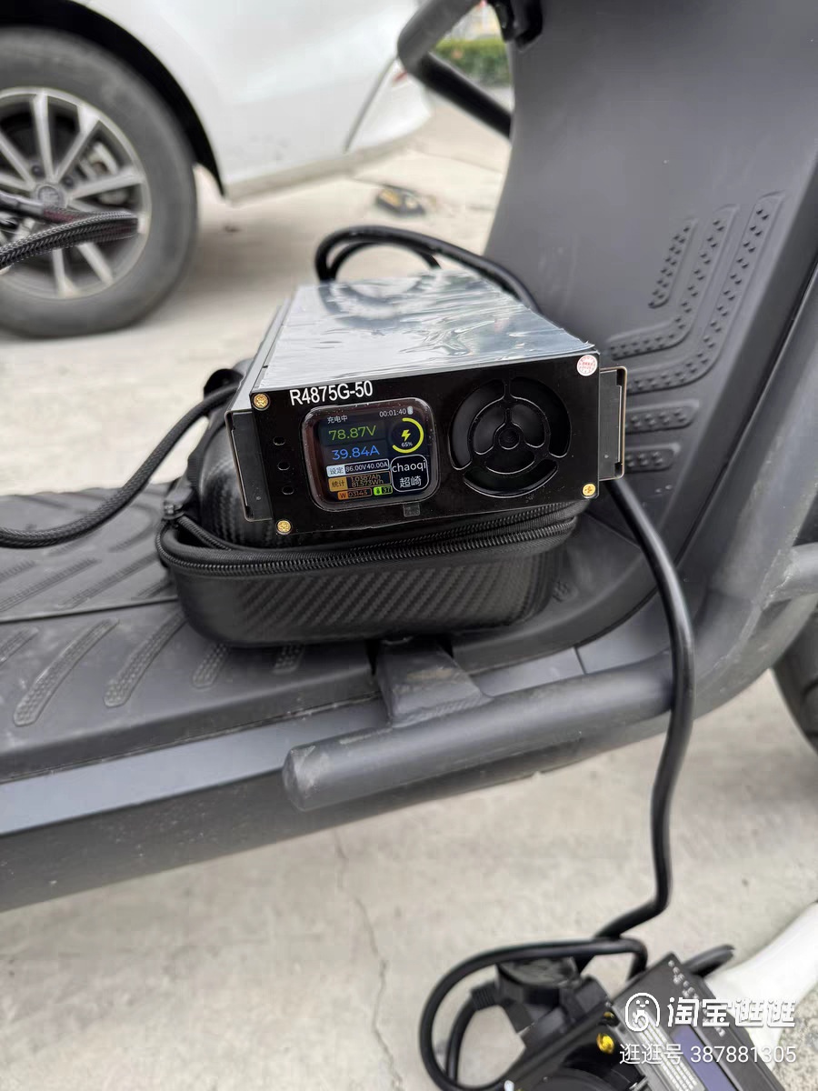

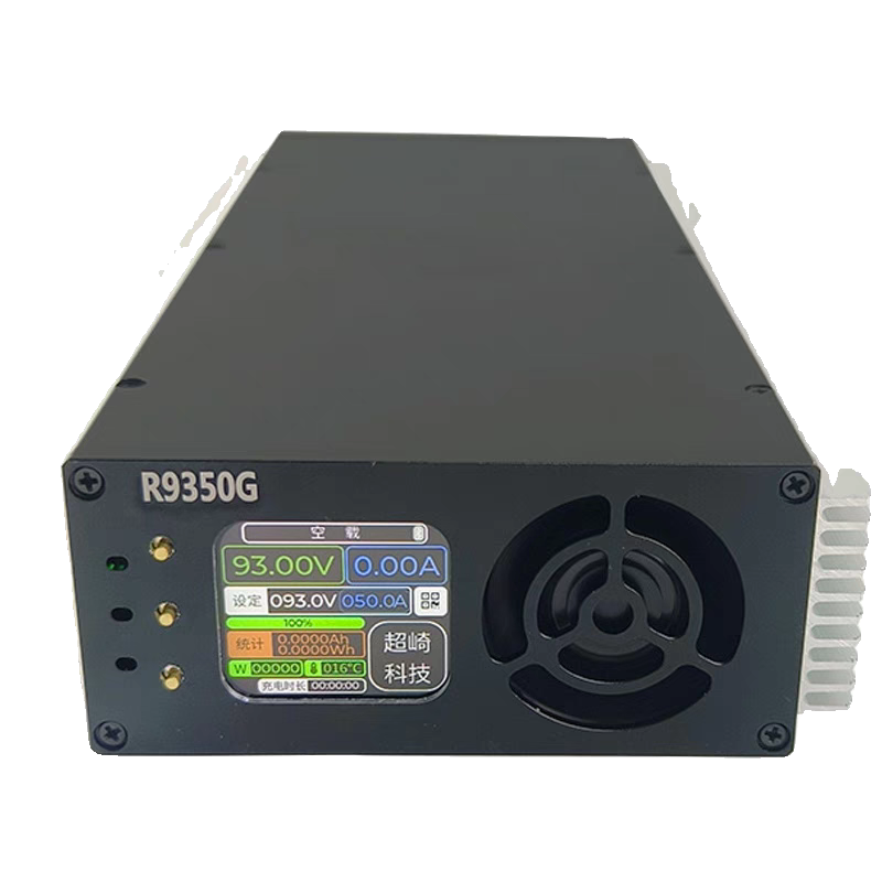

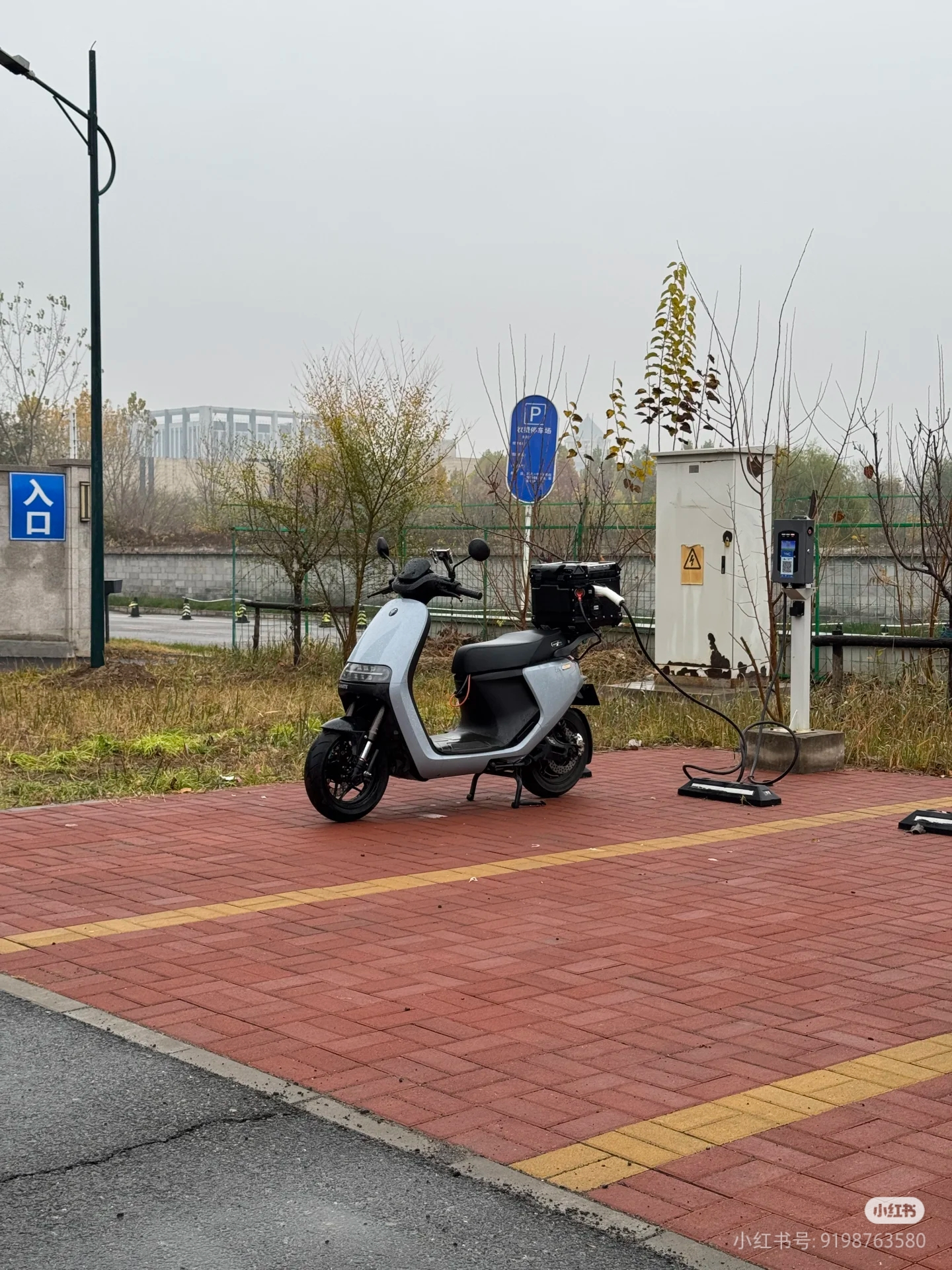

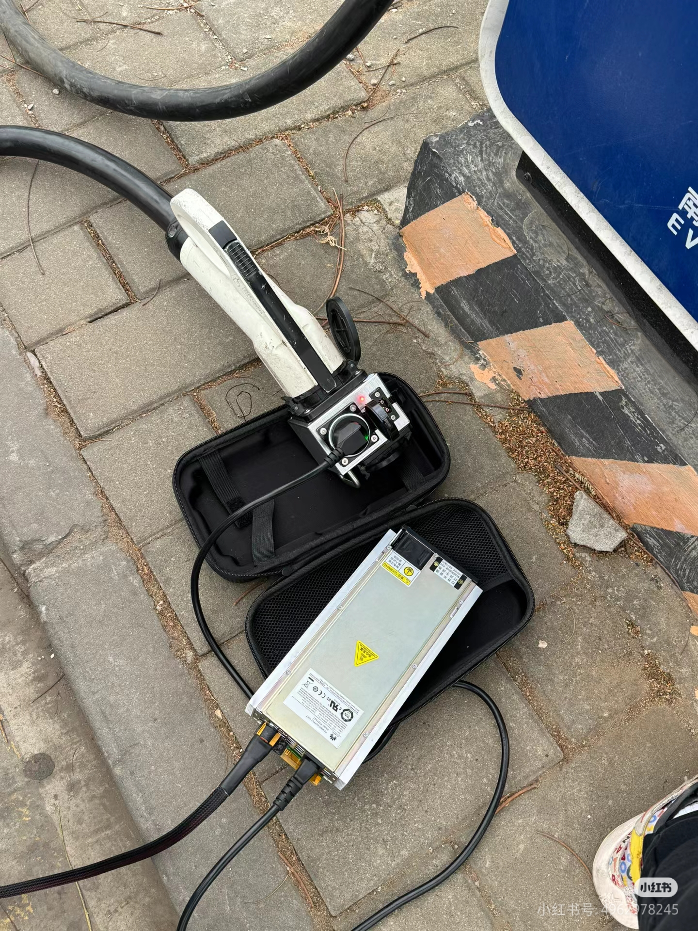

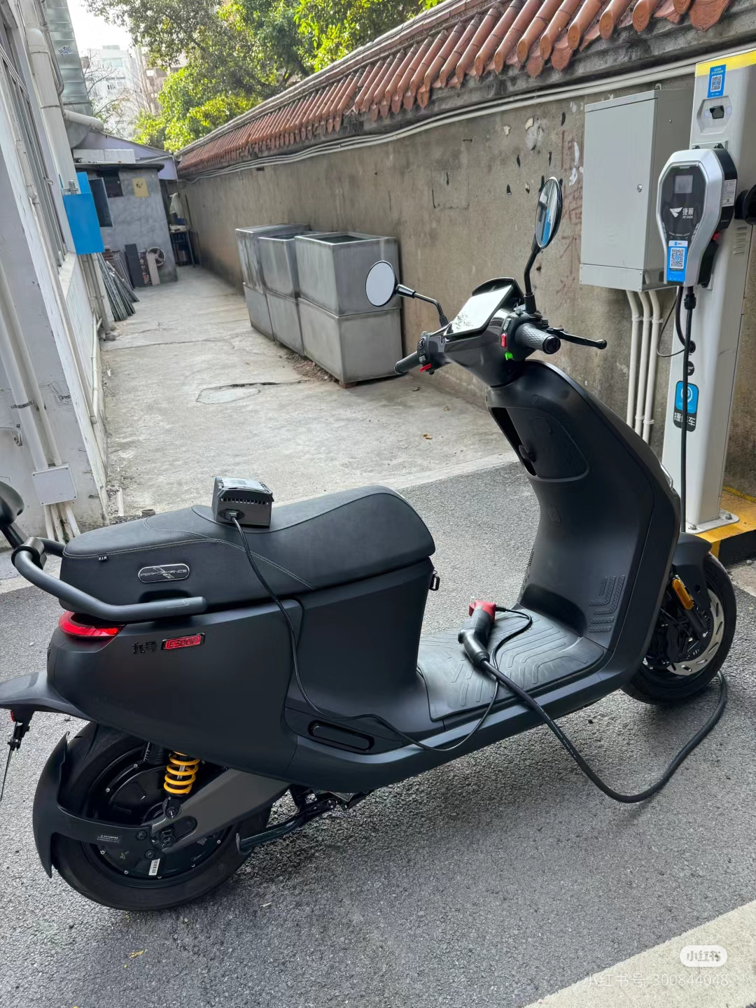

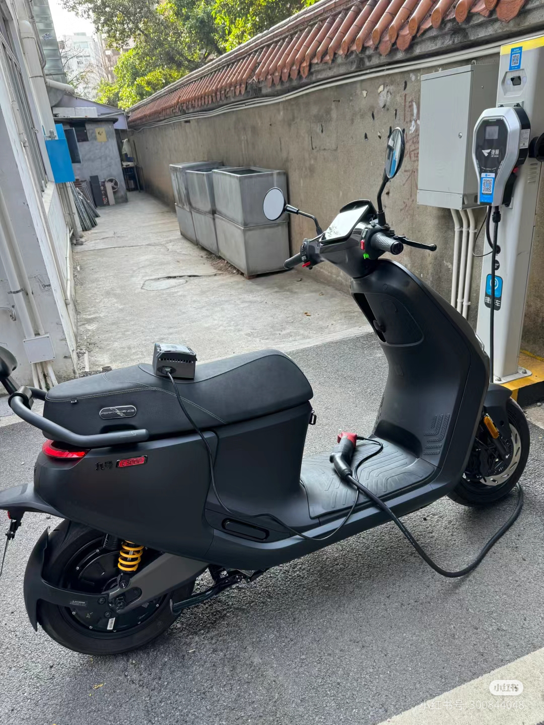

vielen Dank für Eure zahlreichen Rückmeldungen!
Ich bin emotional überwältigt worden und kann nur sagen, dass das ein starker Forum ist!
In Euren Beiträgen habe ich oft gelesen, dass das Laden der Batterie einer der größten Hindernisse darstellt.
Ich habe mich schlau gemacht. In China fahren tatsächlich viele Leute mit dem Elektroroller längere Strecke oder auf Touren gehen. Dafür gibt es technische Lösung, dass man den Elektroroller auch an Auto-Ladesäule anschließt.
Ich Versuche ein paar Fotos hier anzuhängen (hoffe, das klappt, da ich Forumneuling bin).
Könntet Ihr mir sagen, ob diese Lösung aus Eurer Sicht in Deutschland interessant ist?

Der Denkfehler dabei ist, dass eine AC-Ladestation keinerlei Ladeelektronik beinhaltet. Der AC-DC-Wandler (vulgo Ladegerät) ist immer im Fahrzeug verbaut oder mitzuführen. Ein 11 kW-Lader (oder auch nur 3-4 kW) kostet ein Vielfaches eines z.B. 600W-Ladeteils, wie er in vielen Rollern derzeit verbaut ist. Da passt dann das Kostenverhältnis Ladeelektronik:Rest des Rollers nicht mehr.rainer* hat geschrieben: Fr 14. Feb 2025, 11:26 Wo man ansetzen könnte/muss ist die Nutzbarkeit der Autoladeinfrastruktur verbessern kombiniert mit schnellem Laden (z.b. in 20 Minuten bis 80% voll). Die 11/22kW AC-Säulen würden dazu sogar ausreichen.

Das ist mir natürlich klar. Aber es würde sich zumindest optimieren lassen. Ladegeräte mit höherer Effizienz können kompakter gebaut werden. Eine deutliche Steigerung der Stückzahl senkt den Einkaufspreis in der Regel deutlich. Man kann die derzeitige Ladezeit bei der TCmax mit 3 1/4 Stunden von 0-80% sicher auch auf 2 Stunden mit erträglichen Kosten reduziert bekommen...
Aber es stimmt, wenn der ganze 45-km/h-Roller im Verkauf unter drei oder gar unter 2.000€ kosten soll, kann ich kein 5kg Brocken für 200€ Einkaufspreis und zusätzlich noch das normale Ladegerät beifügen. Auch muss ich bei solchen Schnellladungen das Temperaturfenster der Zellen im Blick behalten - noch eine Hürde. Und auch das BMS wir natürlich irgendwo zwischen 20 und 50€ teurer. Die Kabel werden dicker. Die ganze Maschine wiegt plötzlich mehr, wo dann Rahmen, Federung und Bremsen verstärkt werden müssen - es hängt da ein ganzer Rattenschwanz mit mehr Aufwand dran.
Und für das dann wirklich gute Produkt kein Käufer mehr bereit ist, so viel zu zahlen - das Ergebnis sieht man bei Energica oder Lifewire.
