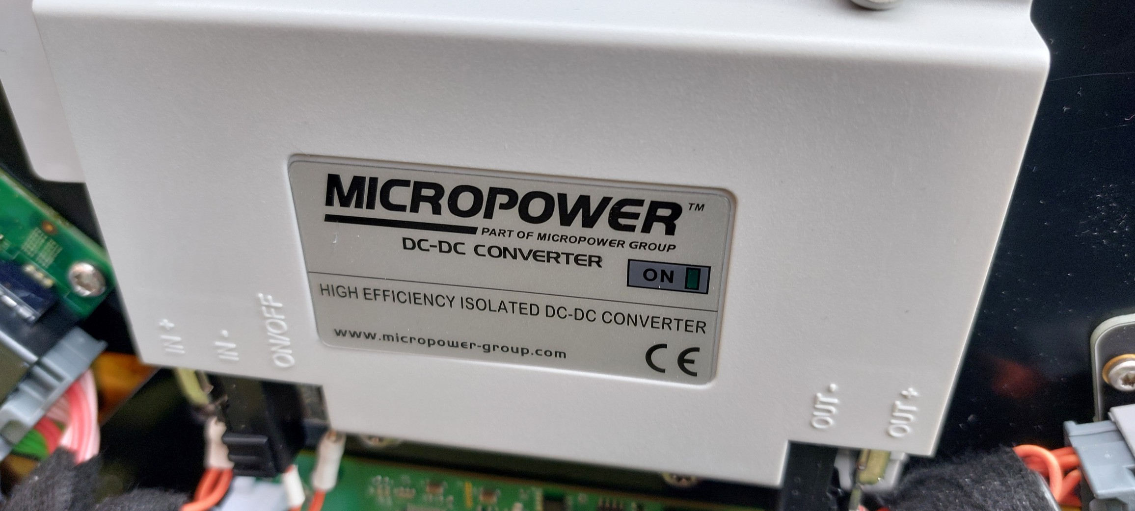

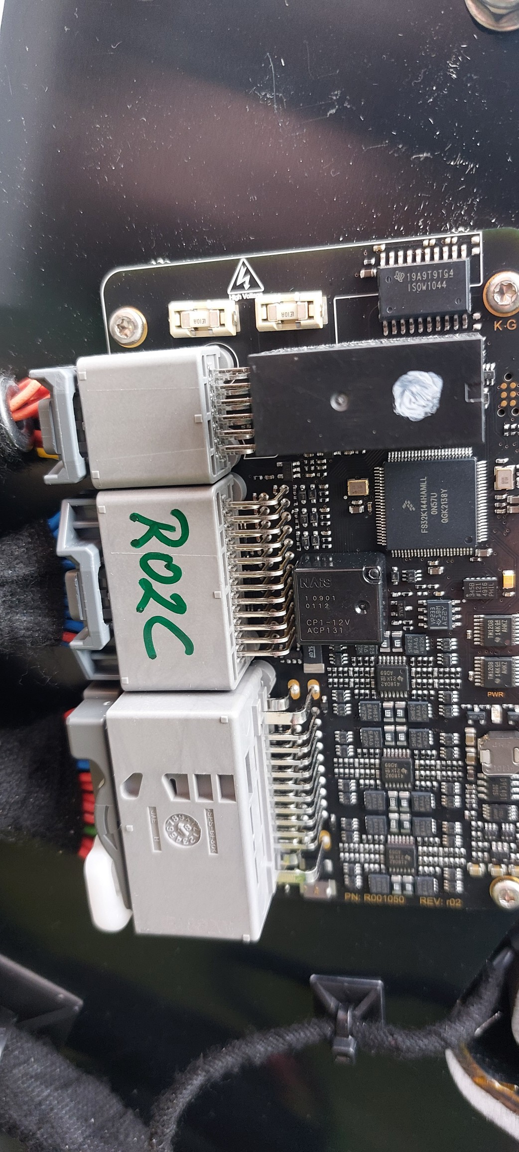

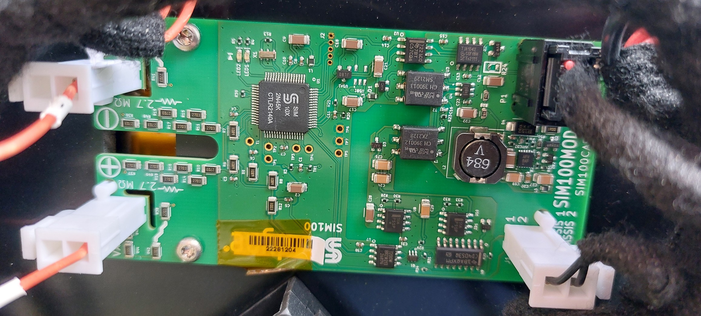

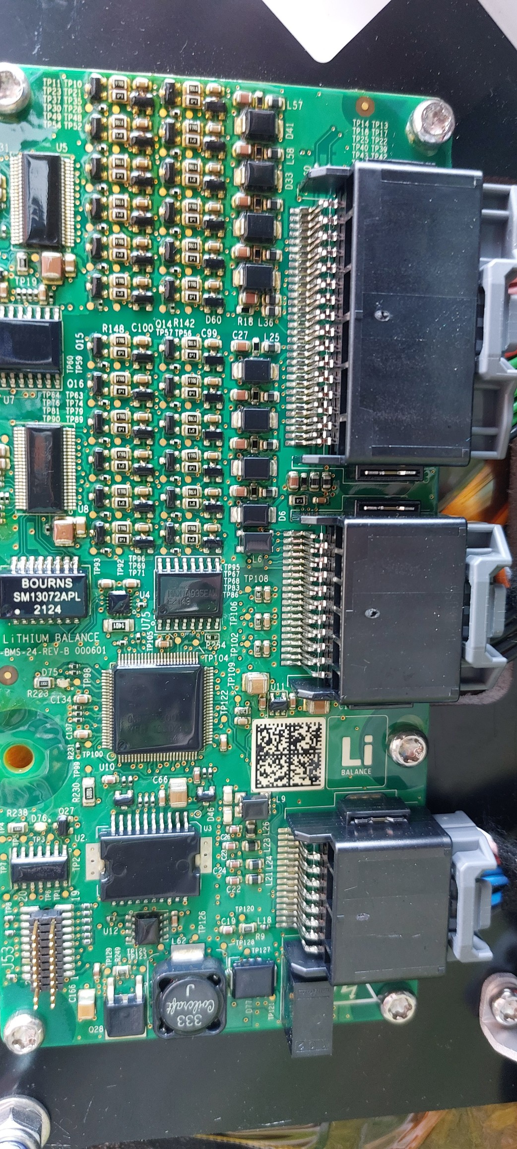

So, weiter in der Diagnose: 14 Schrauben später, ein Dank geht an Makita den Werkzeughersteller, und einigen Gewaltaktionen später war die Seitenwand ab. Für denjenigen, der meinte, das wäre nicht wasserdicht / spritzwassergeschützt: oh doch. Und daher bin ich ganz gut ins Schwitzen geraten (naja, das Alter).
Die gute Nachricht: die VCU roch nach "Strom" - wer schon mal Platinen mit geschmorten Bauteilen gesehen und repariert hat kennt den Geruch. Die schlechten Nachrichten: das sind wirklich kleine SMD-Bausteine, da grabsche ich nicht mit Messgeräten rein, so feine Spitzen und so eine ruhige Hand habe ich nicht. Es hat mal gerade für die beiden Sicherungen gereicht (oben im nachfolgenden Bild). Zu sehen war, auch mit mehreren Smartphone-Fotos und Detailaufnahmen, nix. Das will nichts heißen - von unten angeschmörgelte Bausteine, verbrannte Leiterbahnen in der Mulitlayer-Platine, und auch defekte Tantals sieht man nicht unbedingt. Und dann verbergen sich auch noch Bauteile unterhalb der Stecker.
Den Trick, mit Propylalkohol zu schauen, ob der an irgendeiner Stelle schneller verdampft, habe ich mir einfach mal erspart - an der Platine löte ich später nichts herum. Ich habe kein SMD-Equipment.
Ich werte jetzt die vorausgegangenen Theoriestunden bei der Analyse der Verschaltung und den ortfremden Geruch (BW-Jargon) an der VCU-Platine als hinreichende Diagnose, um die VCU zu wechseln. Die VCU ist eine RGNT - Platine, bzw. für die gefertigt. Also nichts, was es sonst am Markt gibt. Beim BMS habe ich nicht genauer hingesehen.
Damit fehlt zwar immer noch die eindeutige Ursache, warum die abgebrannt ist, aber das verraten die wenigsten Elektrogeräte.
Was wenig Spaß macht ist das Entfernen und erneute Montieren der Seitenwand und das vorsichtige beschauen. Da ist immerhin Spannung auf der Kiste, und das macht demütig.
Sollte noch jemand etwas sehen, was ich nicht gesehen habe: gerne Input.
