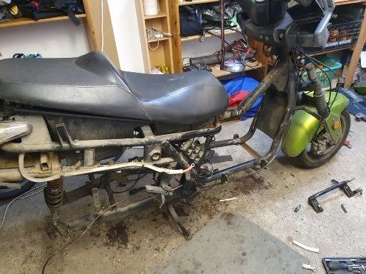

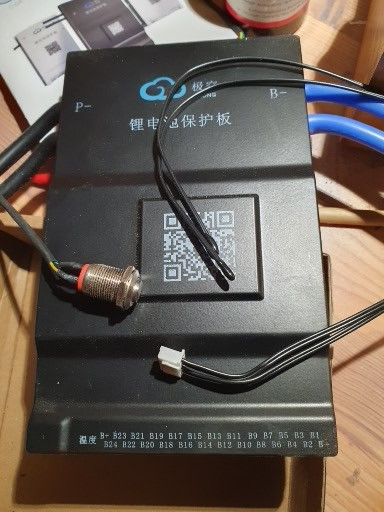

So, liebe Leute,heute bin ich endlich dazu gekommen meinem Jupiter die alten Akkus auszubauen. 118500 Km. Bei dieser Kälte waren sie doch sehr schlapp geworden. Zwischenzeitlich habe ich mir ein neues Spielzeug zugelegt, eine Drehbank aus den 50er Jahren, die einiges an Reparaturen erforderte, da sich doch einiger Verschleiß zeigte. Aber das nur am Rande.
Die alten 6 orangenen Akkupacks sind raus (hat jemand Interesse daran?), ebenso der von inne ziemlich verrostete Blechkasten. Die nächsten Tage fange ich an einen neuen Kasten aus V2A zu bauen, WIG Schweißgerät ist vorhanden. Als BMS habe ich mir den JK-B2A24S20P zugelegt. Zu diesem hätte ich einige Fragen. Der Stecker mit den 24 Kabeln zu den einzelnen Zellen und B+ und B- ist klar. Es sind aber noch zwei weitere Stecker vorhanden: ein kleiner mehrpoliger mit einen Tastknopf sowie ein weiterer 4 poliger Stecker mit 4 losen Kabelenden, je zwei mit einem Kunststoffklecks am Ende verklebt. Wofür sind diese Anschlüsse? Es sind nur chinesische Zeichen dort. Es sind 4 Dicke Kabel vorhanden. Links 2 schwarze mit P- und rechts 2 blaue mit B- bezeichntet. Ich nehme an, dass diese jeweils links und recht parallal verbunden sind. Ein dickes Pluskabel gibt es nicht. Ich schließe daraus, dass der Pluspol direkt am BMS vorbeigeschaltet wird. Wo schließe ich Batterie, Motor und Ladegerät an?
LG Boheme.
LG Boheme.

- Beiträge: 6627
Re: Gewicht des Akkus bei, Jupiter
Der Taster ist ein Ein/Aus Taster - muss nicht unbedingt angeschlossen werden. Das sind 2 Temperaturfühler. In der Nähe des Akkus anbringen B-- geht auf Minuspol des Akkus. P- geht auf den Controller. Plus Akku geht auf Plus Controller. 25te Kabel rot geht auf Plus Akku. Das dünne schwarze Kabel geht auf Minus Akku. QR Code scannen und die Software herunterladen
Das ist der Ein- und Ausschaltknopf für ich nenne es mal Tiefschlaf. Bei mir steht seit 6 Monaten ein Lifepo-Akku rum, der 0,002V in der Zeit pro Zelle verloren hat.
Das sind zwei Temperaturfühler.Boheme hat geschrieben: Mi 7. Jan 2026, 18:48 sowie ein weiterer 4 poliger Stecker mit 4 losen Kabelenden, je zwei mit einem Kunststoffklecks am Ende verklebt.
Batterie - kommt ans B-
An P- kommt der Controller und das Ladegerät.
Das Ladegerät bitte noch mal separat kleiner absichern und nicht einfach mit an die Sicherung vom Controller dran hängen.
Plus geht direkt und am BMS vorbei.
