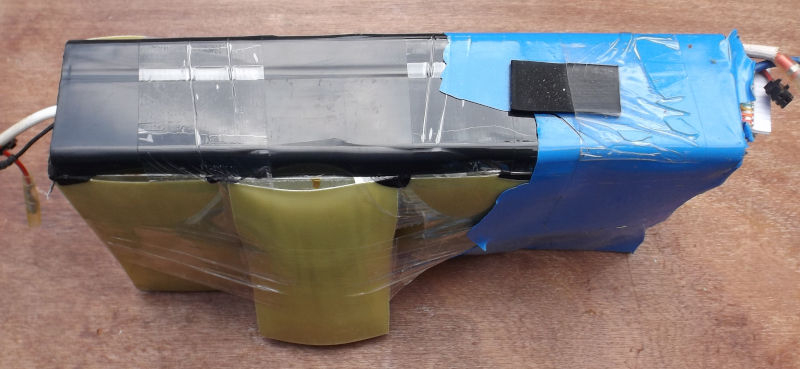

Saubere Arbeit mit grobem Gerät😅!
Der Folienschlauch hält wohl nix aus, aber irgendwann dehnen sich die Zellen nicht weiter.
Was hast du gegen das BMS? Vielleicht kann man es retten und damit alle Funktionen des Fahrzeugs erhalten.
Jetzt gilt es herauszufinden, wie man da ein passendes Zellpaket reinkriegt...

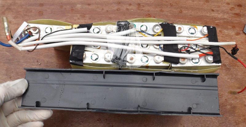

Auf der einen Seite der Zellen ist nichts, aber auf der anderen sind die Anschlüsse und die Verbinder und Kabel. Das wird mit einer schwarzen Plastikhaube abgedeckt.
Darunter sieht es so aus:
Die Verbinder scheinen geschweißt zu sein, aber mit sehr dicken "Punkten". Ich befürchte, daß nichts von dem Aufbau noch verwendet werden kann, vor allem, weil die Zellen noch daran hängen...

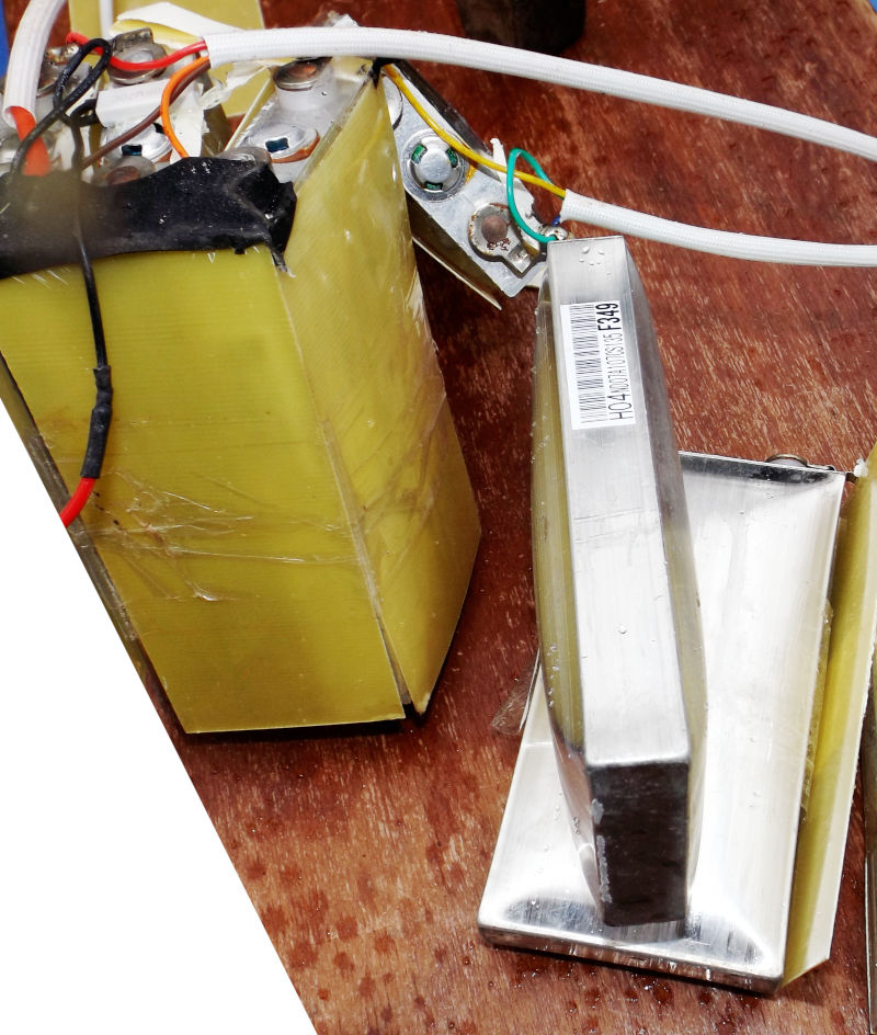

Zum Abschluß noch das dicke Ende: eine Zelle ist sogar auf die doppelte Dicke gequollen. Auch wenn das Aluminium-Rohr sie zusammengepreßt hatte, hat der Schrumpfschlauch DANACH riesige Kräfte ausgehalten. Beim Zerlegen solcher Zellenblöcke also bitte mit Überaschungen rechnen!
Im Bild sieht man auch die Überdruckventile und die Verbinder mit ihren dicken Schweißstellen.
Die Tropfen sind übrigens klares Regenwasser "von oben", es nieselt...

Schnabelwesen:
Wie beim Dorfschmied, ich sag's ja...
Doch, doch, der Folienschlauch hat eine MENGE ausgehalten. Deswegen war ich von dem Knall so erschrocken, Ich dachte zuerst, eine der Zellen sei geplatzt. Der Knall kam, als ich die Folie aufgeschnitten habe. Die ist nicht von selbst gerissen.
