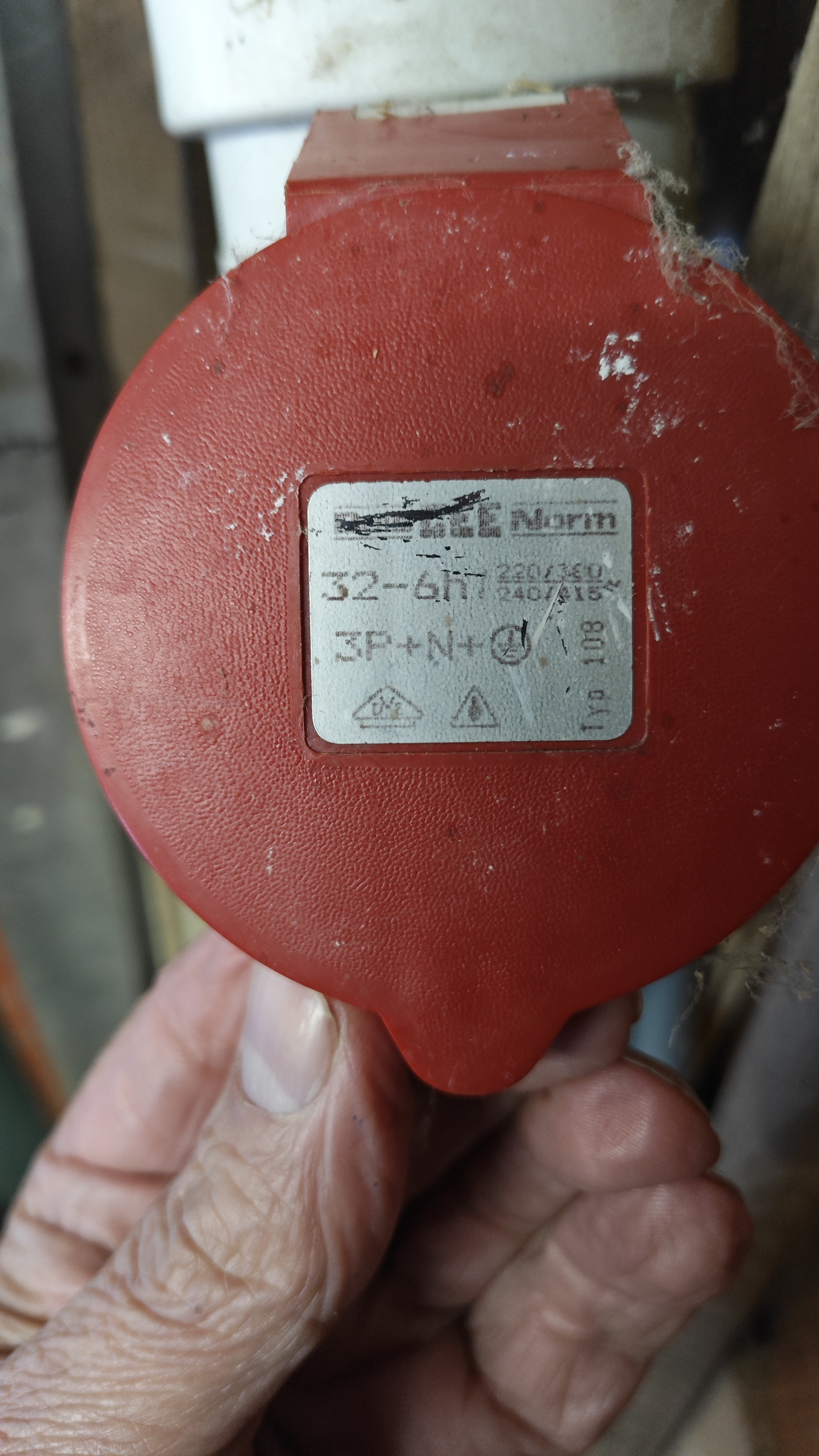

War mal kurz beim Zählerkasten. Die Leitung zur Garage ist mit 3 Schmelzsicherungen a 35A abgesichert. Die Frage ist, ob die Info hilfreich ist.
Und zum Fahrverhalten;
Bin öfters vormittags alleine unterwegs und nachmittags in der Gruppe. Daher mein Ziel, Zuhause schnell zu laden.
Hier ein Foto vom Deckel der Wandbuchse
Um die Verdrahtung zu prüfen, müßte ich reinschauen...

Auf der Buchse sollte drauf stehen ob sie 16A oder 32A ist. Letztere ist auch größer als die andere.
Bei meiner kann man eingraviert "16 - 6h" erkennen. Das bedeutet meines Wissens 16A und der N-Leiter liegt auf 6 Uhr.
Re: Chargetank: Buchse fehlerhaft?
Verfasst: Mi 1. Okt 2025, 18:40
von masti
Bei mir dann wohl 32A und N auch auf 6, oder?

masti hat geschrieben: Mi 1. Okt 2025, 18:27 Hier ein Foto vom Deckel der Wandbuchse
32A, die bestellte Ladestation wird nicht passen. Aber falls du eine findest mit 32A CEE Stecker, sollte die passen und mit deiner Zero auch funktionieren.

masti hat geschrieben: Mi 1. Okt 2025, 18:27 War mal kurz beim Zählerkasten. Die Leitung zur Garage ist mit 3 Schmelzsicherungen a 35A abgesichert. Die Frage ist, ob die Info hilfreich ist.
Das ist 32A. Steht ja eindeutig auf dem Deckel. Wenn mit 35A abgesichert passt auch die Verkabelung dazu, sonst wäre der damalige Elektriker ne Niete gewesen.
Wird dann wohl auch genehmigt sein. Also viel Spass damit. passt alles.
